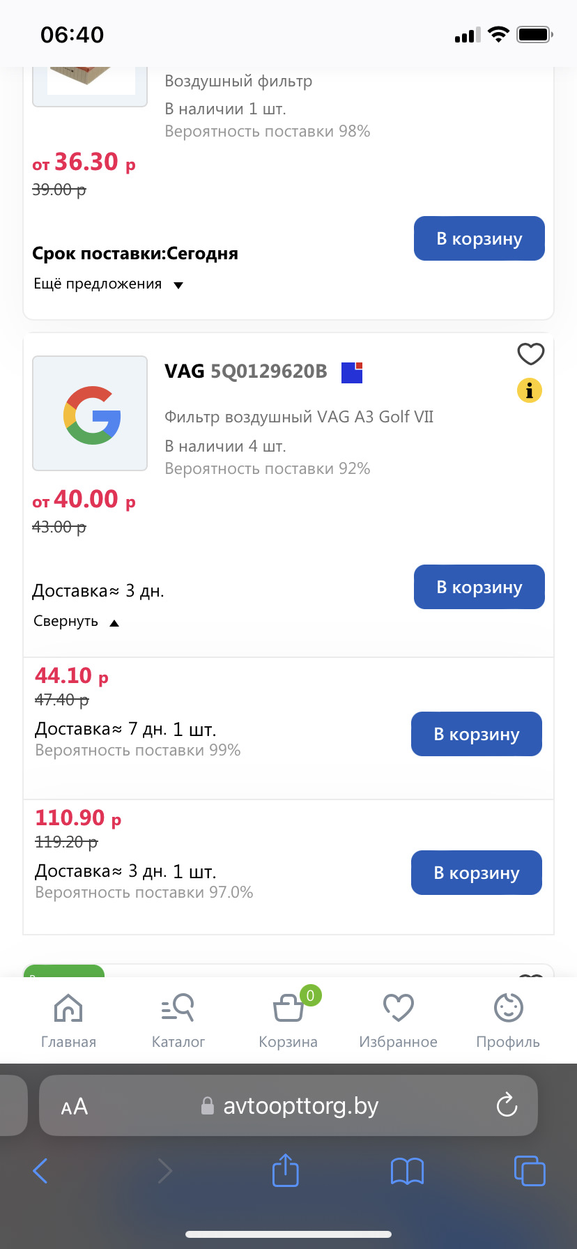

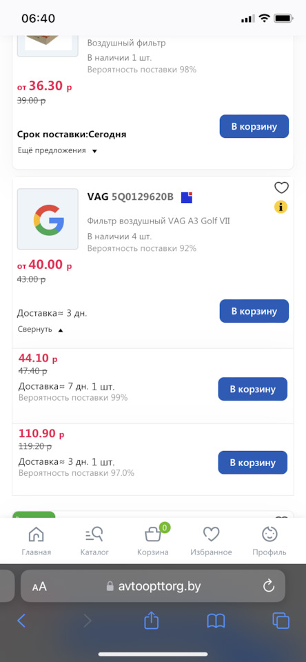

Предыдущий раз, в качестве воздушного фильтра двигателя, ставил рекомендуемый производителем фильтр MANN C30005 по цене 10,7$.
Сейчас цена MANN C30005 -17$. Хотел его заказать, но появилась позиция VAG 5Q0129620B по цене 15,6 $. Заказал оригинал, хотелось увидеть в коробке VAG фильтр MANN.
Ехал фильтр из Санкт-Петербурга.

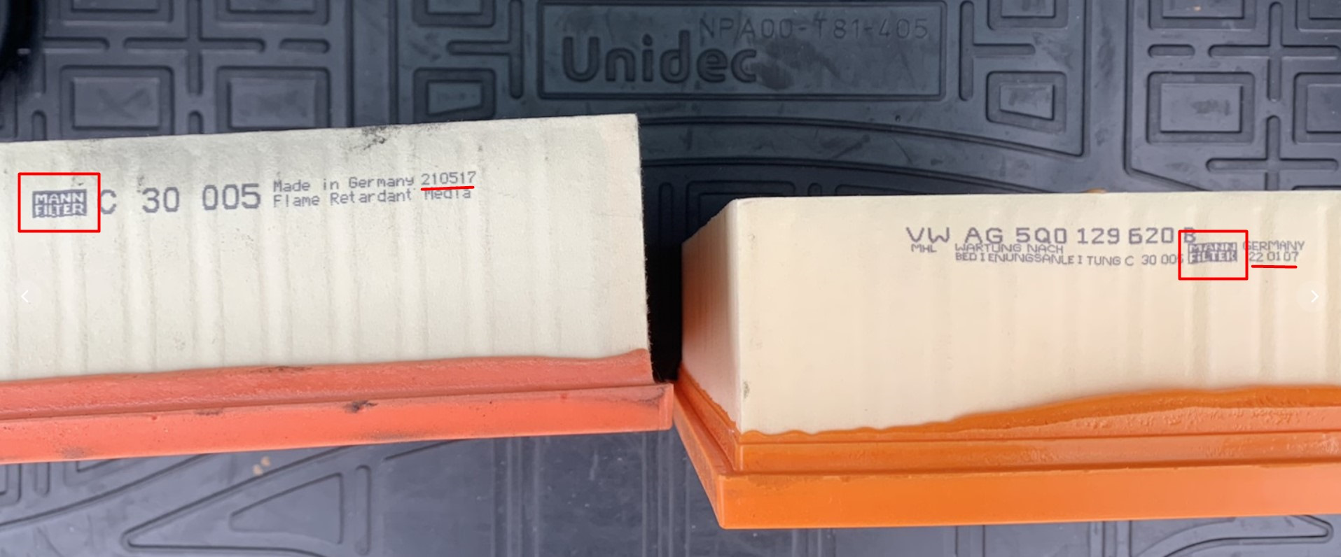

Ну что же, сравним VAG и MANN.
Напомню, MANN эксплуатировался чуть больше 10 тысяч км или 1 год и 1 месяц.

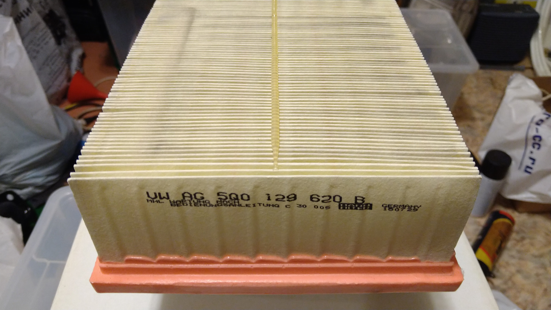

Ну что сказать, судя по маркировке VAG 5Q0129620B это и есть MANN C30005, но я не уверен что для рынка Западной Европы допустимо оставлять такую отливку. Через пару тысяч км сменю данный экземпляр.

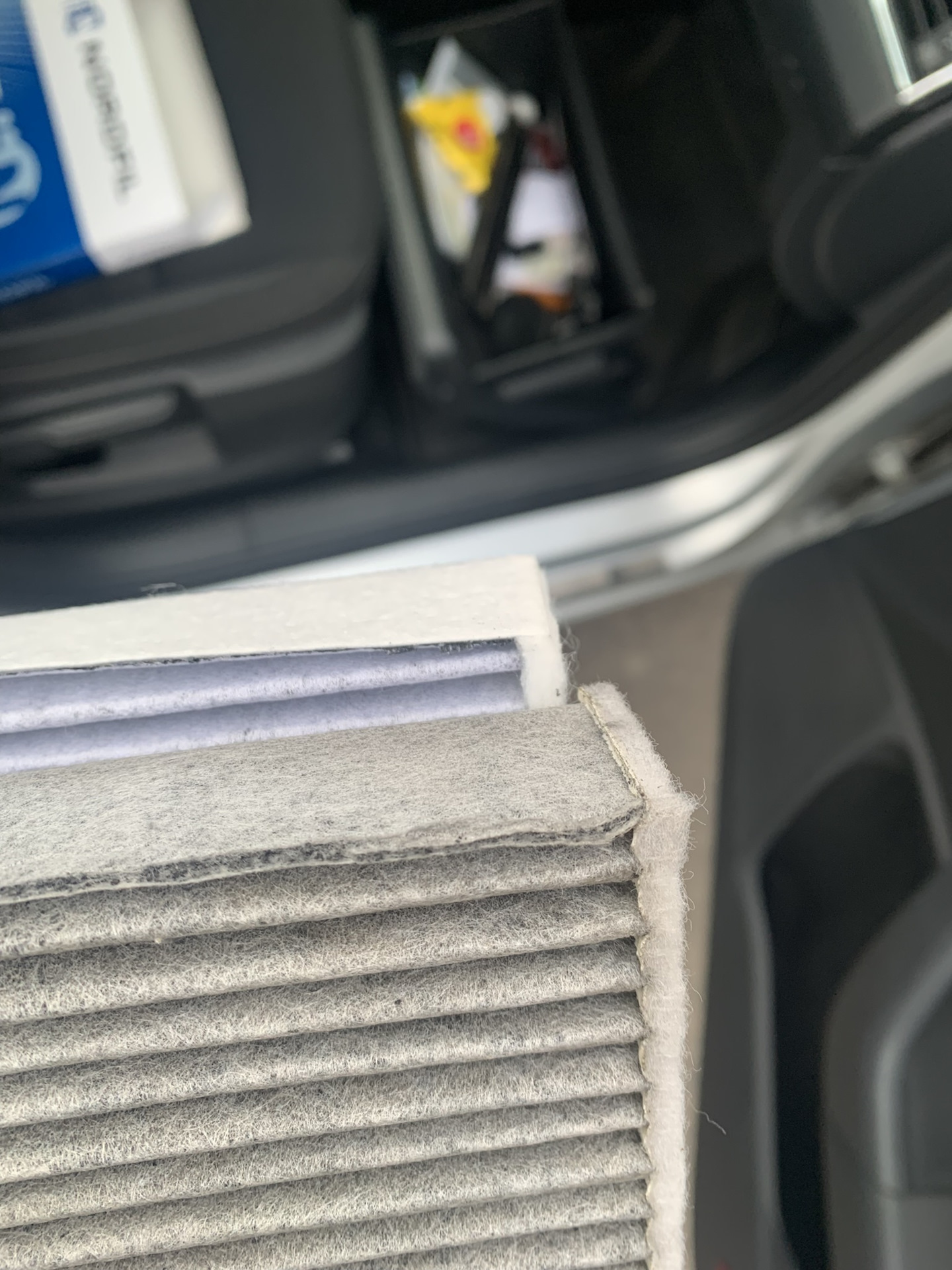

Также заменил фильтр салона. Тут решил устроить эксперимент и купил фильтр NORDFIL CN1070K за скромные 7,5$.
Фильтр с активированным углем. Сделан нормально. Если сравнивать с Filtron K1311A то глобальной разницы не увидел.
Естественно менял сам, в VAG это делается очень просто.

Они вроде оба MANN, только разница в возрасте в десятилетие )
Косяк в том что, по идеи 5q0129620b в 2007 ещё не было. Возможно я ошибаюсь, но скорее всего они пошли вместе с а7.

А может маркировка даты идет как год/месяц/день?
Да, скорей всего, про это я не подумал ))

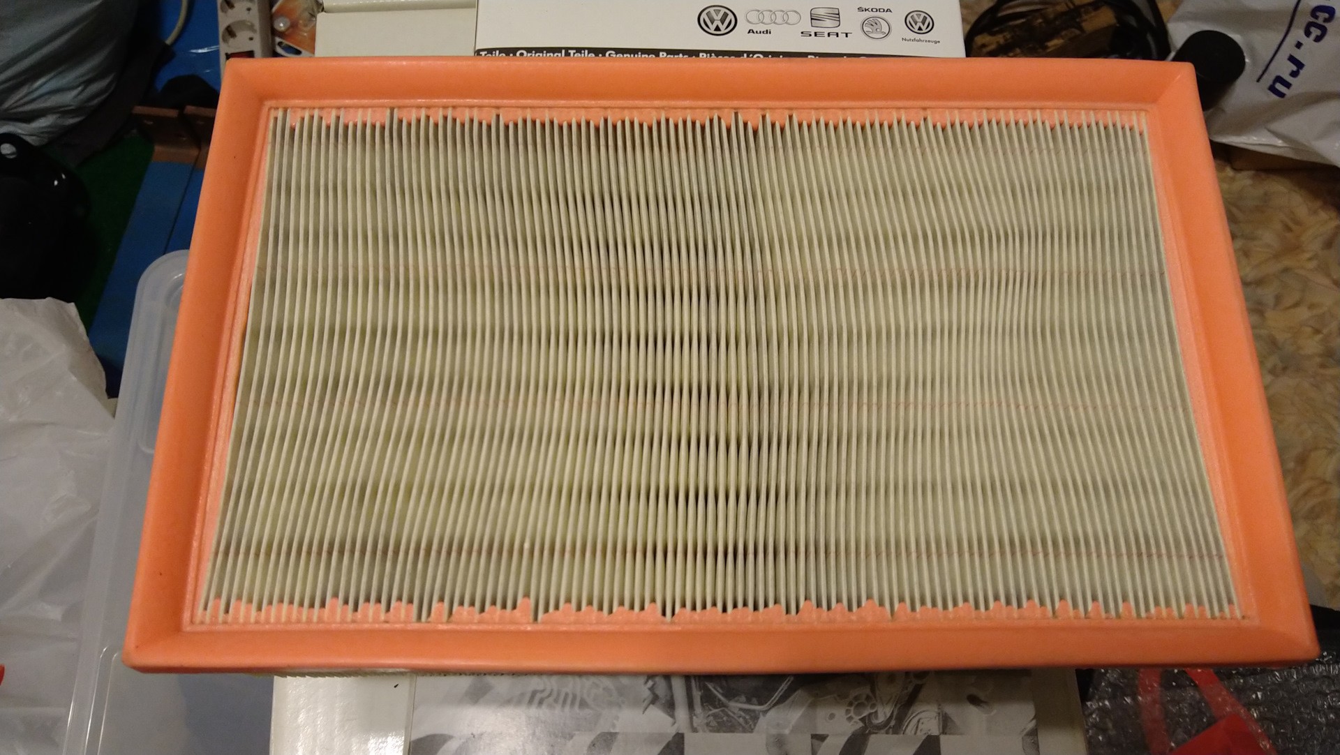

Воздушный фильтр вы купили палёный. Это 100 проц не оригинал.
+1👍
коробка уже с ходу выдает
Да, про новую коробку я не знал. Придется сократить период замены фильтра раза в 4.

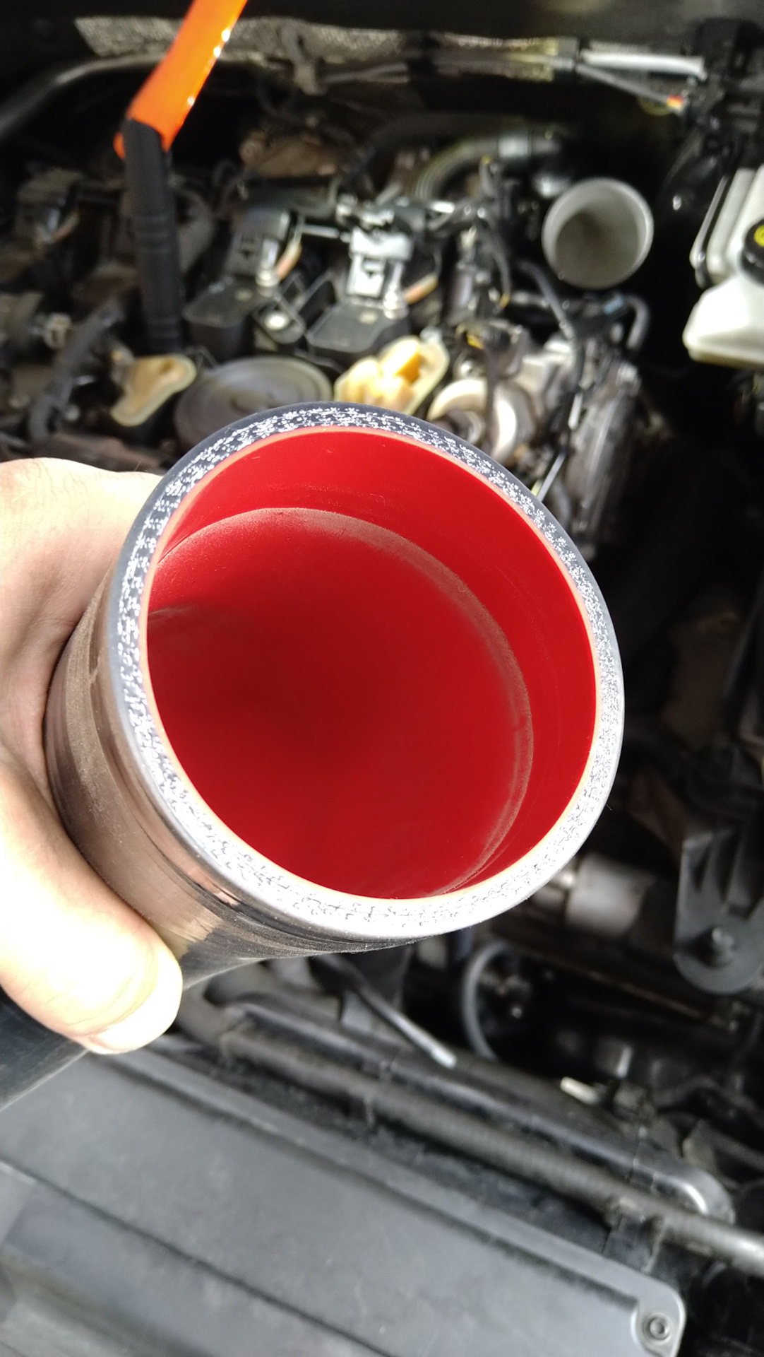

Лучше прямо сейчас выкинуть, вот налёт на пайпе за 2 т.км. с таким фильтром.
Так можно турбину убить.
Шанс есть, да.
Надеюсь, это были частички бумаги фильтра, нести под микроскоп мне было лень.
Саму бумагу прилично так повело, у мана такой фигни не было.

Все возможно. Возможно это какой-то параллельный импорт из Монголии. Визуально сравнивал качество бумаги с MANN и Filtron глобальной разницы не увидел.

Согласен, видно даже по бумаге)
