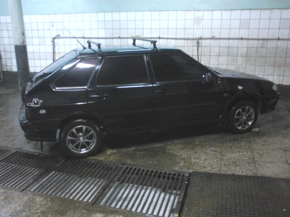

до замены подвески
В "Стингер" была приобретена подвеска -70/-90. стойки газмяс демфи перед/зад. опоры стойки evolex перед/зад, пружины Технорессор -70/-90.
устанавливал сам, никаких проблем с установкой не возникло. но, случился один момент- стандартные пружины имеют сужение в верхней части и устанавливаются через резиновую проставку непосредственно на опору. стойки же Технорессор такого сужения верхней части не имеют, да и опора стойки немного другой формы, что тоже вызвало затруднение. были докуплены стаканы передних пружин от ВАЗ 2110 и все встало как надо. результат виден на фото машины. фотографий процесса, к сожалению, не имеется, т.к. работа была произведена до регистрации на Драйве и необходимости фотографировать не было.
чуть не забыл, поставил проставки 15мм(ставятся перед диском. увеличивают вылет колеса и соответственно расширяют колесную базу). еще пришлось купить шпильки 80мм вместо болтов, т.к. длины болтов не хватает. шпильки сажал на герметик резьбовой. вот теперь похоже все.

Тоесть подвеска уже не приора ставиться, я хочу SS20 купить -50, на искре говорят есть приора стойки, тогда не обязательно приора можно обычные 2114 поставить?
ставил обычные. на приоре пружины бочкообразные и опоры идут под такие пружины. на том комплекте который я ставил пружины обычные, поставил стаканы пружин от 10-ки и опоры эволекс. насчет опор и пружин ss20 не знаю, но думаю можно перед покупкой уточнить у продавца
