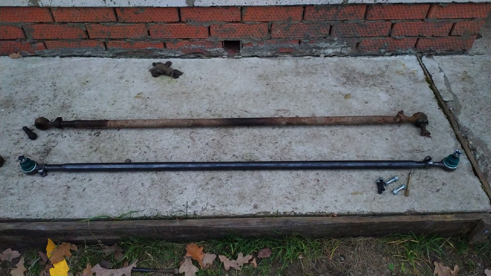

После вчерашнего думал как быть. То ли примотать проволкой и успеть съездить на подработку, то ли сегодня ехать за запчастями в город на другой машине.

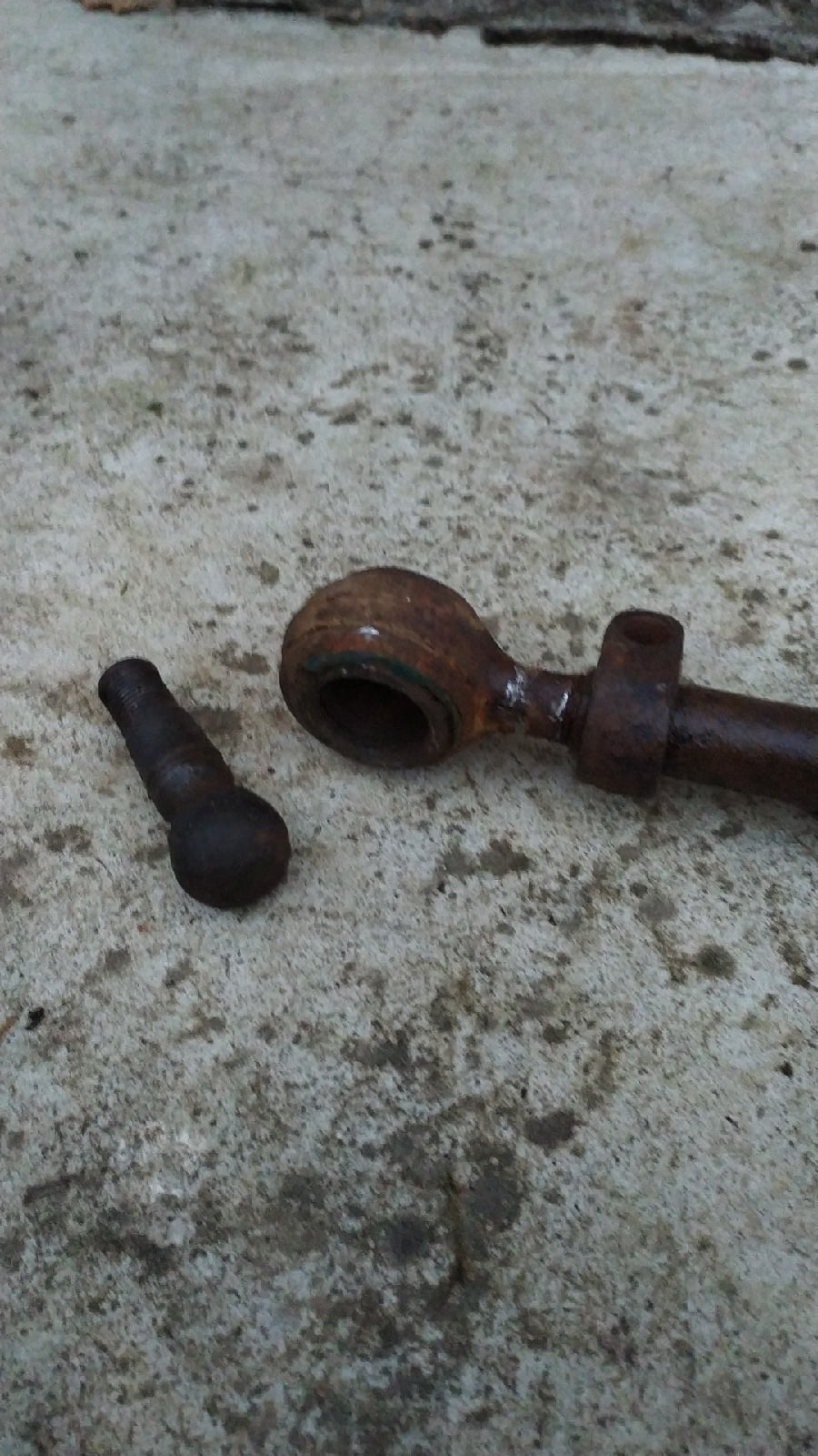

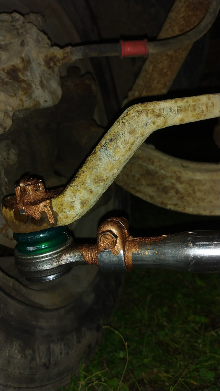

Утром разобрал всё, правый палец из сошки еле выбил кувалдой в отличии от левого.

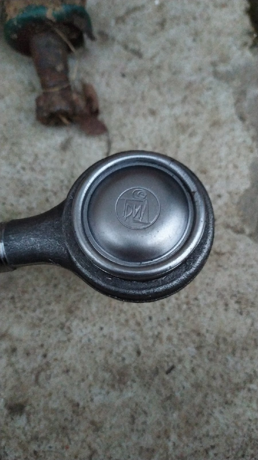

Дальше разобрать тягу не получилось. Наконечники очень сильно заржавели и закисли. Было принято решение ехать за новой тягой (хотя до этого собирался покупать один наконечник за 1000 рублей). Позвонил, узнал, 4000 назвали за рулевую целиком. Можно купить дешевле в крупных городах либо на Авито с доставкой. Но это время. А мне надо было срочно.
Собрался, поехал в магазин. Въехав в город встал и решил позвонить в пару других магазинов. В один не дозвонился. А в другом оказалась в наличии тяга за 2740 (при том, что в первом магазине за 4000 вряд ли было бы качество лучше).
Доехал, вынесли тягу, купил ещё к ней гайки на пальцы, шплинты и болты М8 для крепления шаровой на Ниве.

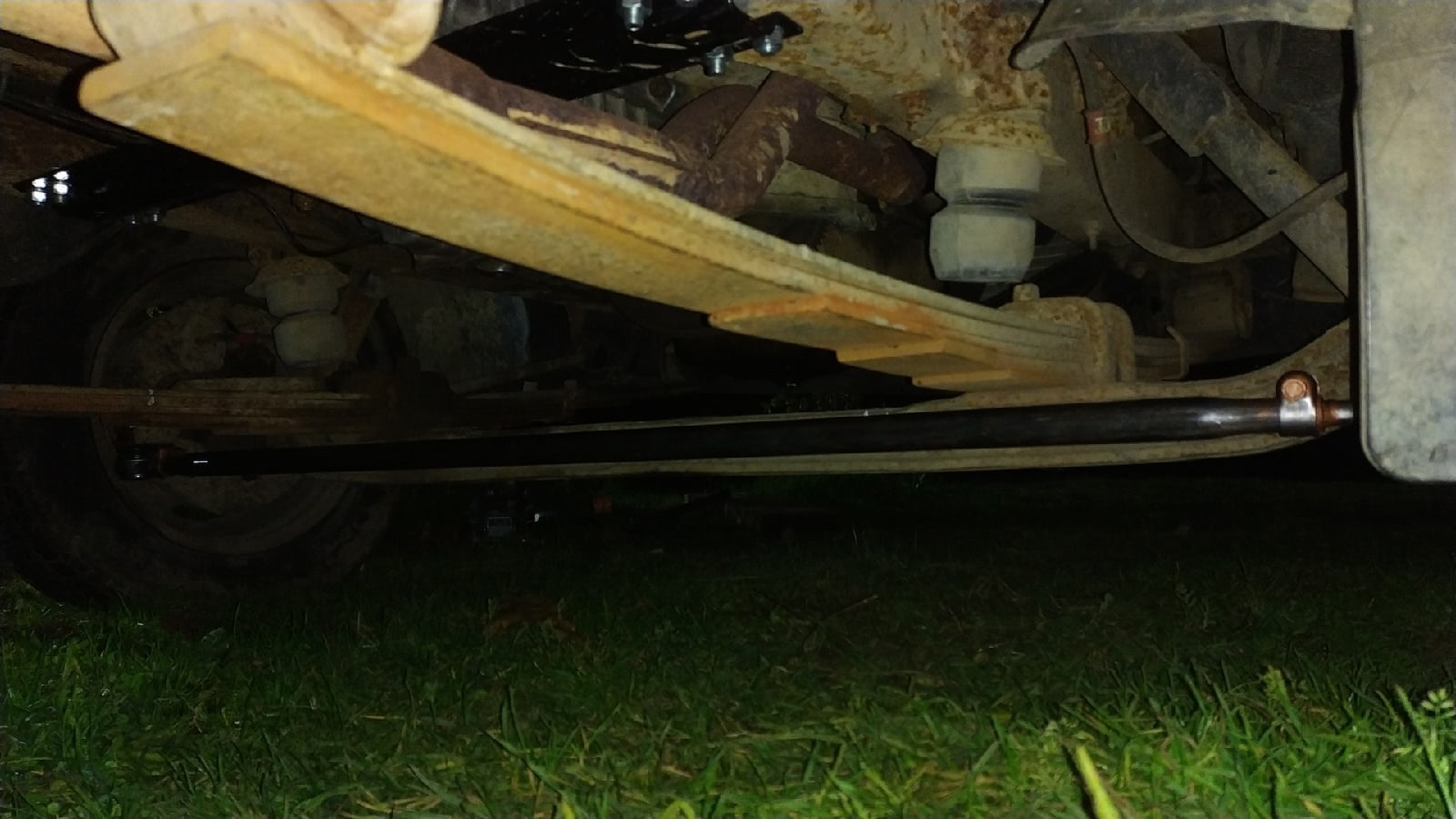

Приехал уже вечером, сама установка происходила с фонариком, но ничего критичного в этом не было.

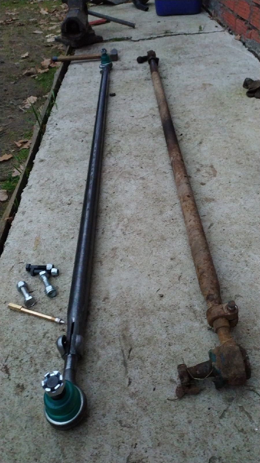

Перед установкой выкрутил оба наконечника и набил немного литола в тело тяги и соответственно смазал резьбу чтоб не приржавело в ближайшем будущем.
Затем замерил расстояние по стаканам на старой тяге, оно оказалось равным 146,5 см. На новой тяге сделал такое же.
После установки на машину и затяжки пальцы и резьбу брызнул медянкой.

схождение желательно после такой процедуры сделать пока тяга новая, через год уже без разборки хрен прокрутишь
Согласен, но пока не буду делать наверное. Пробег никакой и резина конченная.

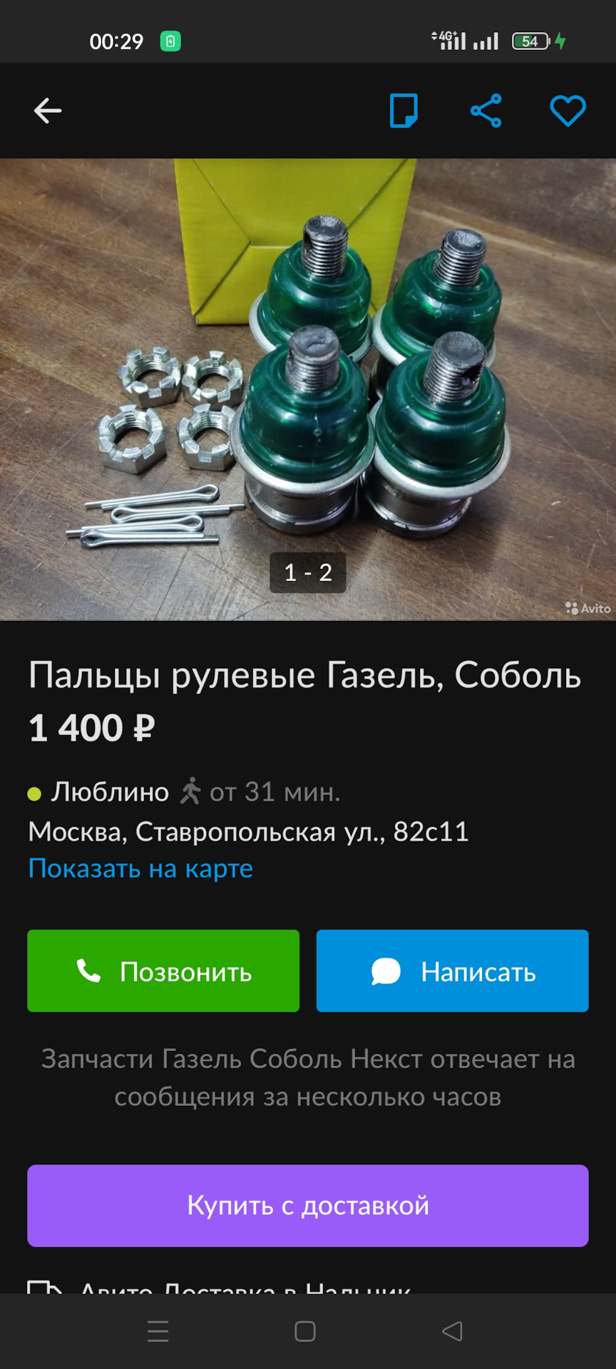

А зачем вы поменяли всю тягу?
Я только что посмотрел по Авито в Москве, можно было за 1400 весь комплект взять.
Машину надо было поставить на ход, желательно побыстрее.
Возня с заменой стаканов в какой-то степени целесообразная, а в какой-то нет. Одно дело менять это все на относительно свежей машине (как в руководстве по ремонту показывается все на машинах практически без пробега) и совсем другое дело ковыряться со всем ржавым, закисшим. Бегать туда, сюда, постоянно что-то придумывать в плане ремонта и слесарных хитростей, ну и сбивать до кучи пальцы если что-то срывается и подобные моменты.
Старая тяга у меня лежит. Возможно я как-нибудь попробую выпрессовать старые стаканы и возможно куплю новые на замену, но это пока что под вопросом.
Эти пальцы вылетают с одного удара кувалдочкой без проблем.
