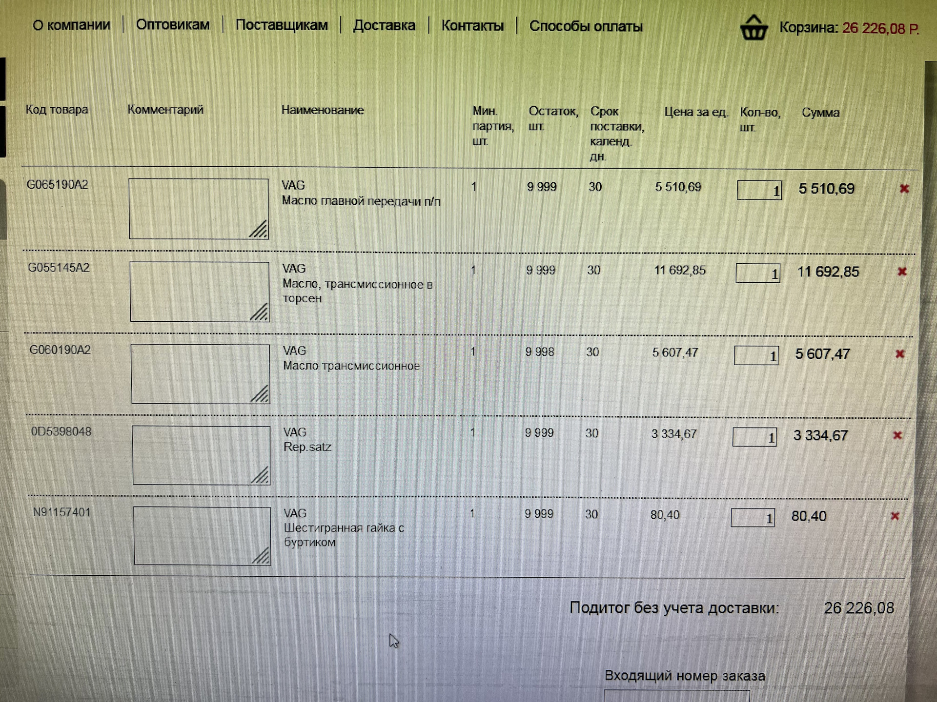

Вот цены актуальные на сегодня при заказе из EU Здесь еще комплект пробок для 8hp65/торсена и для заднего редуктора. Но это на Тур CR7, возможно разные.

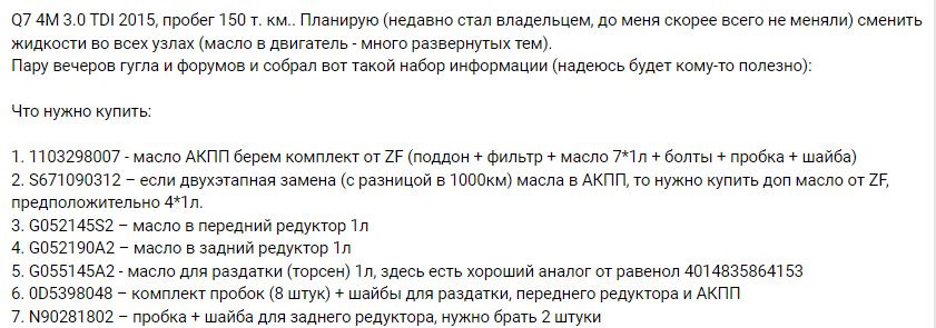

по Эльзе на Q5 бьется G052145S2 в задний редуктор, интересно почему Вы наоборот в передний его льёте? В чем у них разница с G055190A2?!
я лил по рекомендациям с ауди форума, где очень подробно эту тему раскрыли. Ниже в комментариях есть табличка
Спасибо, но тем не менее сомнения в той таблице, везде инфа о 190а2 как для главной передачи, так понимаю это передний мост если не ошибаюсь, но и параметры у них разные по вязкости при t100^ оно менее вязкое, чем 145, поэтому всё-таки залью по Эльзе

В приложенном скрине два номерка на пробки. Второй нужен? И по итогу может и нет смысла пробки то за 6000тр покупать?
пробки по желанию.
каждый номер для разных деталей

при цене оригинала в 28 тысяч за литровую канистру решил попробовать равенол)

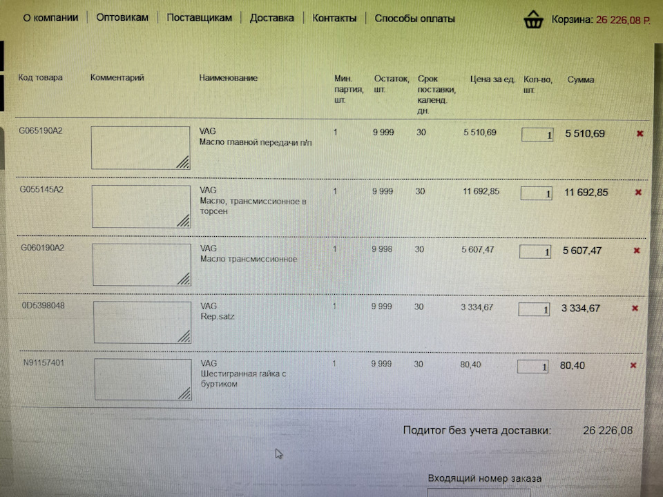

Сам много чего успел из Финляндии привезти, но вот эти жижи не успел до закрытия границ.
