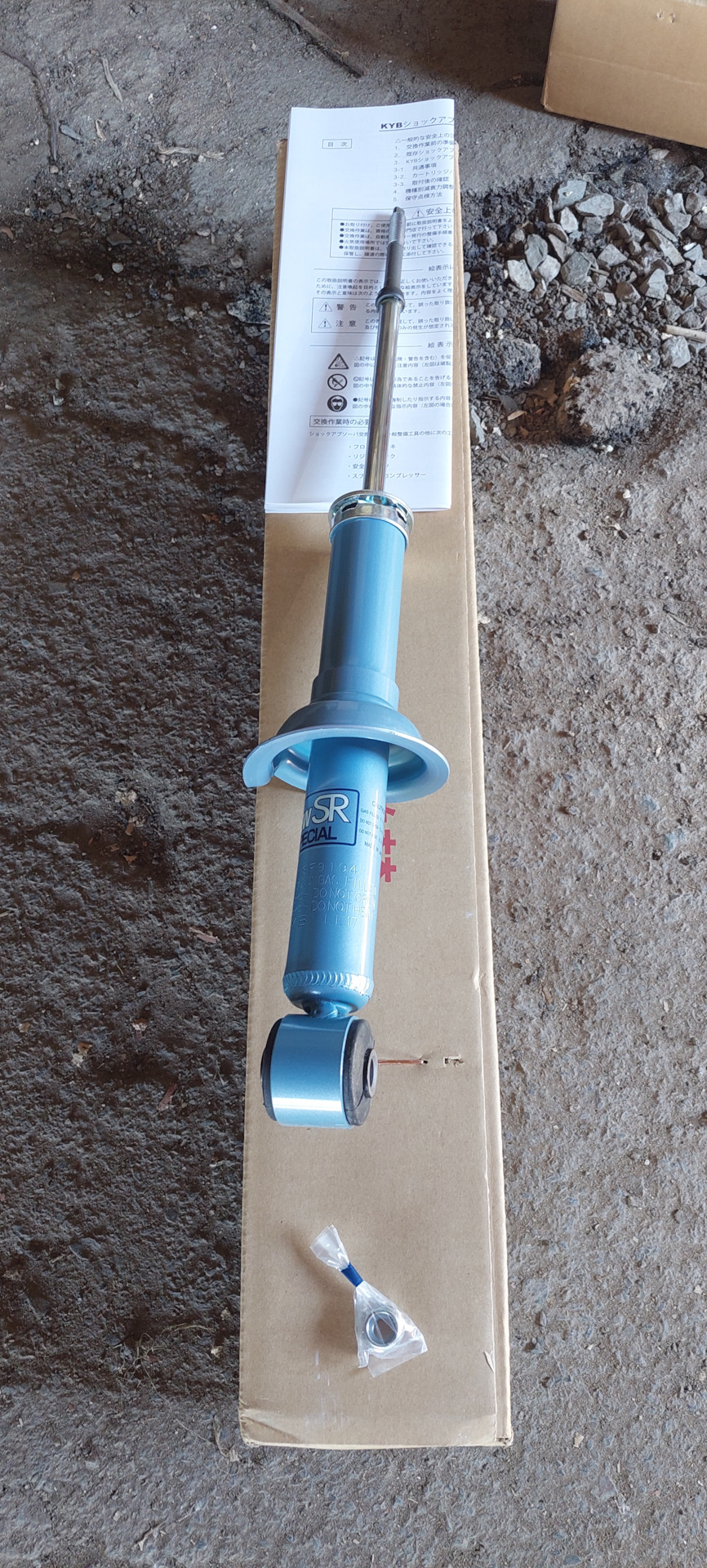

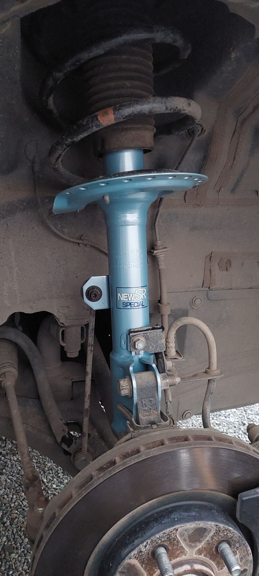

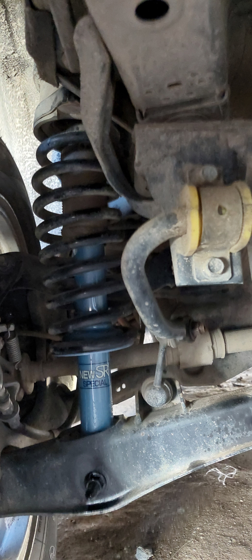

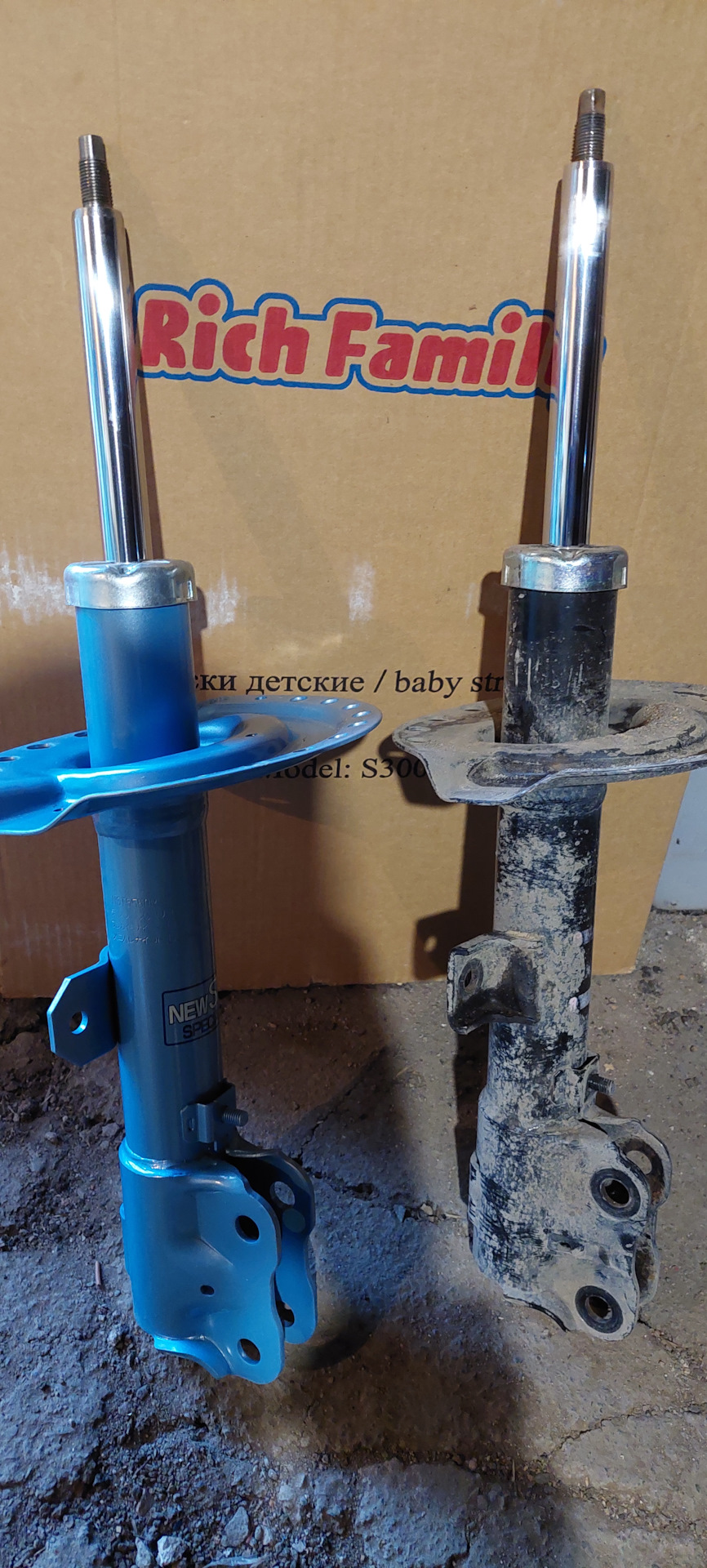

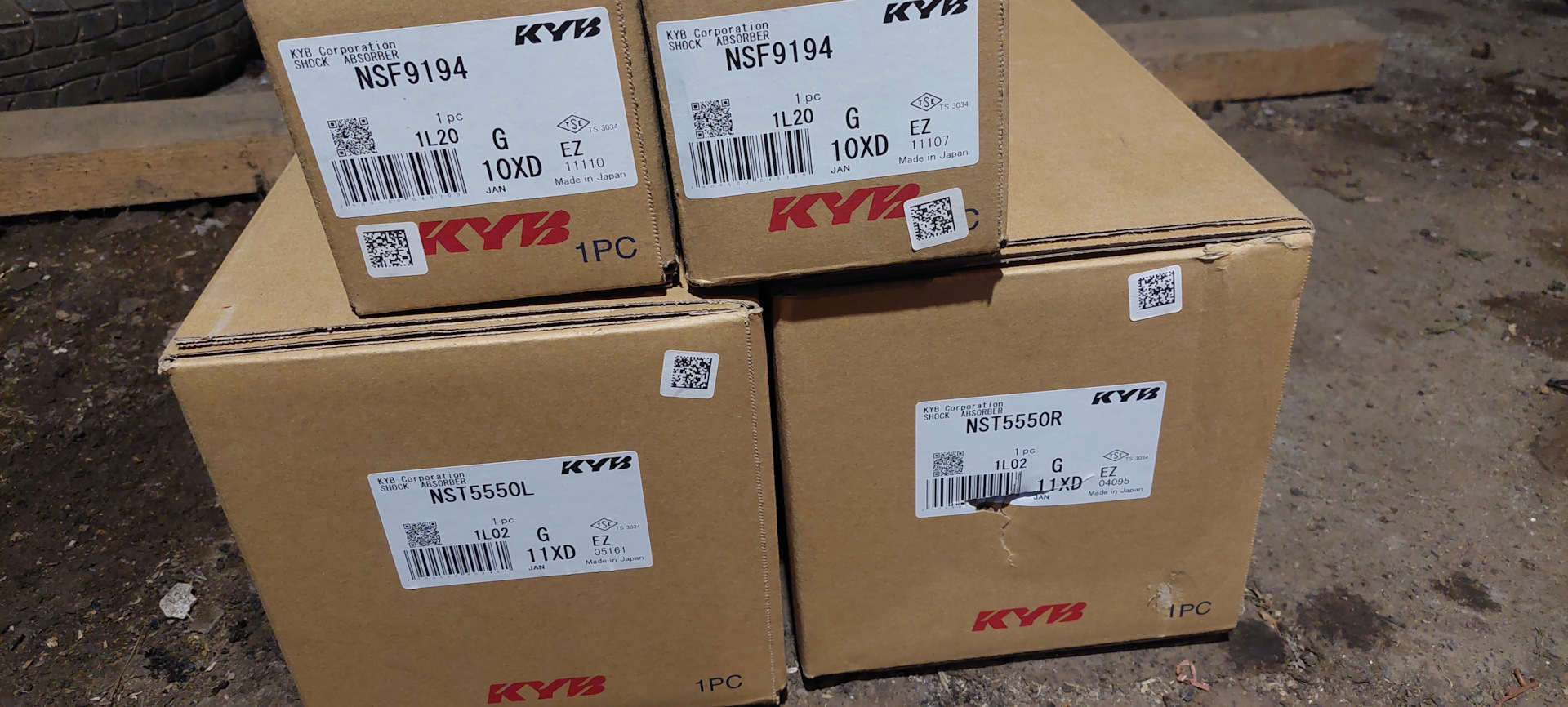

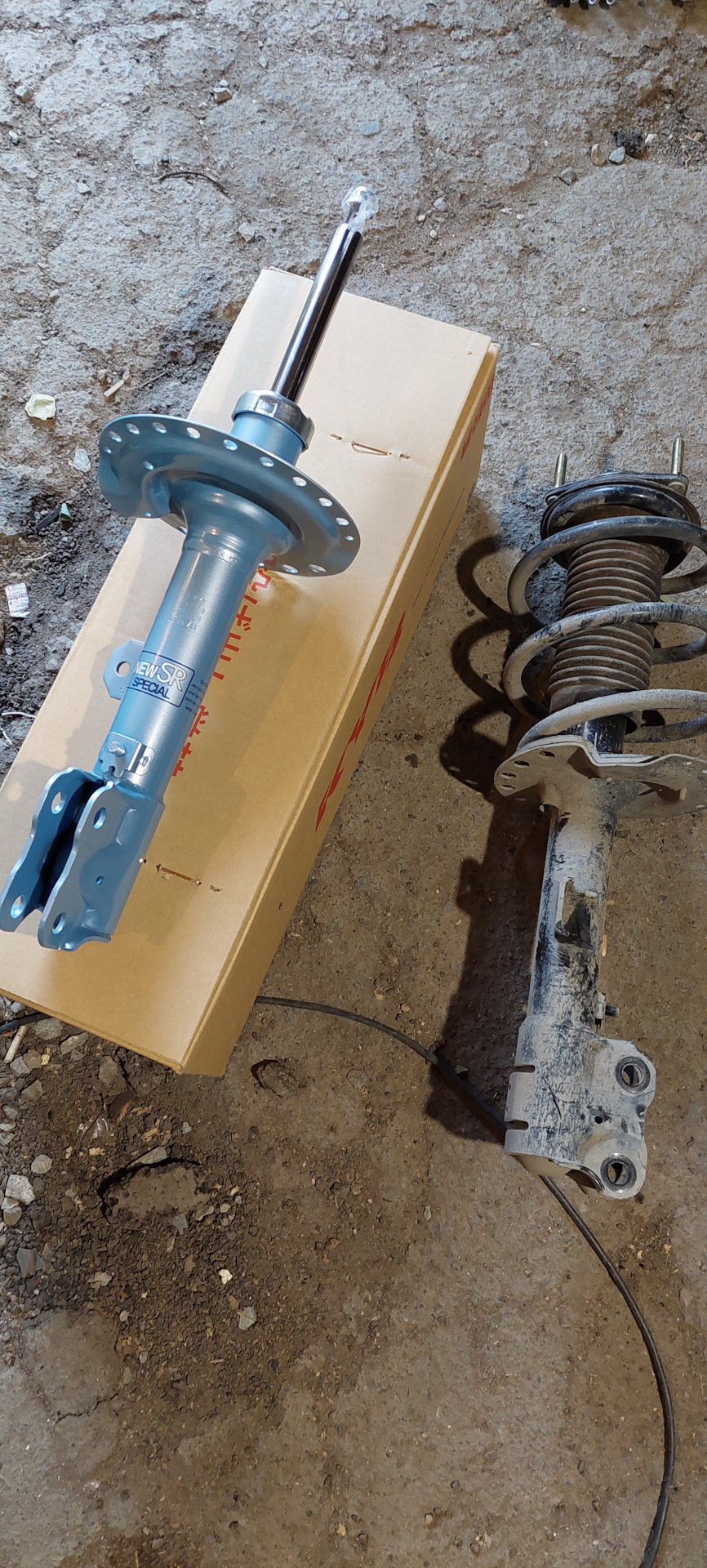

Всем привет!

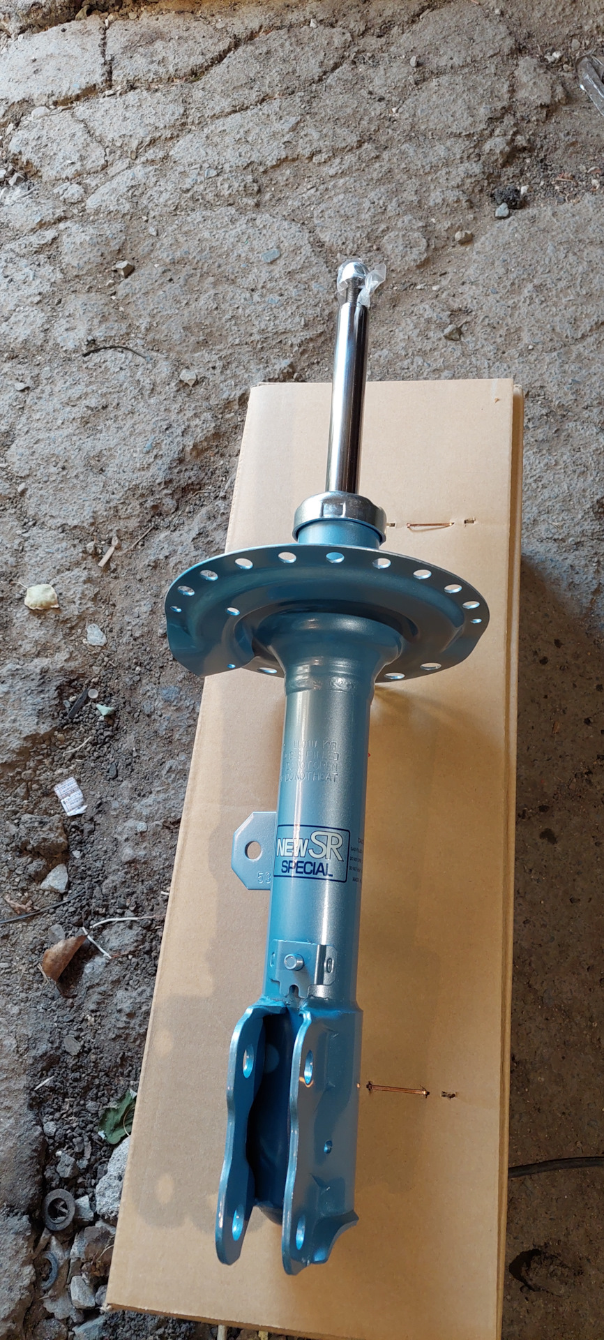

Созрел на замену стоек в круг на KYB NEW SR.
Запчасти на фото: 1093727

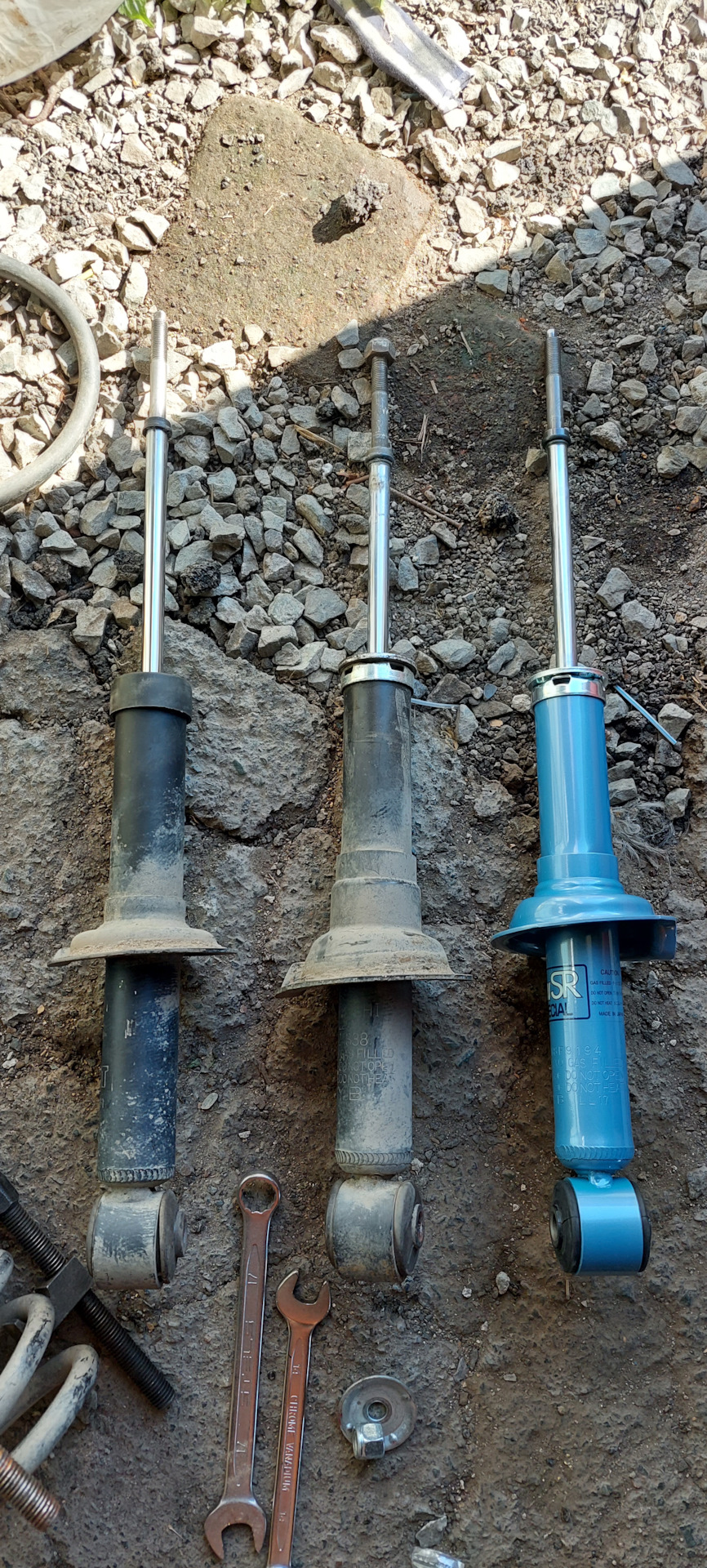

Сзади уже ставил до этого корейские JETT, показались очень мягкими, спереди прокачивал азотом, получились сильно жёсткими.
Задние от PHEV найти не удалось, взял от XL.
По отзывам, SR "самые" оптимальные по жесткости и управляемости.

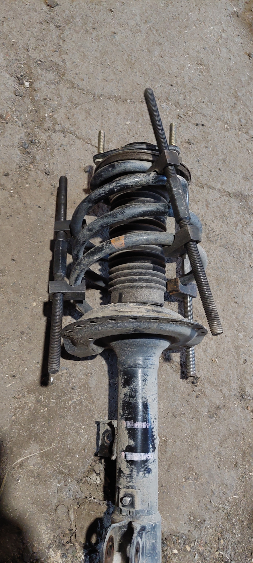

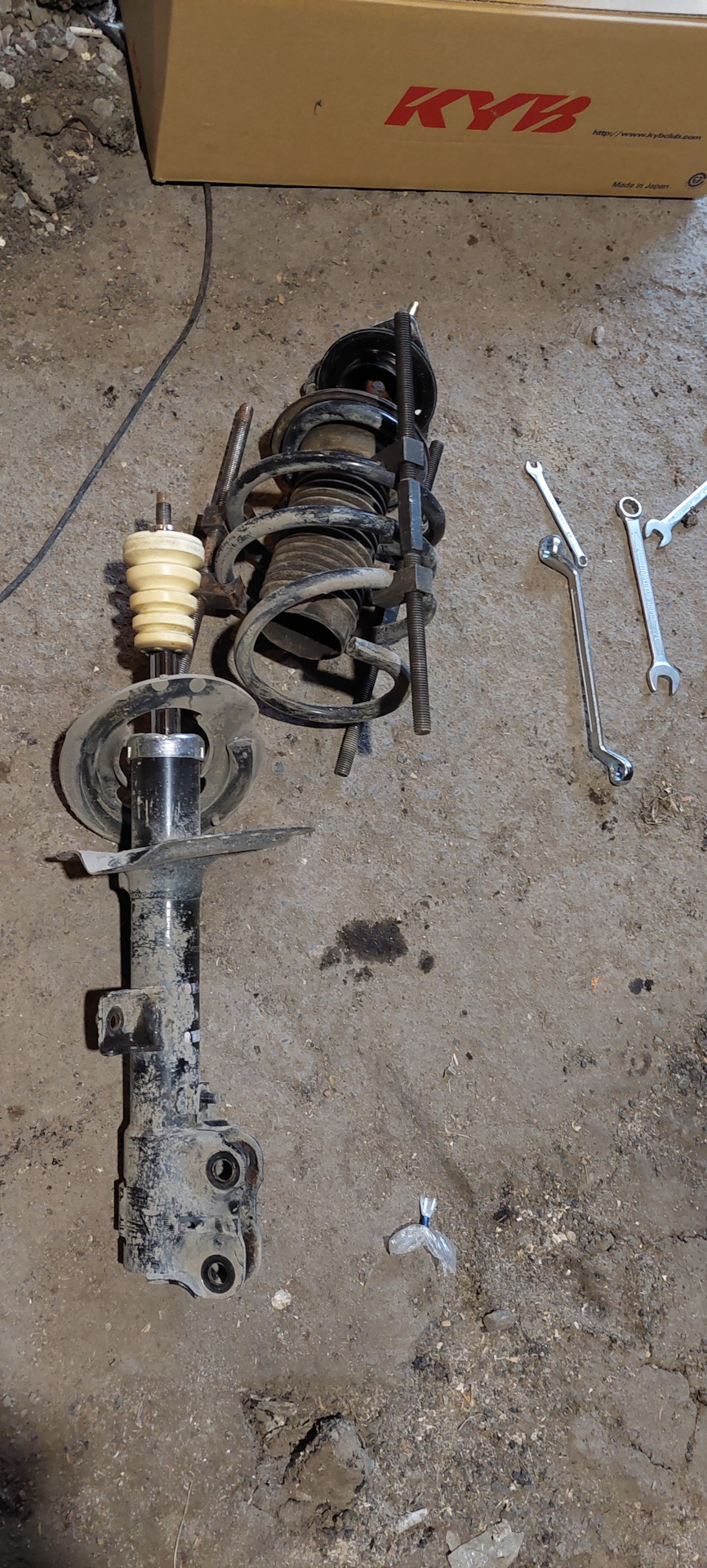

Замена и разборка — уже привычное дело.
Первые впечатления положительные, нет раскачки и на пробой довольно устойчивы, посмотрим, на сколько их хватит и как поведут себя зимой.
Всем удачи на дорогах!

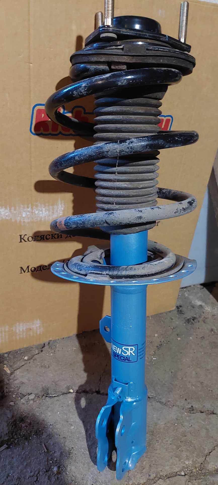

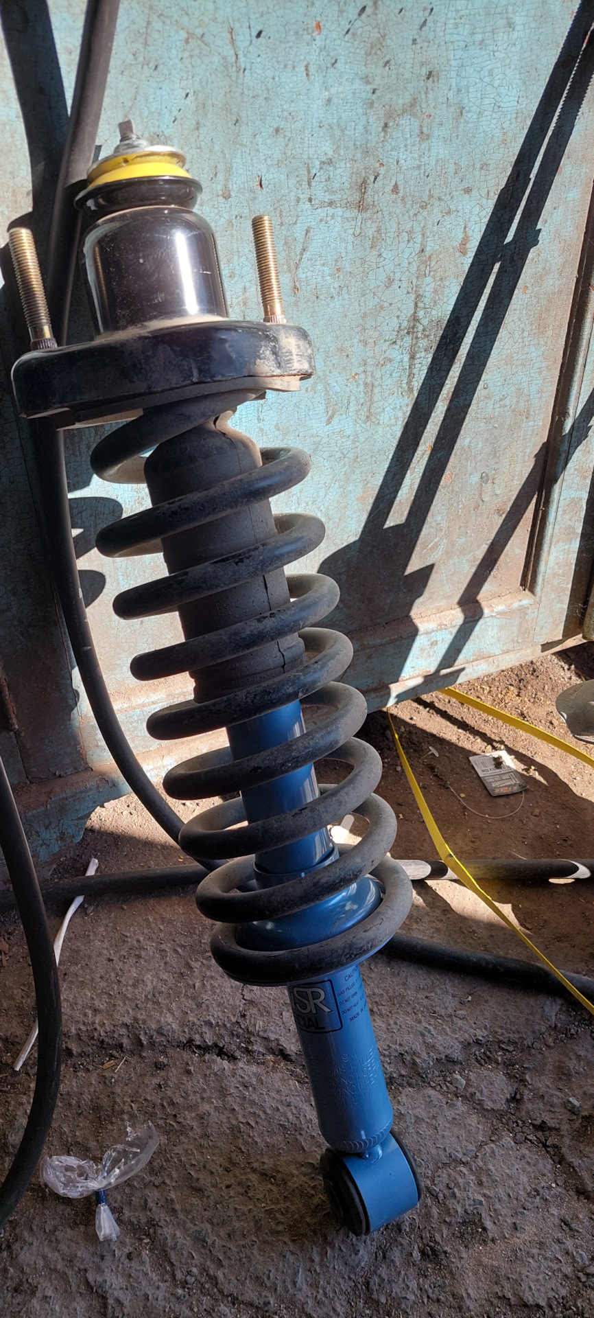

Чашка пружины у NewSR от XL выше, чем на штатных?
На фото по середине оригинал…
Egorka85
Получается чуть выше…
Приподнялась задняя часть за счёт этого?
Трудно сказать, проставки же стоят. За счёт всего приподнялась однозначно…
Понятно, тоже хочу проставки, 20мм на зад, а если такие newSr назад ставить, то вперёд проставки на 25мм что-ли.иначе зад будет сильно задран относительно переда
Проставки зад 25, перед 20 стоят…
О, ну вот и угадал. Алюминий?
Верно
А рычаги на твоём узкие? На широкие просто шайбами добирать?
Ну на моём подошло, ХЗ, как там на других…
