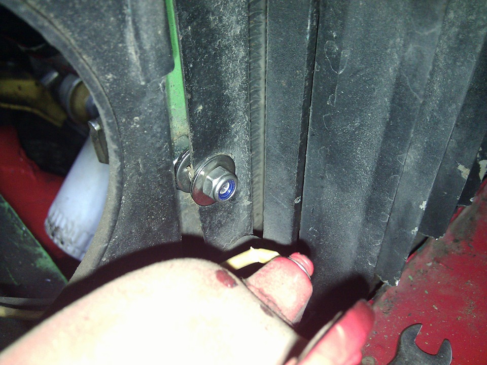

вообщем пятница, суббота и воскресенье прошли в аврале полном:) для начала купил болты м6 длинные. перенёс радиатор ещё дальше вперёд. насколько получилось, дальше уже упиралось жалюзи…

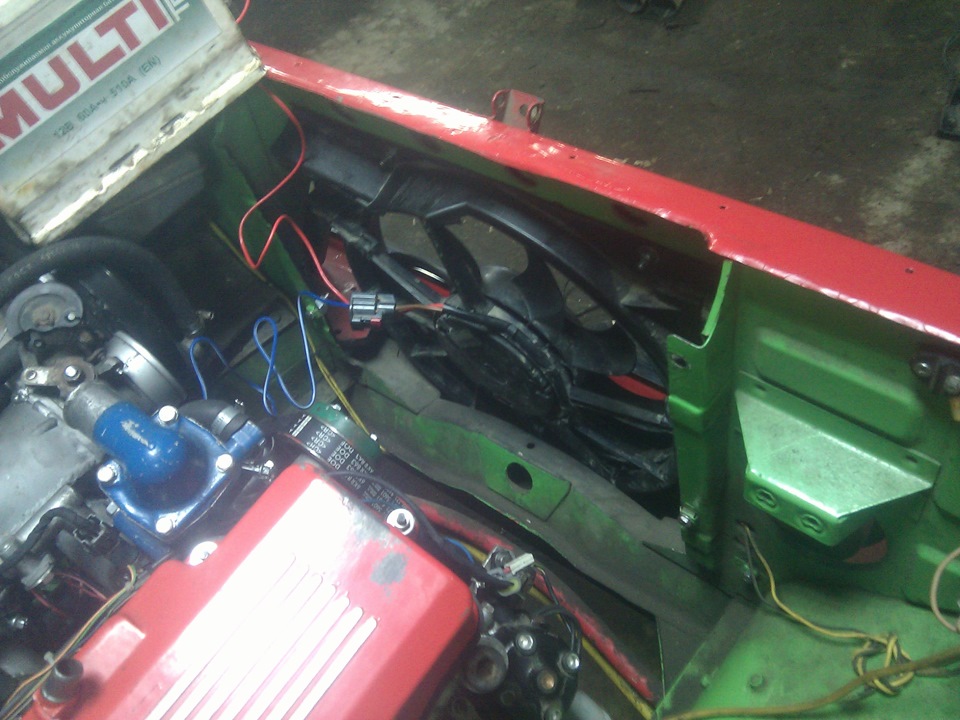

которое впрочем один фиг пришлось снять) долго думал что делать с вентилятором охлаждения. старый оставлять не вариант, ибо будет мешать шкиву привода компрессора. да и он очень противно воет с уменьшенным шкивом помпы. воощем долой его. надо электро…но от чего…друг подарил мне вентиль вроде от форда мондео, или типо того. бошевский. ну чтоже, отрезаем лишнее как от самого вентилятора…
так и от кузова. да да, дальше слабонервным лучше не глядеть. пошло дикое кроилово и колхозинг. дело в том, что поставить его за радиатором — тоже не вариант. тоже будет мешать шкиву. поэтому как то так…

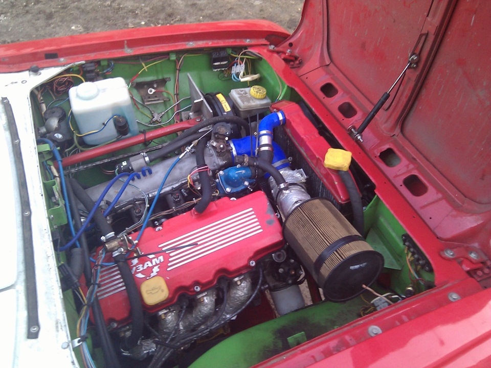

вот так вот както. потом регулировал давление масла, оказывается редукционник был сильно закручен, и давило от души:)
но проверку получается прошел, ничего не выдавило вроде как. отрегулировал чтобы на холодную давило не больше 6 бар.
потом поменял болты крепления цапф к верхней шаровой, отрегулировал на глаз схождение, ещё вские мелочи доделал
установил наконец компрессор. правда пока — в багажник

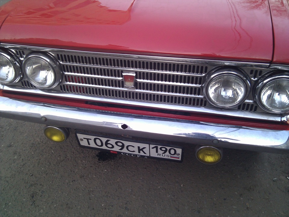

собрал морду
и Ян настроил программу для режима обкатки:) кто кста скажет, как правильно узам обкатывать? в итоге машин выглядит вот так:) грязный и чумазый, но вроде ездит:)
натекло на последних фотках — это излишек антифриза вылился через слив. устал ужасно, но доволен:) из проблем — после катания отвалился провод с датчика давления масла. вроде приделал назад, но кажет чёто мало теперь . завтра опять проверю механическим. также умер радиатор печки какогото фига. течёт внутри судя по всему. и не работает ближний свет в двух правых фарах. будем разбираться :) всем удачи:)

Поменяй местами радиатор ивинтилятор
да уже норм всё и так:) местами менять не варик, там сзади компрессор будет

Сильно сомневаюсь что установленный таким образом вентилятор справится со своей задачей. Да и набегающий поток он останавливает.
почему не справится то? посмотри на куллеры у ПК. у всех на продувку, а не вытяжку. + этот очень мощный, дует так, что капот приподнимается. набегающий поток да, согласен. но тут ничё не поделать. ну и практика вчерашних покатушек показала — всё ништяг. включается, охлаждает, выключается
Ну, летние пробки покажут. Не справится потому что он продувает только бублик под своими лопастями и львиная доля воздуха вообще вылетает в зазор между ним и радиатором так как у этого зазора сопротивление меньше чем у сот радиатора.
чувак. это домыслы. причём неправильные. у сот не такое сопротивление, чтобы воздух их обходил. продувает на ура, ещё раз повторяю.
Полностью не обходит, но без диффузора очень много теряется.
да херня это всё
Ок, мое дело — предупредить, главное сейчас, что в случае чего, ты в будущем будешь знать куда копать.
у меня мерседесовский точно так же стоял, без диффузора справлялся со своей задачей вполне нормально, я бы и сейчас так поставил, но увы он не влезает между радиатором и решёткой.
Родной был снят?
сначала ездил с ним, потому что не было датчика включения вентилятора, он с кнопки включался, потом родной был снят и всё нормально охлаждалось, расстояние от вентилятора до радиатора было около 1,5-2 см, диффузора не было, но вентилятор размером почти как радиатор.
В пробках много стоял? Небось ампер 30 хавал? Я, конечно всё время забываю, что на легковом автомобиле никто не карабкается в горку на понижайке и не втыкает по глине газ в пол на скорости около нуля. Да и пробки не везде такие адские как в Москве. Хотя пробки — не самая большая из проблем, но для легковушки — самая.
в пробках в 30 жары стоял, но тогда ещё был с родным вентилятором, от него толку не было, температура ползла на глазах, но при включении электровентилятора очень быстро падала.
по поводу просадки да, брал на себя много, но не 30 ампер))) сейчас после замены генератора на аудюшный уже почти не чувствуется))
Они вместе трудились. Просто если поставить по всем правилам, то хватит и одного от жигулей, потребляющего всего лишь 8А.
ну лично у меня сложилось впечатление что вентилятор снаружи эффективнее, когда он дует в радиатор, а не вытягивает. Может и хватит, но работать он будет явно больше)
Кстати, при остутствии грамотного кожуха в обоих вариантах — так и есть, спереди эффективнее.
тут да, без возражений, кожуха что тогда не было, что сейчас нету)

это даа:)) правда блин чёто на горячую давилка по прибору мала. но врёт надеюсь.
Сколько давит и какой масляк залит?
проверил механикой. полтора бара на 1000об при 96 градусов ож. 10-60 кастрол
помоему электровентиль спереди будет неправильно работать
почему?
он же вытягивает горячий воздух из радиатора, а встречным потоком его будет вдувать назад.
твой электровентиль будет работать только стоя на месте
