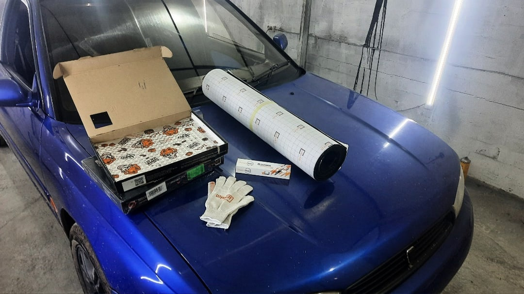

Решил я тут шумку замутить, так как в новосибе осень очень противная дожди и все такое, задолбал меня этот звон по крыше от дождя, как будто в кастрюле сидишь, особенно ощущается в пробке, ну и динамик один в двери начал толи хрипеть или обшивку как-то задевать, в итоге почитал что и как остановился на компании "ШумOFF" поехал купил, мне обошлось это в 12648 Р.

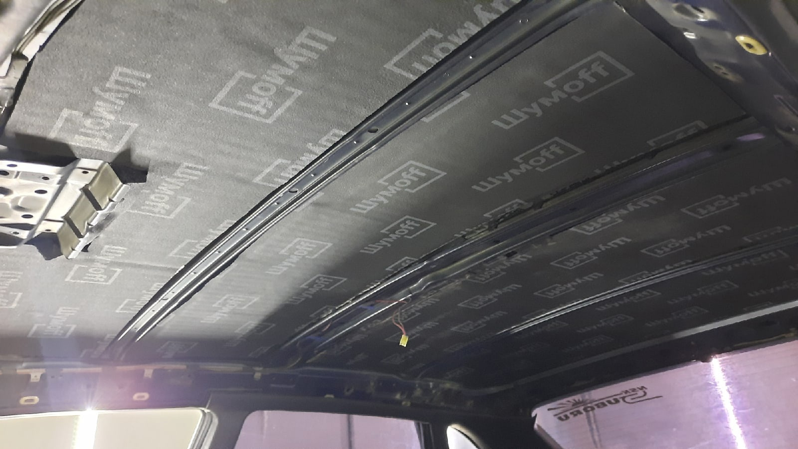

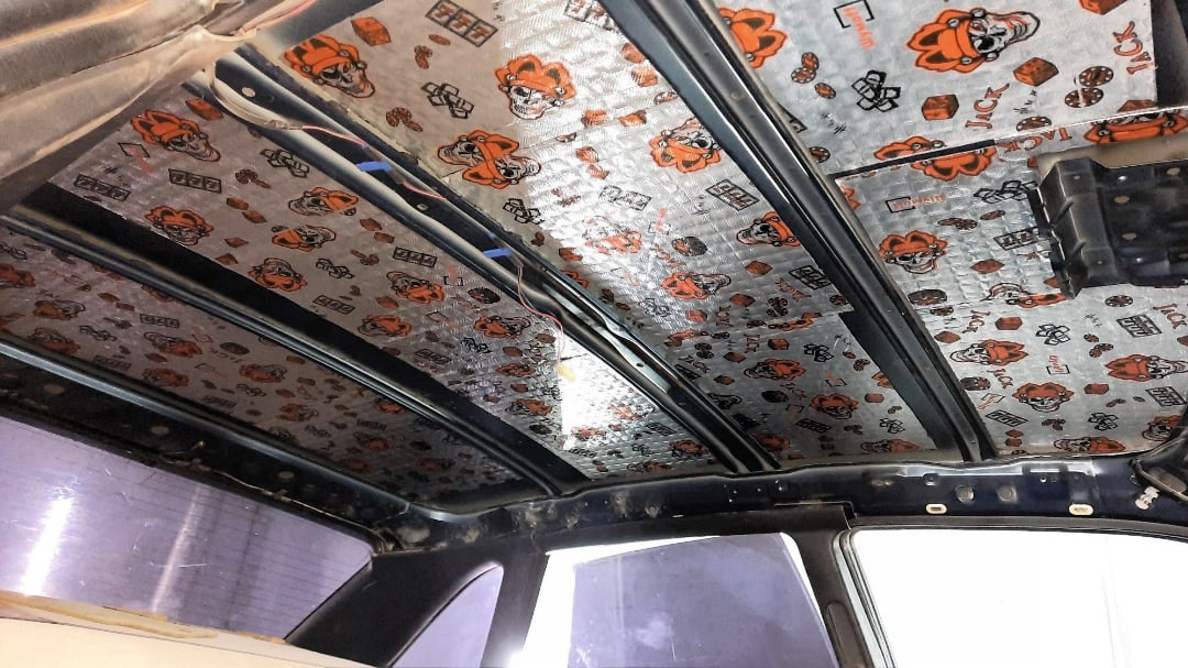

Начал с самого сложного — крыша. Разобрал, а там пылищи елки палки че там ток не было, все протер, выдул, красота, ну и начал собственно клеить, в принципе процесс понятный, раскроил приклеил, раскатал. Эффект меня ооочень порадовал, ждал потом дождь, и как на зло погода хорошая, не думал что так скажу)) Периодически стукал по крыше, не звенит очень хорошо.

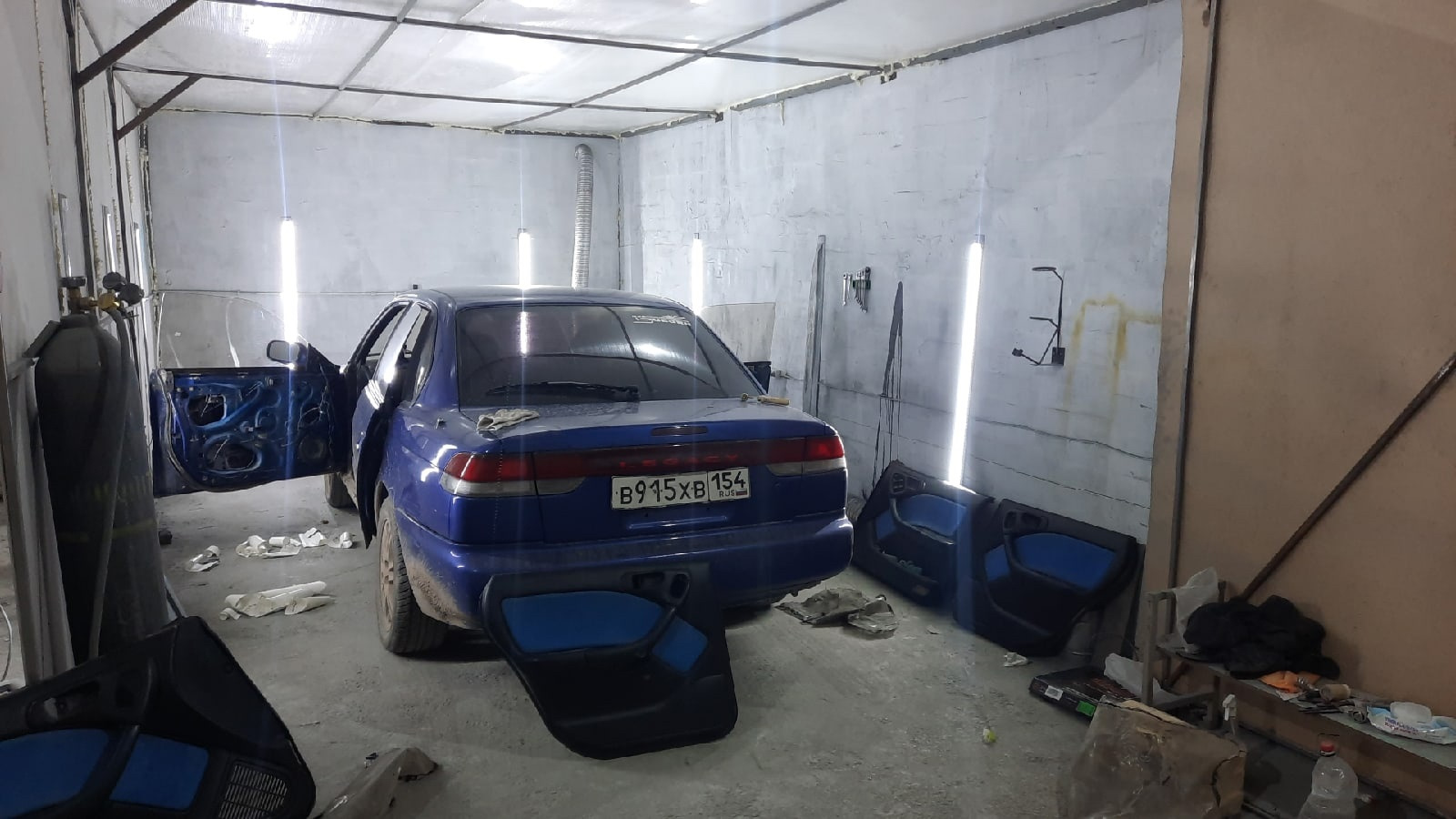

Теперь двери, вскрыл. грязи еще больше, хоть лопатой выгребай, говорят что шумка вес увеличивает, но мне кажется после уборки той грязи которая там была и с учетом шумки дверь все равно легче. Что тут могу сказать, работать надо в тканевых перчатках, валик нужен длинный, я же этим пренебрег и весь исцарапался, а динамик хрипел просто из за того что клипса на нем одна развалилась, по итогу, звук стал очень бархатным, отключал саб, очень все приятно, стало мень слышно дорогу, особенно машины которые вот прям рядышком проезжают, надо вот еще с уплотнителями что то придумать, вода начала просачиваться.

Это же Комфорт 6 на крыше? Это чересчур! Комфорт применяется для моторного отсека, т.к., он не горит, и выдерживает до 300 градусов. Для салона нет смысла, его использовать. Аналогичные по свойствам материалы, это П4В, П6В. Если надо лучше, то Герметон.
Ну, на тот момент продавец меня убедил, что нужно именно этот)
Еще бы! Он же 1000р за лист стоит! )))
Найди канал Шумология. Они про эти материалы все очень подробно рассказывают и показывают. Что, для чего, и в каких сочетаниях.
Ок, спасибо, но мне то уже поздно, отрывать то не буду, а вот если клиенты поедут, то конечно нужно шарить в этом деле, но что-то мне кажется что как бизнес идея это так себе идея)
Так я для этого и говорю! А отрывать и не надо! Комфорт, отличный шумоизолятор! Просто, кроме этого, он не горит, и держит температуру. Поэтому, он дороже салонных материалов.
Благодарю, учту)
Смотри Шумологию! Они очень толково все разложили. Я себе сделал моторный отсек и капот, и офигел от разницы, до и после! Недавно закатал пол. Все Шумофф. двери и крышу давно сделал.

Я б только передние двери зашумил, сколько и какого материала нужно?
Внутрь двери Джокер, или М2. Отверстия закрыть М3-М4. Шумку внутрь не надо. Только вибру. На карты гарметон 15.
