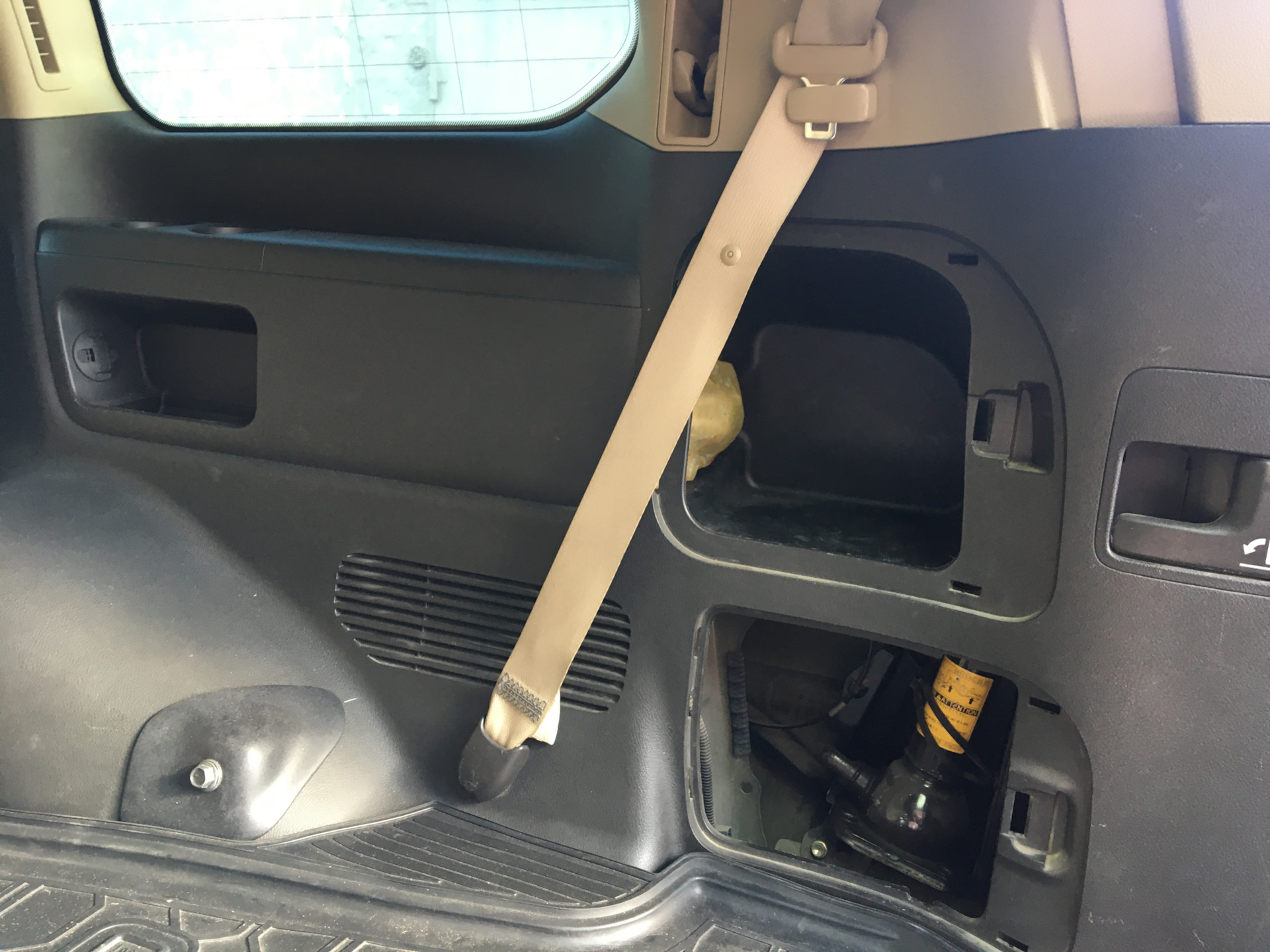

Привет. Хотел спросить у вас фен сухой стоит или нет?
Привет.
Имеете в виду автономный отопитель в салоне? Если да, то я пока не планирую зимние экспедиции, так что пока не добрался до таких доработок. Но уже понимаю, куда буду ставить, если что (платформа-ступенька у второго ряда сидений, за водителем).
Ага, его. Ну ладно, просто планирую ставить, думал подглянуть как там у других. А у меня саба нету, думаю под правый пластик спрятать.
Если подглядеть, то это к Сергею Саймону, у него видел пост на эту тему.
А по поводу варианта и правой нишей, мне кажется, тогда будет хорошо греть только багажник
А мне как раз и надо спать на охотах. А так у меня бензинка, тепло в машине.
