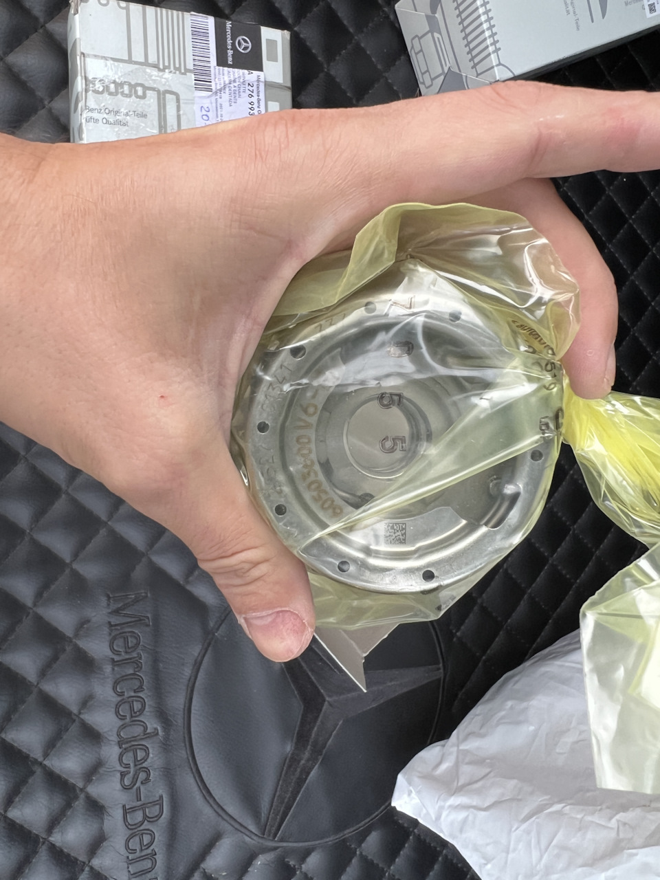

Как ранее писал, месяц назад приговорили мне впускной ванос и решился поменять заодно цепи с пробегом 200ткм+. Заказал, потом прервался на мобилизацию (забрали, и через 2 месяца «выгнали» до следующего раза). Вчера утром наконец отогнал в сервис машину, сегодня после обеда довольный забрал.
Что сделано:
Оригинальный ванос на левый впуск A2760503600 — 59000руб
Оригинальные левая и правая цепи A2769930178 и A2769930078 16+16=32000 руб
Установка, адаптация — 25000 руб
Масло и фильтр оригиналы — 13000 руб
Все работает, мотор шепчет так, как я его еще не слышал. Можно катать еще 200 тысяч (ранее сам менял натяжители, квкг, все болты, свечи и прокладки воздухана).
Забраковали (рекомендовали поменять) маслозаливную горловину и уплотнительное кольцо на масляном щупе (кстати моторист сказал, что это болячка м276 когда щуп слегка вылазит, голову не забивать, лично знает моторы где 200 тысяч км щуп вылазит)))

Доброго времени!
А как муфту именно по левому впуску диагностировали? С разборкой или компьютерной диагностикой?
Сколько не смотрю в Xentry, никак не найду проверки или активации муфт. А хотелось бы самому убедиться прежде, чем покупать все четыре по телефонным советам сервисменов (
1. По диагностике, они выпадают как ошибка циклов зажигания вроде, у меня чуть раньше в БЖ есть результаты диагностики и фото
2. Мой моторист за 20 лет стажа в МВ центре и самостоятельного не нашел на м276 закономерности «если умер ванос, то менять все», с его слов приезжают машины в которых он давно менял только умершие ваносы, а остальные так и оставались жить, даже в ситуации когда цепь уже почти сантиметр натяжителя спилила (и демонстрировал натяжитель с мотора от эски в которой на 200 ткм поменял ванос и мотор еще почти 150ткм проехал и умер тот же ванос и цепьгремела )

Доброго времени суток! Говорят, что натяжители одноразовые и если они уже вышли на определённое расстояние, их уже не задвинуть обратно и нужно меня их повторно. Вам пришлось?
Добрый день. Не так) их проверяют на закусывание, выход штангенциркулем, езди за предел не вышли то продолжают пользовать (одноразовые они с точки зрения ремонтопрогодности только). Вот видео о м276
Дас на практике всё верно, можно сжать и поставить. Обычные натяжители ни чего волшебного.

Здравствуйте не подскажете где информацию брали по замене цепей грм
Цепи сам не менял, приехал к мотористу в котором уверен и который уже много таких моторов делал, он написал что нужно я купил он поставил)
А там же 3 или 4 цепи их нужно тоже менять?!
Только 2 менять, 3-я на масляный насос, со слов механика вечная, смысла нет пока не «проявится»

))) смотрю и фото узнаю))) потом доперло что мои как раз))) как раз тогда ставил клапана и новые натяжители, узнавал у водителя который с салона машину забирал и 5 лет на ней откатал, говорит ему официалы в Волгограде точно так же сказали, и щуп где то на 50ткм (то есть 180ткм назад начал вылазить). Моториста спрашивал за сепаратор — сказал далеко не факт, замена маслоотделителя помогала помогала там где явно маслоотделитель был мертвый и мотор дышал. Масло в воздухане тоже не является однозначным признаком сепаратора, потому и бункер накопитель стоит у дросселя для масла. Лобовины у меня запотевшие были из-за неподключенного патрубка квкг, после подключения прошло, масло пока только из под горловины нашлось, сейчас если листок приложить то, тянет внутрь. Но согласен, что может и сепаратор, начну с горловины и колечка все таки (как никак их дергали часто, а сам чувствую что щуп прям без усилий ходит). По маслу тоже отметил — как только за 7000 выехал, уровень начал падать, поменял снова стоит как вкопаный… щас замену сделал не добежав до 5000…

Дополню, поменял кстати крышку маслозаливную, и что странно, откатал за неделю 200км, и с оборотами, и на холодную, и щуп не вылазит, резинку на нем не менял. Мотор радует.
Это хорошо.
На всякий случай посмотрите, не гонит ли масло во впуск (у дроссельной заслонки)
Это смотрел когда фильтр менял воздушный, чисто
Щуп да, сам вылазит, на малюсеньких пробегах даже. Колечко я менял). Но блин не помню после этого стал он или нет.
Где приобретали, уверены что оригинальные? Натяжители я так понял не меняли.
Натяжители я прошлой весной сам менял и доукомплектовывал клапанами) в БЖ есть. В оригиналах уверен, моториста чисто по мерсам не первый год знаю)

История с обратными клапанами дает свой результат?
Да, в сумме с новыми цепями больше нет лишних звуков
