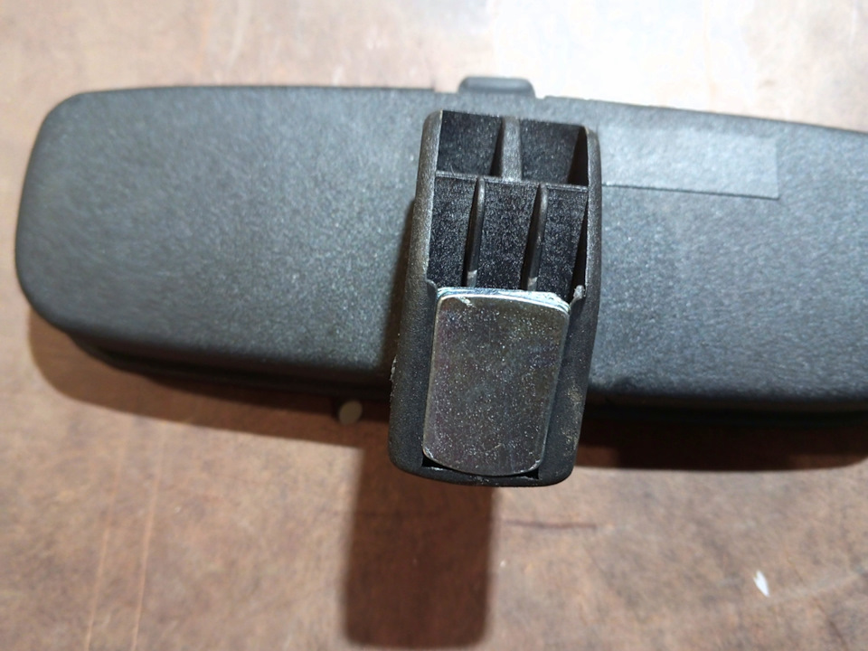

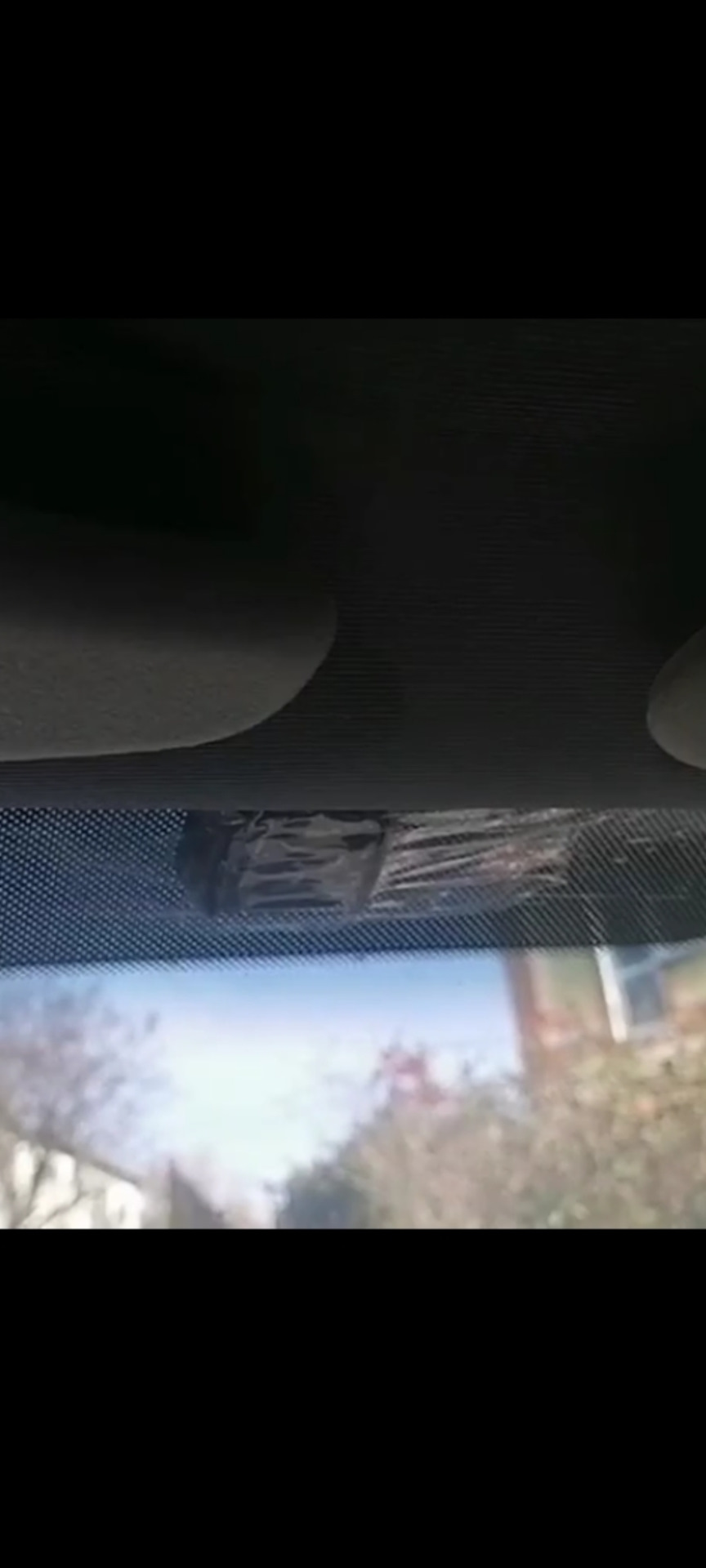

Приклеил пятак на лобовое стекло. Пятак сделан из дюралюминия. Фишка в том, что когда клеишь этот пятак, то чтобы он держался хотя бы первых минут 20, я при приклейке старого пятака от штатного зеркала (кстати изготовленного из железа), с обратной стороны устанавливал неодимовый магнит. Дюраль конечно же не магнитится и пришлось всё это время в минут 15 придерживать его рукой.
Причем, не подумав, приклеил его в то место, где была раковинка. Точно по центру. Конечно же, пятак вместе с зеркалом, через пару дней, неудачно спланировал на приборную панель. Наверное, площади покрытия клея на пятаке к лобовому стеклу оказалось мало из-за раковин на стекле.
В этот раз приклеил пятак рядом с раковиной на полностью гладкую поверхность стекла.

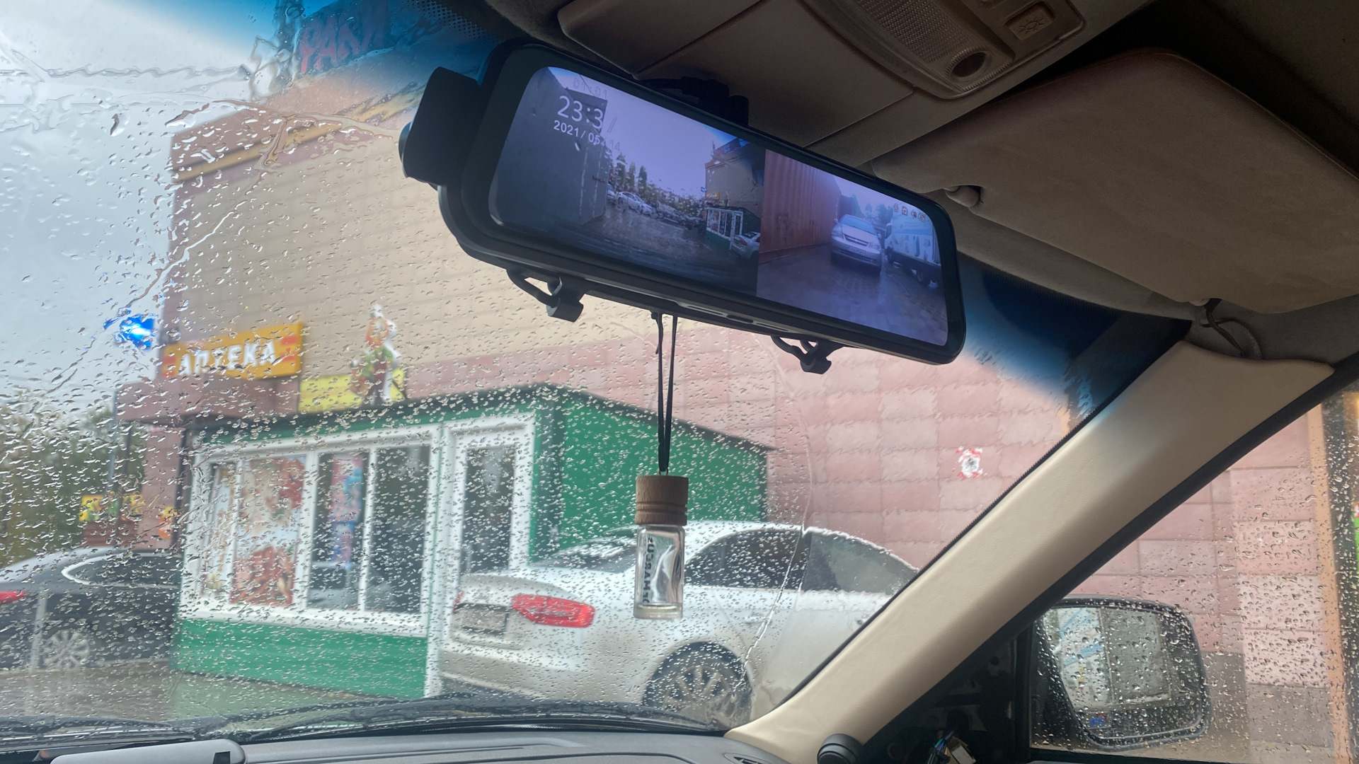

Делать нечего. Пользоваться этим подобием штатного зеркала я конечно не стал. Плюс пятак на стекле уже приклеен. Да и очень привык к панорамному. Обзор всё же намного больше. Заказал снова на Озоне здесь панорамное зеркало, но с креплением уже на штатное зеркало за счет усиков, как мой старый монитор для камеры заднего вида.
Оно немного короче старого панорамного, но вполне удобное.
Пока оно ко мне пришло, пользовался с недельку старым панорамным зеркалом с присоской.
По прибытию сразу же установил его на штатное зеркало. Усики для него разжимаются впритык.
Но аккуратно поставить удалось.
Итог установки:
Это настоящая «песня»! Качество изготовления выше всех похвал. Абсолютно не жалко потраченных денег. Зеркало чистое как слеза. Обзор шикарный, хотя и немного меньше старого.
Удаляет совсем немного, но мертвые зоны просматриваются. Козырькам не мешают.
Плюс нет на стекле никакой присоски. Очень доволен покупкой. Уверен, что обратно к этой теме больше не вернусь.

Не думал, что про одно зеркало можно написать столько текста. Но я поржал, когда ты второй раз снёс его😀. Пятак, который клеится к стеклу, можно было приклеить малярным скотчем, чтобы не держать его. Тип как на фото
Ну снес не я его, а мой сынуля. За что в тык и огреб. Про металлический пятак я писал, что придерживал его прилепив с обратной стороны магнит. Этот китайский из дюраля. И так как он не магнитится, то и придержал его минут 15 просто рукой. В другой была литровая кружка пива. Как раз этот клей и рассчитан на первые 15 минут. Дальше можно пятак и не придерживать. Первоначально прихватывается, чтобы пятак не упал, нормально. Дальше солнышко в помощь. Ну а малярный скотч мне и не нужен был. Да и зачем? Так бы пришлось в каждой руке по кружке пива держать. Неудобно блин.

Оно насколько мешает козырькам?
Со стороны водителя козырек откидывается полностью до стекла. Со стороны пассажира за край стекла задевает слегка, но козырек открывается до фиксированного положения вертикально. До стекла полностью не открывается. Да и зачем это нужно отгибать его полностью к стеклу. Не сдвигается со своего положения зеркало и это уже нормально. Опять же пятак у меня сейчас не строго по центру, так как и датчик дождя и раковина на стекле, а немного смещен вправо. Хотел пятак приклеить под самый потолок к обшивке, но не подумал. Не переклеивать же. Если будет по центру, то абсолютно не будет мешать козырькам.
