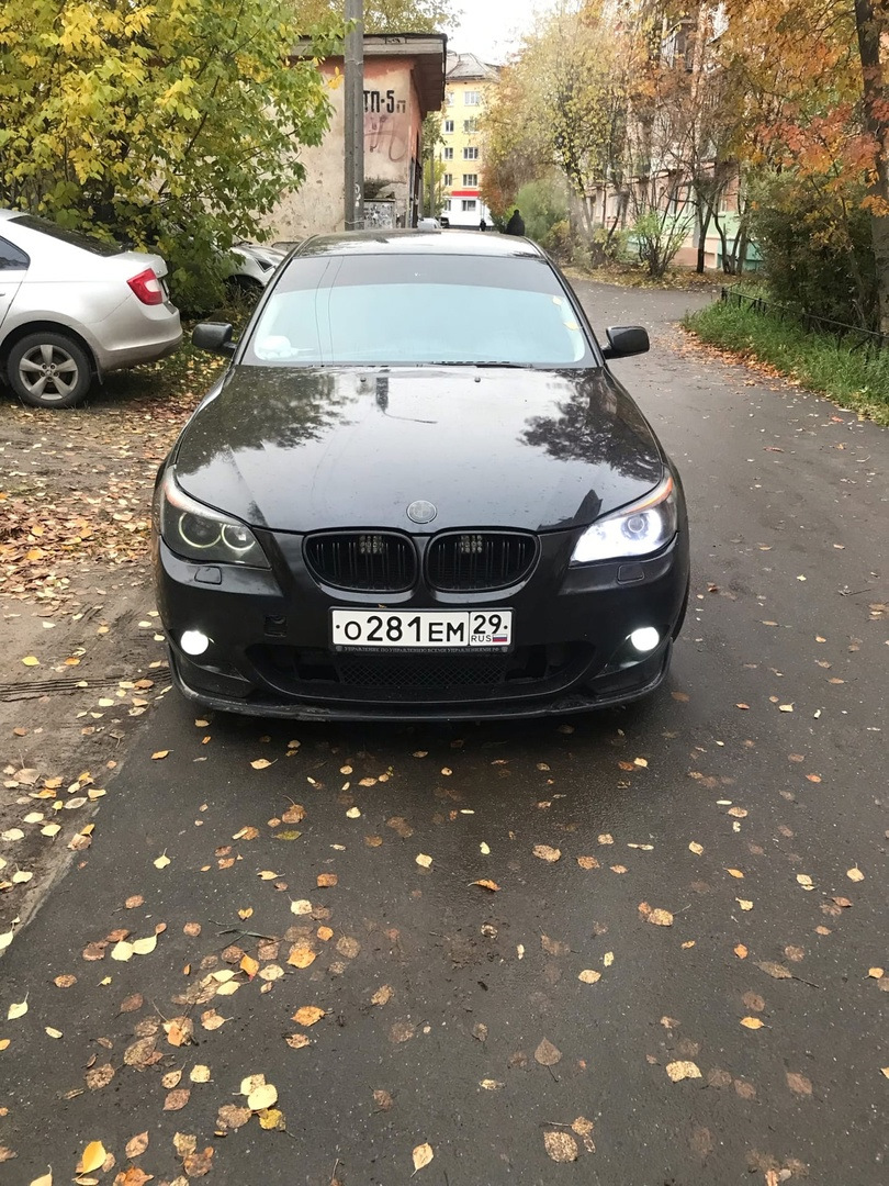

начну с начала — фары были в плачевном состоянии, когда покупал машину по левой стороне глазки не горели так же после мойки потели обе реснички со временем стали потеть и фары
, сняв и разобрав в первый раз понял что там полный ппц и нужно будет конкретно ремонтировать, стоят адаптив ксенон, но как все поняли адаптив тоже не работал, глазу починил быстро, там стояли диодные лампы и они сгорели, были пересобраны у электрика и поставлены с охлаждением вроде до лета работало все, но даже днём хоть и диоды стояли света в глазках было мало
очень мало у меня в е39 сток галоген ярче светили днём, в общем так и катал
и ползаю по ютубу увидел там видос у абрам тв поставил глазки, светили и днём четко и ярко и ночью огонь, поискав их нашёл за 5к, но позже нашёл их аналог на али експерсс и заказал, к тому времени пришли оба блока фар и поехал в гараж, при разборе ФАР я сильно офигел такого не когда не видел герметик как будто жидкий, тянется, что на фаре
что на стекле
не разу с таким не сталкивался, что бы очистить одну фару от всего этого ушло часа 3, всё очистив убрав старые глазки, их кстати по любому пришлось бы менять там внутрянка оптоволокна была вся в изоленте похоже потрескалось все до меня и решили не париться, и по левой фаре на кольцах были сломаны крепежи куда светили именно эти полоски, в общем все это на свалку, поставил новые глазки все склеил на норм герметик и первое включение, ухх свет просто бомба
подключил еще ресничку
время было уже около часу ночи а на работу вставать в 6 угнал домой место фары заклеил скотчем что бы влага не летела, на утро после гаража заехал в гараж поставил фару — подключил и вуаля
фоткал правда на старенький айфон по этому вид и качество не передает но в живую вид бомбезный, смотрится круто, погнал в гараж собирать вторую, там оказалось все целое но одну фару сделал значит и 2, и ближе к ночи когда решил проверить перед сборкой оказалась не работате ресничка, точнее работает но моргает и не горят 2 диода
пробовали сделать в итоге все перестали гореть, отдал электрику, он купил диоды туда и резистор и впаивал а я пару дней катал так
забрал, поставил
теперь все светит, работает, и блок адаптива теперь горит зеленым, фары выполняют свою роль на все 100%, почистил от пыли все по этому и светить ярче четче стали, и главное нет теперь запотеваний, о замене глазок не жалею, вид стал на много симпотней позже будет время фоткаю на норм фотик и днём и ночью как смотрится, всем добра

Это led или ccfl?
Led
Глазки на герметик приклеил?
сначала на клей а потом на герметик что бы прям стояли уверенно )
