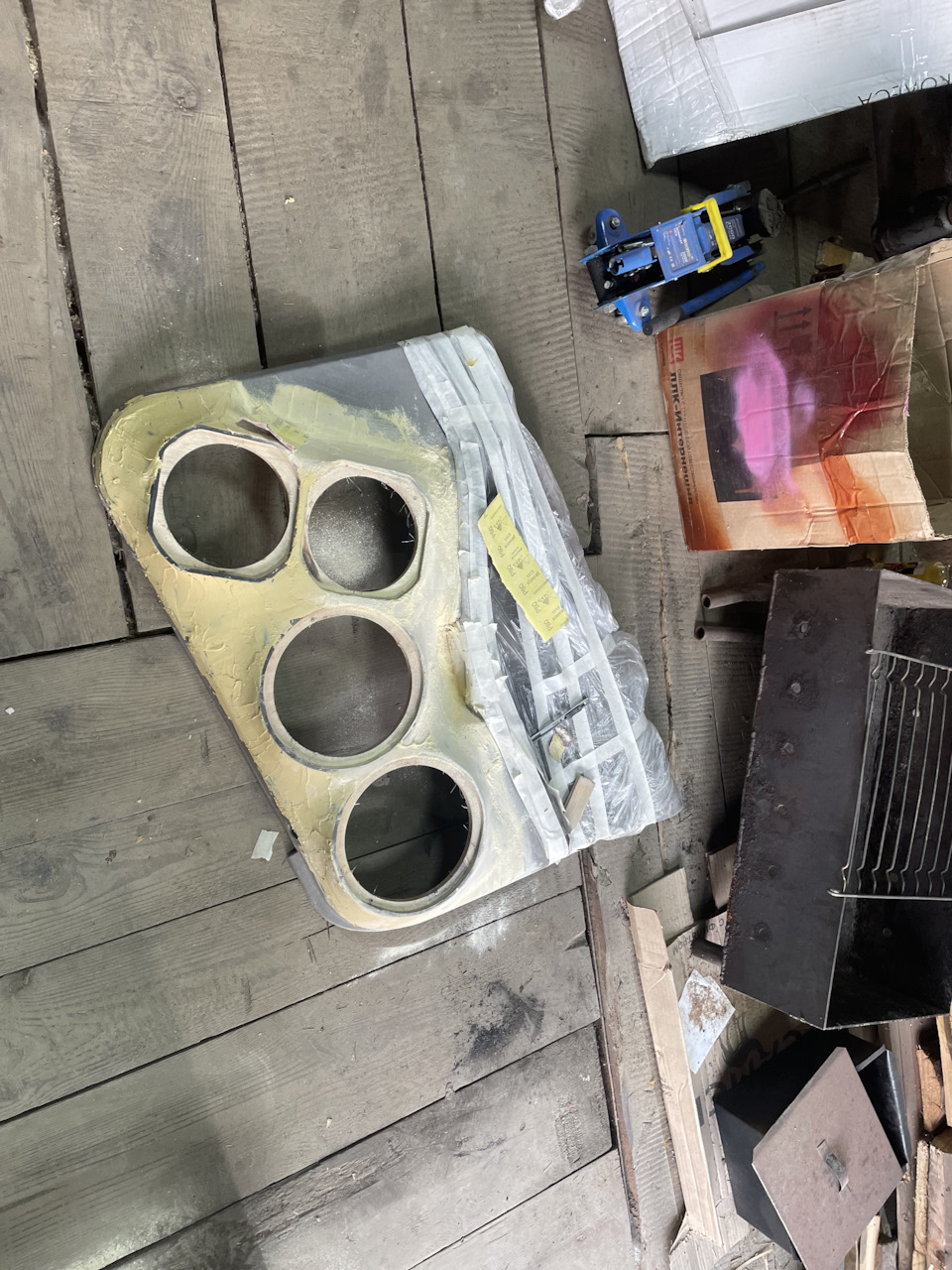

Ну а теперь к делу))) задавался я тут вопросом что же из музыки влезет в наши двери и какая компоновка может быть, чтоб не терять особо функционал! Живых примеров как меня устроило не было, потому пришлось что-то думать самому… Как итог было решено запилить 2а 20х динамики и 2а 16х(но немного не стандартных)
Сам процесс не сложный: взял две передних обшивки от дореста праворукого (тут есть некоторые нюансы, кому нужно напишу), смолы, волокна, кольца нарезали на чпу и понеслась😎
По фото, я думаю понятно все будет!
Пока вариант получерновой, думаю затянуть кожей, тем более что подружка как раз занимается этим!

2е пары 16+ Momo violet(аналог 18sound 6nd410)
2e пары 20 deaf bonce Sylvester m81
Под них Deaf Bonce 500.4d(простенький но играет мощно, наводок нет)
Твиттеры на неодиме
Моноблок Aria 1500(отлично работает уже 5лет)
Pride 12
Голова Pioner
Делал карты первый раз в своей жизни😎🤣💪
Всем спасибо за внимание и дешевого вам 100го🤙
ПС:
(!) Двери не провисают, все уместилось, играет отлично чисто и громко(!)
Машина уехала на сварку порогов😭 но об этом чуть позже

Подскажи какой слой делал,
Стекловолокном в 2а слоя и пролили все!
Смолы много ушло, и ещё, 20 динамики не будут 16 душить 🤔
Нет, оба по громкости крепкие и настроиться главное нормально!
