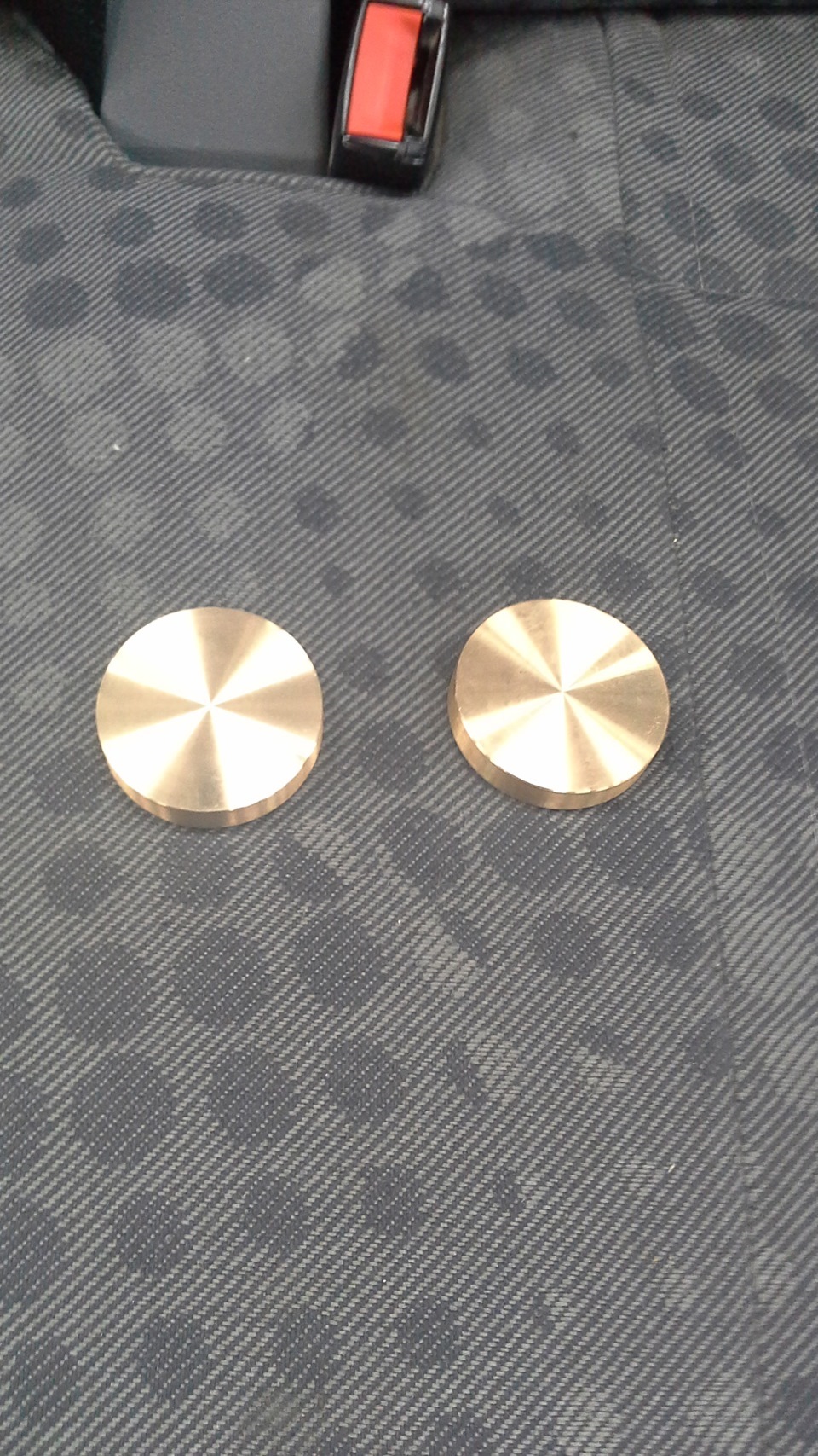

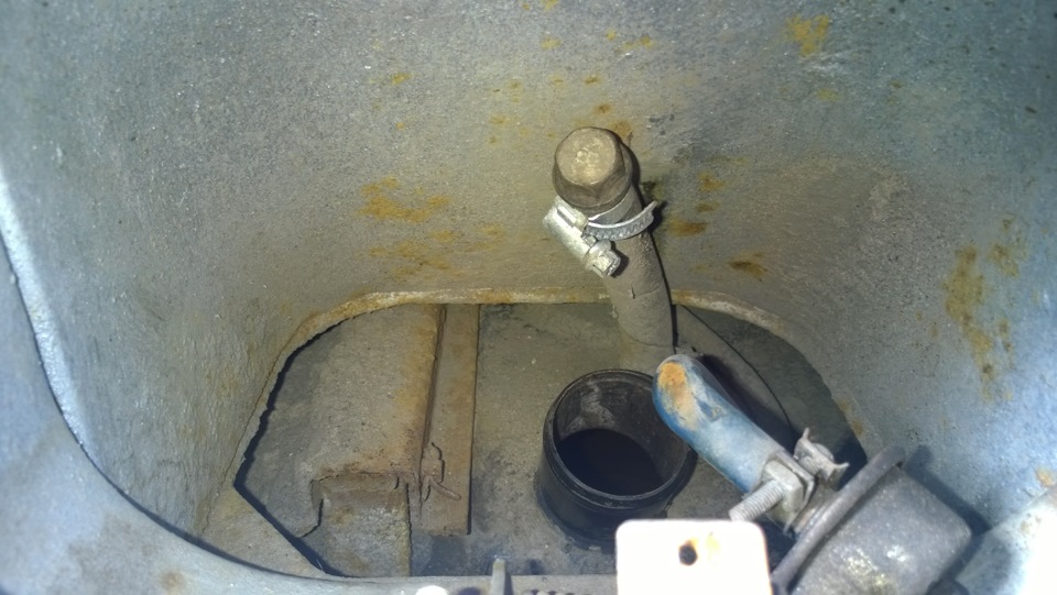

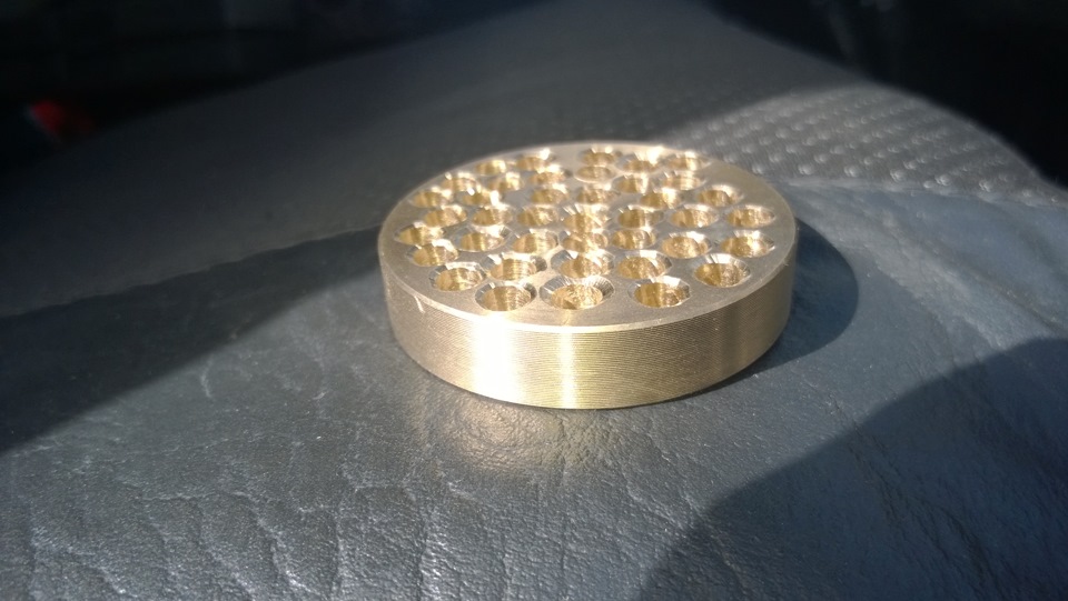

После нескольких случаев кражи топлива серьёздно задумался над этой темой. Так как моя машина на парковке достаточно заметна и легко её отследить и слить, мои мысли заработали в другом ключе о безопасности топлива.
Начал штудировать варианты в сети кто чего придумал в этом смысле. И наткнулся на статью www.drive2.ru/l/561115/
Спасибо автору DriverMPS и особенно borain999 который заказал для меня токарю болванку и доработал. А потом просто подарил.

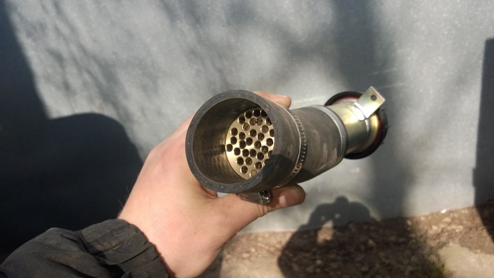

По изделию:
Материал латунь. Толщина 10 мм, диаметр 49,5 см
Отверстия сверлом 5 кой, торцовка 8 кой.
Горловина Газель Бизнес
Внедрение Grigor111

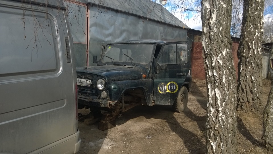

Попутно Лёшка Хантеру перебирает передний мост и ставит на ход.
До кучи несколько фото друзей Соболей.
PS: Спасибо всем кто участвовал и подсказывал решения.
Заливается топливо нормально, но при полной мощьности пистолета захлёбывается. Так что на половинной заливаю. Не брызгается.
Комментарии 48
Вставка, как диск у мясорубки!
Такую и старались создать, только толщиной в 3 шт.
За то сразу тишина. И никто не пытается скачать :)))
Теперь можно фарш крутить)
Крутые яйца!)
В целом, да. За то теперь никто не беспокоит.

нормально так . мощно . меня мысль завела чуть в другую сторону . купил сетку мелкую . но прочную . обернул вокруг горловины . надел патрубок. и все .
Горловину от кузова отверни и кусочком шланга соедени а то лопается бак.
С чего это он должен лопнуть?
Бак к раме а горловина на кузове.Патрубок жесткий, бак фольга лопается практически у всех.Просто совет что бы не было темы лопнул бак.
Так на заводе люди не просто так сидят. Это конструктив такой. Между горловиной и баком армированный патрубок новый, гибкий. Вибрацию гасит.
За 9 лет не лопнул. А вот пробивать пробивали.
msv1972
Бак лопается не от шланга горловины. У меня газель была бортовая, и там тоже бак у меня лопался. В общем ответ прост. Скорее всего крышка бака очень герметична и не поступает воздух. Топливо выкачивается, а свободное пространство ничем не заполняется. Чтобы это предотвратить нужно просверлить совсем маленькое сквозное отверстие. Я себе когда Соболя купил, сразу подумал о крышке с ключом на бак. Народ во дворах у нас наглый иногда бывает. Купил, хотел ставить, смотрю — а там сеточка =))) Ну думаю прикольно будет. Если крышку сорвут, то там их ждет сетка. В итоге на первой же заправке открываю крышку, а там сетку тупо засосало когда я ее откручивать начал и воздух под давлением начал поступать. Сразу же взял шуруповерт и сделал отверстие сверлом т.к. лопнувший бак мне запомнился на долго… А он еще тогда почему то в наличии был у всех только за 20к…
Ни чего у меня не герметично, просверлено с самого начала.
Ты первый от кого я услышал что бак может лопнуть по этой причине… Мне кажется причина была в другом. Быстрее хомут должно было сорвать
Все хитрые просто сразу откручивают заливную горловину от кузова и соеденят кусочком шланга.Я пересмотрел кучу маршруток и на всех было так сделано.
В голове если честно не укладывается… ради интереса поспрашиваю на эту тему
У меня на предыдущей машине 99 года патрубок мягкий был а на этой фиг знает что за резина жёстче железа.
ну мне остается только добавить что в отечественным автопромом может быть все что угодно…
не панацея к сожалению… Могут тупо бак пробить. Поэтому всегда держу бенза по минимуму. Иногда приходит идея запитать машину от канистры, а в бак налить бенза густо сбодреного сахаром или солярки.
Мародерство к сожалению никто не отменял и от этого застаховатся трудно. Надежда на то что шум и заморочки не желаемы.

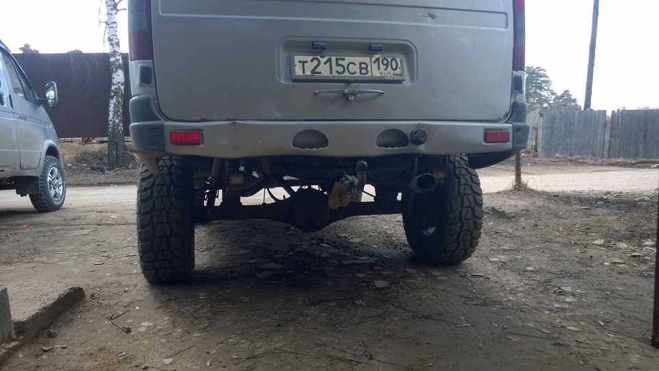

Меня интересует шноркель, где брал, почём, родной ?
Мой аппарат справо.
Шноркель родной. С севера Лёха заказывал. Давно. Потом укорачивал под Барг. Изначально был под Соболь.
Что за Лёха, есть координаты ?

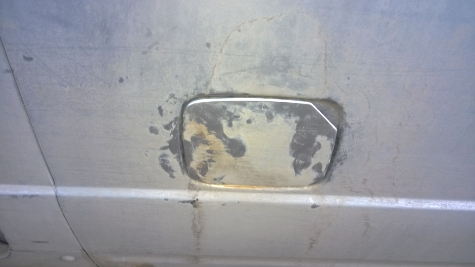

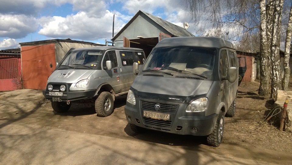

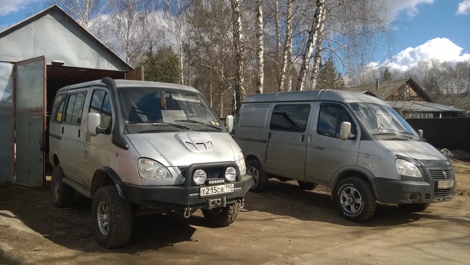

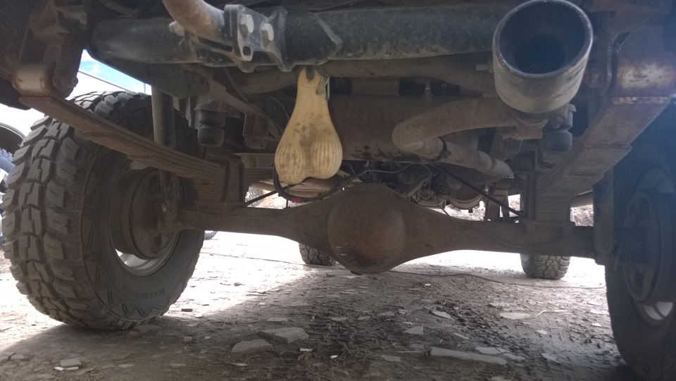

Я так понял, что фото автояичек, специально для меня сделал :-)
Ну была мысль…
Лёхе друг подогнал. Они появились после нашего с тобой обсуждения. Я тут ни при чём. Просто сфоткал.
Было бы не плохо. при попытки соснуть безинчика, чтобы еще вылазило что-то из нее Гыыыы
Стаканчик с отравой оставить? Так они грушей отсасывают. Им процесс интересен.
Я себе тоже сделал, только медную.Осталось внедрить.
Главная проблемма была найти материал такой толщины. Внедрить не долго.
Мне было проще.На работе подошел к ребятам на шинный участок.Ну и выпросил кусочек шины 50х50х10. Дальше сам.
У каждого свои возможности.
