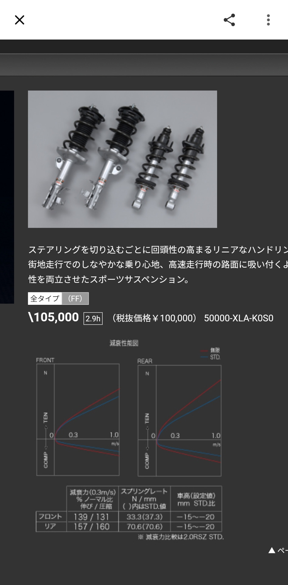

Куплен комплект стоек Mugen showa, в скором времени поедут на ребилд.

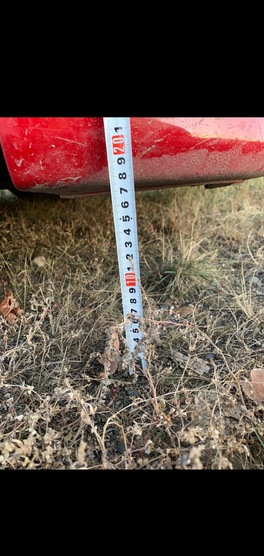

Стойки Mugen клиренс перед минус15мм, зад минус 20мм.
