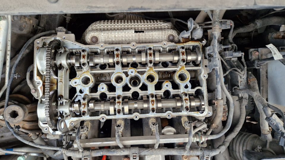

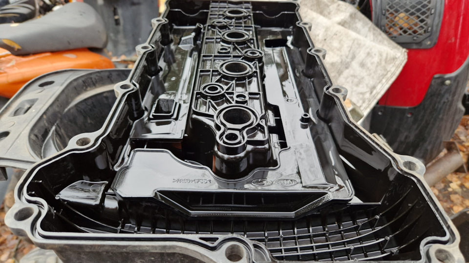

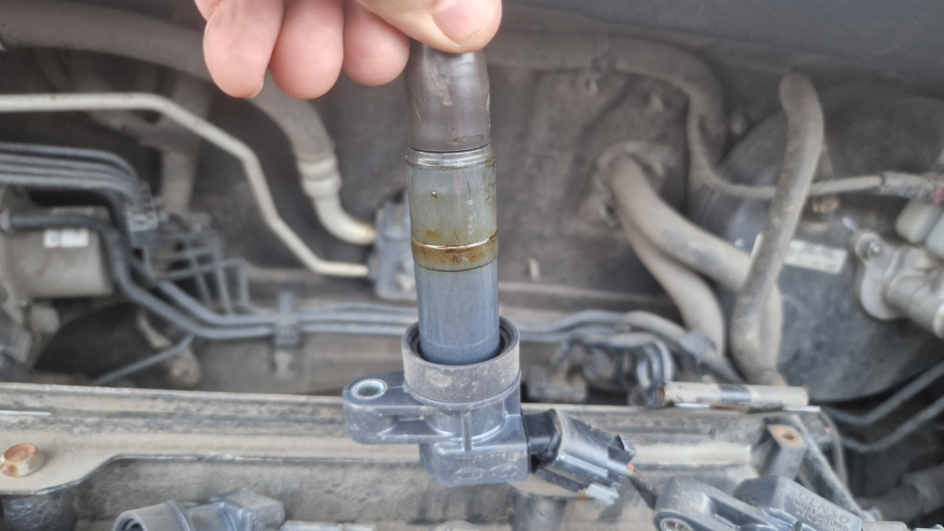

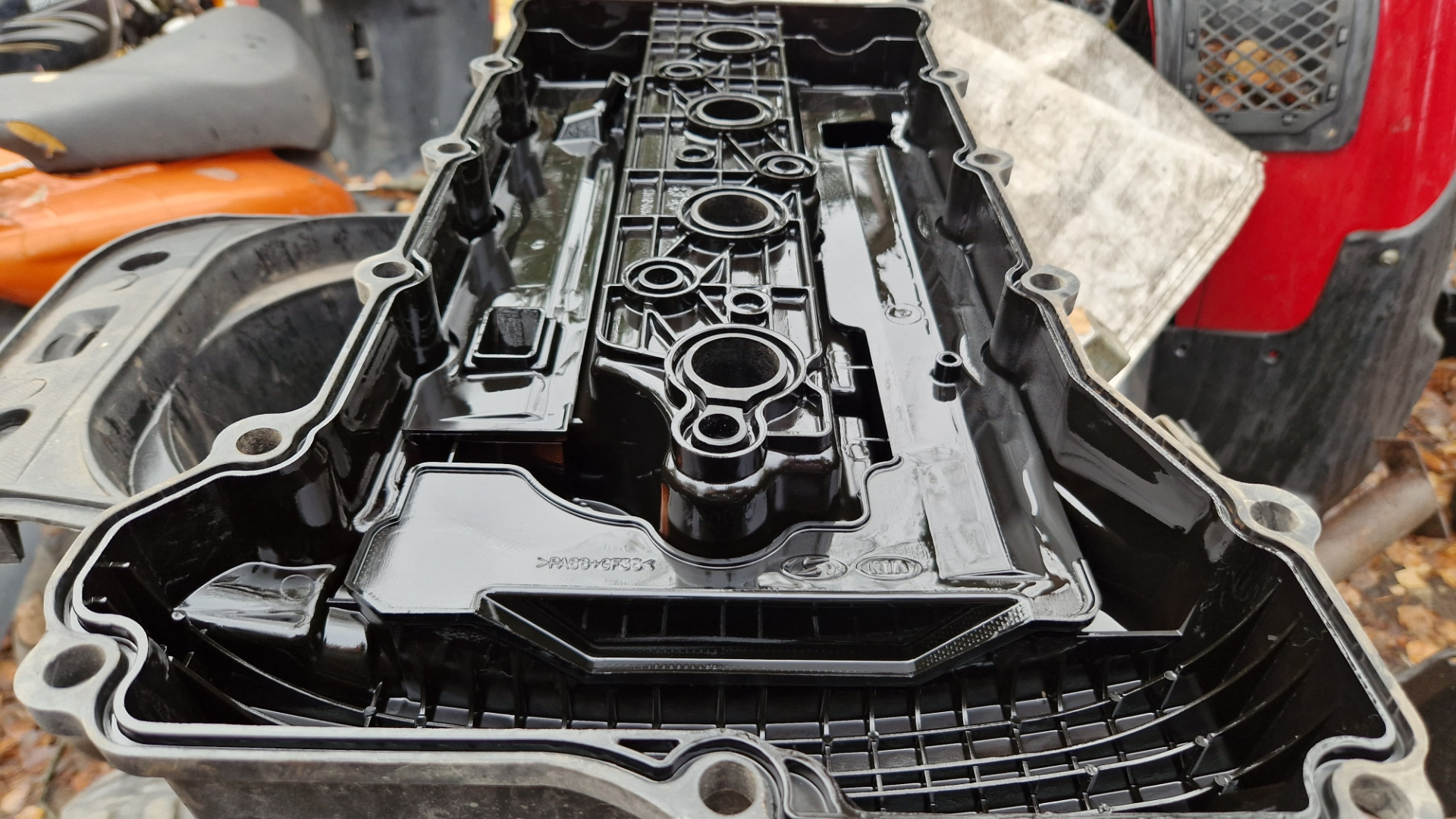

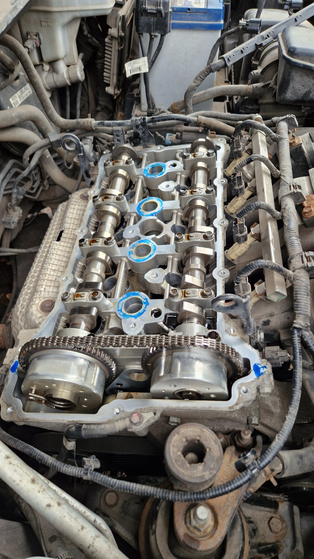

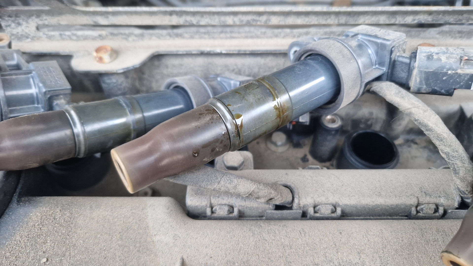

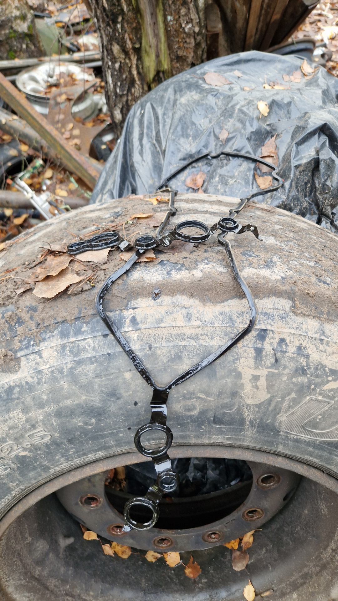

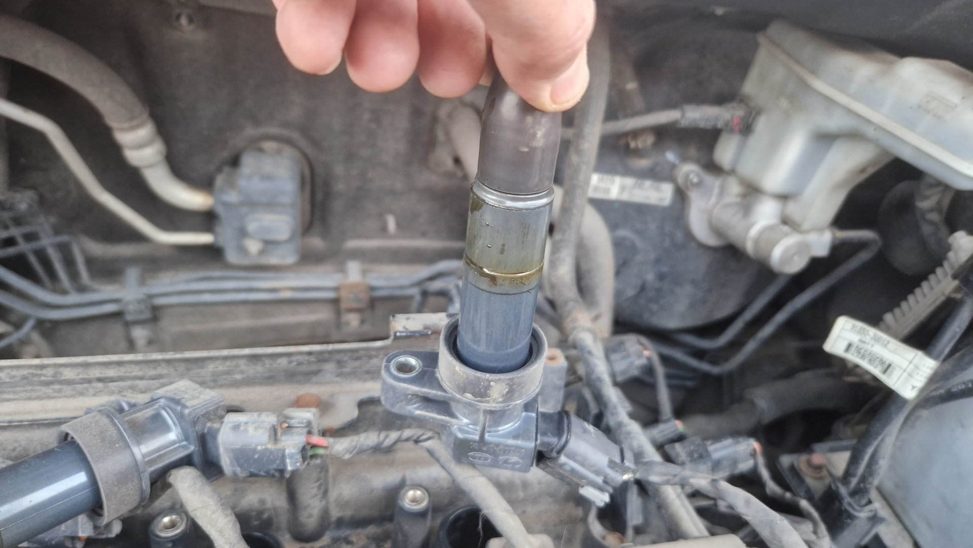

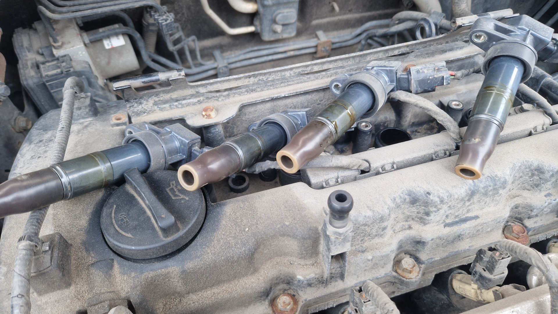

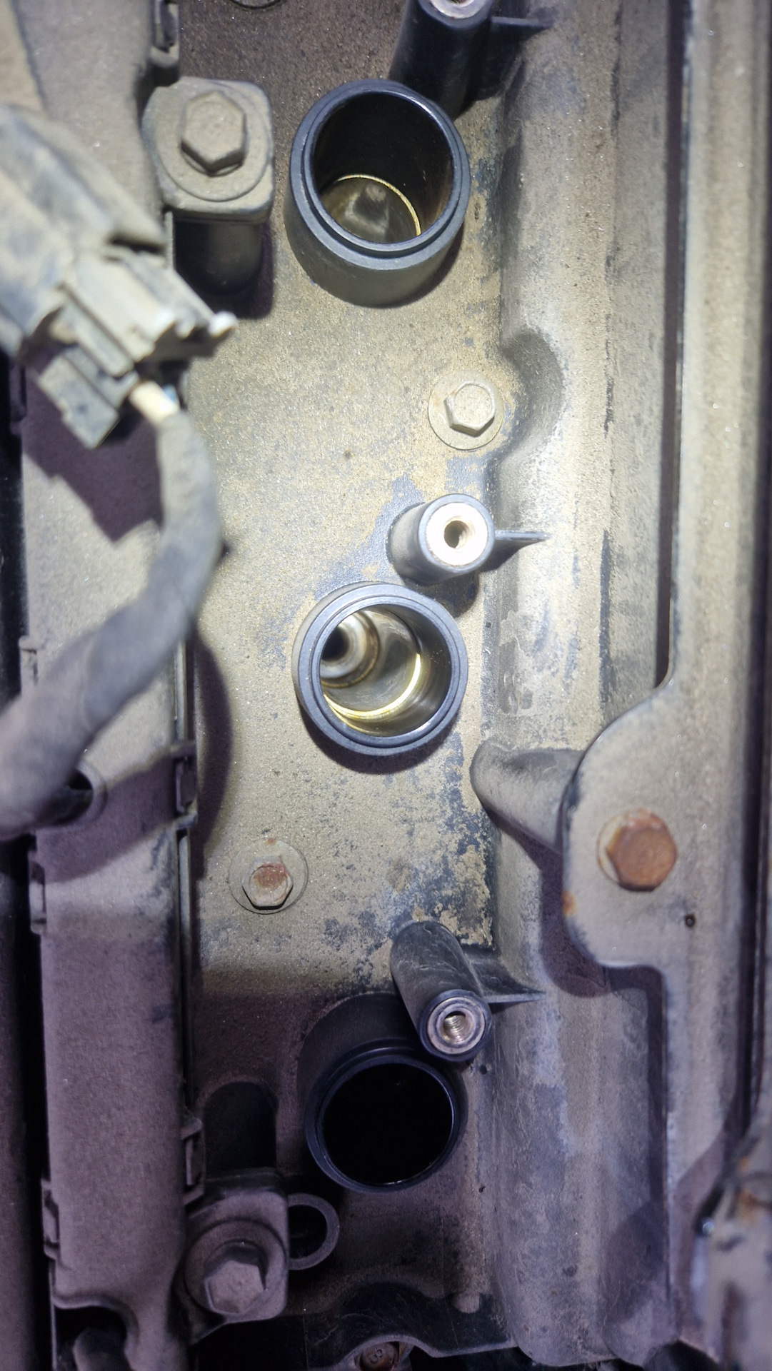

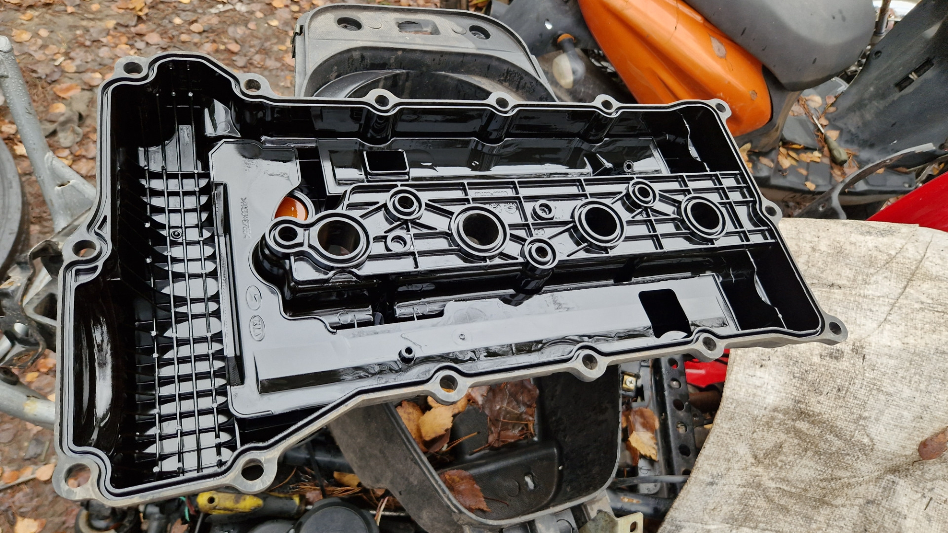

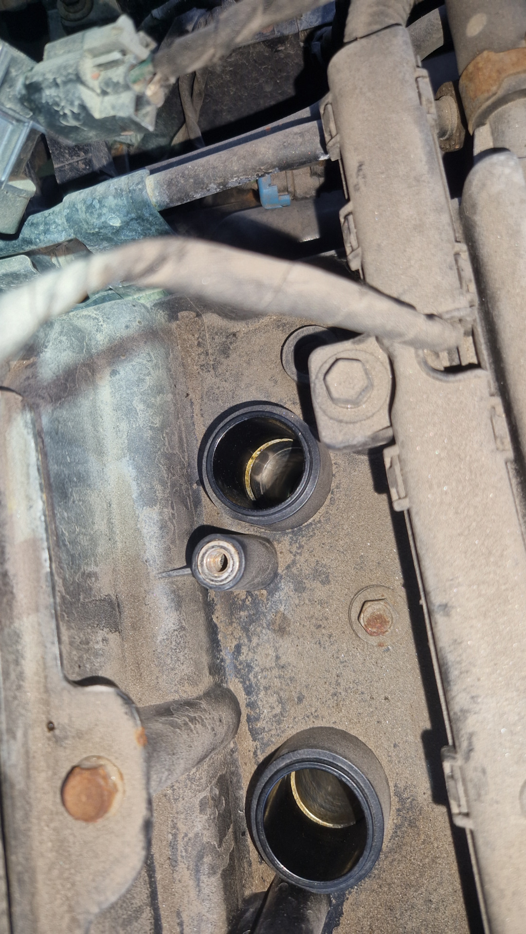

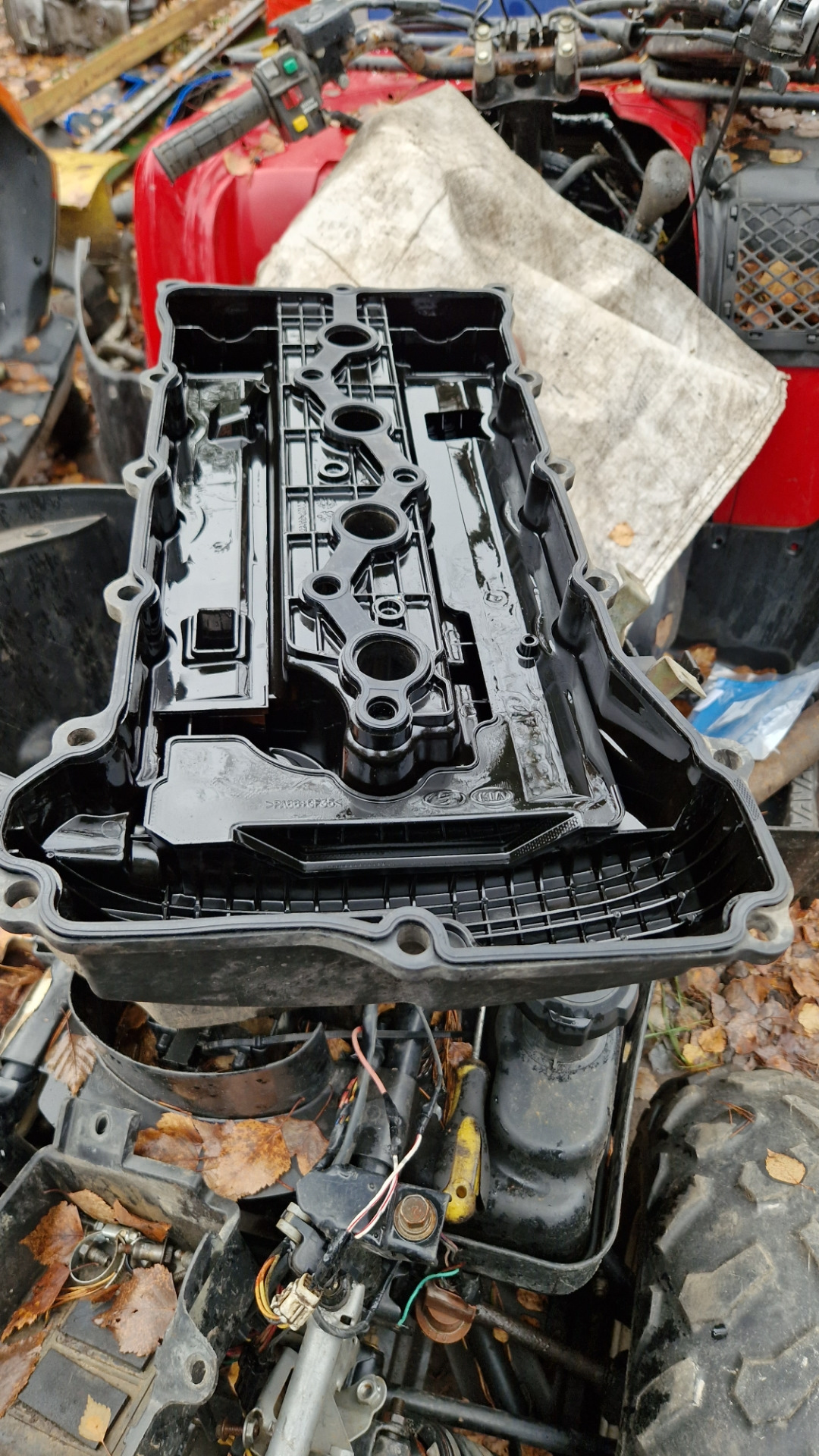

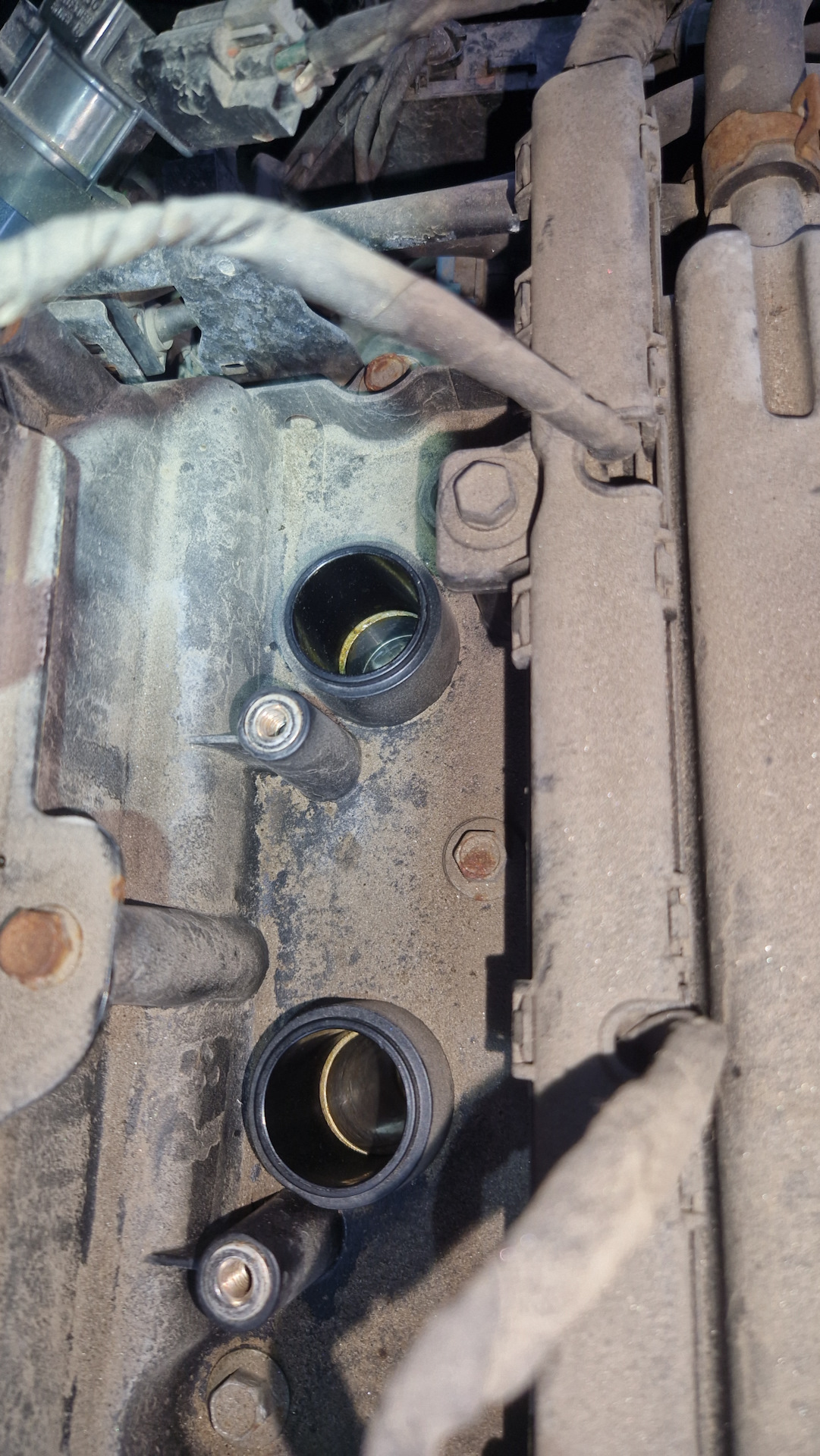

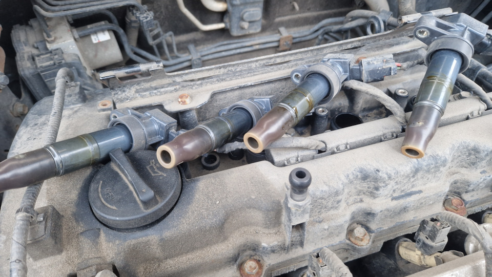

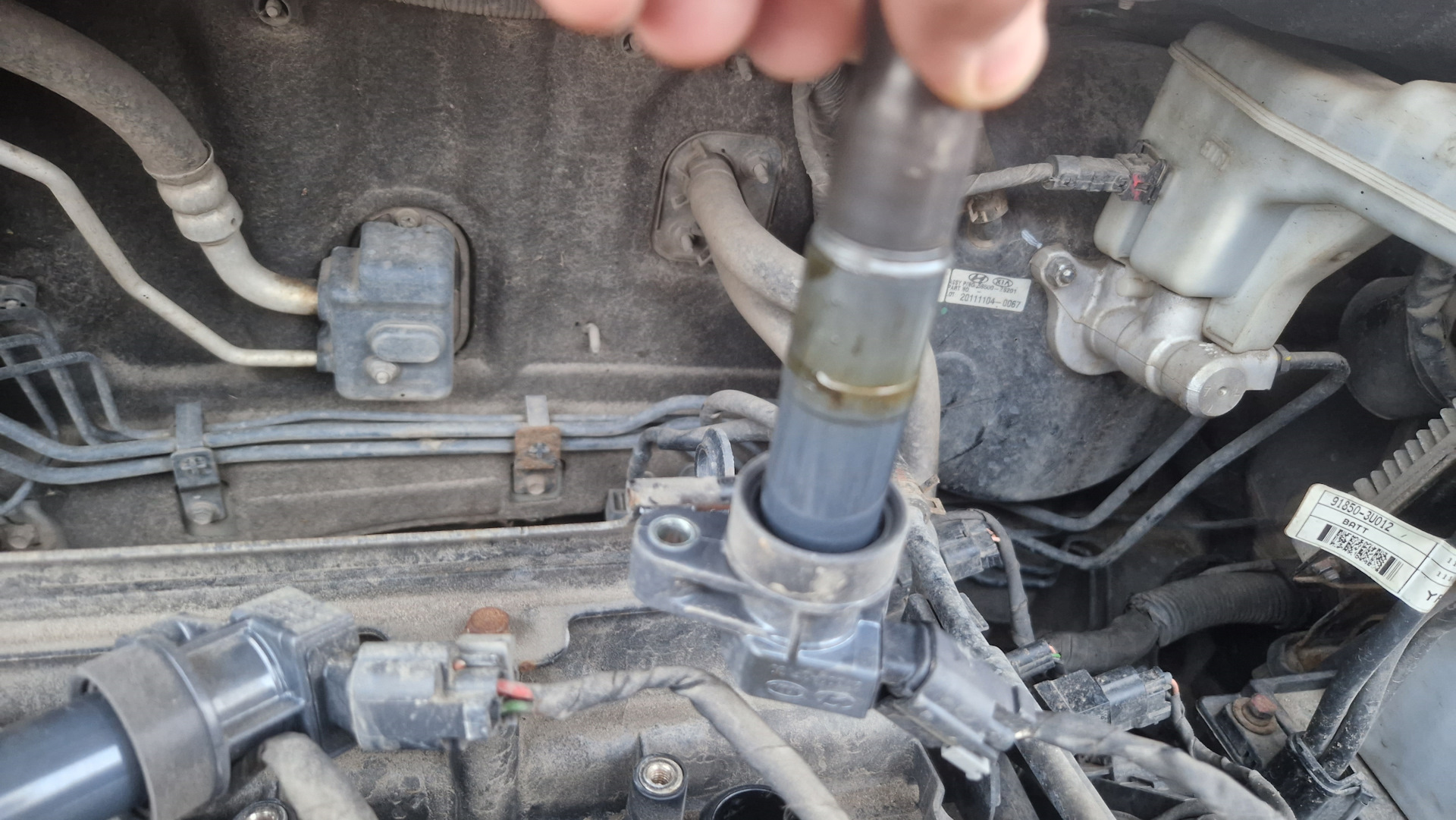

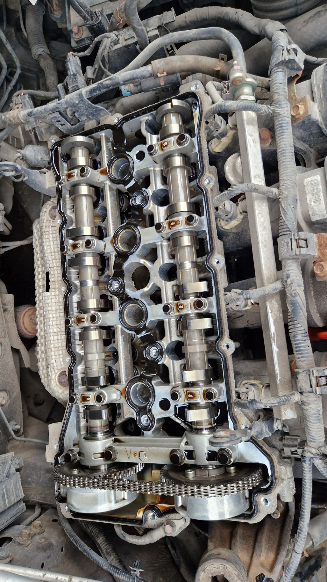

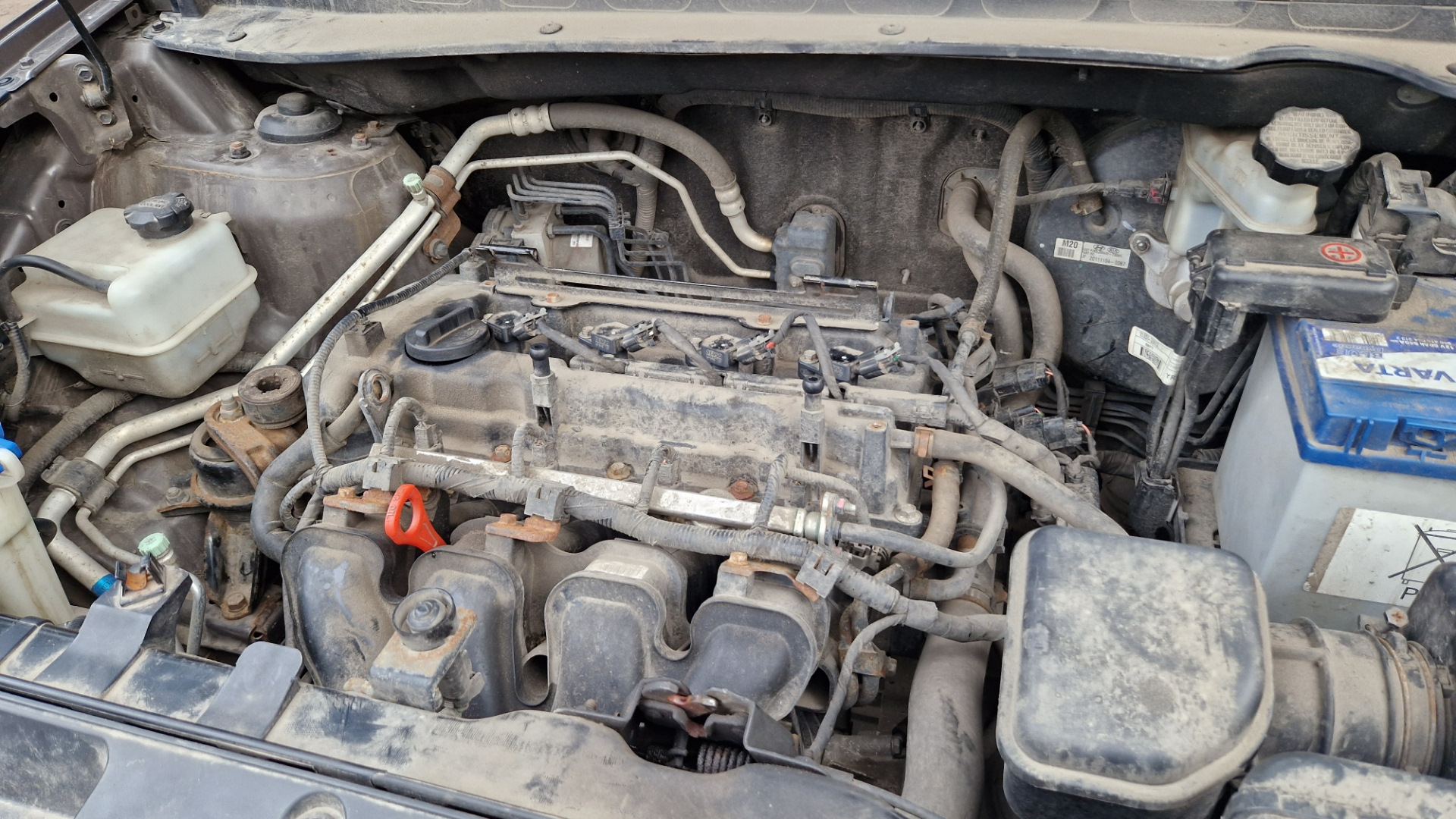

В 3 и 4 свечном колодце при замене свечей была обнаружена утечка масла.
Заказал.
Забрал.
Взял и поменял.
Всем удачи!
VICTOR REINZ 71-10110-00
Запчасти на фото: 711011000
Запчасти на фото: SP199
Заказал.
Забрал.
Взял и поменял.
Всем удачи!

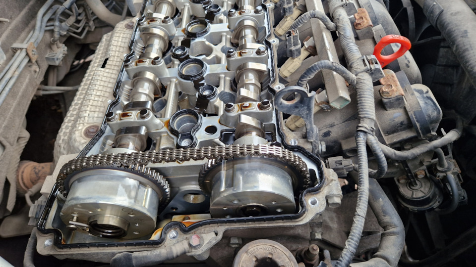

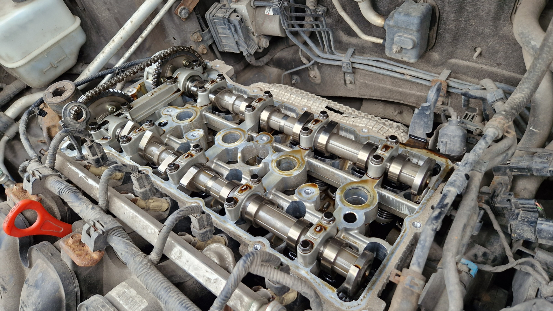

Двигатель внутри — прям глаз радуется👍

Только один вопрос…от какого масла такой чистый двигатель?
Ниже много постов и под ними много как негатива, так и позитива насчет Лукойла🤣🩸🛢

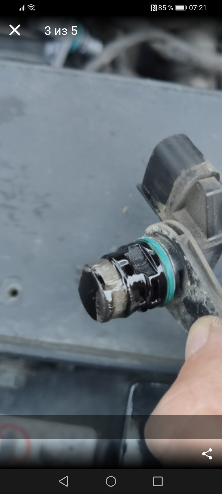

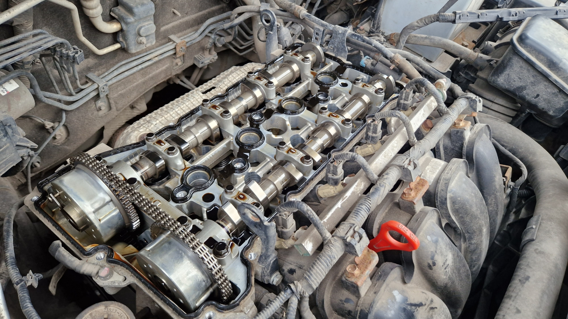

А вы не обратили внимание при замене прокладки на датчик фаз на впускном распредвалае, а я обратил, чистота ещё ни о чем не говорит. А говорит только о задирах. Поверьте я когда свой осматривал после покупки под клапанной было вообще красота, а на датчиках пыль аллюмиевая налет, но не сразу понял. А когда через 1500 км начал делать капиталку всё стало ясно, да и в интернете полно инфы по этим датчикам и пыли. Так просто для информации. Ваше фото. Мотор у вас конечно работает очень тихо и не стучит на горячую и всё хорошо, но задиры есть. Извините если огорчил. Вобщем как говорится меньше знаешь крепче спиш. Так для информации.
Пыли нет, задиров тоже нет, эндоскопия в помощь.А как вы по фото звук двигателя определили и задиры в моем двигле?
Вот вам бы на любом СТО цены не было.Вася диагност курит в сторонке😊
Вы хотите сказать у вас стучит мотор что на холодную что на горячую. Только чесно. Нет конечно не стучит, а задиры есть, не верите или не хотите верить. Тогда откуда пыль на датчике фаз. Правильно от поршней. Вот вам и Вася диагност. Это мои до капиталки, а под клапанной чистота.
У меня же не стучит мотор и пыли нет на датчиках.Эндоскопию делал.Если честно, погорячился я с выводом вашей компетентности в автоделе.
Igor1981k
Это полимерный загуститель, так прогорает на поршнях, в зоне высоких термических нагрузок.
Под клапанной да, верно таких нагрузок нет, поэтому там все блестит.
У 0в20 меньше загустителя, но получаем другие проблемы, недостаточное масло давление на жаре и в пробках

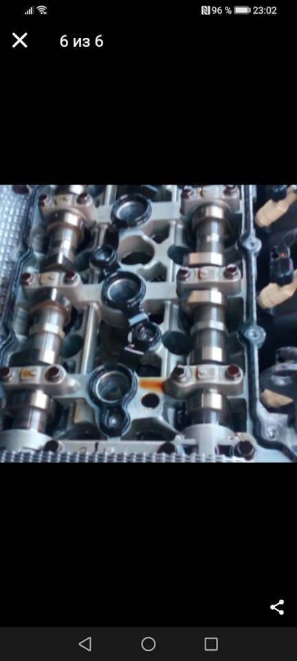

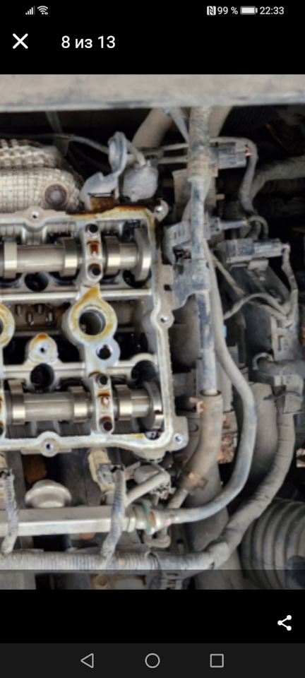

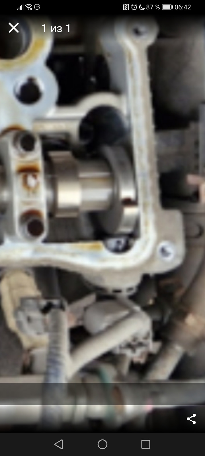

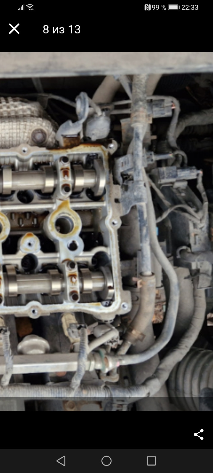

Чет я не понял куда смотреть? Где пыль?
Вот
Обведи
Не умею, вот он должен быть чистый без белой пудры.
Ka6an0
Обведи
Можно его отдельно снять и посмотреть один болтик

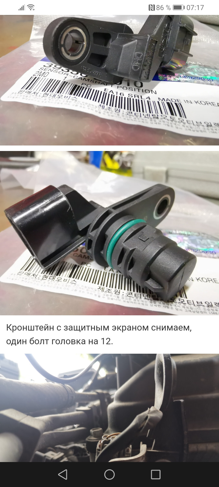

Огорчу вас — это не алюминиевая пыль. Алюминий не магнитится. В датчике магнит есть, он и собирает это.
И вы в это верите на все 100 %, почитайте информацию и не пишите того что не знаете в сети полно информации. У меня было тоже самое.
Я не верю в эта, а знаю 😄 В любом двигателе присутствуют продукты износа, с каждым запуском ресурс движка уменьшается. Эту же пыль вы можете наблюдать и на пробке магнитой поддона, и на магнитах в поддонах акпп.
На датчиках фаз другая пыль, раскройте глаза и проснитесь вы думаете я долбаеб, извините за грубые слова но не выдержал.
Какая другая? Почему она именно тут алюминевая?
Потому что на пробке поддона магнит и в акпп магнит на датчике фаз нет его, поробывали, магнитится также как пробка, не? Датчик коленвала такой-же как датчик фаз. Но без пыли, и абс. Ещё что.
Разберитесь пожалуйста сначала с устройством датчика фаз, датчиком доленвала и подобными. И поймете откуда там эта пыль.
Давно уже разобрался.
Igor1981k
Обведи, где там пыль, в упор не вижу. Эти моторы задирает за большой промежуток времени, так чтоб пыль и стружка образовывалась не бывает, сам свой капиталил. И отъездил со стучащим тысяч 60, если б пыль плавала то сточило бы поршня в ноль

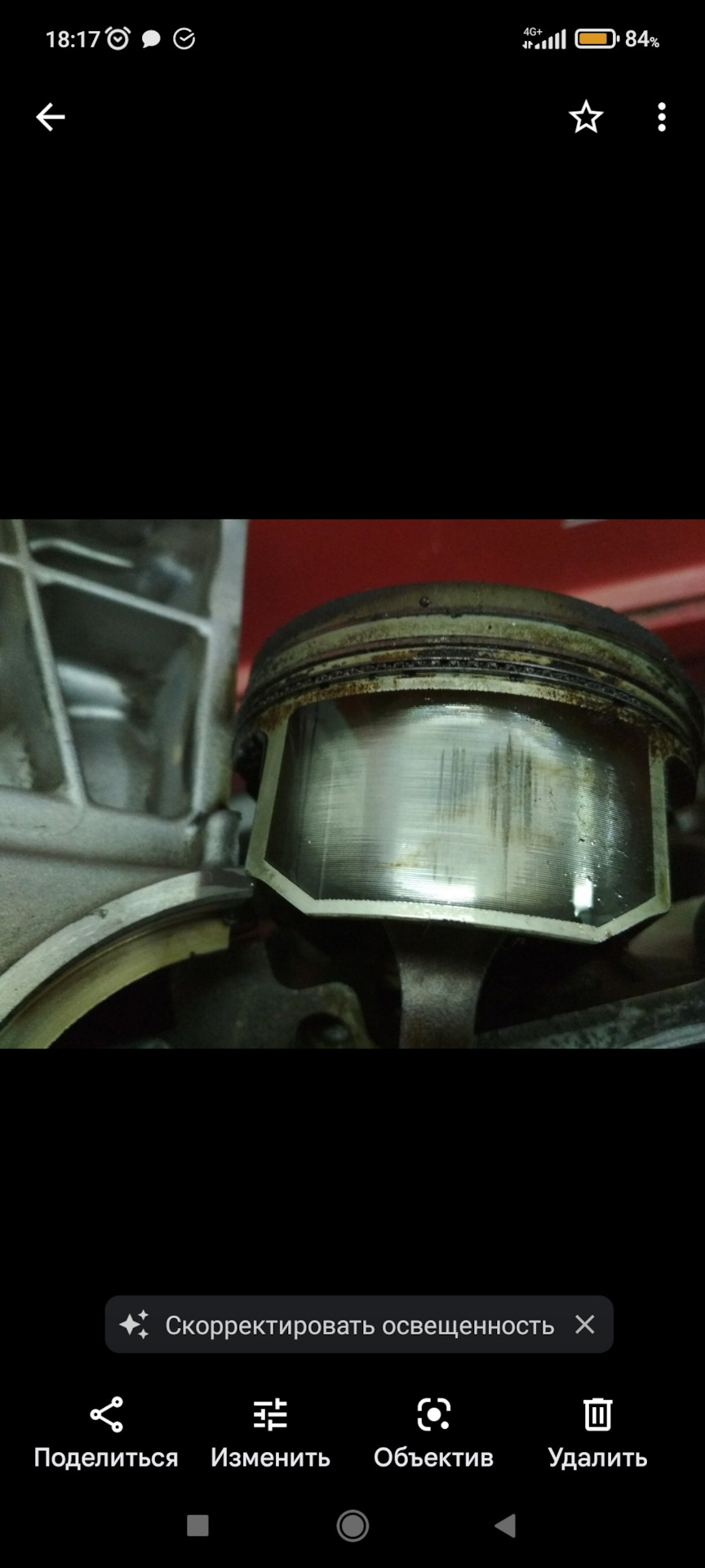

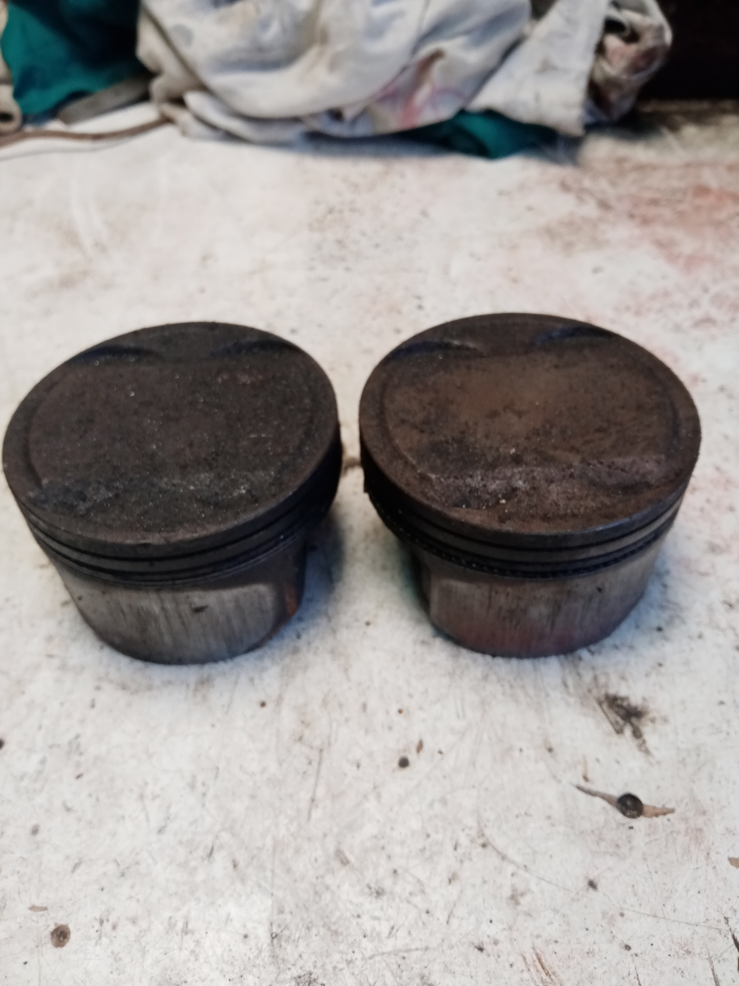

У меня на момент вскрытия(во время дефектовки перед гарантийной заменой шорт блока) тоже сверху всё чисто было. Только блок всё равно задрало. Чистота, видимо, не главное)
Спустя несколько лет после замены блока клапана фазиков снимал. Чуть стружки было на сетках
Вот о чем я и говорю.
Версия temn касательно поведения полимерного загустителя очень похожа на правду. Т к не смотря на визуальную чистоту ДВС, кольца у меня лежали. Как говорится:век живи, век учись
