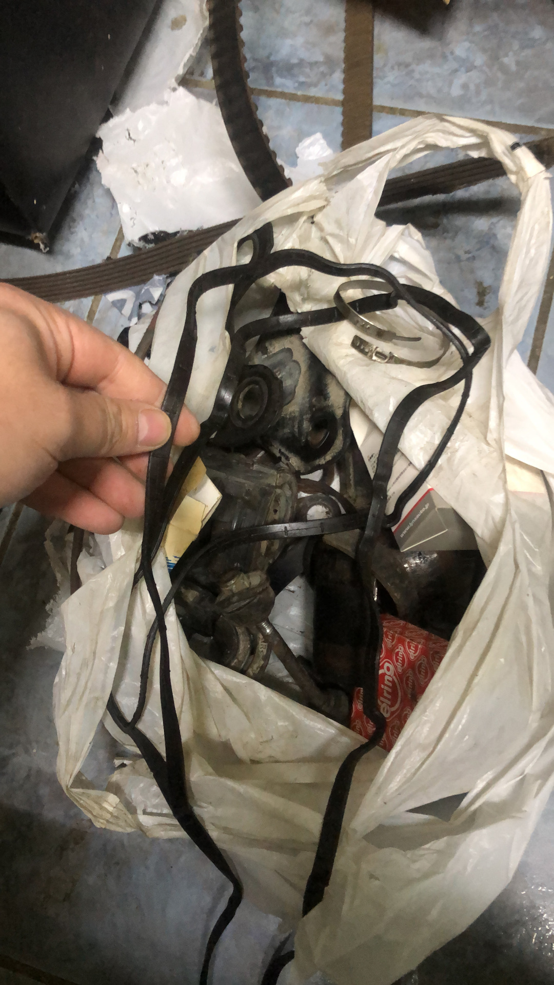

Летом был в Ассавто на большом ТО от 1.07.2022 при пробеге 67т.км, спустя два месяца открыл капот проверить уровень антифриза и мягко говоря испугался никогда прежде такого не видя — было масло в подкопанном пространстве, сразу позвонив в сервис меня пригласили посмотреть — по факту взяли за это 500₽ и сослались на то что месяц ( всего лишь ) уже прошёл и гарантии нет — ЛОЛ за потраченные 80₽ дали месяц гарантии 🤦🏻. Но предложили за 6200р поменять прокладку у них …
Заказал в автодоке прокладку за 700р силиконовую и поменял сам обратившись на наш любимый драйв2, единственно автор поста не уточнил как снимать лямбды и я хотел сделать на этом акцент на 6 болте кк сверху и ниже со стороны аккумулятора ещё одна на 10 ( долго искал методом тыка ) .
Процесс со всеми поисками занял часа 3 — делал первый раз — получилось ✊. Понял что к сожалению нормальных сервисом очень мало и вынужден делать сам, но благодаря вам ( участники сообщества ) это одно удовольствие 👍🏻
