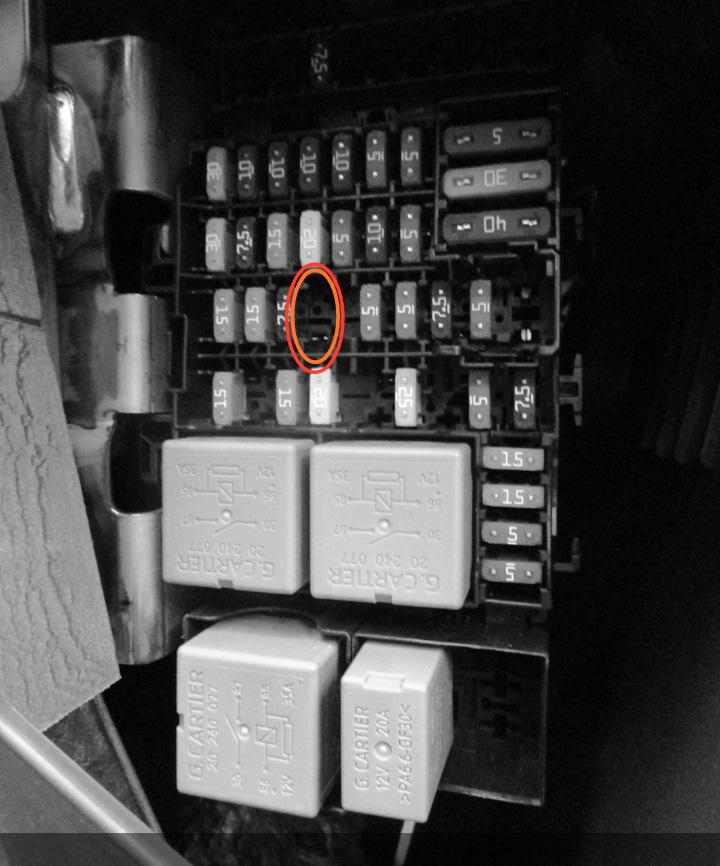

Приветствую всех. Сегодня обнаружилась неисправность стопов. Причём не горели все три лампочки. Сразу прикинул что либо предохранитель, либо кнопка под педалью (лягуха).
Ну думаю лягуха это дороже и сложнее, там ещё установка мутная. Начал с предохранителя, там делов то…
Ага! Хрен там поселился… Открываю щиток в салоне который, ищу на драйве что и где. Согласно, всех что я нашёл, описаний, предохранитель отвечающий за стоп сигнал F18.
Смотрю в свой блок а его там нет! Ну выпасть же немог?
Ладно, установил новый пред в ячейку и ничего… не горят. Чёт я прям расстроился. Листаю драйв дальше и вот оно! Оказывается я не один сталкивался с подобной проблемой. Земляк с Уфы
www.drive2.ru/l/512165711431335964/
Оказывается какого то фига, видимо в зависимости от комплектации, предохранитель стопсигнала находится в верхнем ряду.
В общем заменил сгоревшей предохнитель, проблема решена. Будем знать.

Такая же беда.езжу уже 4 год и только щас попутчик сказал у тебя стопы не горят.я в шоке.
Вы не поверите, такая же фигня была и у меня на рено каптюр 2022 года выпуска в макс.комплектации…4 часа ребята колдовали( меняли лягушку, меняли лампочки, прозванивали всю проводку на задние стопори, а оказывается дело было не в бабине…не хватало два предохраниеля на 15…капец!
очень рад что моя запись помогла, ровных дорог тебе земляк!
Кстати когда поменял пред, перестала вылазить ошибка 1656 и 1653 вроде. А так три раза вылазила. Может совпадение…
Так я не понял, автор, ты его переставил на место по мануалу или наверху заводом установлен и там его реально место?
На верху по заводу

У меня то предохранитель сам сгорел. Просто находился не в той ячейке блока как написано по схеме
Ни чего не понял, предохранитель сам по себе исчез?
Я думал что он может быть выпал
