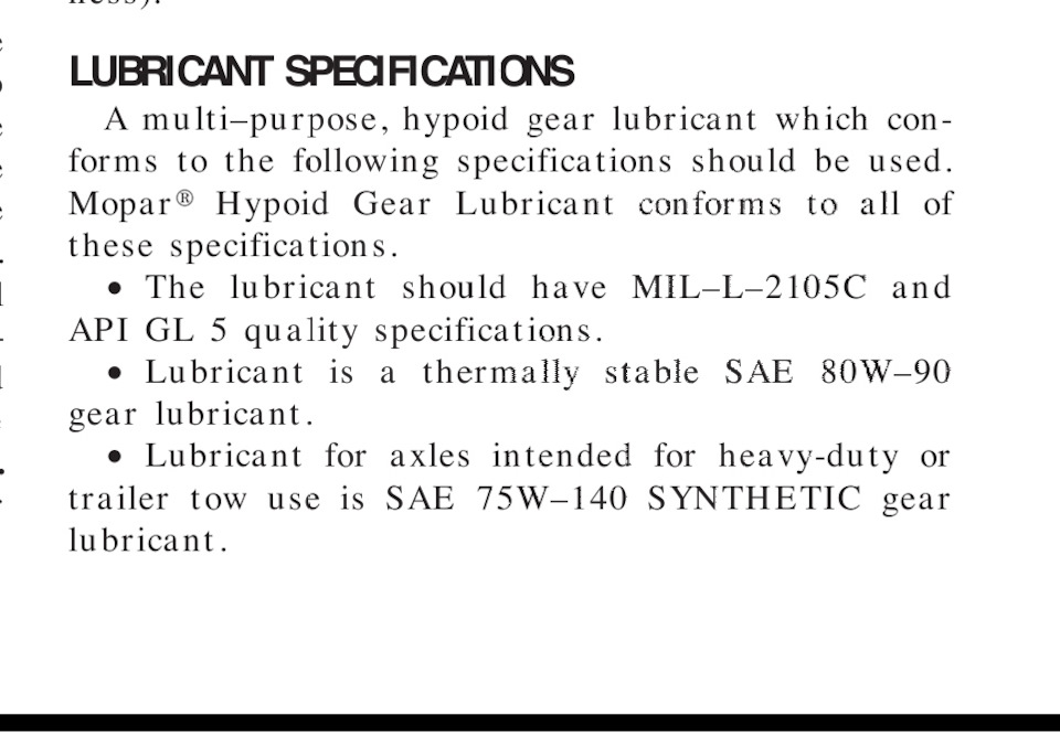

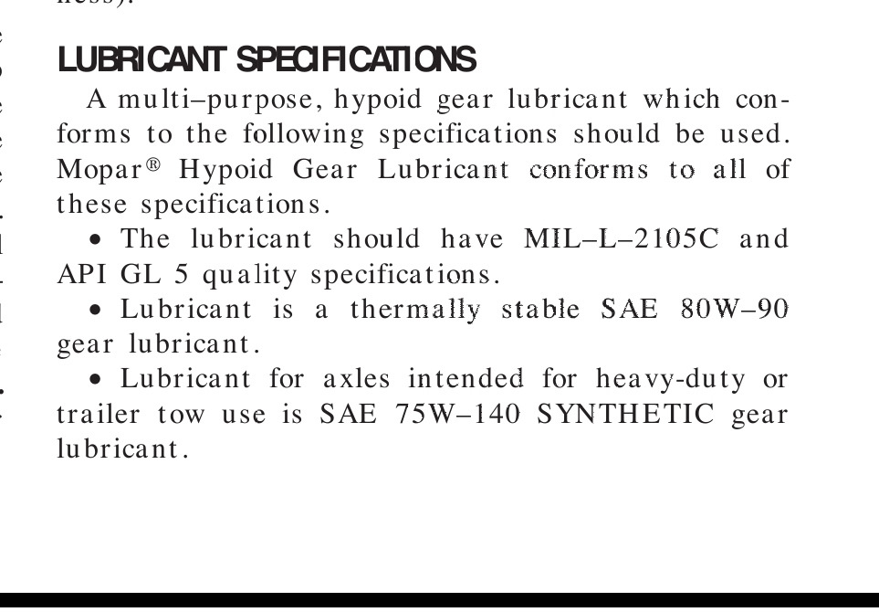

Собс-на, вопрос.
Сказали мне лить в мосты 75w-140, но уж очень получается кусающаяся цена за каждую лужу (увы и ах, резина все еще не обросла протектором, так что сидеть приходится много, везде и с неподдельным удовольствием).
Помониторил, особо российских аналогов не нашёл (уж извините, но все же люблю я наши детали за свою доступность в магазинах и заправках, так что и моторное выбираю Лукойл).
Какое масло порекомендуете для мостов? Д30/Д35. Чтобы синтетика, но и не 8 тыр за каждую лужу.
Суммарно получается 4 литра (1.5 + 2.5 соответственно).

75-140 вроде ж с lsd
В обычные 80-90 (в мануалах хруслера на рестайл xj так и указывают)🤷🏼♂️
спасибо огромное!)
просто из того что я видел, большинство писало про 75w-140
позвонил механику, который машину делал — сказал что ой извините, перепутал, думал что у вас самоблок. в итоге тоже сослался на 75w-90
В целом пишут для тяжелых условий и при буксировке 75-140.
В остальных 80-90
спасибо
все же, думаю в сторону 75w-90, так как синтетика/полусинтетика
