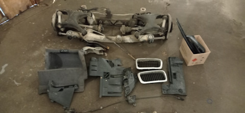

Перед заменой плавающего необходимо запастись инструментом и возможно другими запчастями подвески которые с первого взгляда как бы не требуют замены. Изначально был приговорен плавающий 1 штука (хотя скрипа никакого не было) и передний с/б Н образного рычага.
Но раз пришлось лезть в эти рычаги то уже будем менять все что плохой лежит, причем за 7 лет владения ниразу не менялись вышеописанные элементы подвески.
Бумеранги и развальные менял.
Задние аммортизаторы и пружины менял.
Задние тормозные диски колодки менял.

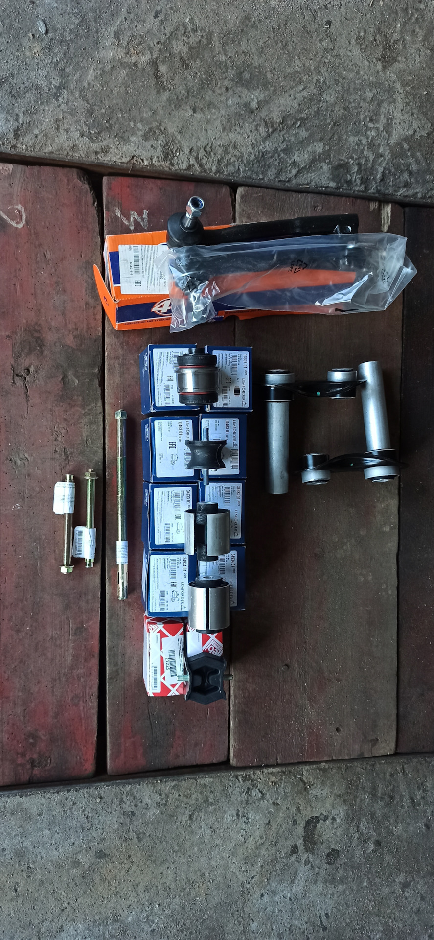

В этот раз меняем:
плавающий сайлентблок л/пр -Lemforder-1330701
интегральный рычаг л/пр -Lemforder- 3690201
с/б передний для Н рычага -Lemforder- 3493301
с/б задний для Н рычага -Lemforder- 3493401
Остается просто крутить и доставать

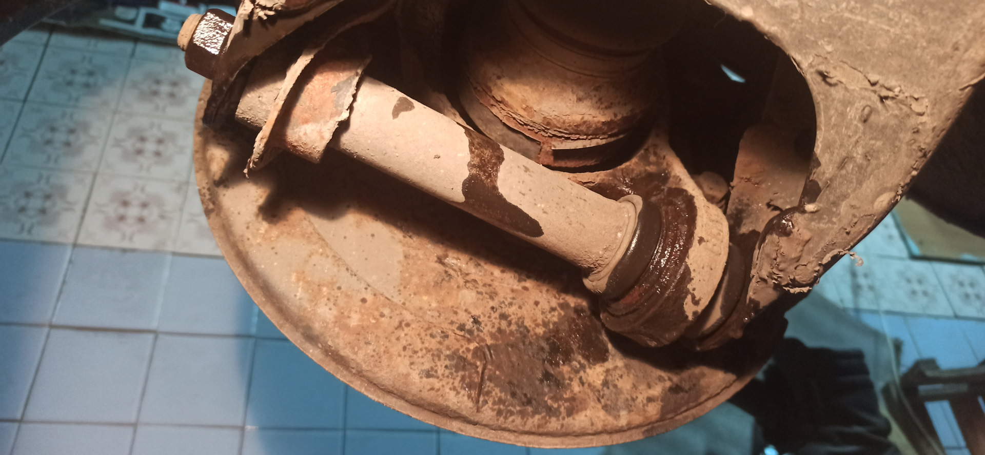

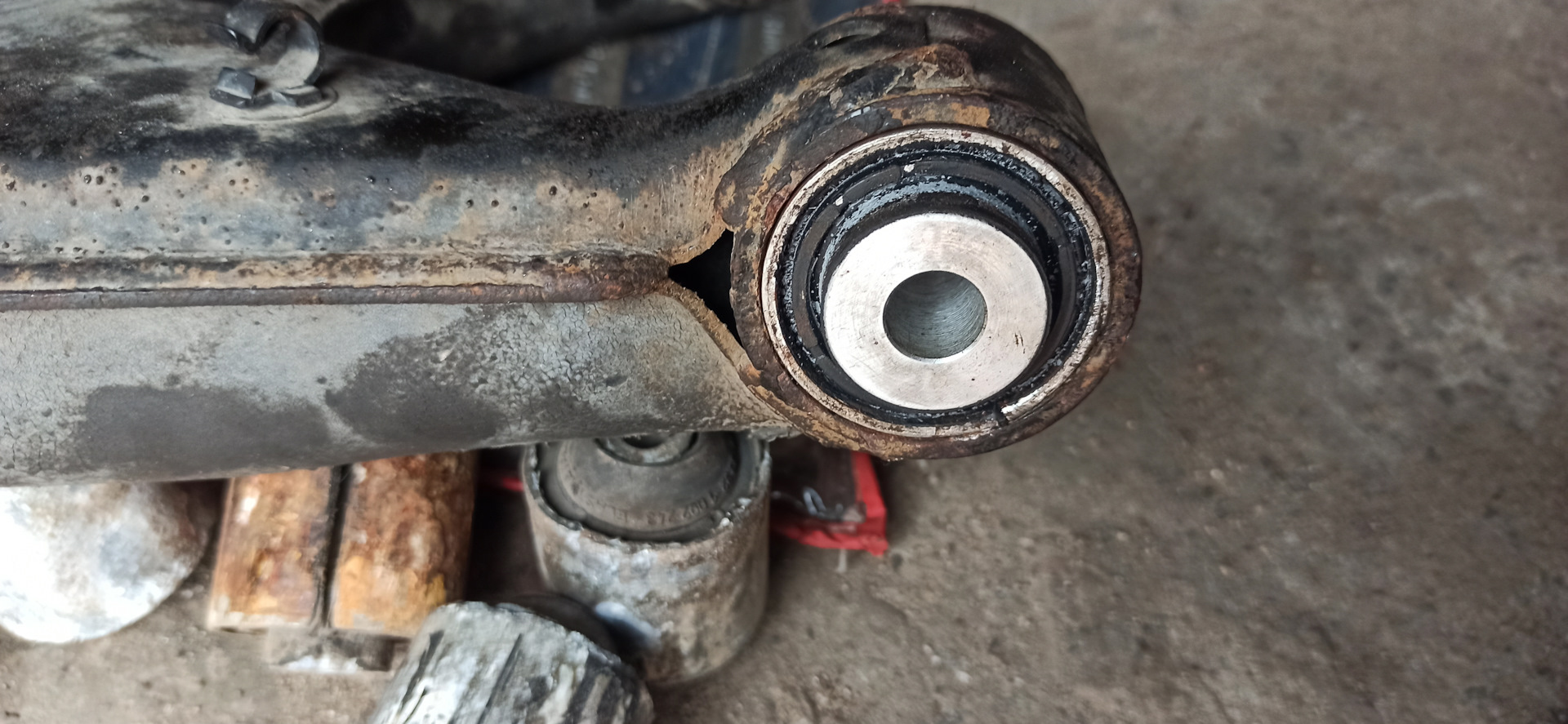

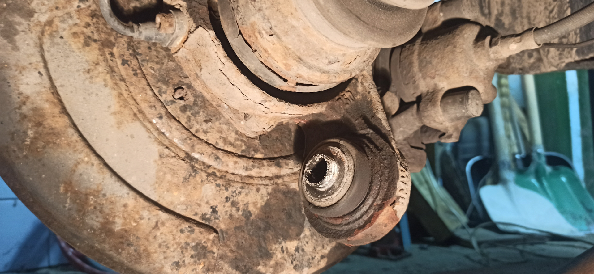

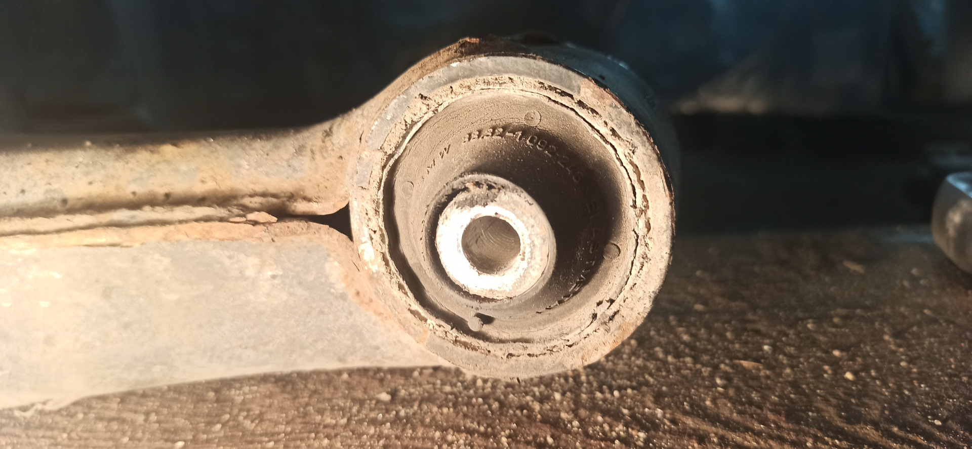

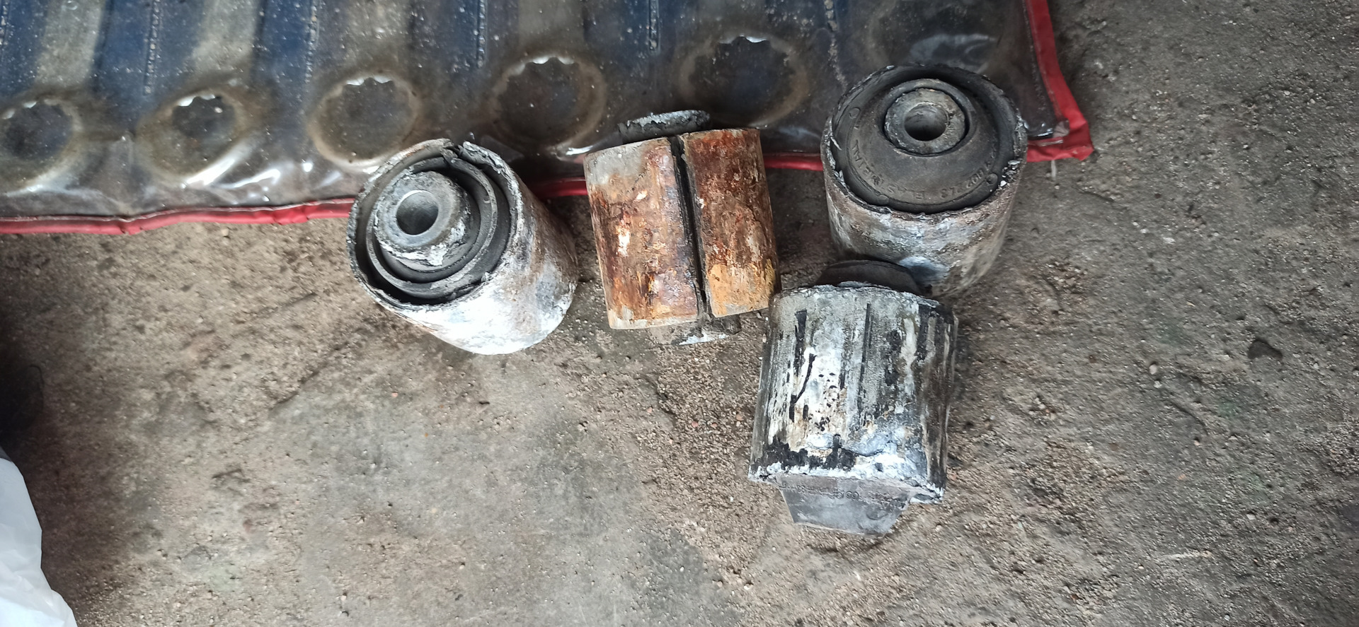

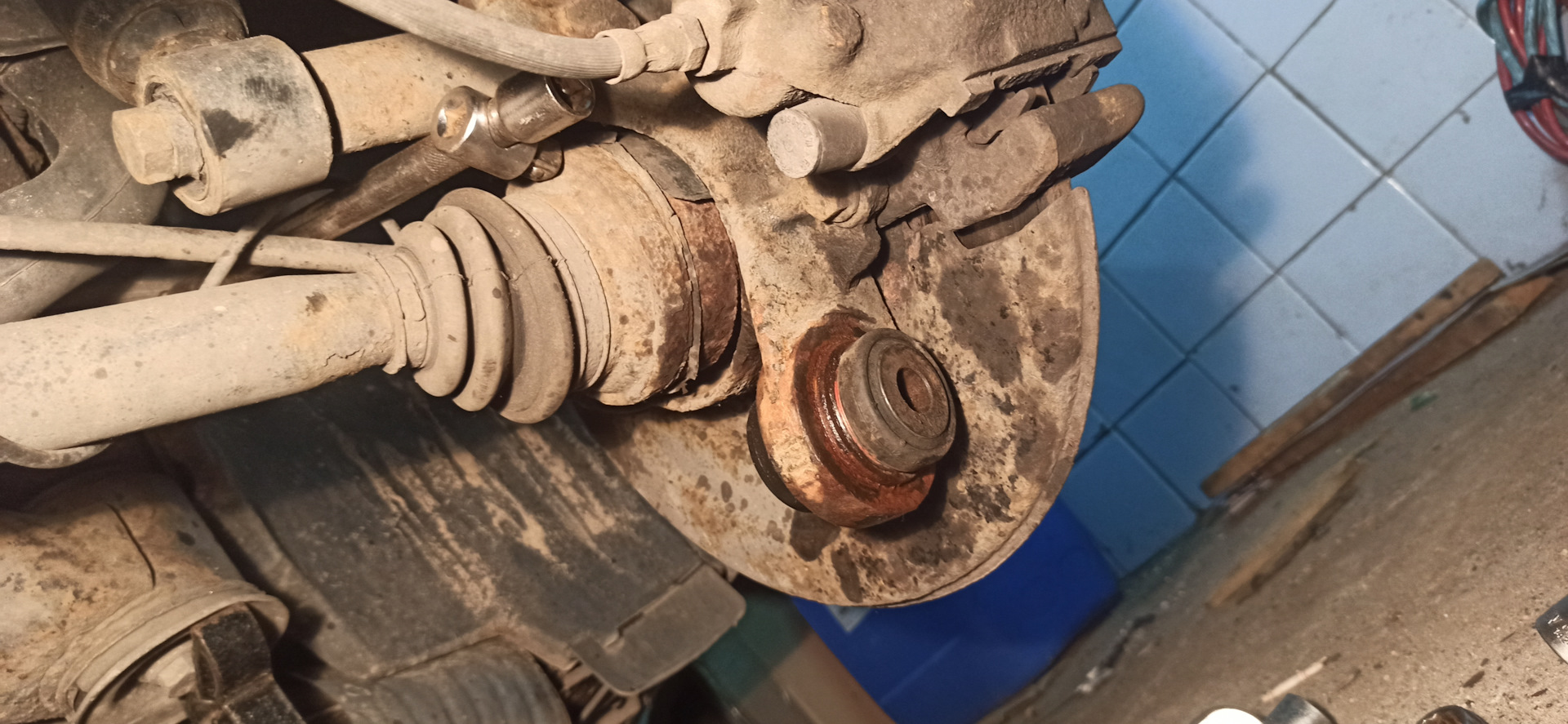

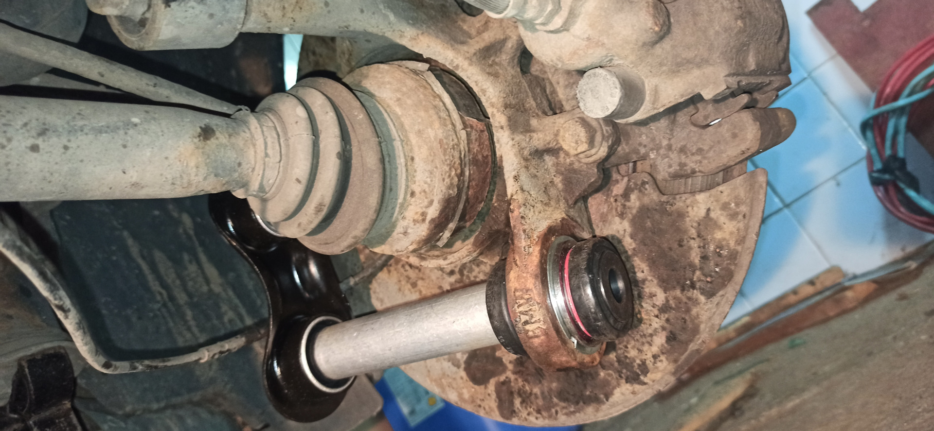

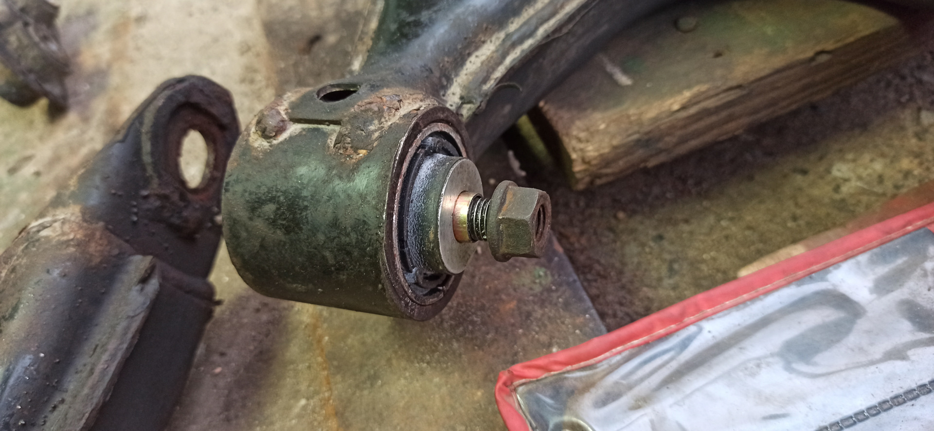

Добравшись до плавающего с/б готовим его к выходу их спячки обильным наполнением смесью из растворителя ржавчины.

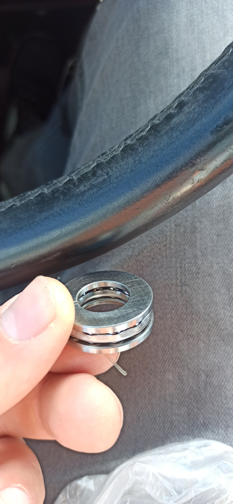

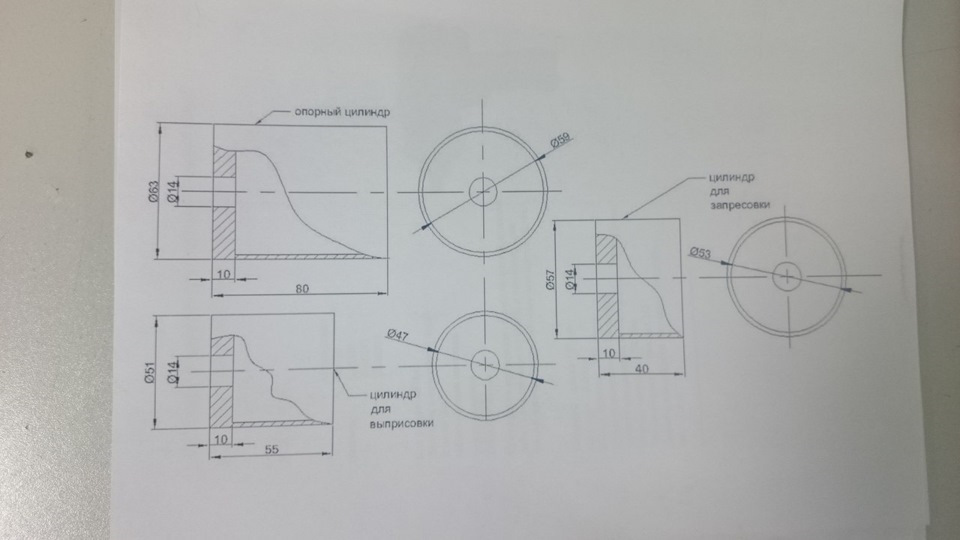

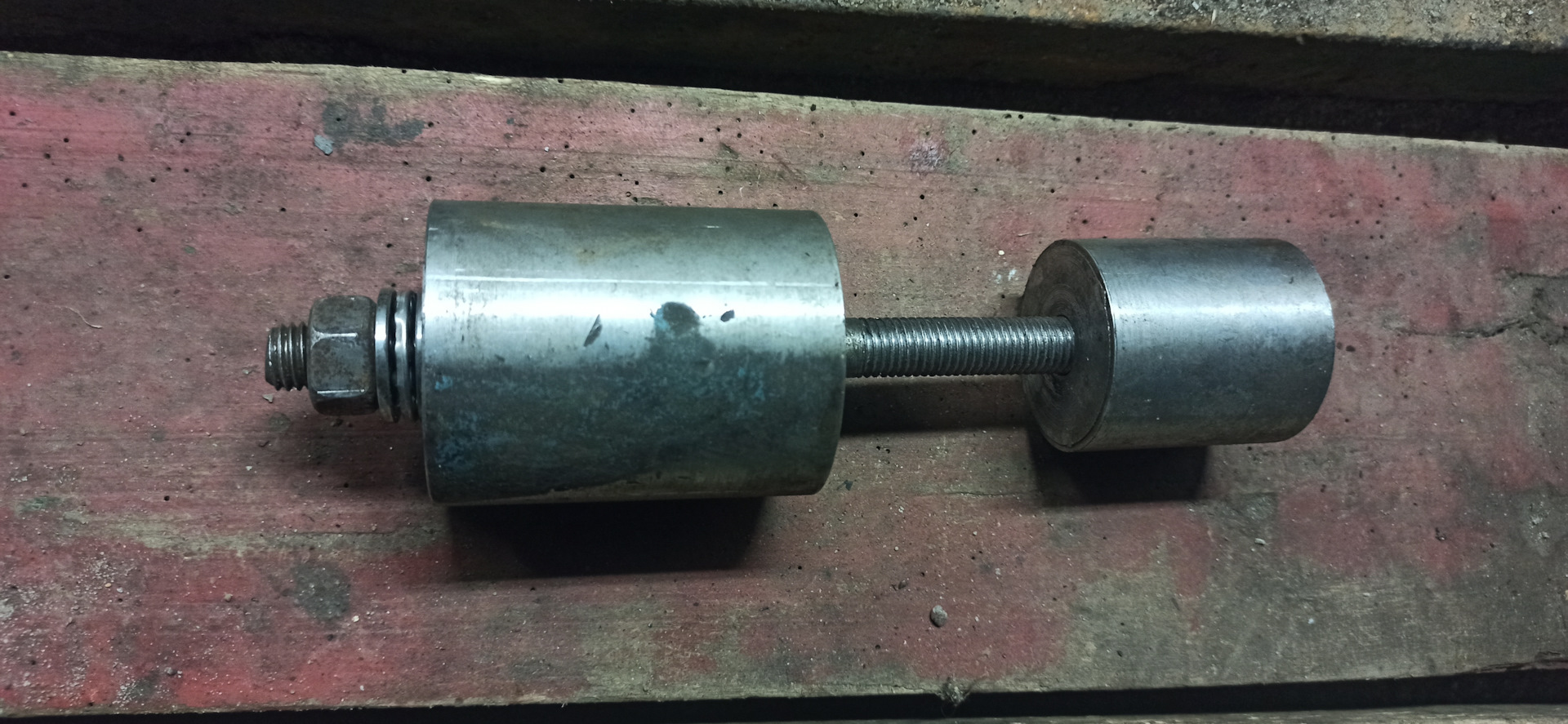

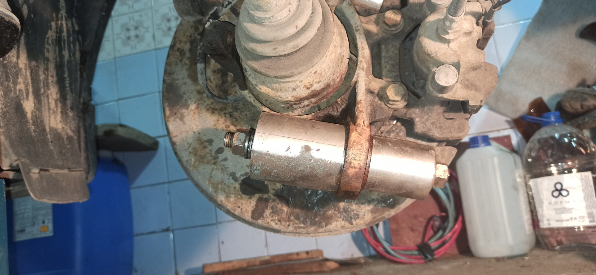

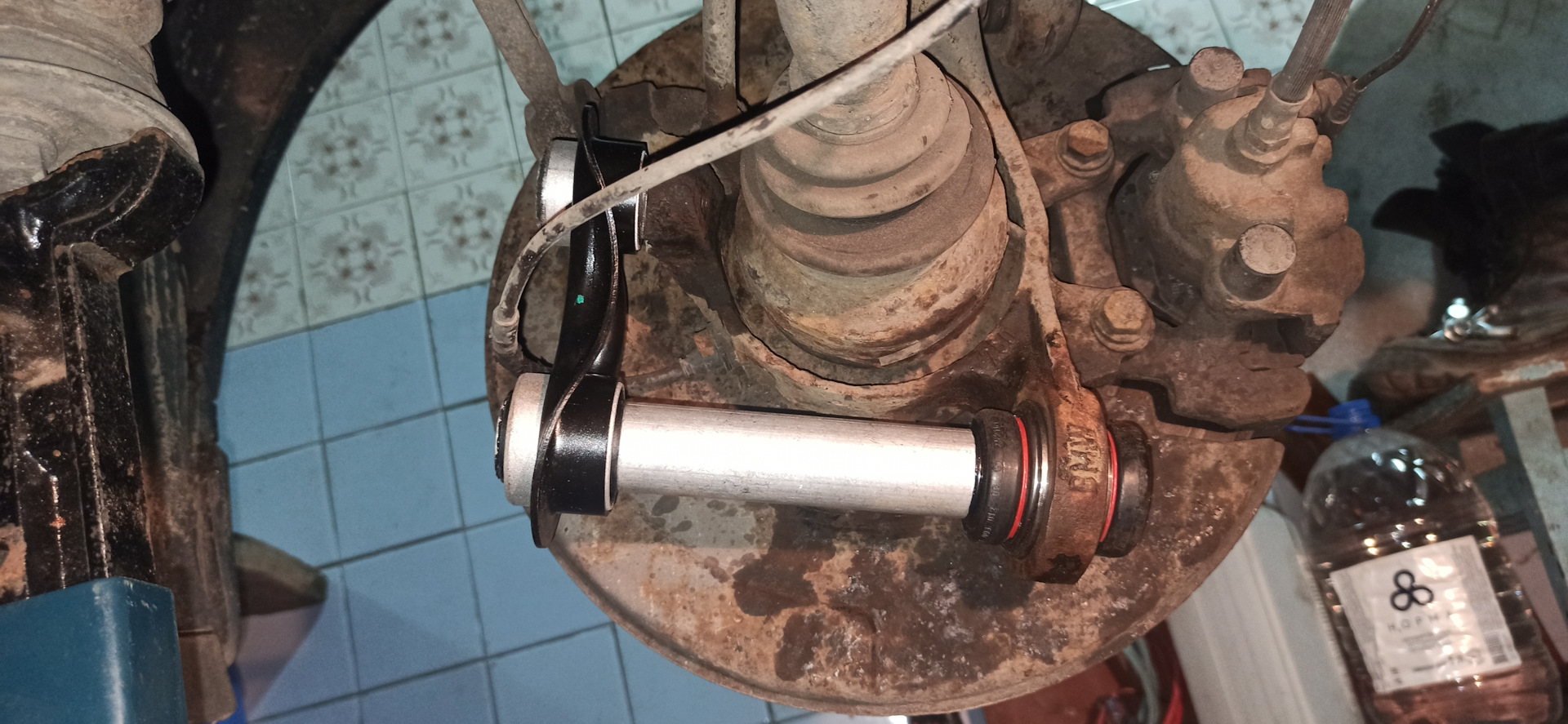

Теперь нужен съемник. Нашел чертежи тут же, на www.drive2.ru/drive2
Из данного чертежа можно обойтись двумя стаканами и болтом с гайкой.
Дополнительно купил упорный подшипник для конструкции чтобы не рвало металл. Конечно нужен болт каленый, но я попробовал с сырым болтом тянуть и, как я был рад, оно пошло достаточно легко.

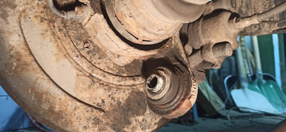

Вот так я решил сорвать сначала один сайлент, а потом другой. Второй выходить начал очень легко. Даже подумал о проблеме Х, где плавающий сайлент при выпресовке может потянуть с собой часть посадочного отверстия-и тогда его просто не будет куда запресовывать.
!Не забыть про стопорное кольцо на плавающем! не забыть снять его до начала работ по выпресовке! и естественно не забыть поставить новое на новую деталь.
Посадочное отверстие почистить без фанатизма, смазывать не стал, зашло отлично без смазки, насухую.

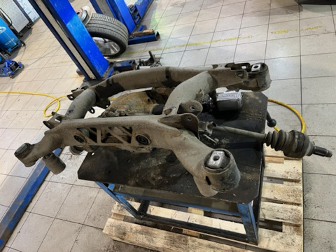

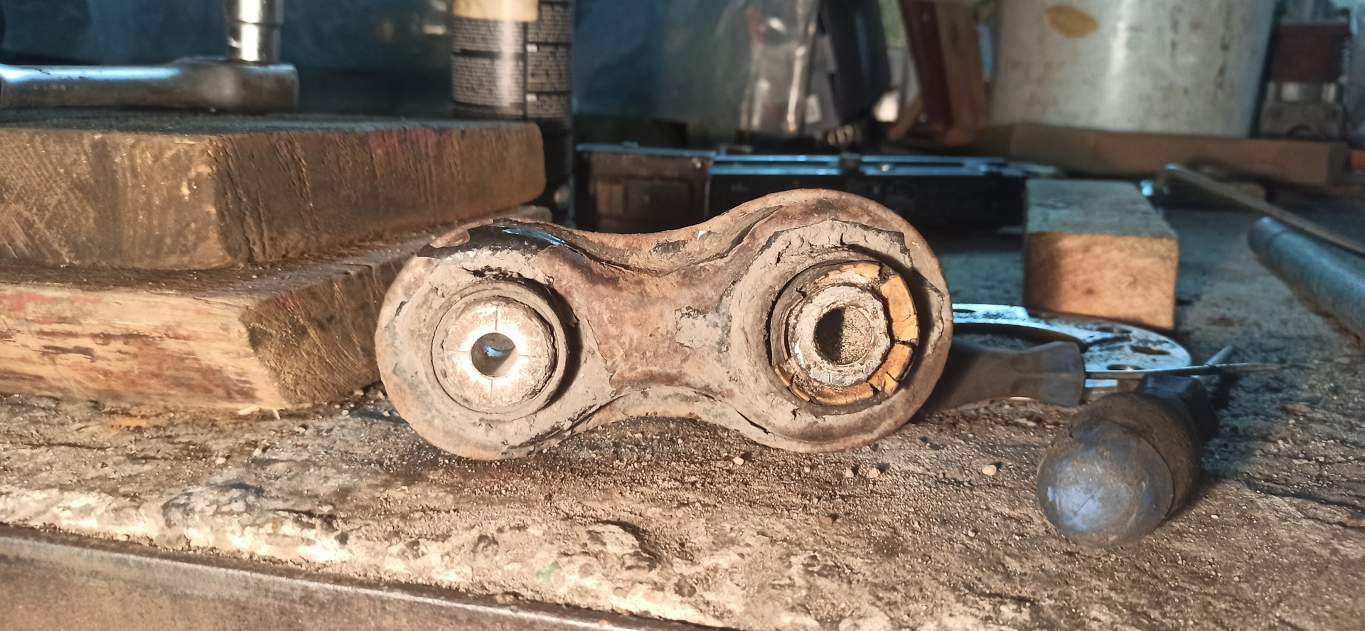

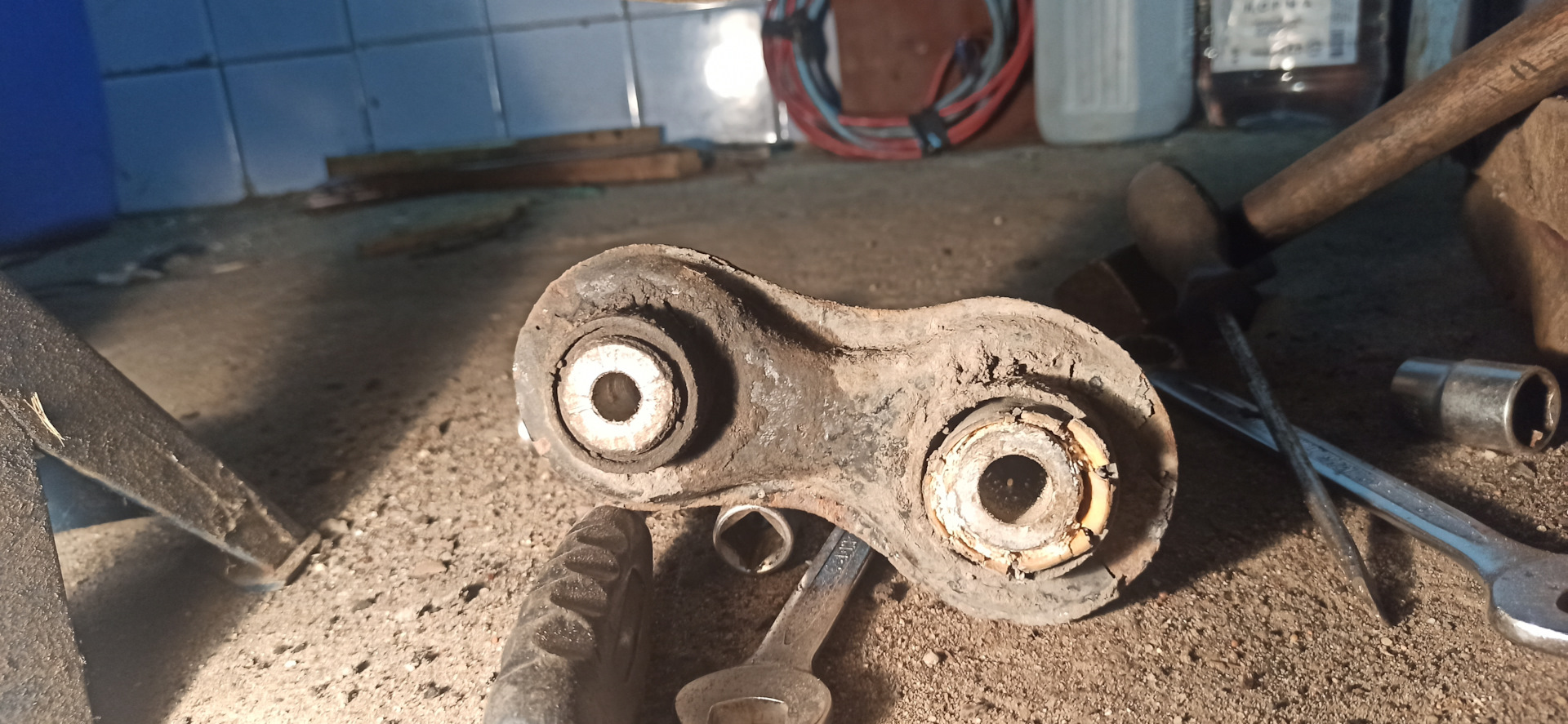

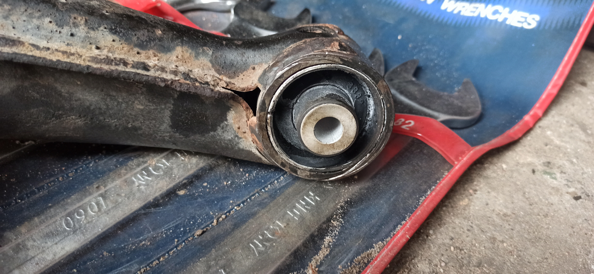

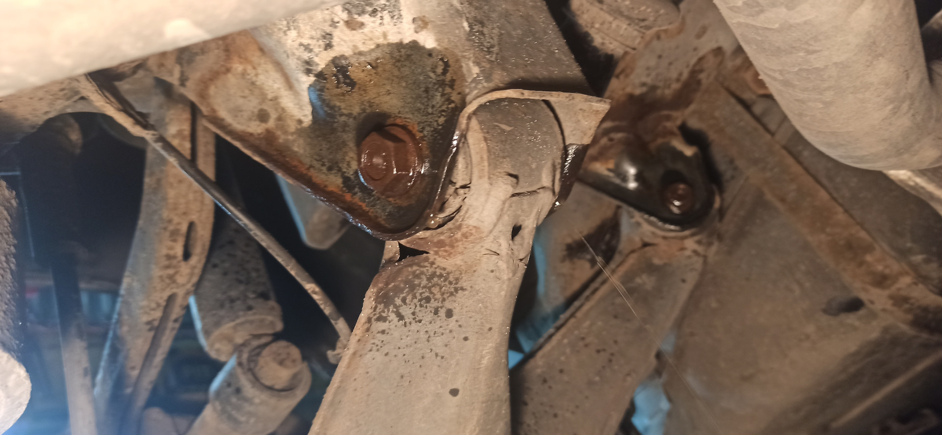

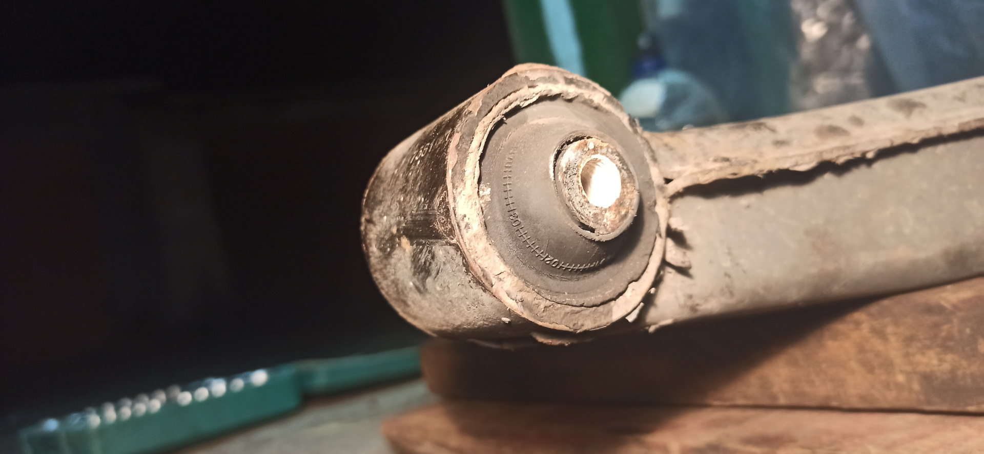

А в это время Н рычаги ждали своего внимания. Отдал на перепрессовку на сервис.
10BYN за один с/б в ценах осени 2022года.

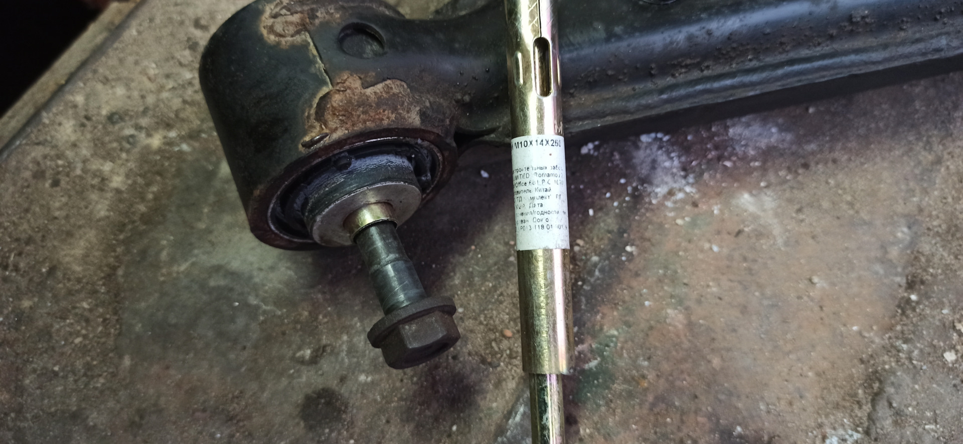

Специфика с/б Н рычагов в том что сайленты туда ставить надо от Х е53, т.к. якобы эти рычаги для е38 идут неразборные полностьюзаменяемые.
Для полноты картины необходимо обозначить что просто поставить рычаги с новыми с/б не получится, необходимо искусственно заузить отверстие в с/б под родной болт, которые имеют диаметр на ступень меньше чем существующее отверстие. Это делается отлично с помощью анкерных дюбелей со строительного магазина-d14 и d12.

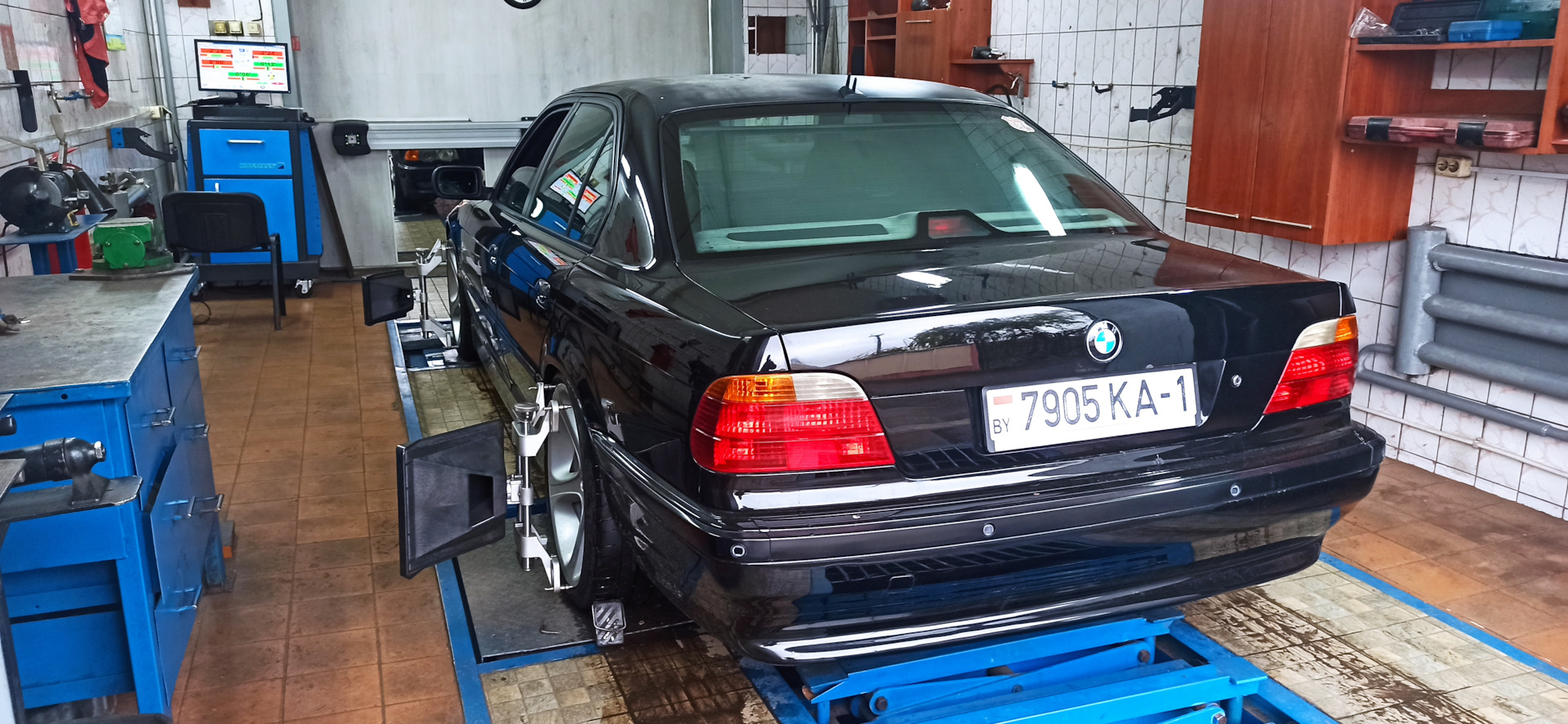

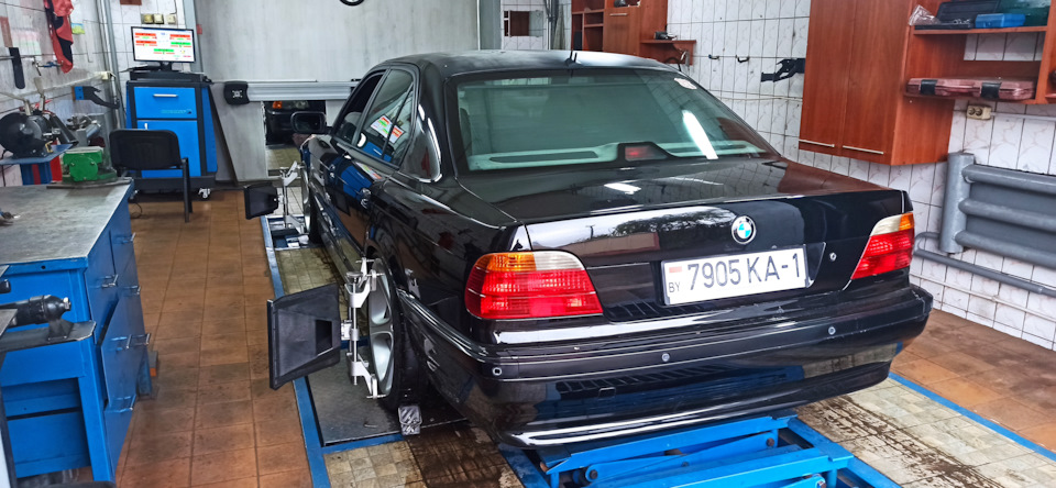

После всех работ следует регулировка углов установки колес.

Приветствую. Хотелось бы узнать как ходят сайленты на обоймах анкерных дюбелей?
Никаких нареканий. Они же нагрузки никакой не несут, только как направляющие

Приветствую. А что за место где делали развал?
Автомастер на мошенского

Тоже анкера брал, загонял прессом, просто так не заходили, прям плотно получилось, а плавающий меняется обычной тазовской приспособой для замены сайлентов, надеюсь лемф отходит теперь долго
анкера которые я купил оказались идеальны в плане габаритов. 14 загонял молоточком а 12 зашел со свистом
да и втулка в с/б аллюминивая мягкая, большого усилия не требуется
