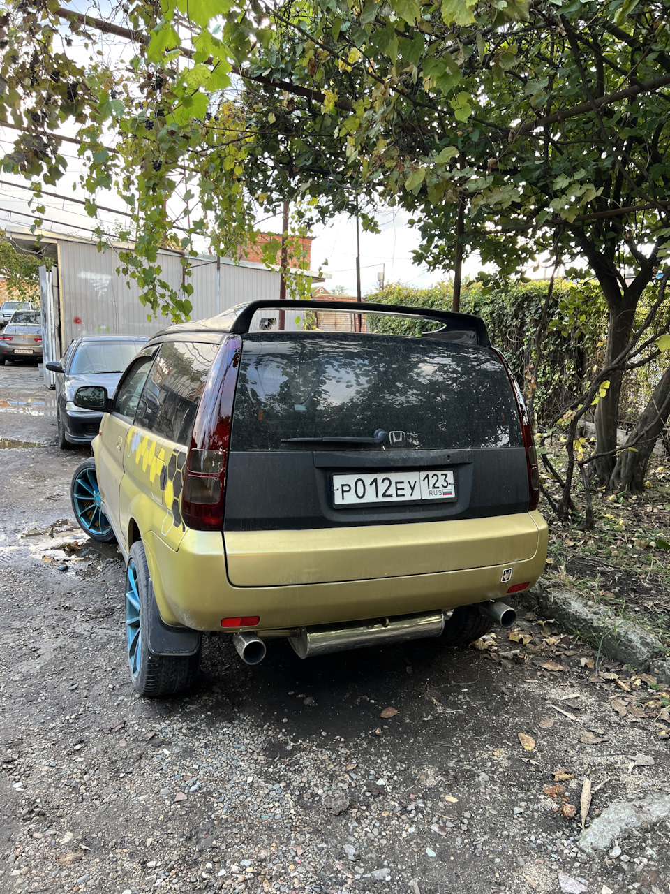

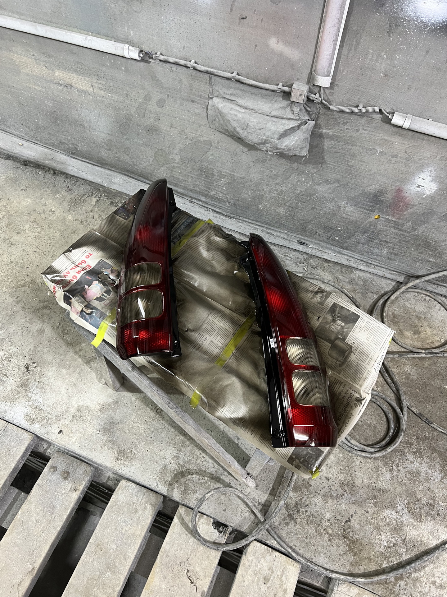

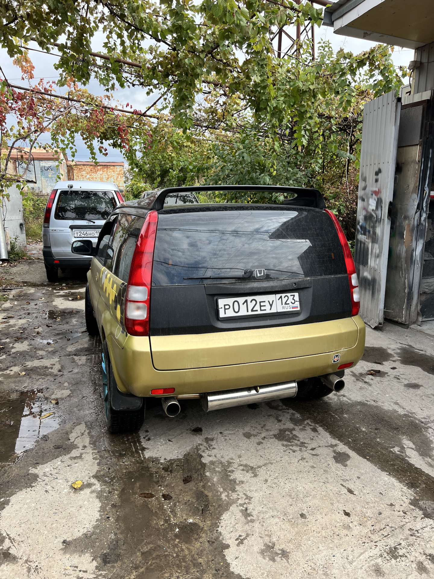

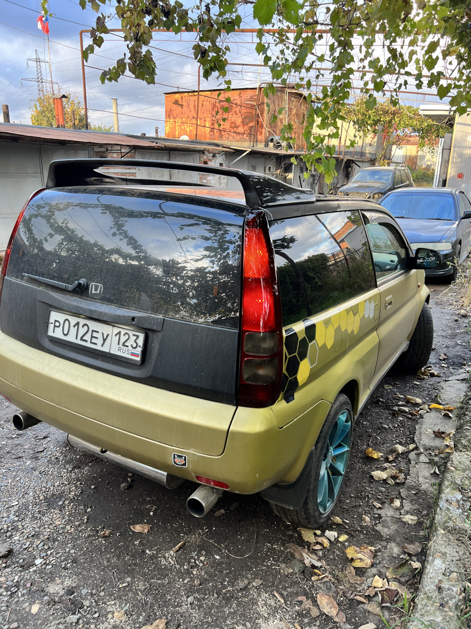

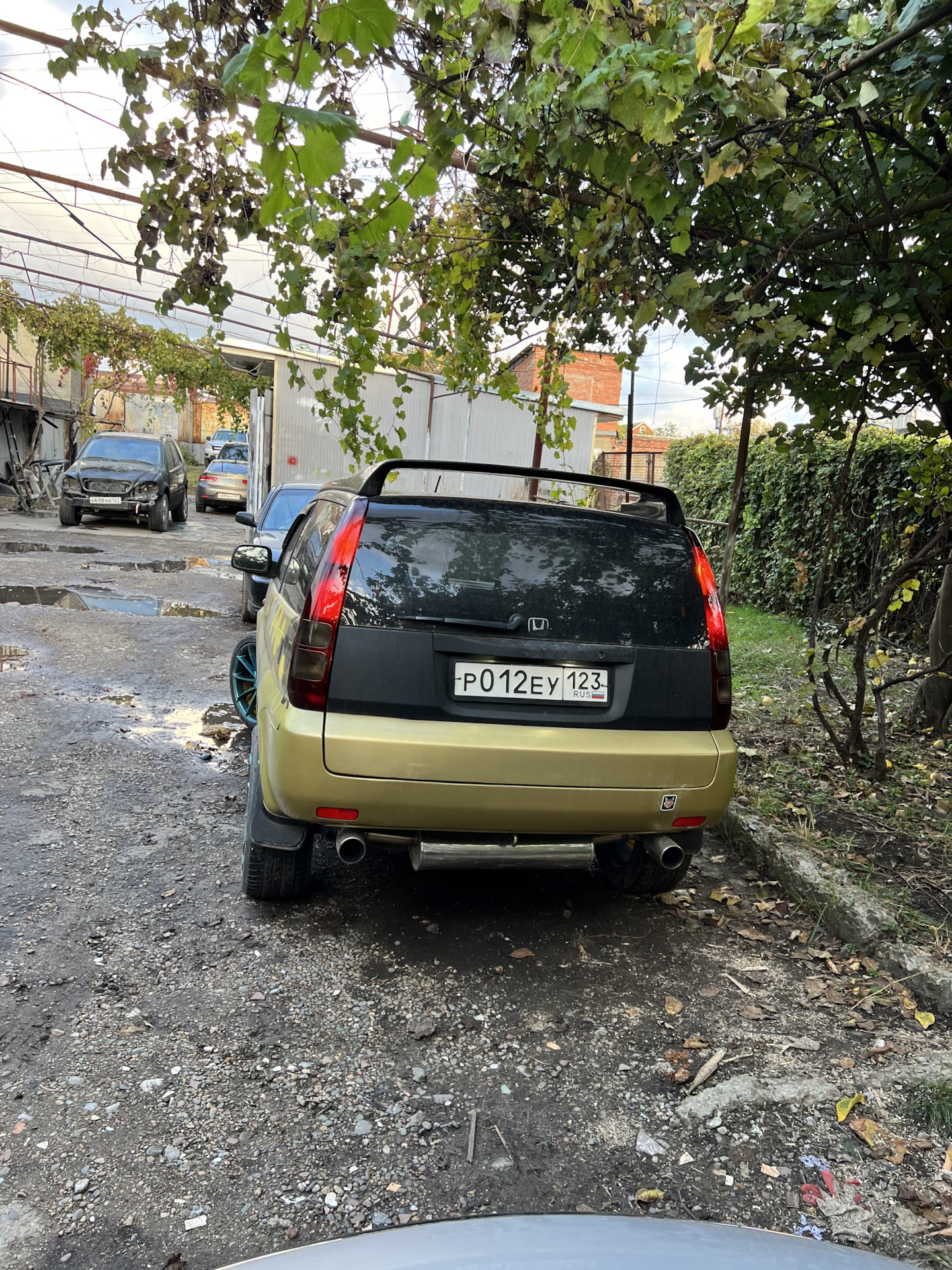

Приехал знакомый попросил затонировать задние фонари. Ну решил под шумок и себе затонировать. Получились немного темноваты, по позже буду их полировать, сделаю чуть светлее.
Привет! Я баллонами не пользуюсь. Лак PPJ, в него немного черной краски (без ксерала), разбавителя процентов 10. Вышкурил фары 800- наждачкой. Три слоя лака. Вуаля )

красиво получилось, а чем тонировал? Из баллончика или краскопультом? Что за лак? Какой образив использовал?
800 шкура не жёстко?)
Не, под лак самое то! Меньше риска будет, через год лак откалупываться будет слоями. Проверено 💪🏻
