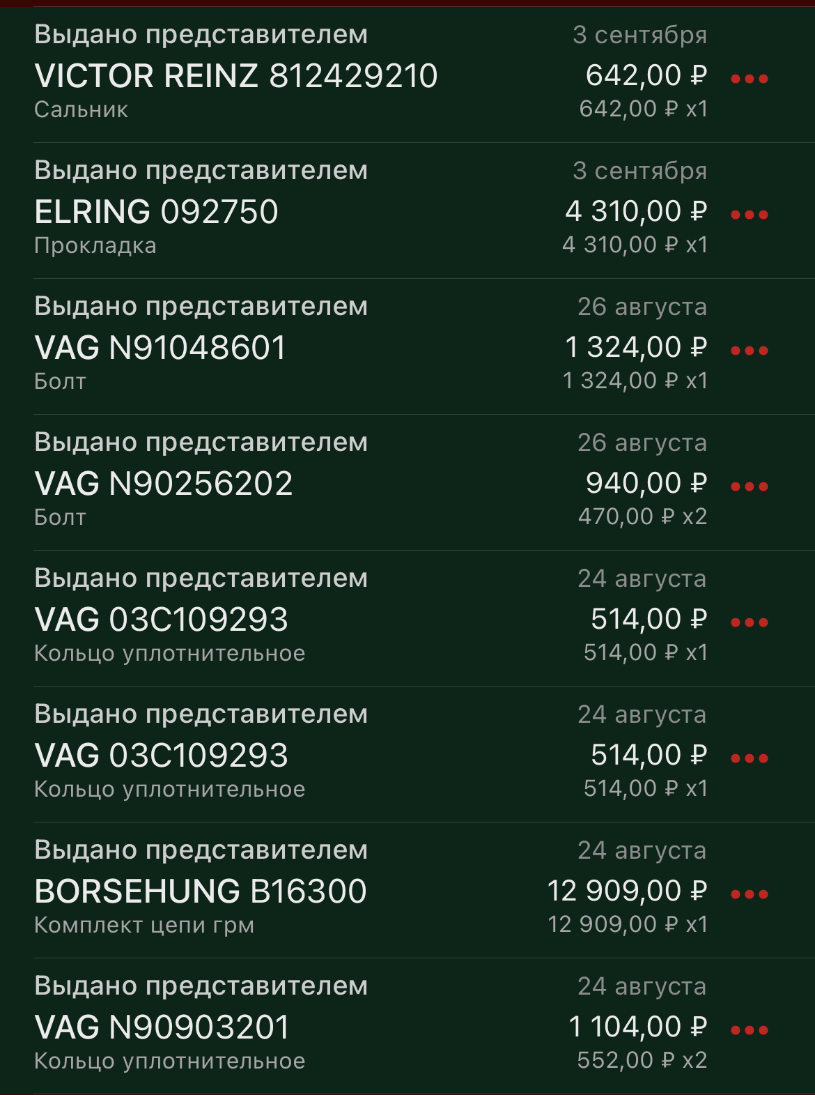

С утра на холодную был жестокий стук, так же на прогретом двигатели при обгоне, слышен был металлический звук, сразу понял, что дело в цепи! После замены цепи все звуки прошли, ездить стало приятно!
Цена в сервисе за работу от 15 до 20 тыс. Рублей.
У частников от 5 000! Запчасти на фото

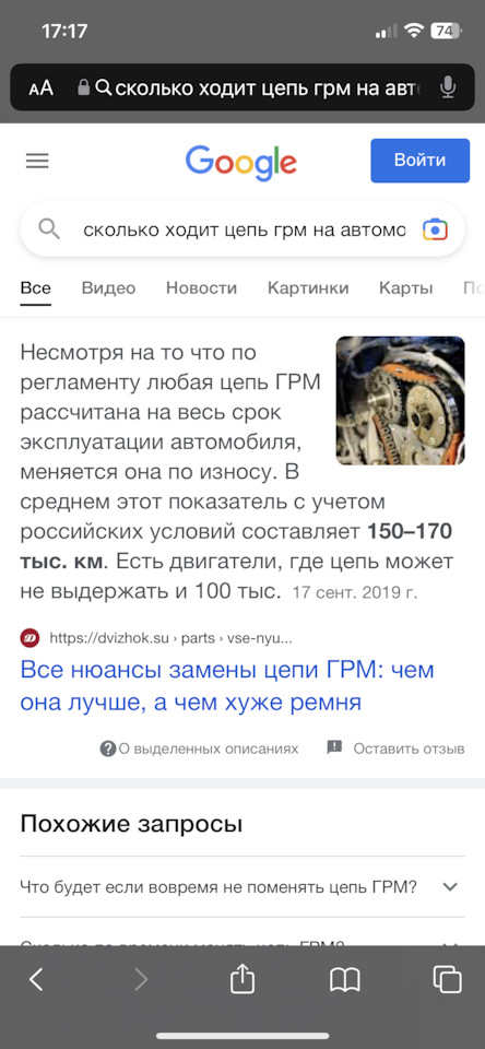

А какой пробег был на момент замены цепи? У меня тоже cfna, 2014 год. В данный момент 156 тысяч пробег.
По цене нормально получилось. С учетом нынешних цен. Мне уже в прошлом году 50 тысяч зарядили за замену вместе с запчастями)
180 тыс пробег
Рановато она вышла из строя🤔
Это понятно. Просто многие только после 200 тысячи меняют и то говорят, что можно было еще ездить
У меня мастер сказал, что было на максимум растянуто, еще чуть чуть и перескочила бы
Хм. А в какой темпе больше ездите? Быстро как Шумахер или медленно как пенсионер?)
В основном трасса до 120 км/ч, средний темп

Товарищ новый поло брал в 2014 году, тоже CFNA, пробег 290, цепь не менял еще)
Её услышите когда надо будет менять)
Хорошо. Надеюсь еще не скоро услышу)
У меня 149 пробег, пока не слышу)
Khilch
интересно как можно услышать? ) прям есть характерный звук? )
Характерный шелест я бы так сказал)
Сильны грохот при запуске с утра на холодную, в течении около 2-5сек
