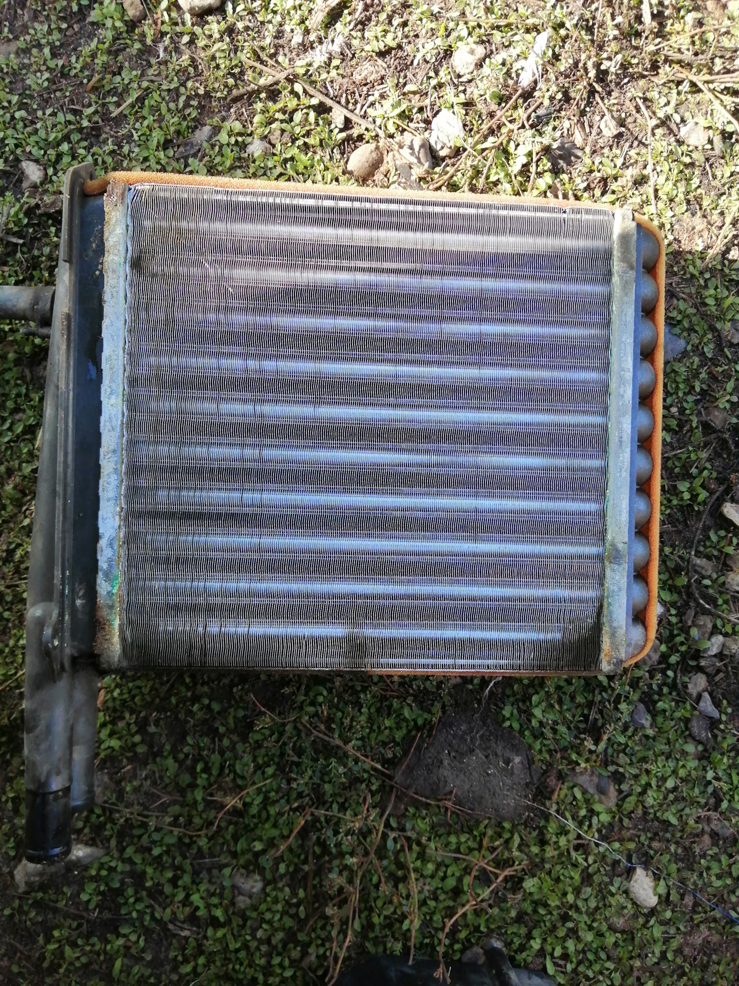

Всех приветствую 👋 Подтекать радиатор печки начал ещё давно, всё не доходили руки его заменить, и тут одним прекрасным днём он совсем решил уйти на покой, тосол ручьём потёк, так что аж пришлось заглушить радиатор печки совсем, вообщем снял длинный патрубок с печки и воткнул его вместо короткого в трубку за двигателем.
Проездил я так месяца 2, в принципе с заглушеной печкой ездить можно, по трассе температура выросла на 2-3 градуса но вот в городе на светофорах или в пробках температура растёт прям но глазах, так что забитый радиатор печки вполне может быть проблемой с перегревом.
И так наступают холода и хочешь не хочешь радиатор менять надо.
Поехал в магазин, с выбором скудновато от слова совсем, на приору без кондея был только Luzar.
Начитавшись статей здесь на драйве по замене что многие пишут что это сложно, по времени долго, кто то снимает педаль тормоза и вакумник отводит в сторону.
Вообщем на самом деле всё гораздо проще, а не как многие расписывают.
И так начнём по порядку.
Так как у меня стоит распорка пришлось снять её, далее снимаем защитный экран который закрывает корпус отопителя, снимаем правую часть жабо, снимаем крышку с салоного фильтра, отсоеденяем два провода с вентилятора печки, откручиваем часть отопителя с вентилятором и вынимаем его.
Далее откручиваем всё что держит вторую часть отопителя и сдвигаем его немного в лево, пролазием рукой в пространство между отопителем и вакумником и отсоединяем две фишки с проводами от моторедуктора заслонки. Там одна фишка с фиксатором так что тянуть её не надо (как я это делал 😁)
И далее вынимаем вторую часть отопителя.
Вообщем что я хочу сказать, всё снимается, меняется, собирается достаточно просто и быстро.
Занимался я этой работой впервые, вместо отвёртки всё откручивал шуруповертом, дворники и левую часть жабо снимать не надо всё там доступно, для удобства ещё понадобятся головки на 10 и 8.
Вообщем откручиваем всё что видим меняем радиатор и собираем обратно.

А с завода какой стоял? Кстати, Лузар взял зря. У меня на жиге — два года и потек
Заводской без маркировки, может под паролоном какая наклейка есть не смотрел, дааз скорее всего

Зачем ты взял это лузеровское дерьмо? У него кпд в лучшем случае 60% макарон внутри нет от слова совсем, да еще иногда перегородка частично перепускает.
Что было то и взял, заказывать ждать время нету
Зимой печка сильно тебя разочарует.
Ну дует горячим сейчас не плохо, так же как и было в принципе, лишь бы не потекла

Поменял лопнувший лузар на оригинальный в упаковке lada, разница ощутима 🔥
Я так же в свое время встрял с лузаром, поставил его и печка перестала греть. Промучился пол зимы выкинул его нахрен, воткнул дааз и офигел от такой жары. У лузар теплоотдающие пластины в полтора раза реже.
