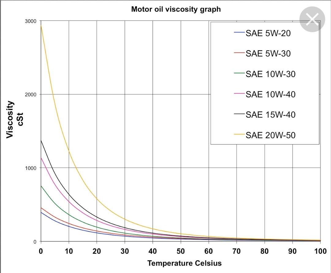

Посмотрите как меняется вязкость разных масел в диапазоне температур. В масштабах "холодного пуска" у вас на горячую все масла одинаковые. А теперь представьте лютую зиму, вы просто едете на работу, стоите в пробке, и вы не таксист. Масло не успевает прогреваться, поэтому чем меньше вязкость тем лучше для мотора.
А вот летом разницы никакой нет, прогретый мотор и летом и зимой внутри имеет одинаковую температуру за счет системы охлаждения.
Я открою секрет, я нефтяник. Ну не тот что на севере трубы греет в -35, а наукой занимаюсь. Изучаю поведение нефтей в пласте под землей. Нефть вязкостью 8-12 сПз ( вязкости от 0w20 до 5w40 на горячую) не дают такой уж большой разницы по проникающей способности в порах внутри пласта, а поры там в тысячи раз меньше чем отверстия в двигателе. А вот вязкость 200 сПз и выше уже становится существенной проблемой.
Ну я к тому, что второе число в обозначении «5w40 или 0w20» означает вязкость масла при 100 градусах, верно?
Верно. А я вам про это и говорю, что цифры 8 и 12 сПз принципиально не сильно отличаются.
