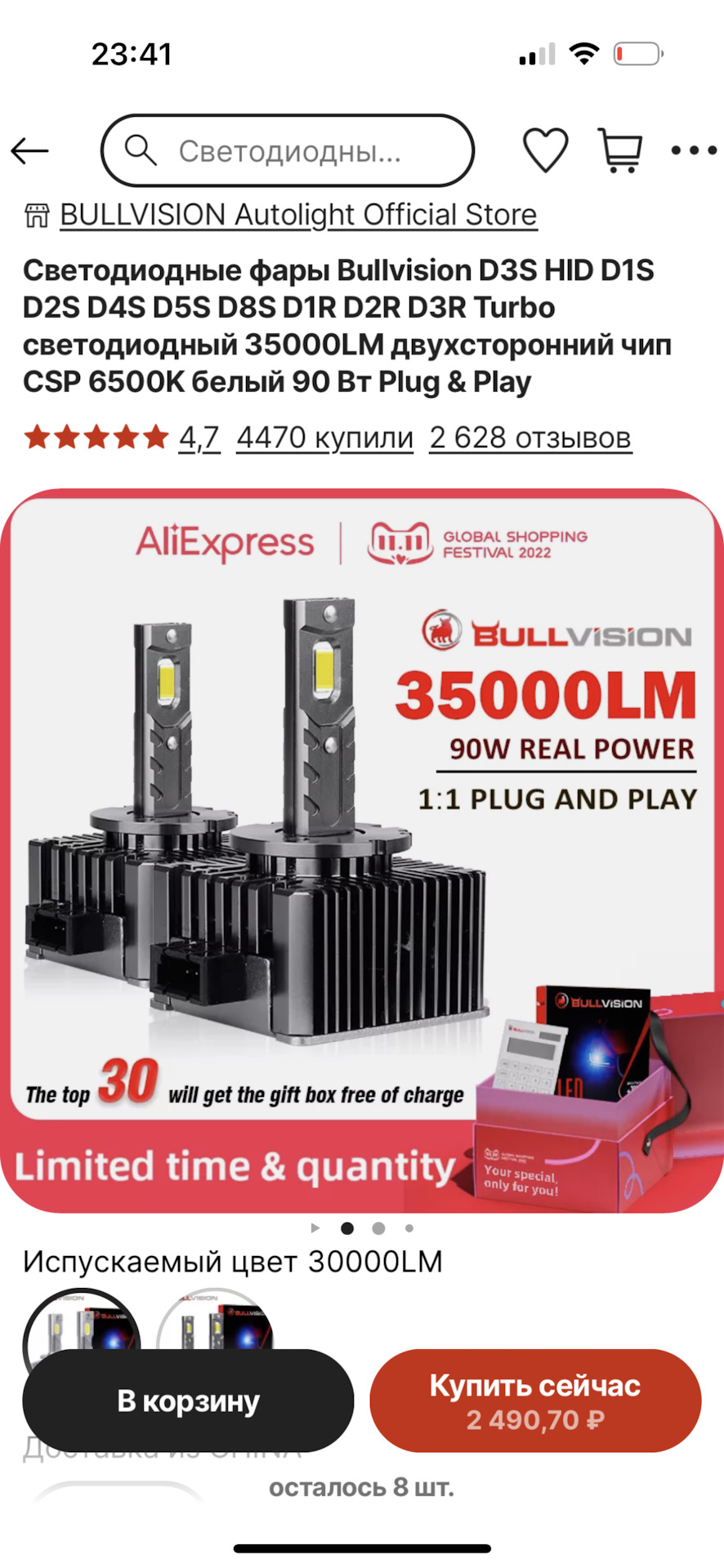

Привет. Себе неделю назад поставил такие Смотри, что есть на AliExpress! Светодиодные фары Bullvision D3S HID D1S D2S D4S D5S D8S D1R D2R D3R Turbo светодиодный 35000LM двухсторонний чип CSP 6500K белый 90 Вт Plug и Play за 2 490,70 руб. — уже со скидкой 25%
sl.aliexpress.ru/p?key=bG8gx2W, вместо ламп осрам. Свет просто отличный. Четкая СТГ, хорошая заполняемость светом, равномерно. Светит намного ярче ксенона. Советую. Бери и не парься.

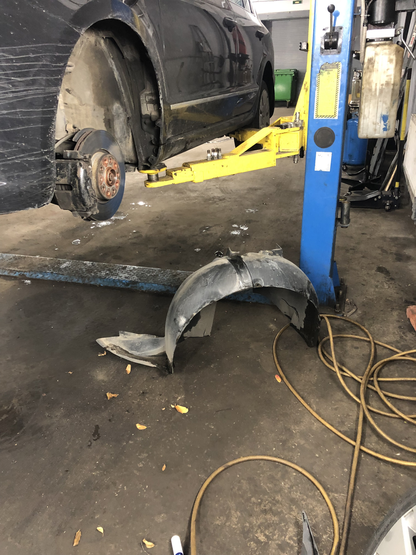

С установкой были какие нюансы? Бампер снимали?

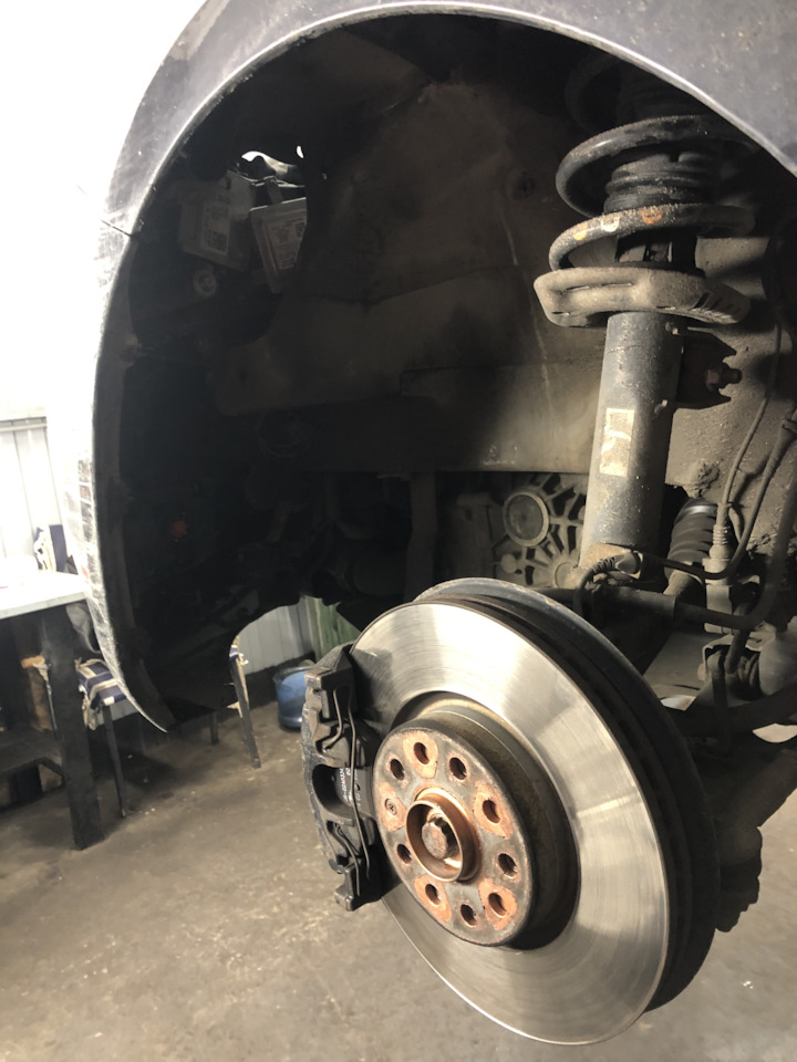

На доресте проблем не должно возникнуть, знакомый из под капота всё ставил. Мне пришлось через съем подкрылков, но я заодно глянул метки на натяжителе))

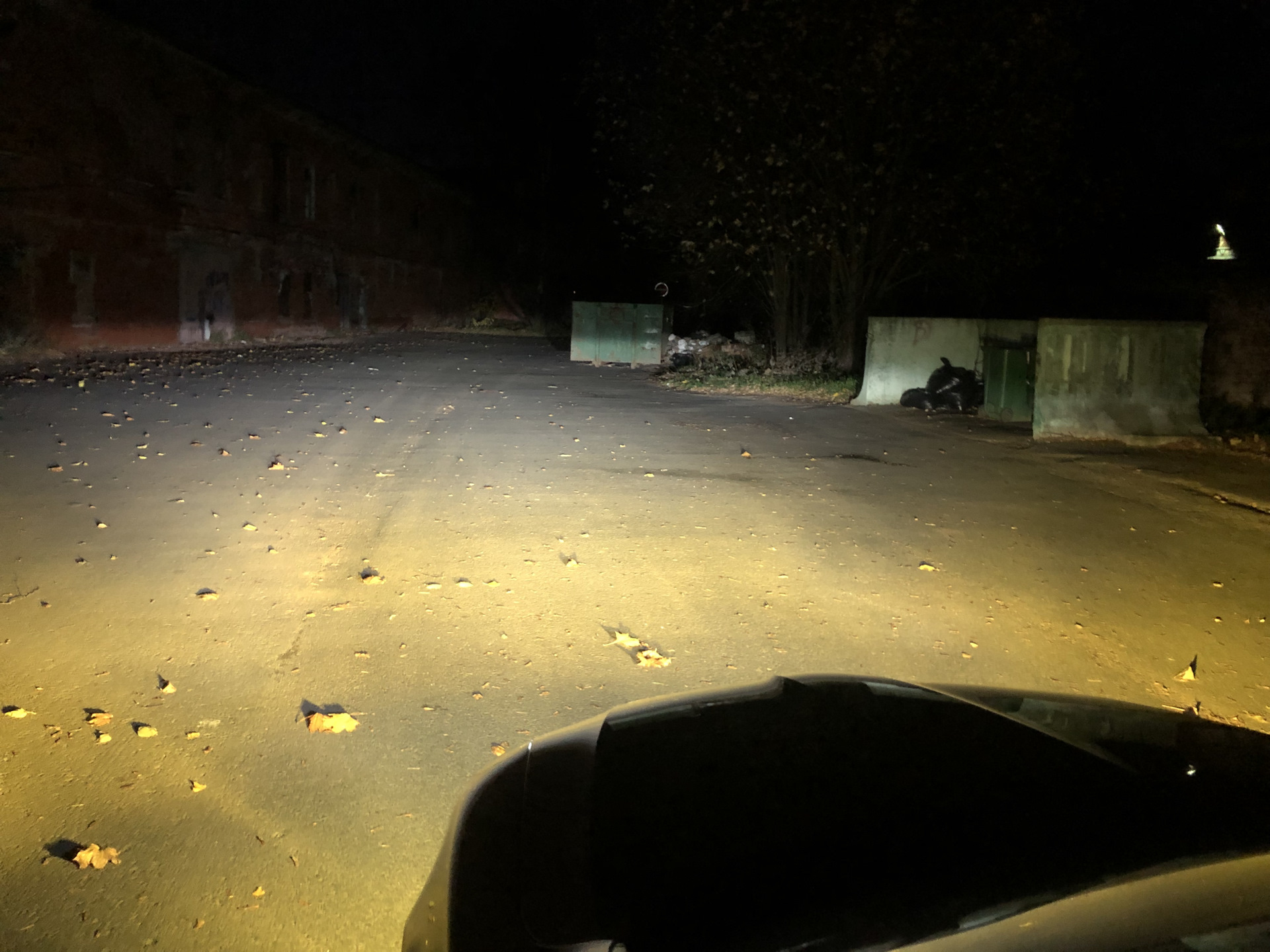

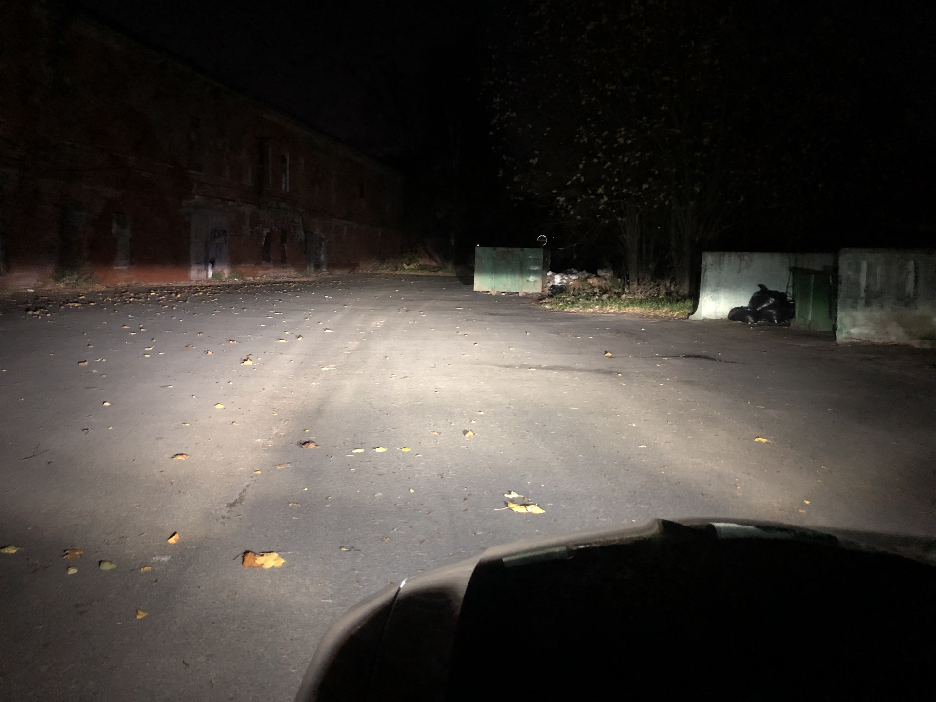

У меня рест как раз)) есть фото как светит ночью?
Еще не делал. Если не забуду, то завтра сделаю.

Ближний.

Ближний + птф

в тех лед лампах которые вам посоветовали внешний блок питания и нужно будет его как то пристраивать в фаре. лучше взять со встроенным блоком и фишкой на самой лампе D1S. (внешний блок будет болтаться в фаре или может помешать механизму AFS)
