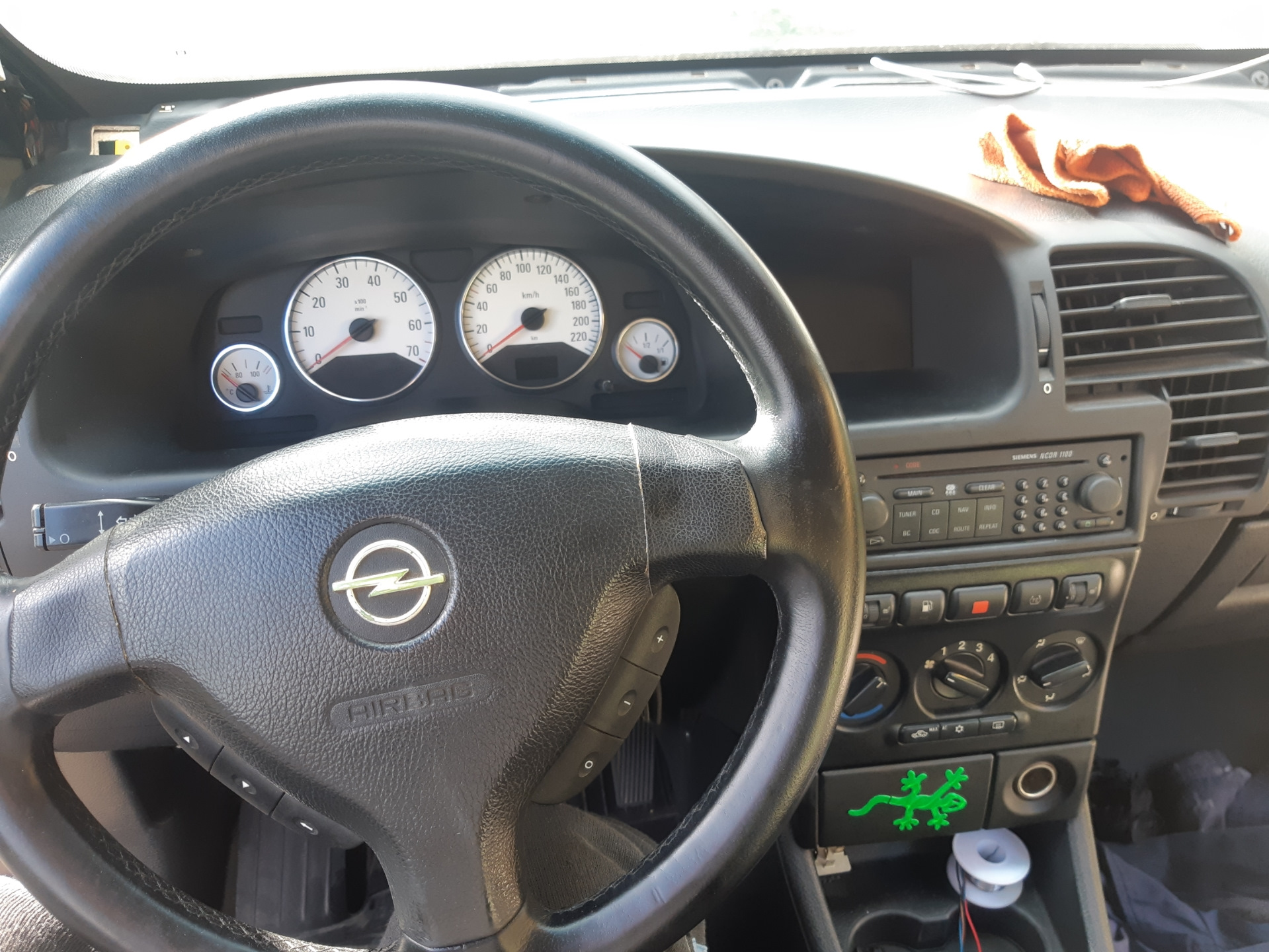

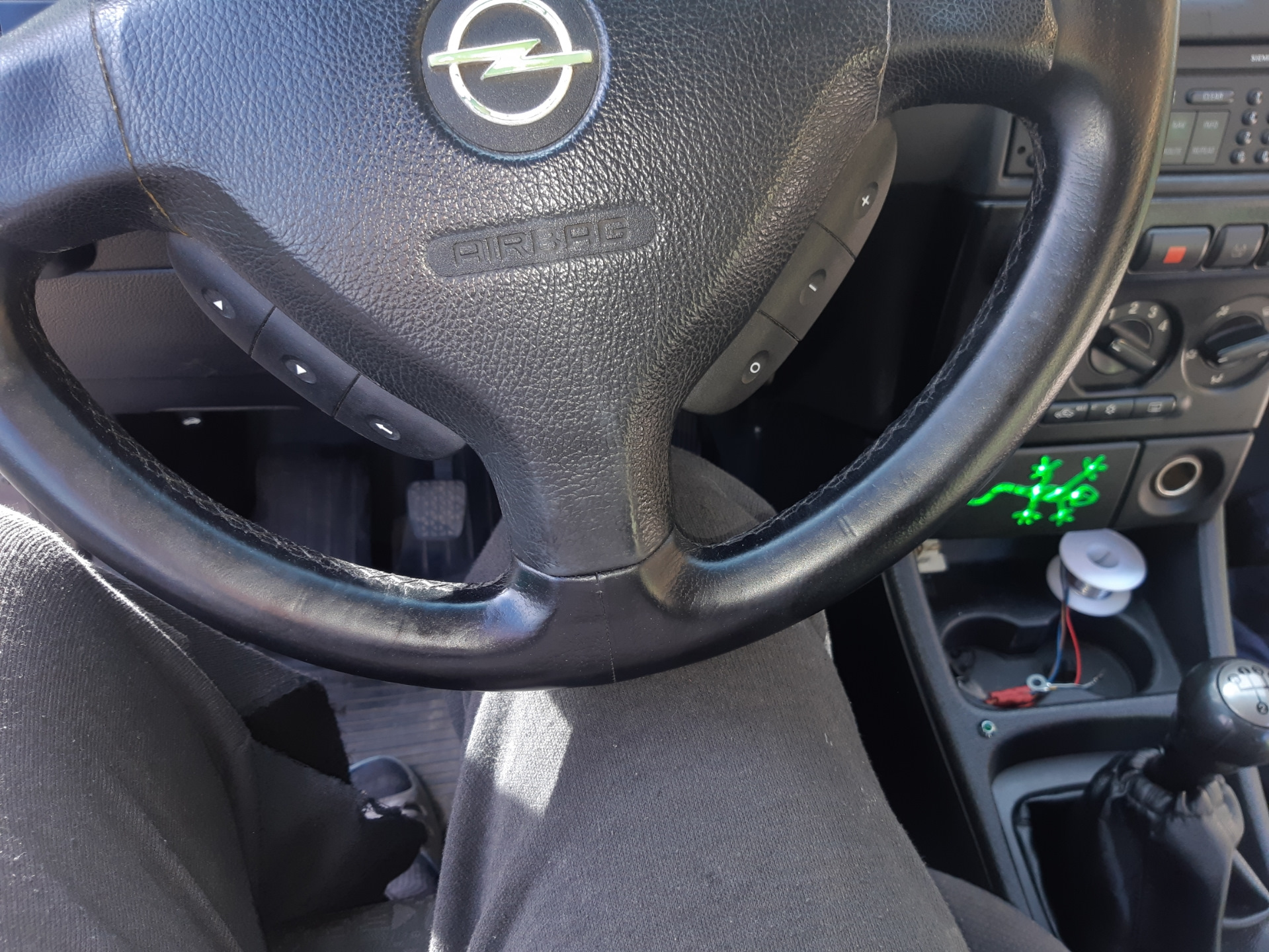

Всем привет. Наткнулся в автомагазине на краску для кожи и решил попробовать обновить руль.
Снимаем подушку, снимаем руль, отмываем от грязи, проходим Р600, обезжириваем спиртом, задуваем краской с межслойной сушкой 10 минут. У меня в итоге ушел весь баллон. Краска Motip черная. Получилось неплохо. Красил в июне, пока не облазит.
Для тех кто будет снимать подушку безопасности и у кого нет опкома. Не включайте зажигание со снятой подушкой, потому что загорится ошибка и не потухнет.

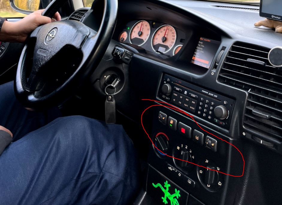

А где нашёл панельку под 5 кнопок если не секрет ? Видел такие только на Chevrolet Zafira и то только в видео)
Бампер бай, пересмотрел все возможные там объявления. Было две штуки таких. Покупал весной еще.
Повезло так повезло, пойду высматривать)
1870Lenin
Зачем 5 кнопок? По заволу ясно. А так зачем
Затем что я хочу сделать доп. функции красиво а не колхозить где-то сбоку свои выключатели, у кого-то для галочки а мне нужен функционал.
Какие дополн? Газ не сделаешь, там только что доп можно сделать, это подогрев и всё.
Свои доп.функции, хочу чтобы колёса на ходу отстреливались или номер крутился и тд не заводские. Всему своё время, соберусь с мысля и напишу в БЖ.
