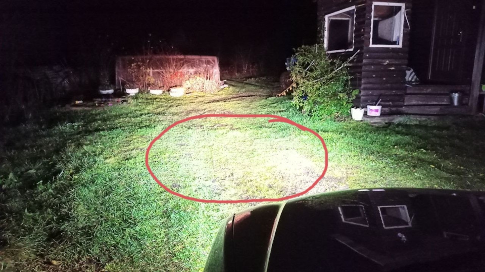

Тестировал на сыром асфальте, поскольку лучшей погоды в тот день не было.
Фото не сделал, но стало явно лучше былого ближнего.
На траве, как на фото, и на сухой поверхности свет порадовал еще больше.

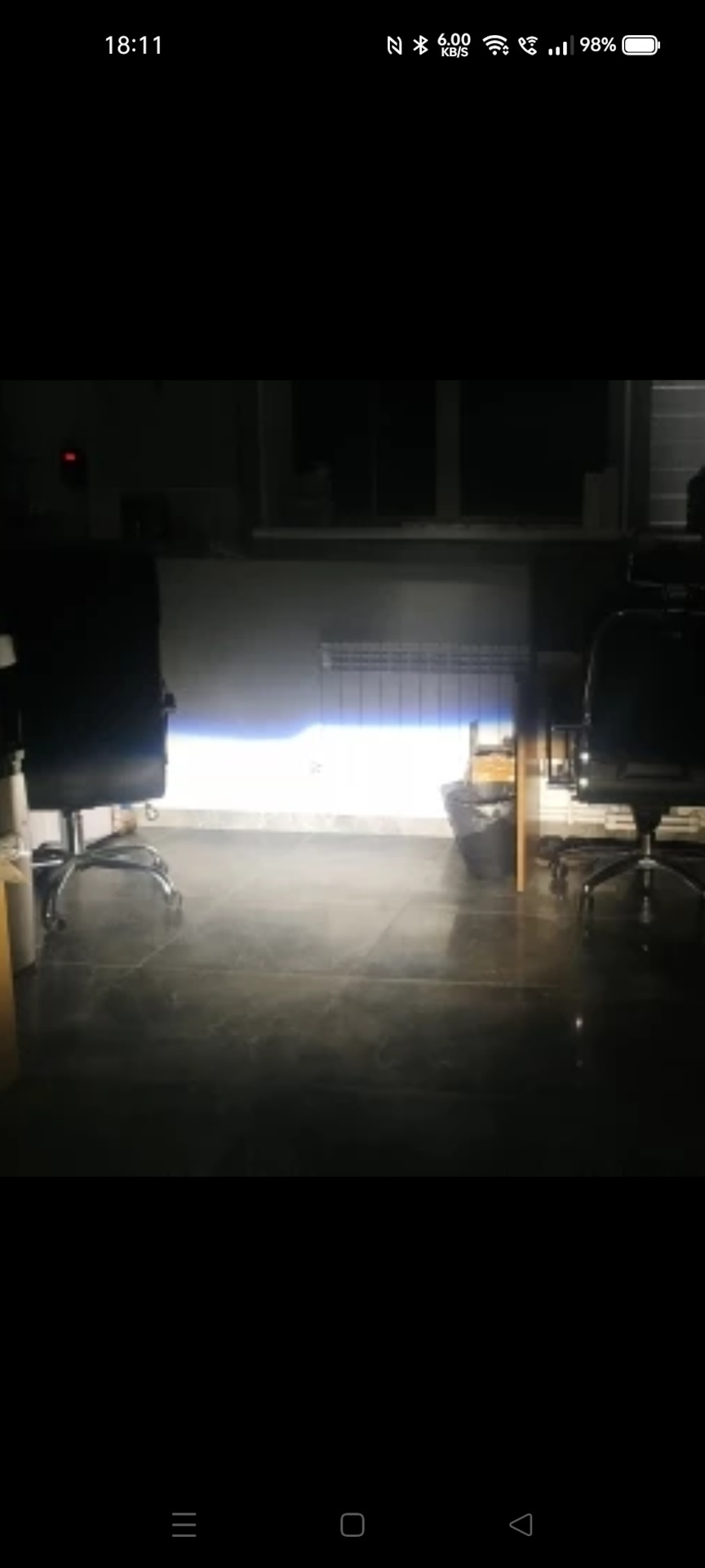

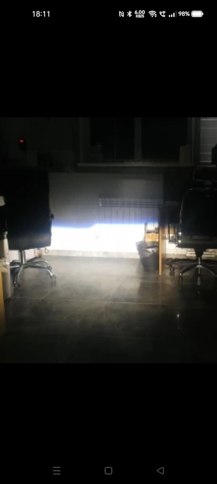

Нормальной ширины и СТГ не вижу(

Опечатался, Н7. В моем случае стало лучше. Стг есть
