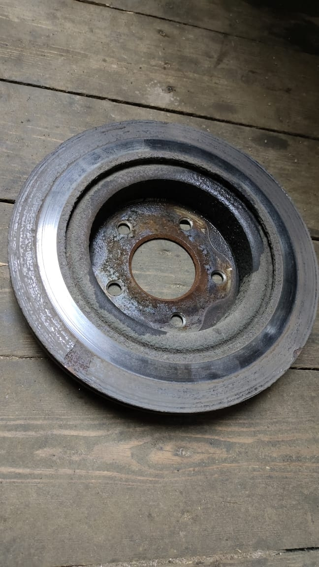

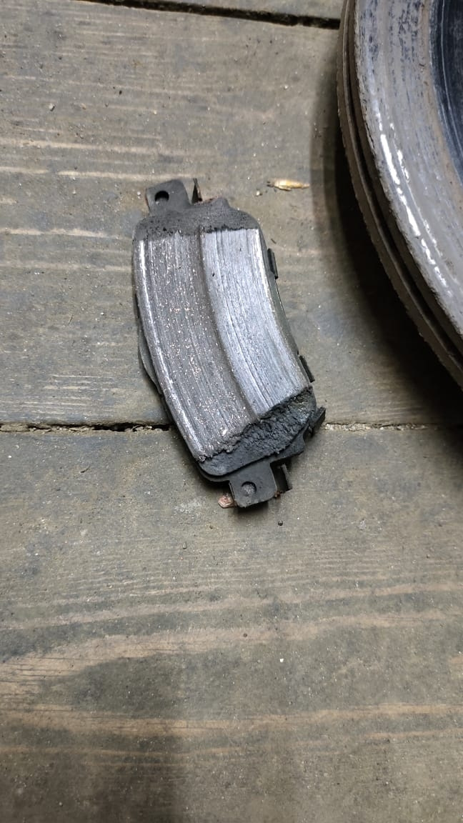

Сегодня приехал ко мне на обслуживание тормозной системы драйвовчанин Ga2rin.

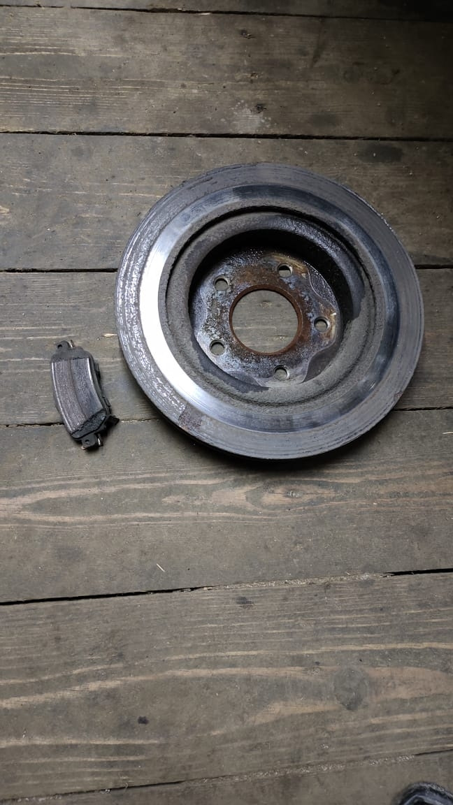

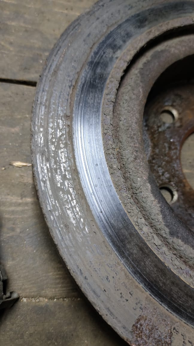

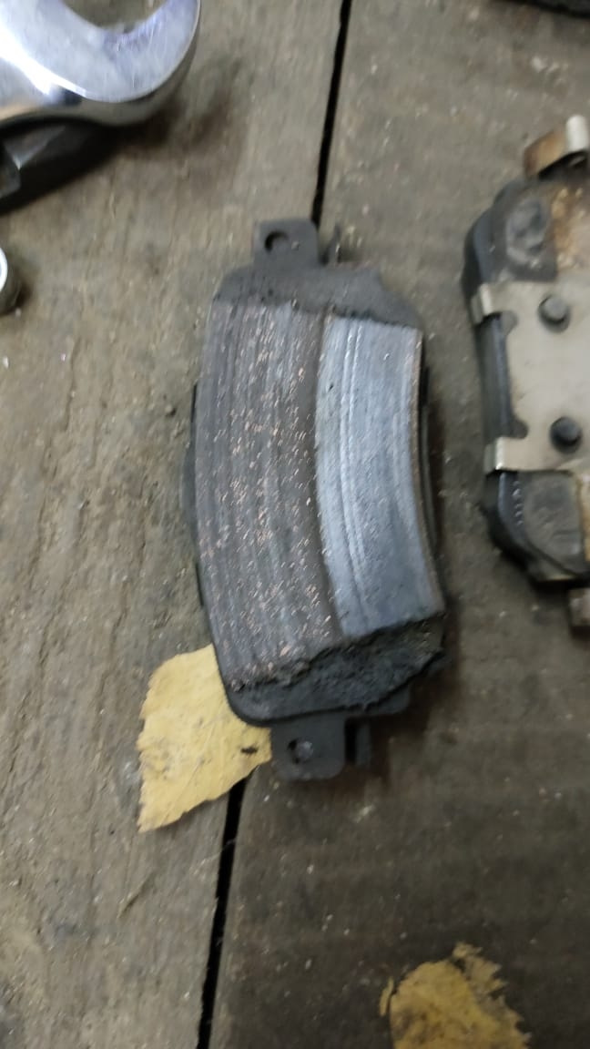

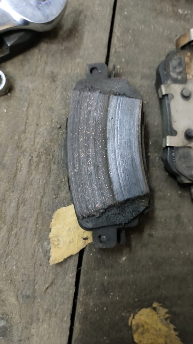

Пробег у машины в районе 50000. Задние колодки дилер менял, типа, пол года назад. Сняв задние колодки и диск, увидел такую картину.
Интересно, почему подобное могло произойти. Жду ваших мнений. Направляющие смазаны, суппорт зашёл руками.
Кстати, ради личного эксперимента хозяин автомобиля, купил передние диски и колодки metaco. Будем следить за их поведением.

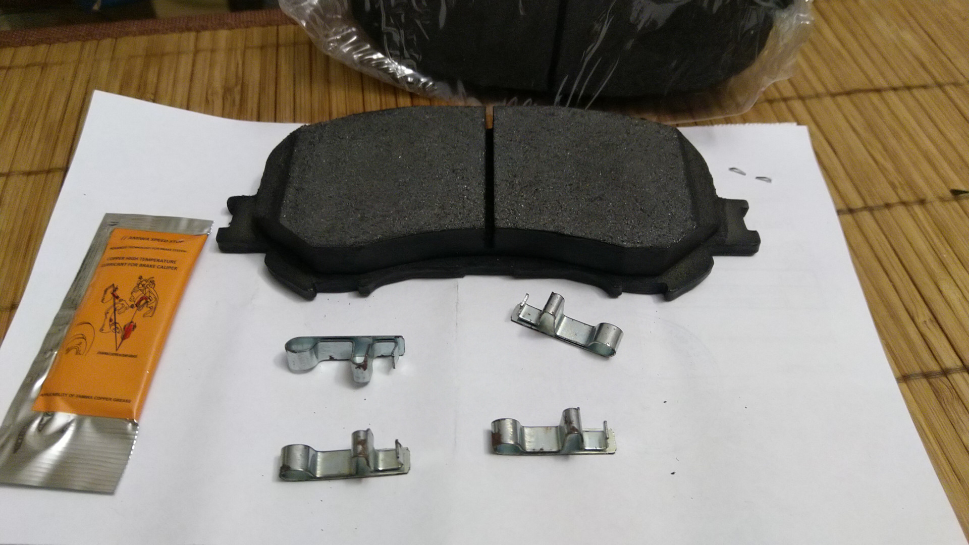

Взял такие, за недорого))))
Посмотрим что да как. Производитель, вроде как Голландия.
У них только фильтры хорошие.
Откуда информация?
Из личного опыта
Alex99mdv
Откуда информация?
Они не спецы по колодкам.

А нет ли недопрокачанности тормозухи ввиде пузырика в этом тормозном цилиндре?
Все было нормально. Менял тормозуху с полной прокачкой
Ответ на ребус будет?)
😂 ответ будет через время. Пока не понятно

Фигасе, как будто колодку повернуло одной стороной к диску!
Galfer
Я думаю была вина всему этому не тормозные колодки а некачественное литьё самого тормозного диска, а после и его обработка

Долгие простои и излишне мягкие тормозные колодки
Колодки оригинал. Да и мягкие колодки не съели бы так диск. Со второй стороны внутренняя часть диска вообще не работала, вся ржавая и без износа, но колодки сточены.🤷♂️
Оригинал как раз и очень мягкие, у самого прогрессировала аналогичная картина (авто минимум неделю часто стояло) после смены колодок на нелюбимый тобой нибк ситуация сошла на нет)) колодки не счищали коррозию с диска и диск постепенно зарастал
Здесь ситуация немного другая. Хозяин эксплуатилует машину каждый день. За три года 52000.
У меня за 3 года 85 тысяч)) но были моменты когда долго стояла на открытом воздухе

Я не говорю, что они плохо тормозят. У них всего лишь отклеивается накладка от металла и разносит всё: диск, пыльники, направляющие. А в остальном хорошие колодки китайского происхождения.😀
Я проверял, нет такого. Ставь колодки зиммерман (советую на зад коэффициент трения GG), о их дисках у меня тоже крайне негативные воспоминания, когда их практически новые повело, с того момента я с этой фирмой завязал. Хотя, как и у тебя с нибк, видимо нарвался на бракованную партию.
