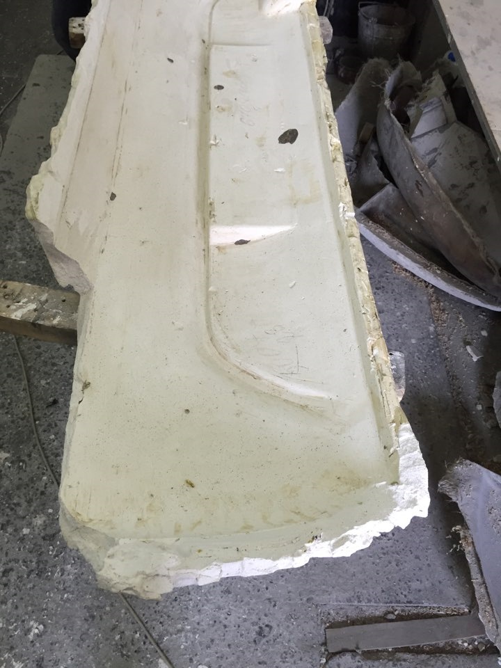

Медленно но верно изготовление заднего бампера завершается ! Что было сделано: 1. Изготовлена форма заднего бампера 2. С него снята одноразовая матрица из гипса 3. Работы по плотному прилеганию стеклоткани и эпокситовой смолы. Что осталось : 1. Финишная подгонка бампера на посадочные места. В итоге бампер по весу не сильно отличается от стока ! Спасибо талантливым людям из автосервиса Брабус !
