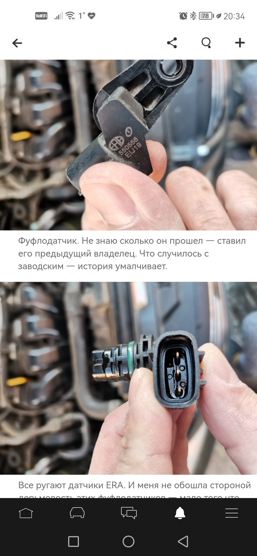

Опишу суть проблемы:
Самое простое решение по ошибкам p0340 и p0365 это замена неисправных датчиков положения распредвала 39350-25010
Ошибка P0340 датчик выпуска, P0365 — датчик выпуска. Загорание чекэнджина по причине неисправности датчика/ов распредвала сопровождается долгим запуском двигателя, схватывает с 3-5 секунды прокрутки стартером. Судя по статьям на Д2 — такая ошибка может выскакивать и в более серьёзных случаях — например перескок цепи 😬 мне повезло — отделался просто заменой датчика.
А теперь немного подробностей:
Проблемы с датчиками положения распредвала начались с ошибки p0365 (camshaft position sensor "B" circuit) о чем я писал ранее. В тот раз, я снял оба датчика и обнаружил, что стоят не оригинальные датчики ERA. Датчики эти пропускали масло в разъём, соответственно контакты внутри датчика купались в масле. Тогда я их отмыл и поставил обратно — ошибка ушла. Правда, ушла не надолго.
Спустя месяц ошибка по ним вылезла вновь. Но уже имела номер p0340 (camshaft position sensor "A" circuit). Разница между ошибкой p0340 и p0365 как я понял, в расположении неисправного датчика — впуск или выпуск. Это не факт, но по моим наблюдениям получается следующее: P0340 это датчик на впуске, p0365 на выпуске.
Ну так вот, увидев, что через некоторое время после чистки датчиков ошибка вернулась, я решил что датчики все таки нужно менять. Поставить решил оригинал 39350-25010. Заказал одну штуку в Автодоке, а пока датчик будет ехать снова помыл датчики Еra. Но в этот раз промывка не дала результата — ошибка не уходила. Так и проездил неделю с горящим чеком. Кстати, кроме Check engine неисправный датчик проявлял себя так — двигатель запускался только с длительной прокрутки стартером — секунды 3-5. Плюс в сетях пишут, что двигатель с неисправным датчиком положения распредвала работает в аварийном режиме — не понимая где находится метка на распредвале производит зажигание по какой то шаблонной схеме — то есть работает не оптимально, посему я старался не наваливать и ездить на малых оборотах, пока не решу проблему.
Сегодня забрал датчик и установил его вместо того что был на впускном распредвале — ошибка ушла, двигатель стал запускаться мгновенно.

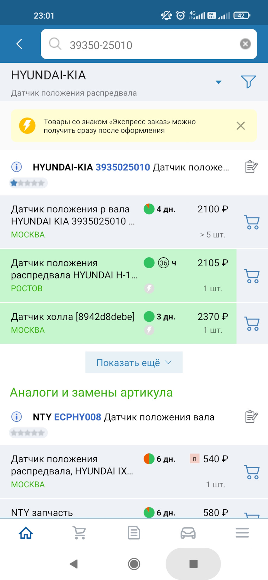

Второй датчик тоже буду менять — но сначала попытаюсь поймать его по адекватной цене. Оригинальный датчик 39350-25010 с доставкой 5 дней обошёлся в 2300 рублей 😩 бывает появляется тоже оригинал за 1600 но со сроком поставки пару недель — буду ловить его.

Я бы рекомендовал не оригинал. Кватро френи например. Но не эру ни в коем случае.

А фуфлодатчики Era поставили предыдущие владельцы.

Нормально датчик стоит
Да, цены конские 🤦 сделано Siemens, упаковано Hyundai вот и ценник вырос в 3 раза
VITONDIC
он два года назад так и стоил
Стабильность однако
