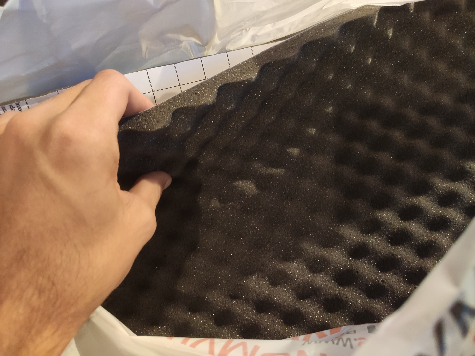

3. Шумоизоляцию Герметон 15

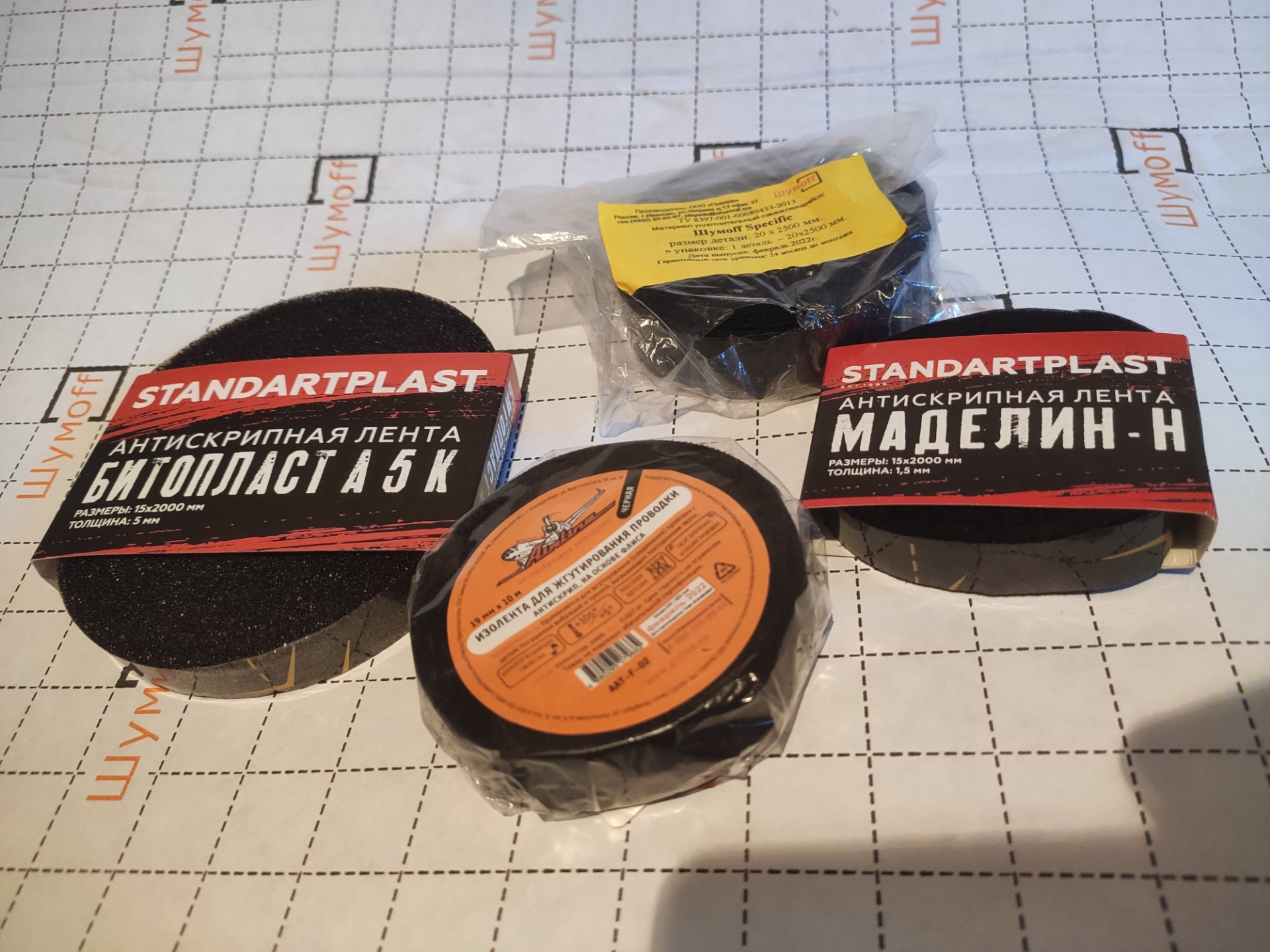

4. Битопласт и маделин в лентах.

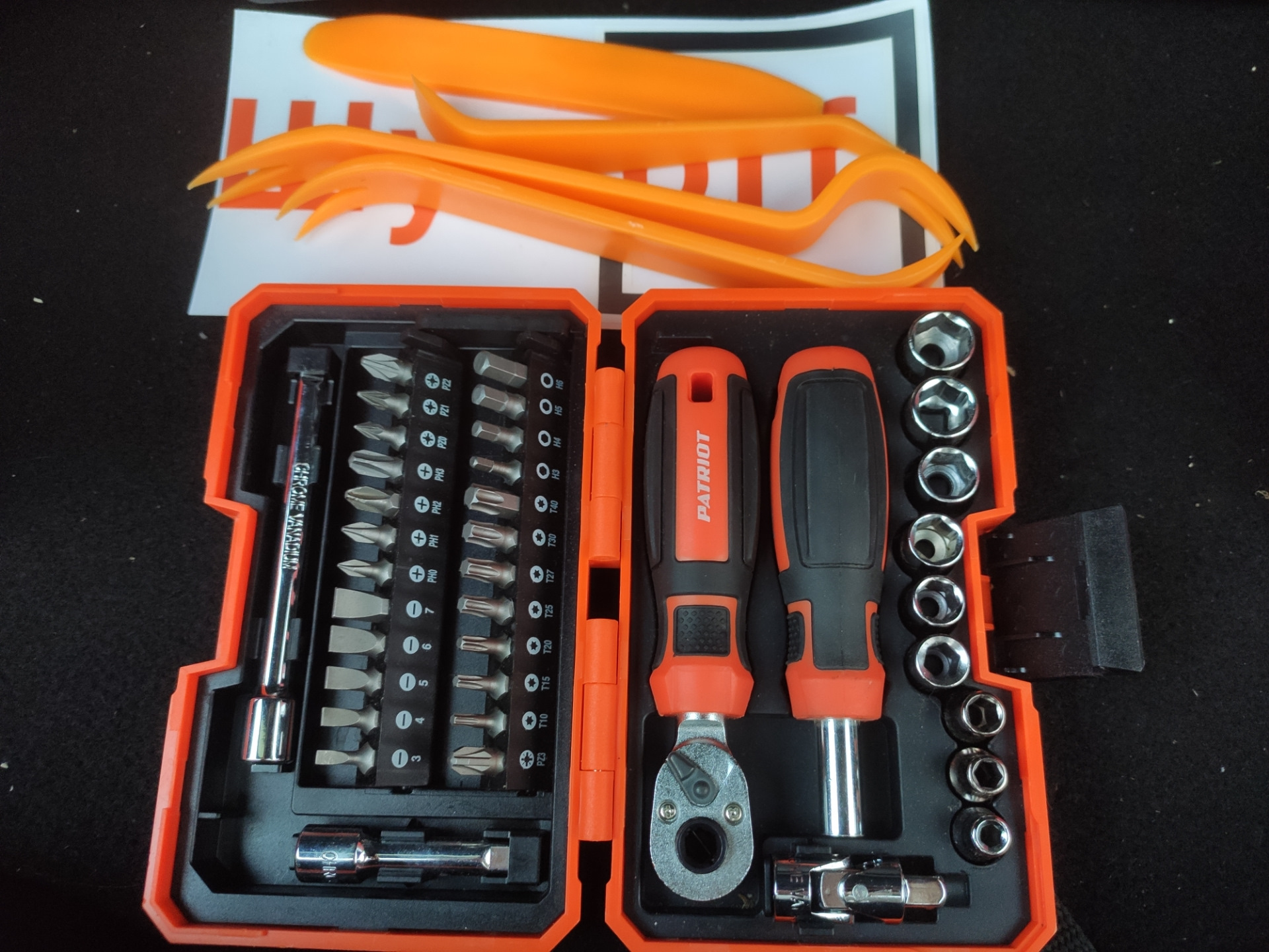

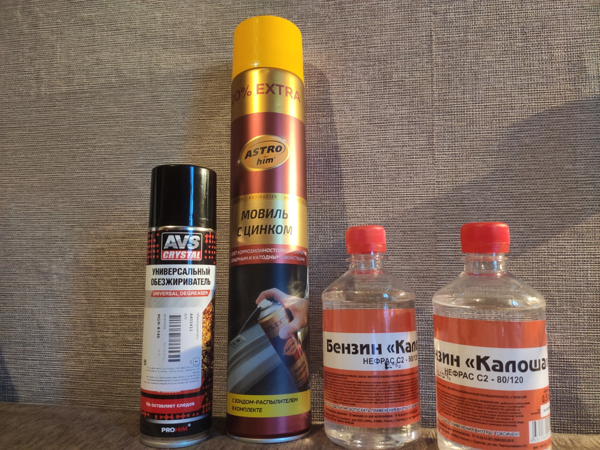

5. Бензин "калоша"
6. Мовиль

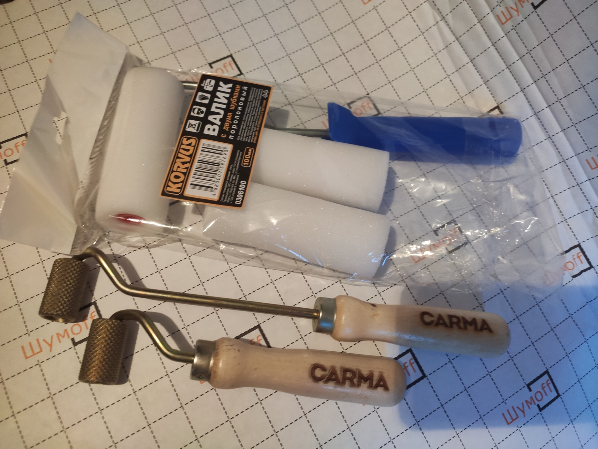

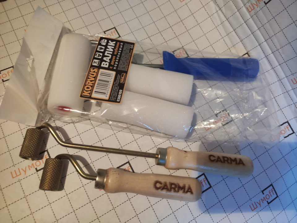

7. Длинный ролик (короткий уже был)

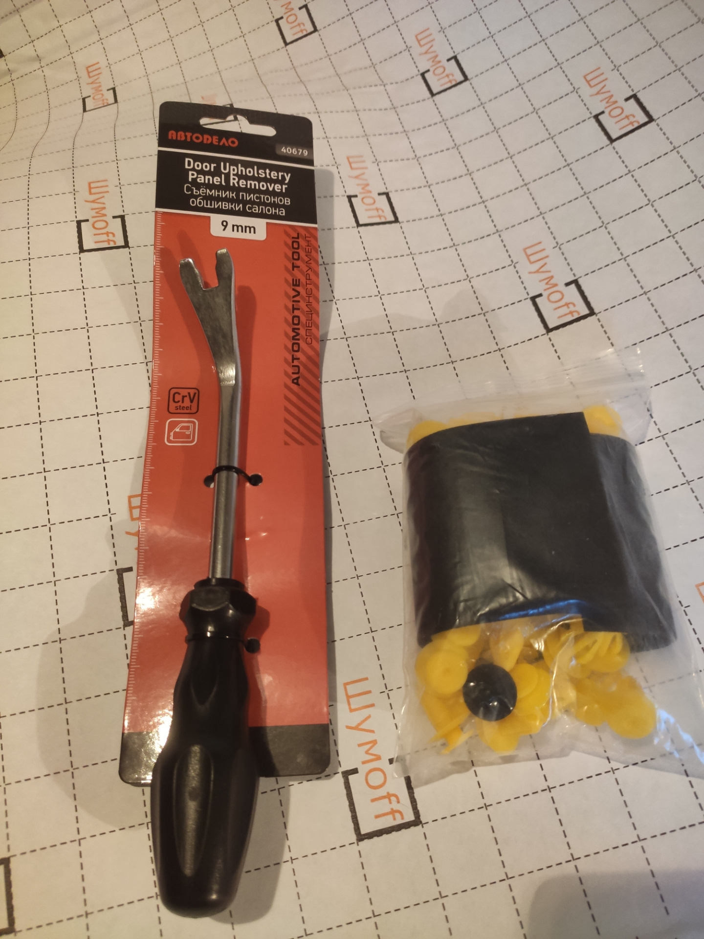

8. Съемник для клипс

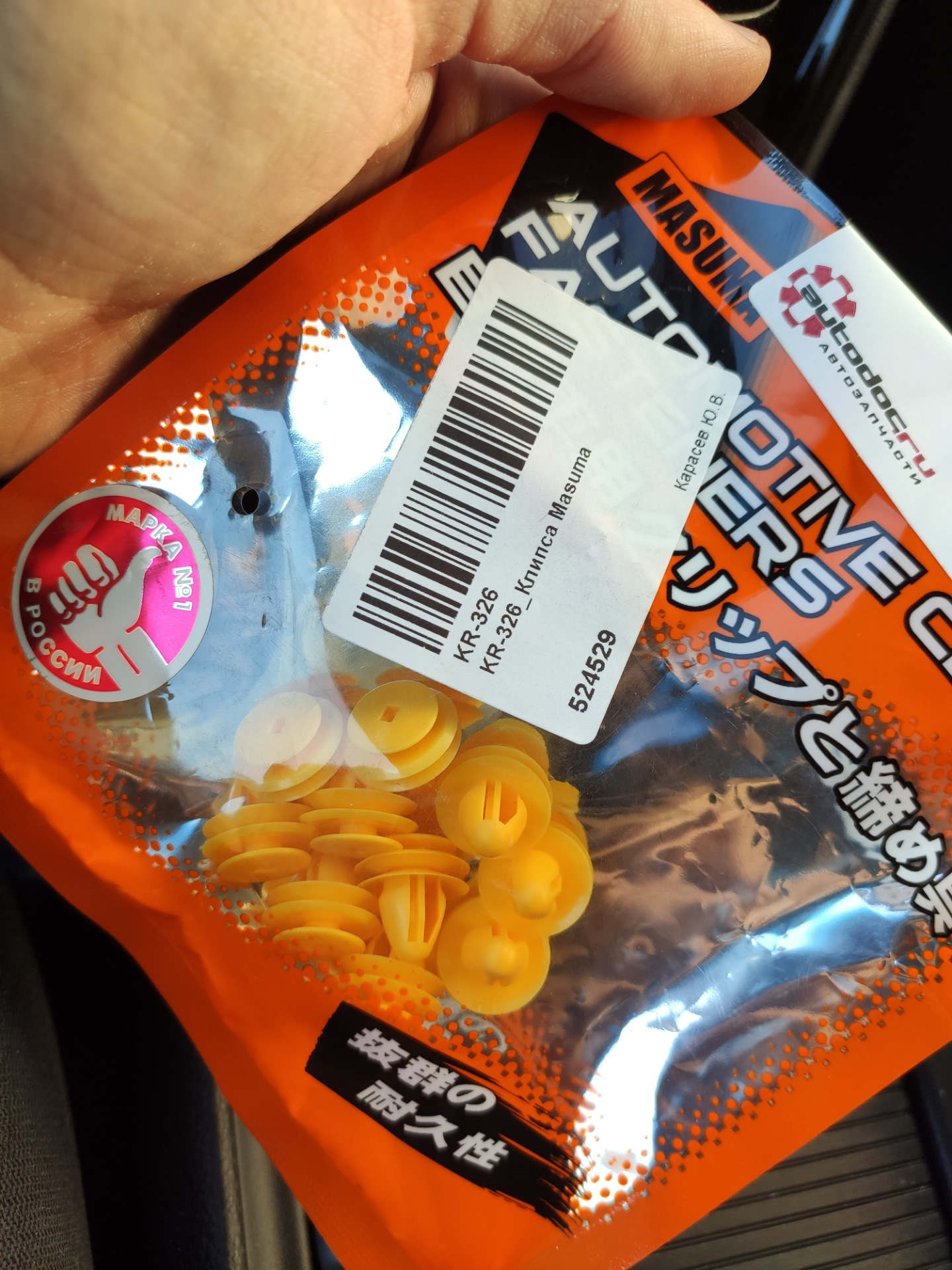

9. Клипсы. Те, что брал с алика, одноразовые, советую аналог оригинальных от Masuma (KR-326)
10. Набор отвёрток и лопаточки для разборки салона

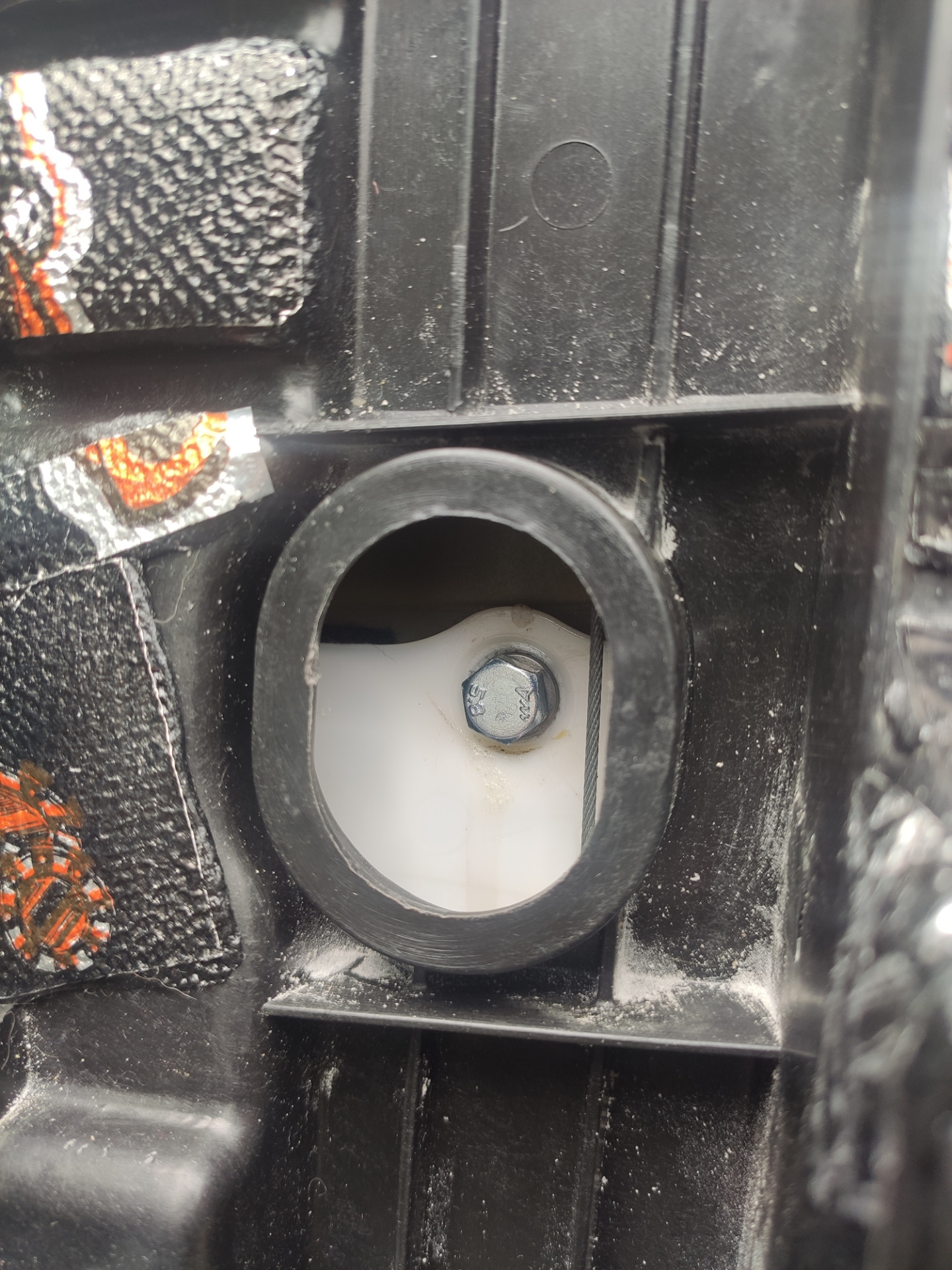

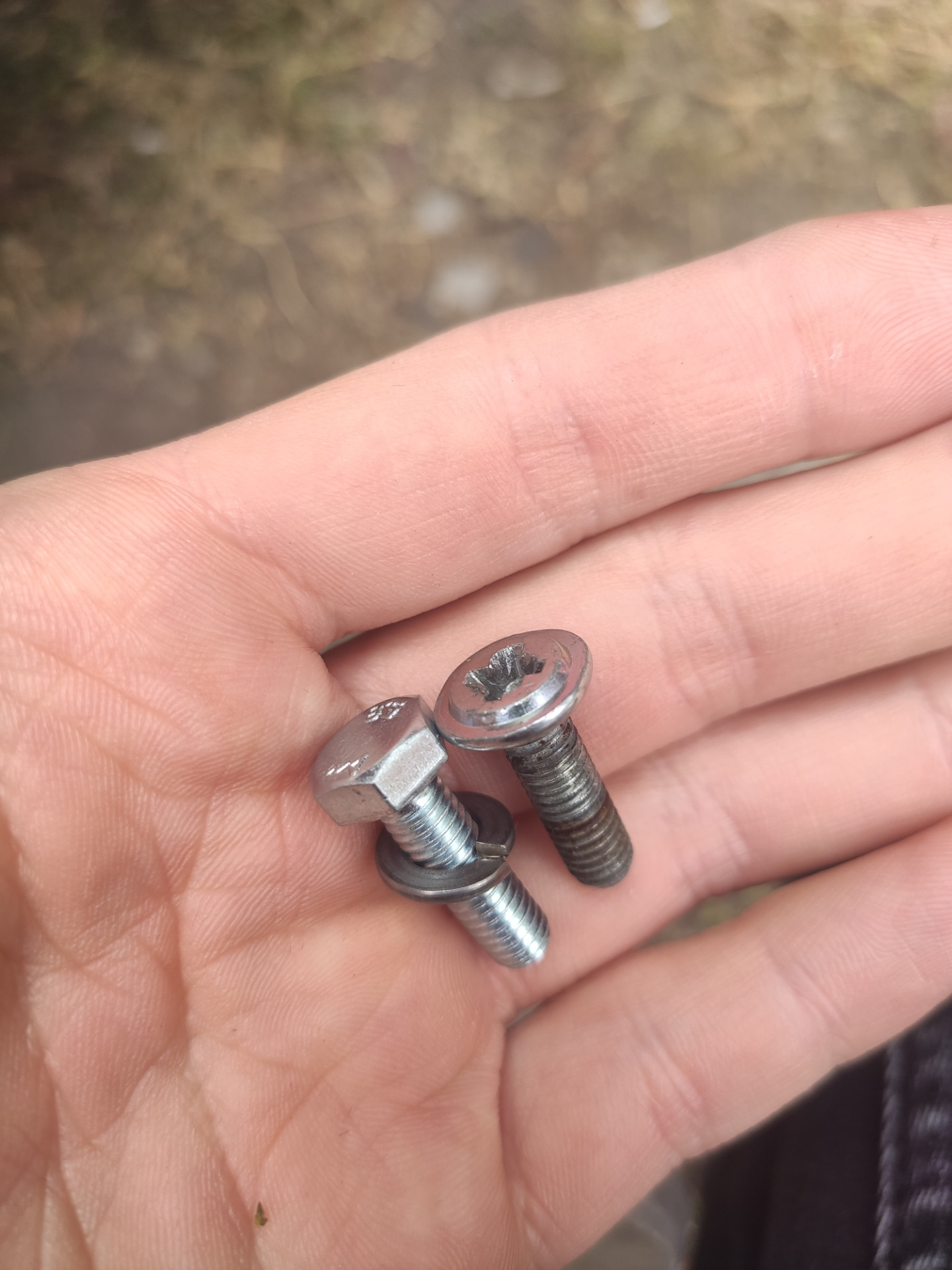

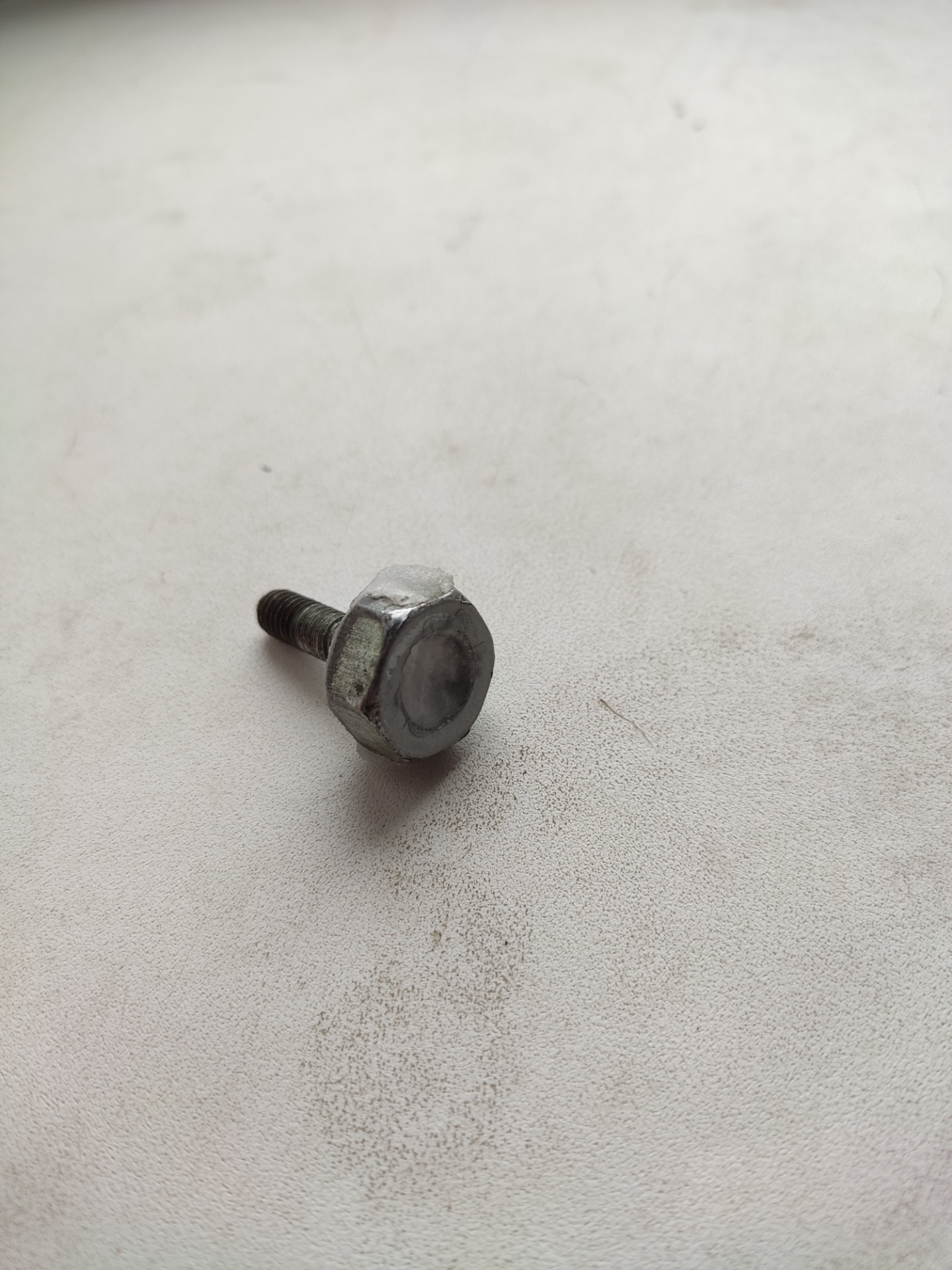

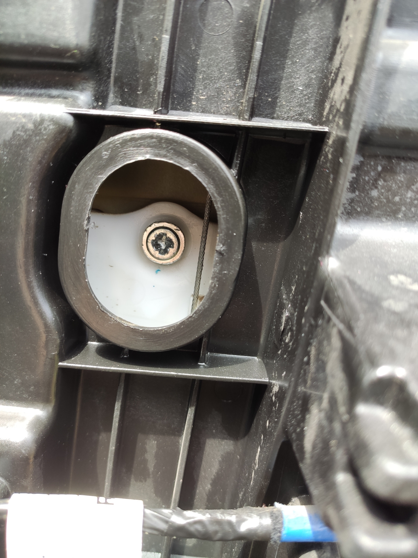

Но. Внимание. Настоящее приключение — винты, фиксирующие задние стекла. Это просто АД… Не знаю, что курили инженеры Kia, принимавшие решение передние стекла закрепить болтами, а задние "жидкими" винтами. И если левый с благим матом и нечеловеческими усилиями спустя 40 минут всё-таки открутился, то на правом мной была полностью уничтожена резьба…
Высверливать не очень-то и хотелось, и прежде я решил попробовать более простой подход — посадил поверх шляпки винта гайку на суперклей с содой, оставил на 5 часов, а дальше предельно осторожно начал откручивать.
В дальнейшем, само собой, винты были заменены на болты с пружинными шайбами.
Сами стекла вытаскивать не стал, закрепил на скотч, этого вполне достаточно.

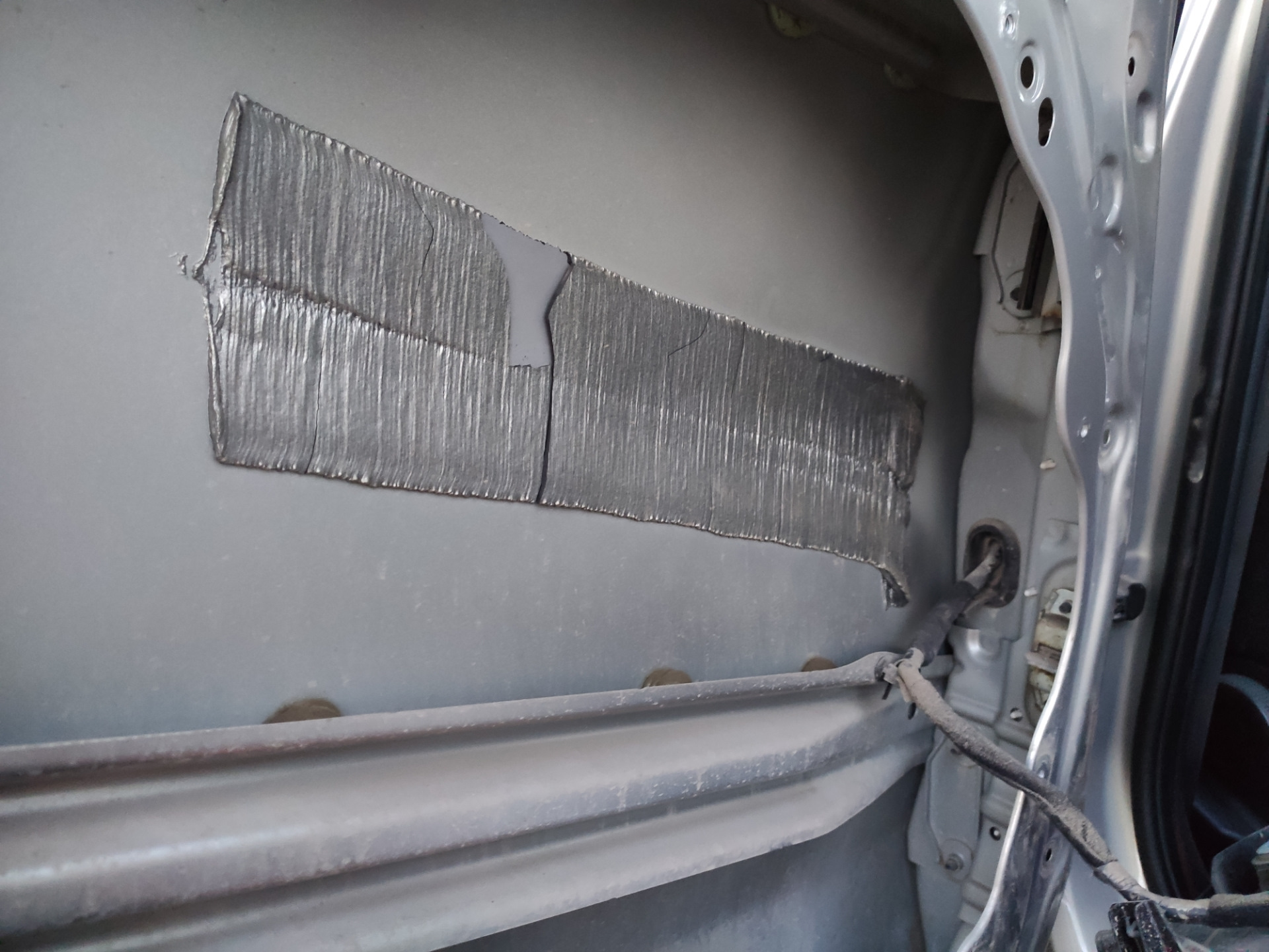

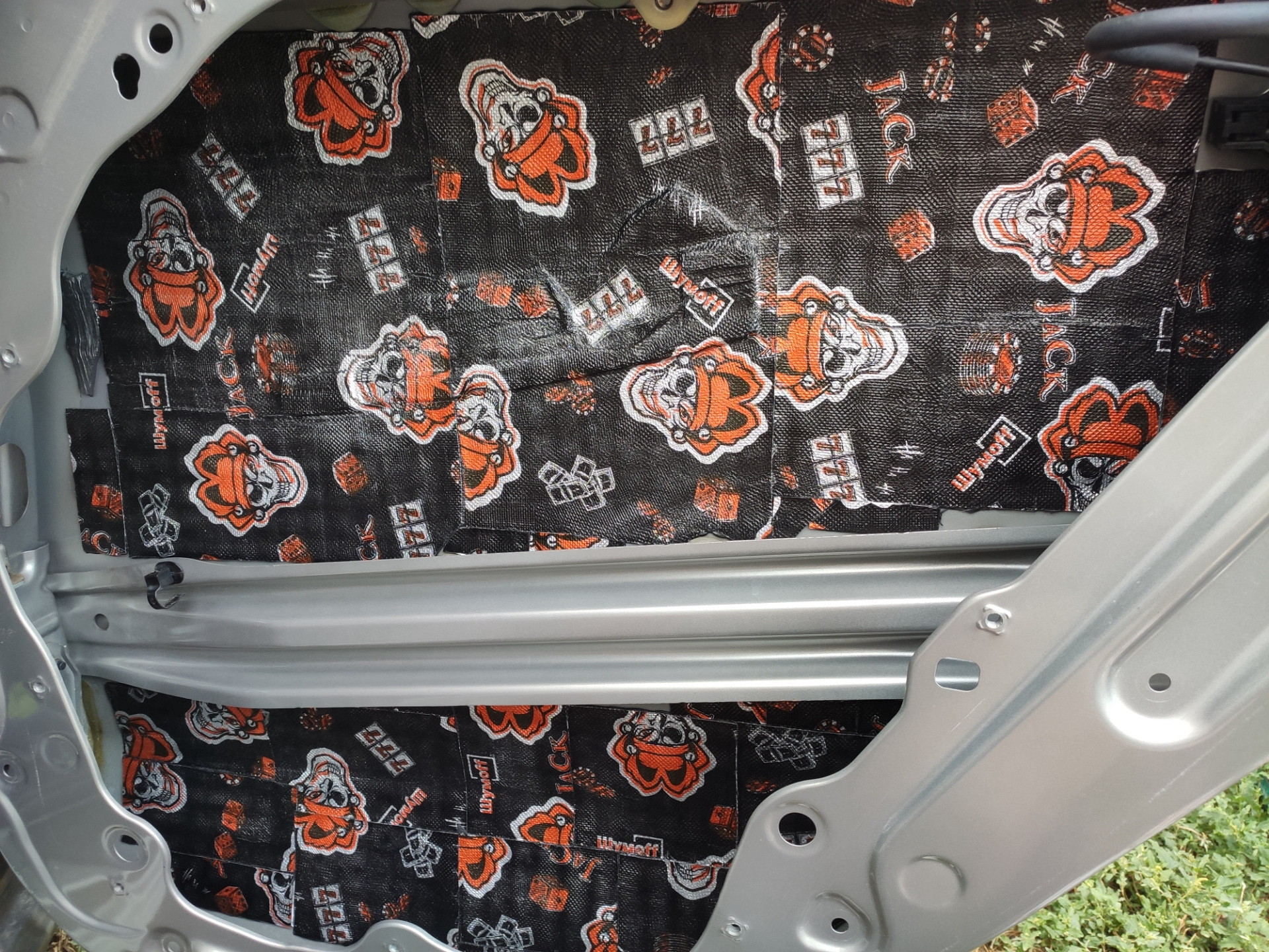

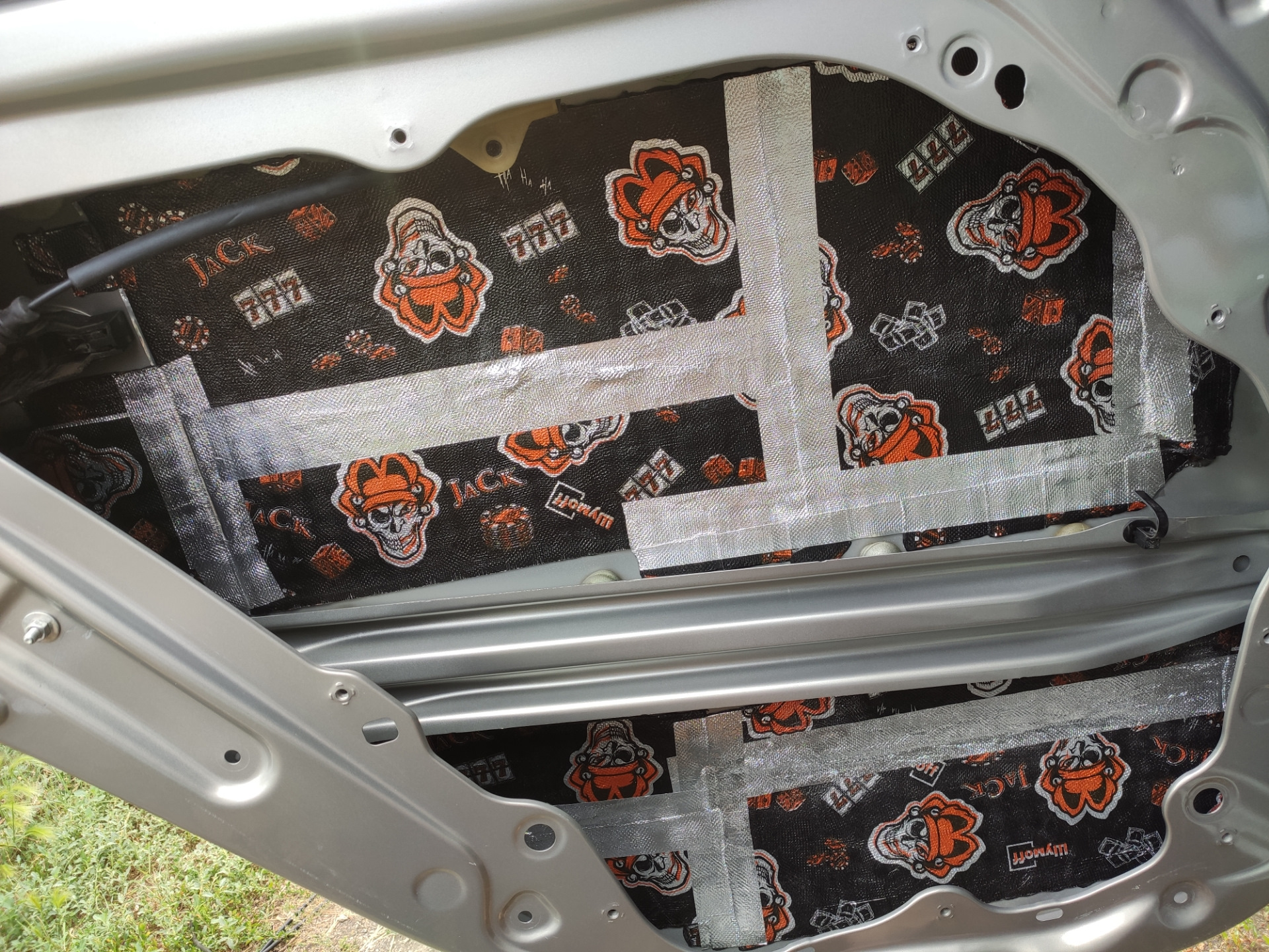

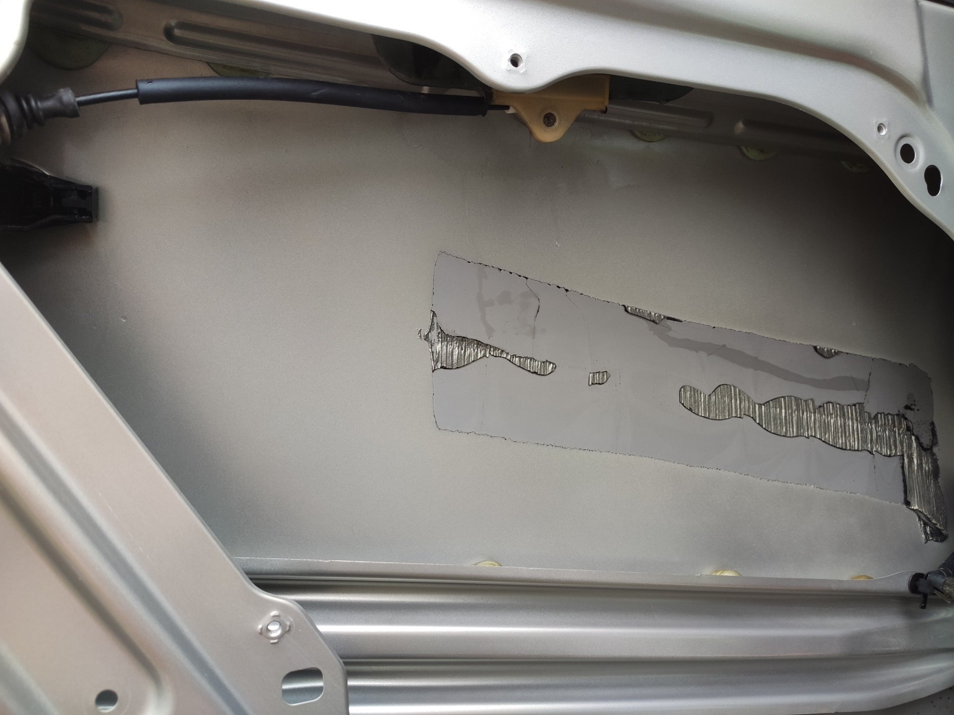

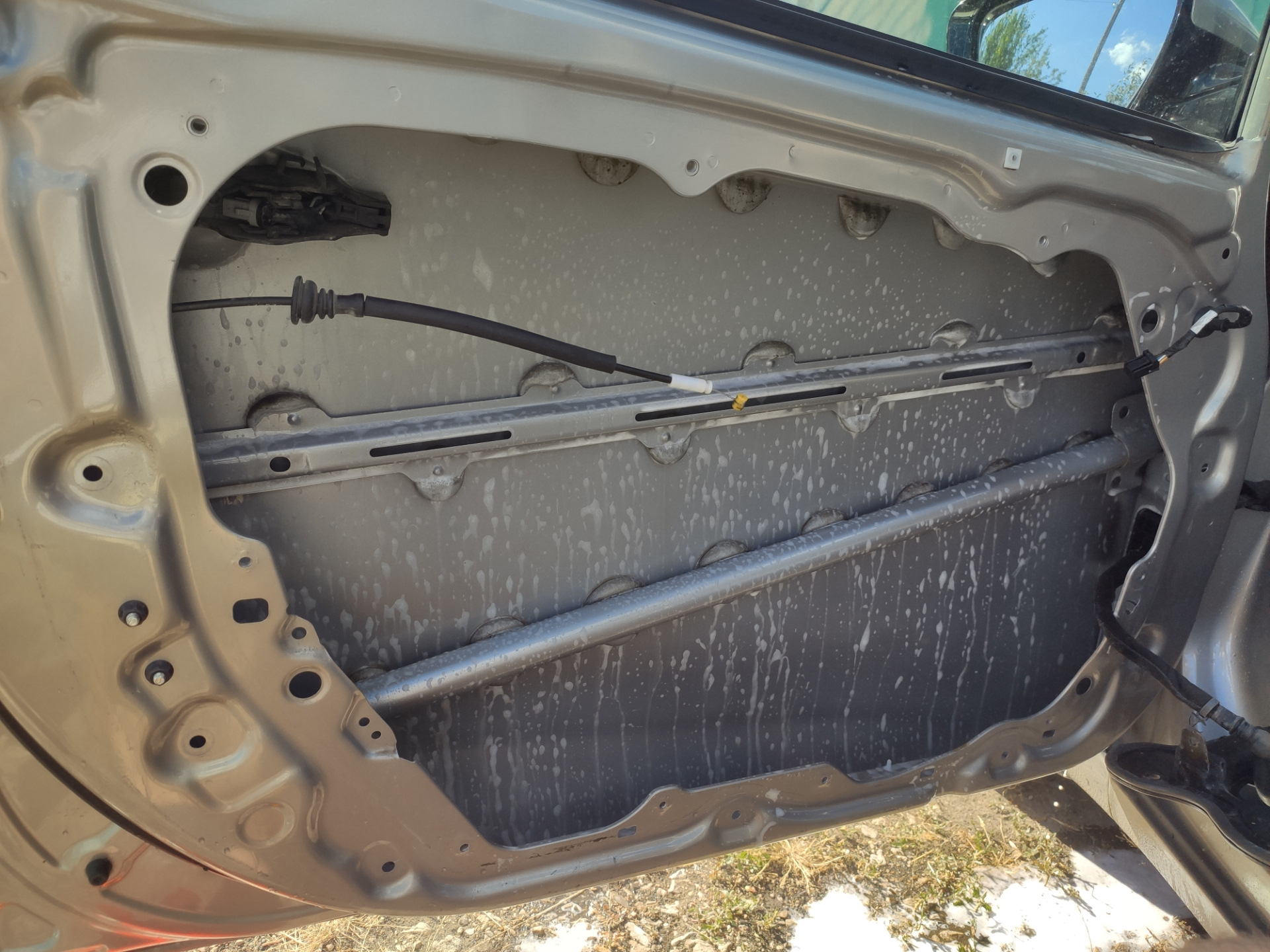

Первый этап — тщательная очистка от многолетней грязи, удаление штатной вибры на задних дверях (превратилась в камень и откалывалась кусочками), обезжиривание:

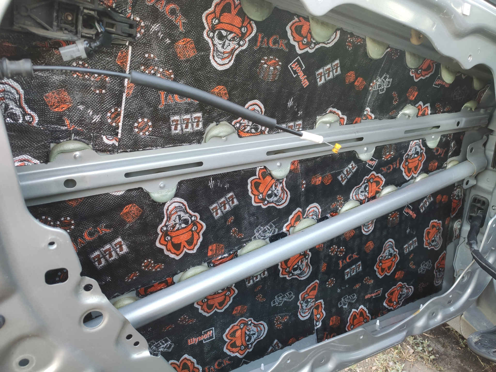

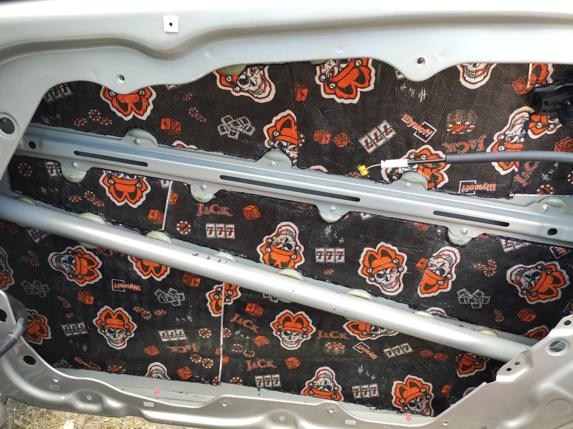

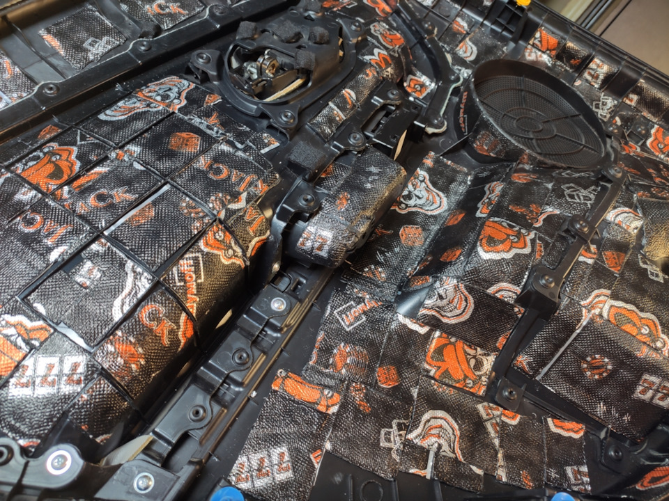

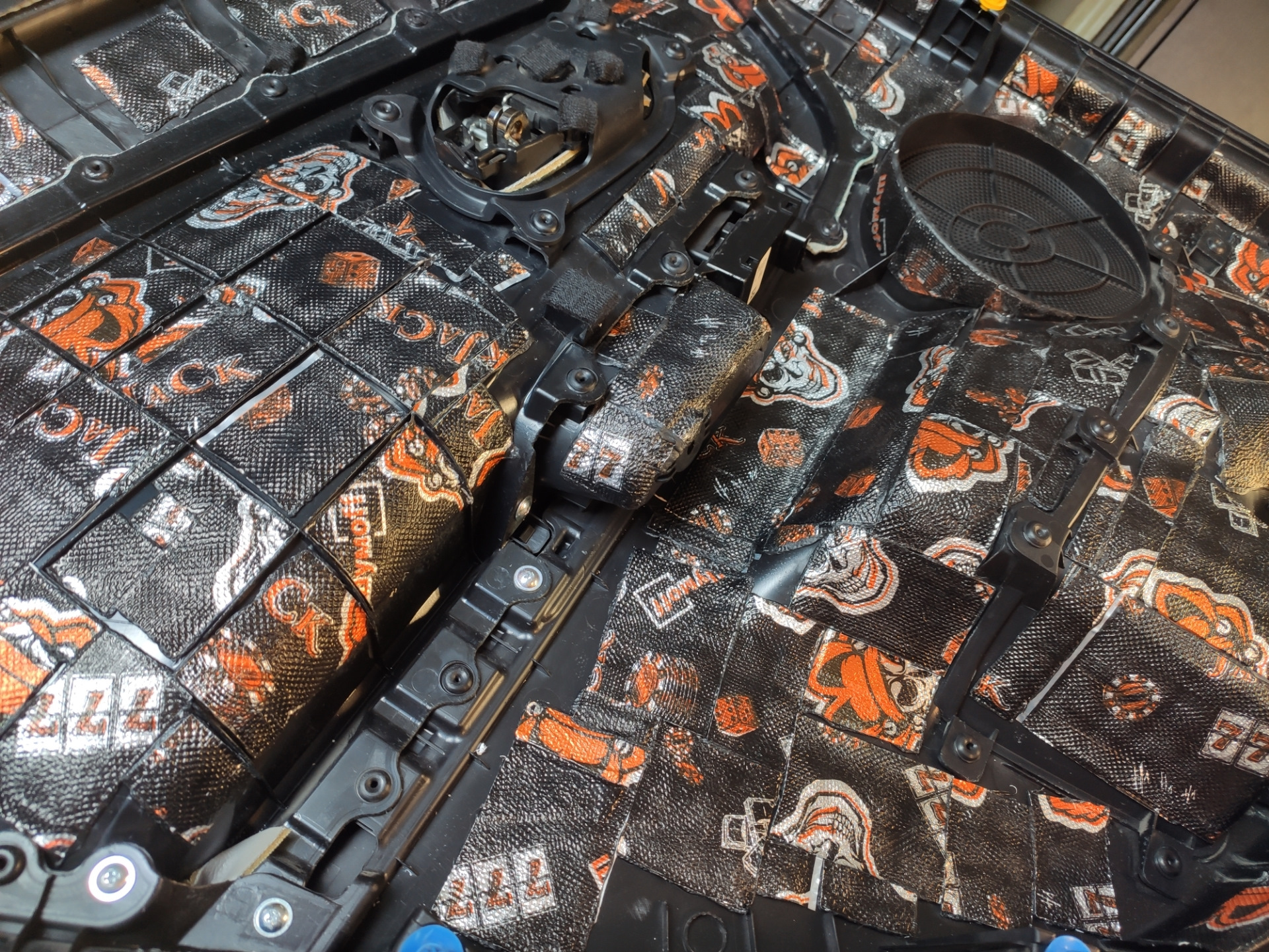

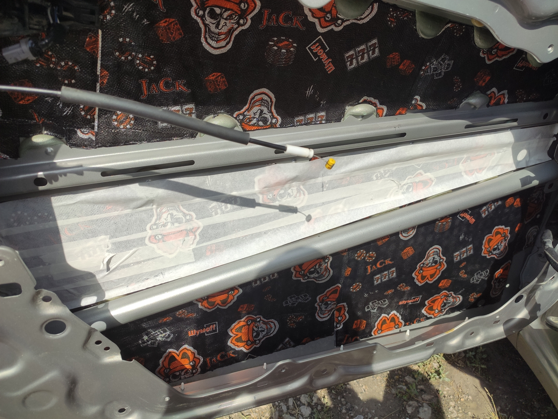

Второй этап — поклейка и раскатка вибры.

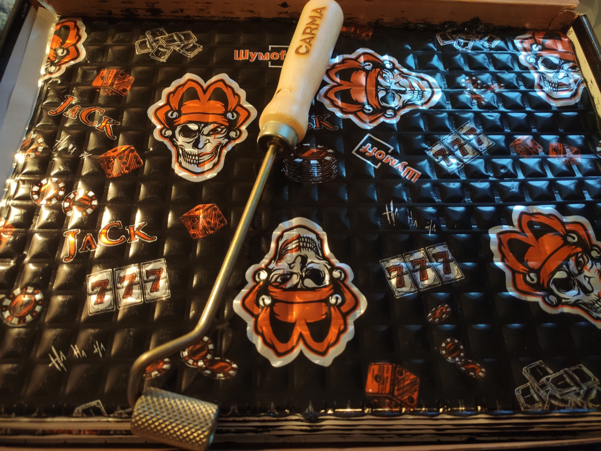

Работать с Black Jack одно удовольствие — прикладываем цельный лист, прижимаем без излишних усилий, а дальше прокатываем валиком от центра к краям, выгоняя воздушные пузыри. При необходимости пользуемся лезвием для их прокалывания.
Старался покрыть как можно больше площади в тех местах, где я могу хорошо прикатать. Процесс не сложный, но долгий и трудозатратный.

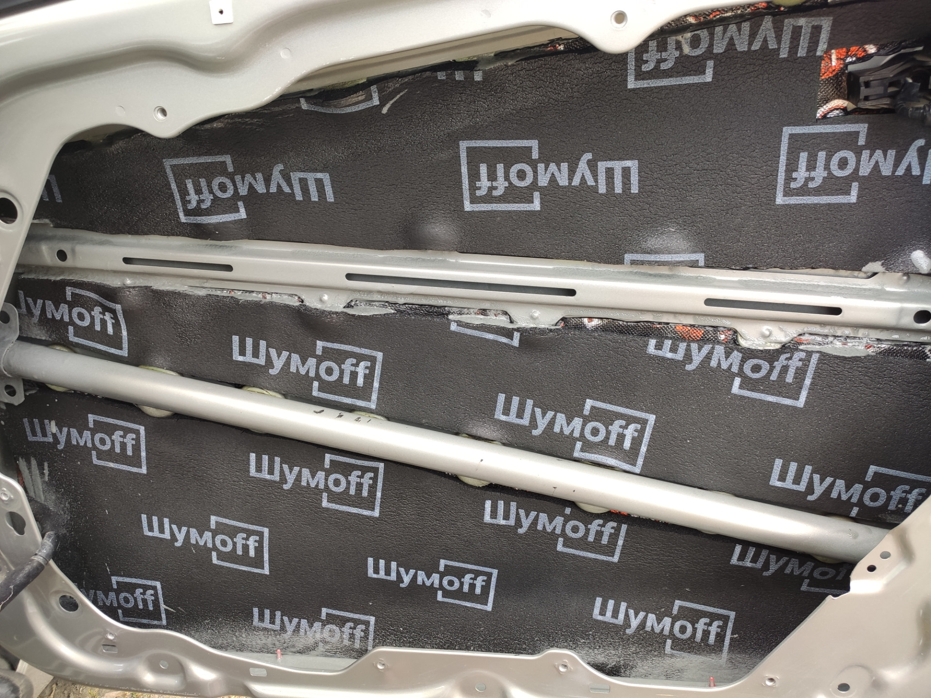

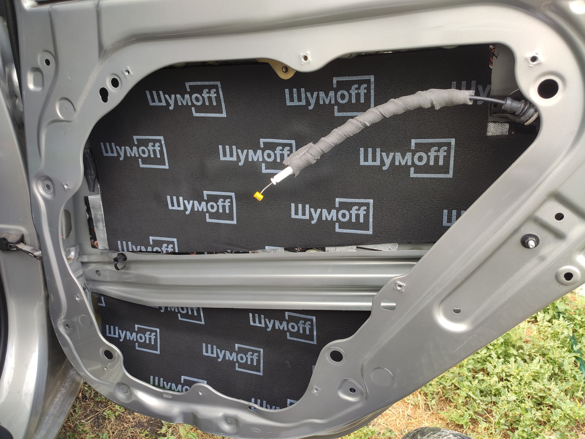

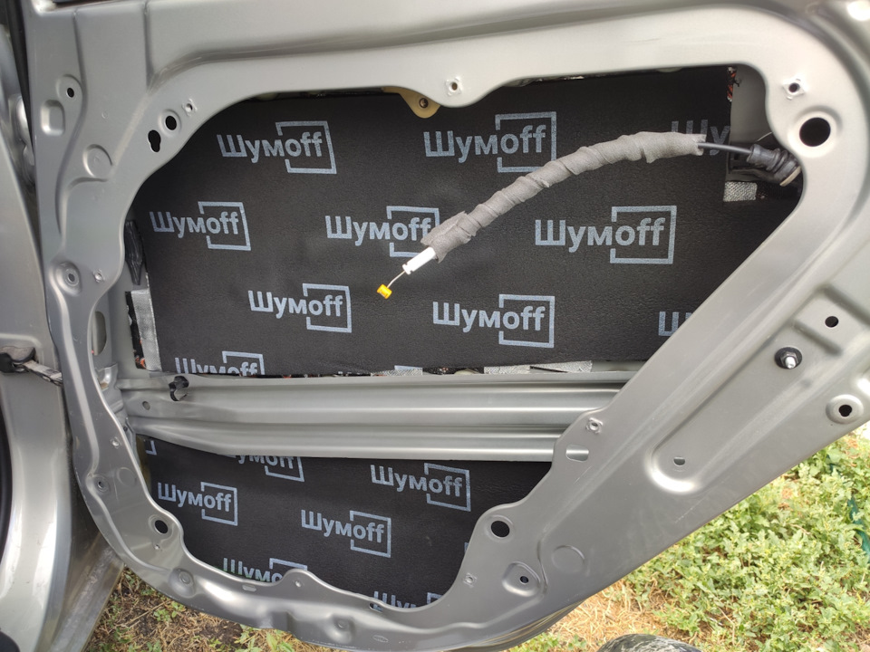

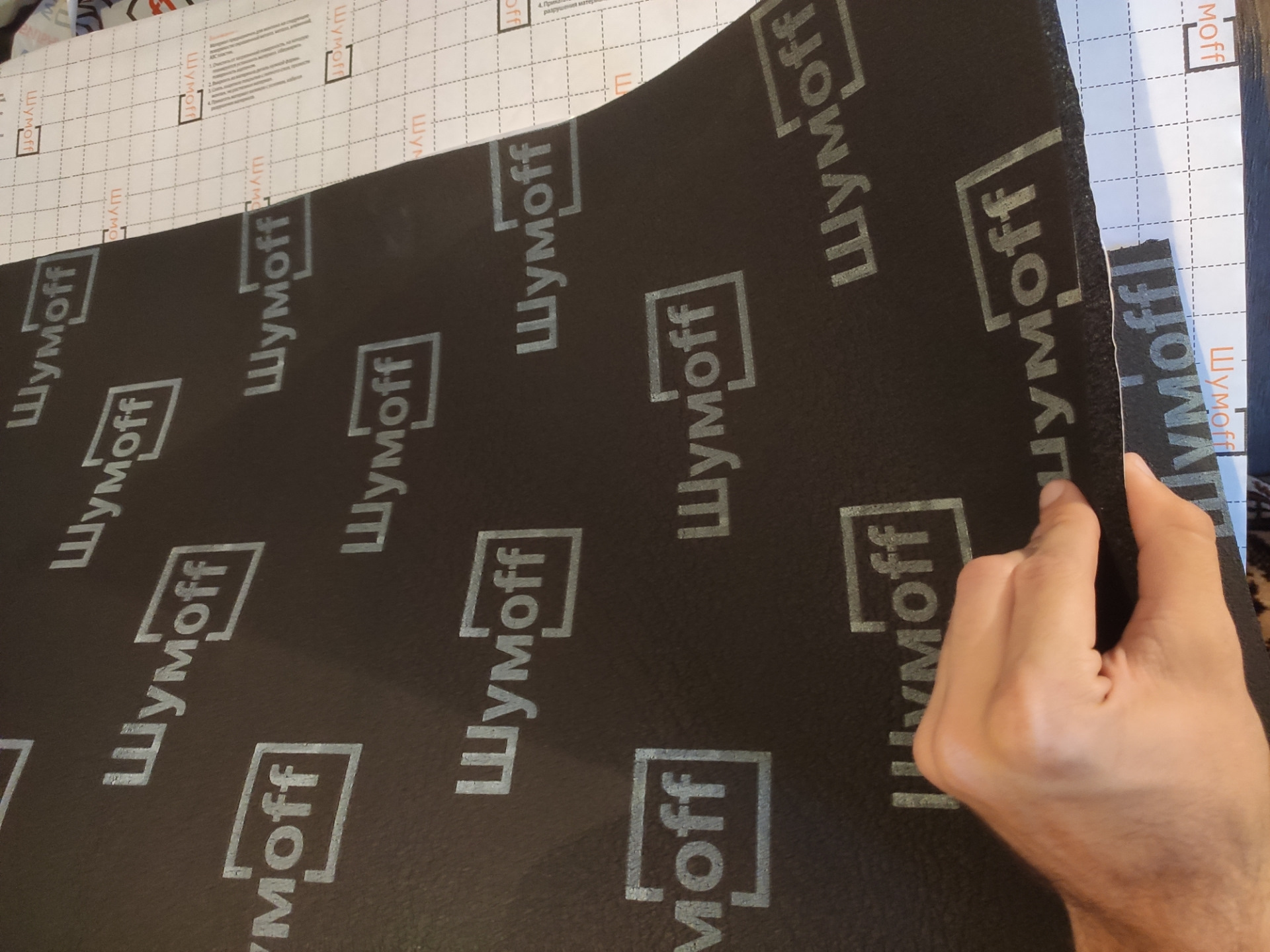

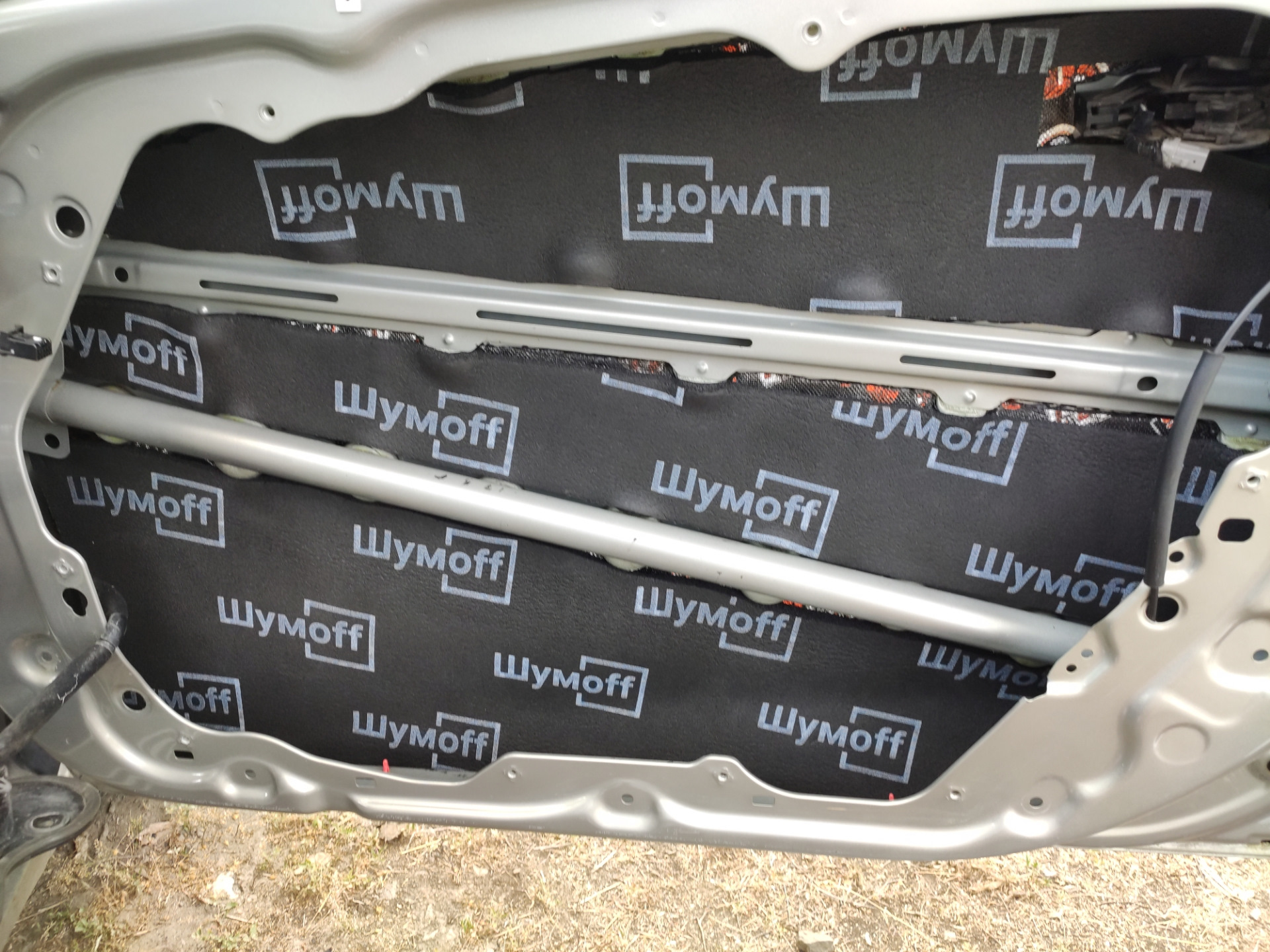

Третий этап — поклейка теплоизоляции. Перед началом необходимо тщательно обезжирить поверхность вибры.

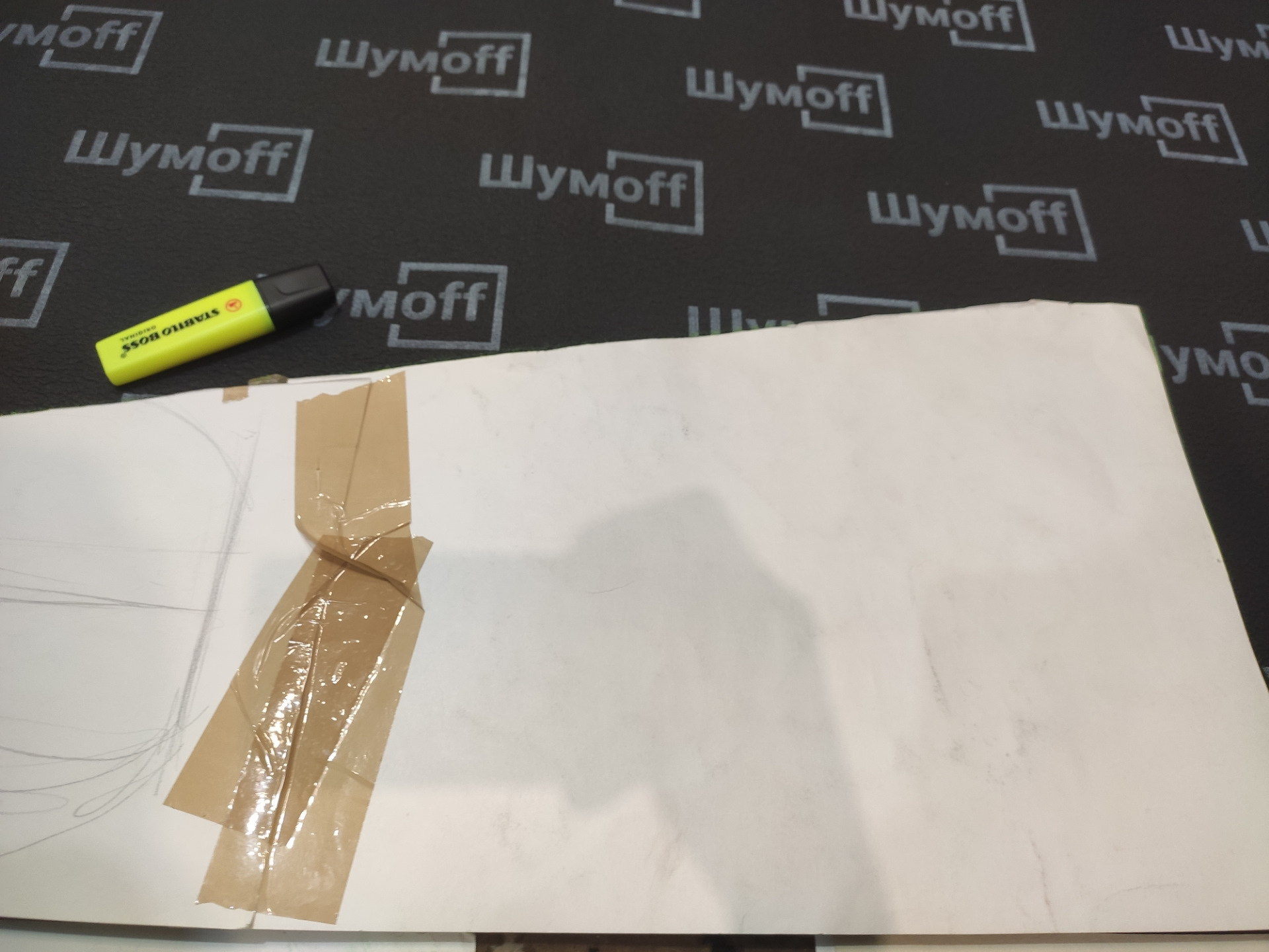

Поскольку листы теплоизоляции большие, а крошить на маленькие кусочки крайне не желательно, взял ватман, малярный скотч и снял лекала:
Важное замечание. Необходимо оставить пространство для стока воды (отверстия снизу и под усилителем двери). Изначально я это не учел, так что пришлось прорезать на одной из дверей водосток по месту.

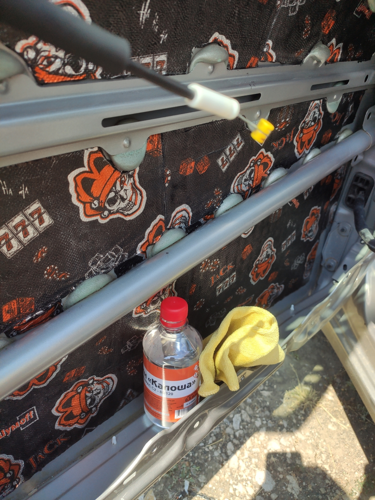

Четвертый этап — обработка всех внутренних полостей мовилем. Очагов коррозии я не обнаружил, но раз уж забрался внутрь, грех не обработать.

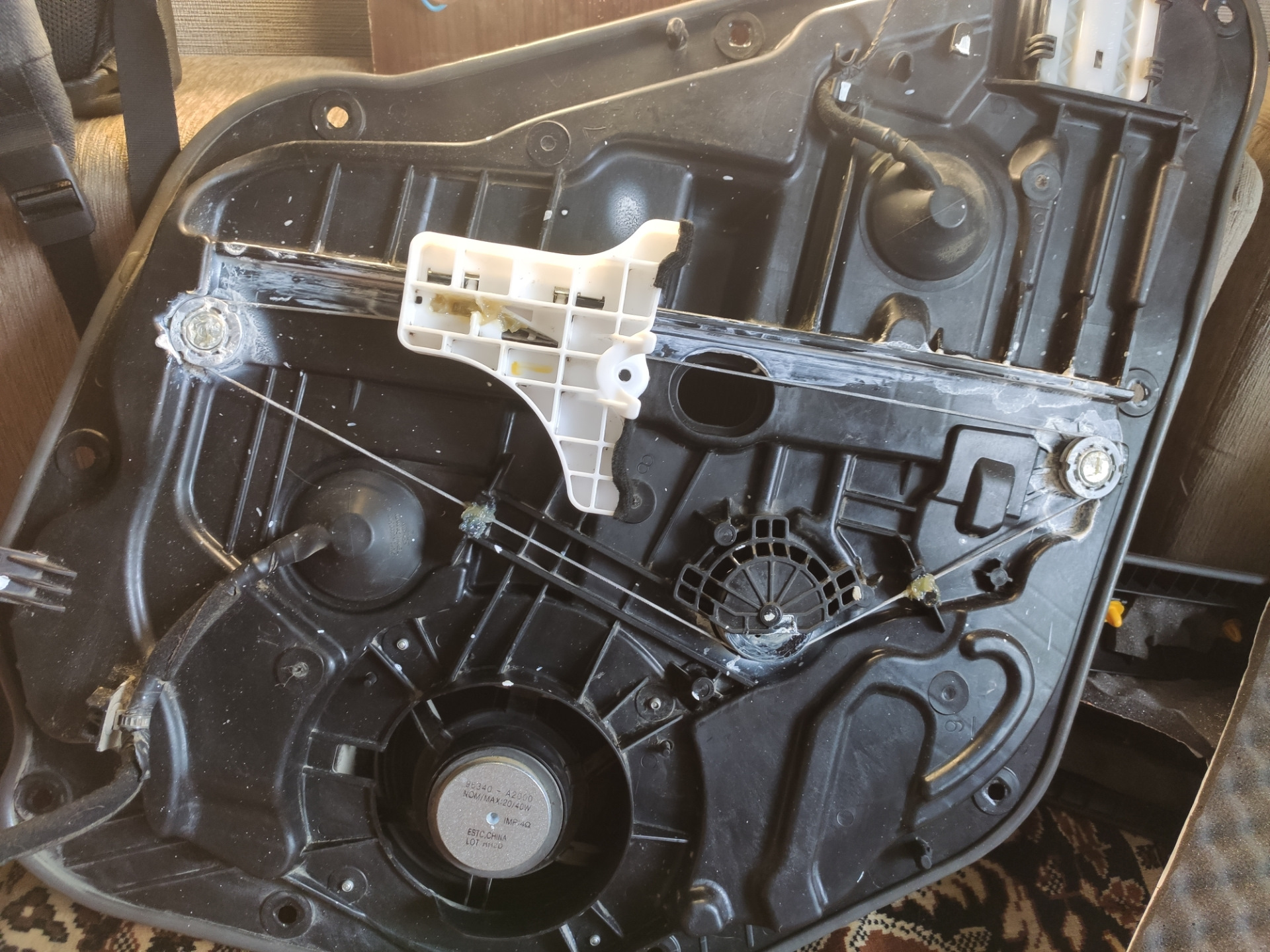

Пятый этап — ревизия стеклоподъемников. Логика та же — раз уж залезли, разумно сразу обслужить.
Двигаемся дальше.

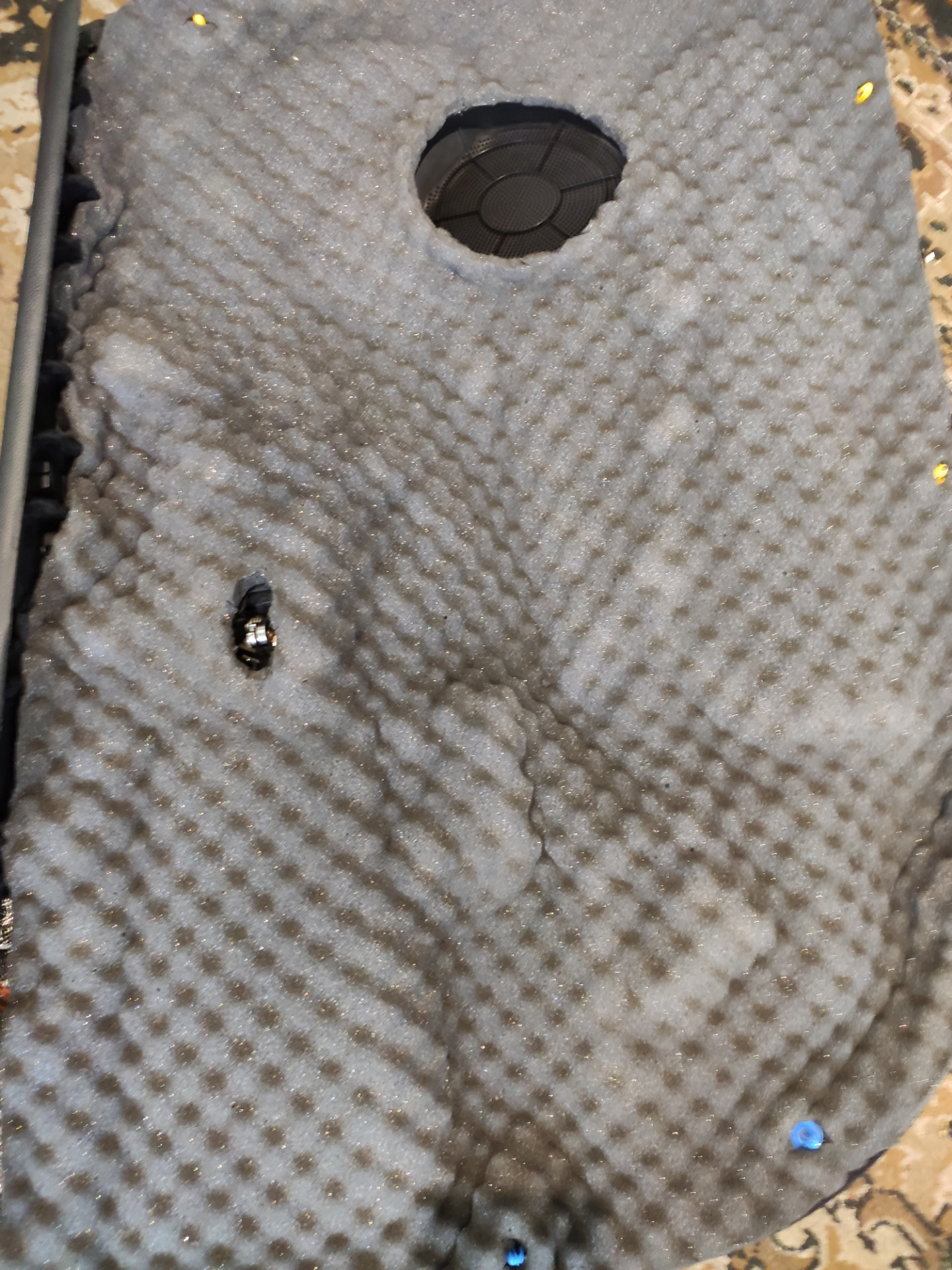

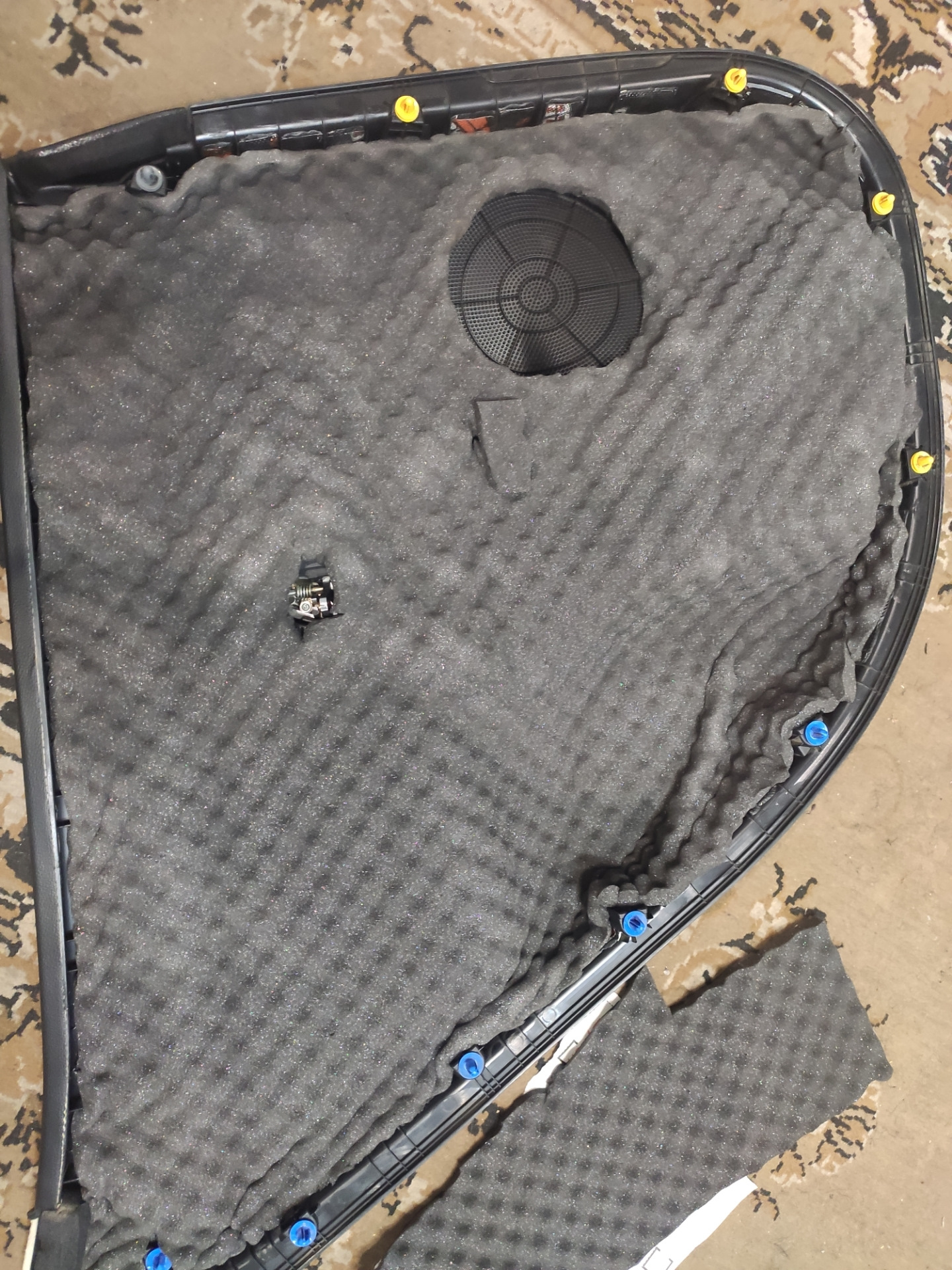

Шестой этап — виброизоляция пластика. Дверные карты "закатал" практически полностью, пластик стеклоподъемников — частично, так как по отдельности дверная карта и дверь уже стали ощутимо тяжелее.
Седьмой этап — шумоизоляция. Не считая обратной сборки, заключительный. Обезжириваем вибру, кидаем поверх дверной карты цельный лист и обрезаем по месту. Не забываем сделать прорези под штекер стеклоподъемников и тросик замка.
Возможно я что-то делал не так, но маделин по периметру дверной карты с отступом пару миллиметров — неудачная затея. После часа безуспешных попыток пристегнуть карту на клипсы, я его отодрал и больше не экспериментировал с этим.

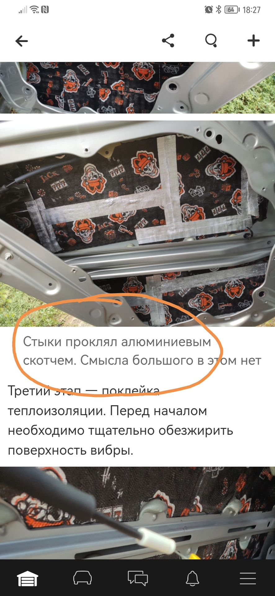

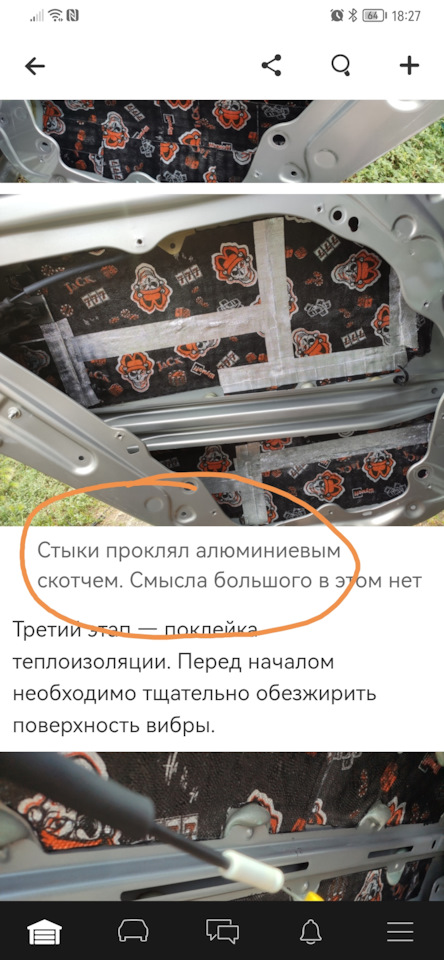

Зачем стыки проклял то? 😁 😁😁
Отличная работа 👍👍👍
Дурная голова рукам покоя не давала) Захотелось целостный слой получить, без разрывов. Смысла, как я писал, вообще в этом нет))
