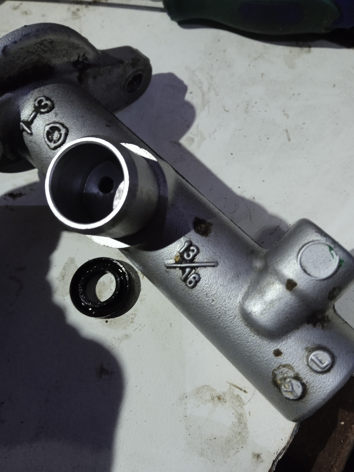

Потекла тормозуха по ноге. Сначала сочилась, а потом потекла.
Хотел конечно взять цилиндр в сборе, так как перебирать это русская рулетка, 50на50может не помочь .Помониторив цены на цилиндры в сборе был не слабо шокирован. Китай по любому ставить не хотелось. Ну что ж придётся рискнуть и идти по программе минимум, то есть купить ремкомплект.Может в будущем подешевеет.

При снятии оказалось, что предхозяин поменял цилиндр на похожий но не такой как должен стоять по вину. Без датчика.
Славу богу внутренний диаметр оказался такой же 13/16 и размеры поршня такие же. Не подошёл только пыльник. Оказался больше.
Говна конечно вывалилось порядочно. Откуда столько взялось?Помыл, почистил, собрал.
Прокачивали долго. Завоздушил конкретно. Работает лучше чем было.

Прокачивать его не просто как кажется. Подключили. Уровень в бачке максимум. Кум на педали, я на рабочем под машиной. Сначала он накачал и отпустил гайку уходящей трубки. Стравливал воздух пока тормозуха не пошла. Потом затянул и начал как на прокачке тормозов. Он накачивает я спускаю, пока без воздуха не пошла и пока педаль твёрдая стала. Конечно при этом не забываем в бачек подливать. Но вот поездил и чувствую, что сцепление в самом конце срабатывает, значит не весь воздух вышел. Ещё качнём.
