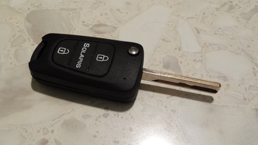

Решил я заиметь ключик. Да не простой, а раскладной, как у машин крутых и навороченных…а-ля как у германских бумеров и французских пыжиков. Ну или хотя бы как у солярчиков, но повыше обстановочкой.
Зашёл я в интернет-пространство и увидел оный экземплярчег. Думаю, а что бы мне не прикупить данный аксессуарчег… Подумал, и решил замутить. Конечно цена под косарчик деревянных, но таковы реалии сегоденной кризисной обстановки в нашей России-матушке… :-( Ладно, заказал.
Через энное количество дней пришла болваночка с корпусом. Ну что… Надо делать. Пошёл к ключевому дел мастеру… А он мне и молвит тихим словом: "Да у тебя, господин хороший, в старом-то ключе чип для иммобилайзера. Сделаю болванку, но без чипа то машина работать не будет, братиш". Я так думаю, что за едрён батон?! Ну ладно, обточил он мне болванку как у старого ключа. Ок. Пошёл к своему авто. Проверил. Точно. Не пахает… Стартер крутит, а не заводит! Чо делать? Ну не платить же 3 косаря за новый чип! Конечно нет! Пришлось включать голову и руки, которые не для скуки… И я решил раскурочить старый ключ! Да! Решил пилить! А когда распилил то увидел…увидел… Да. Его. Чип мне нужный. В общем тупо присобачил я его внутрь корпуса раскладухи поближе к ключу на клей, который супер. Благо там место есть под него. Ну и пошёл опять к своему белому аппарату заводить. И о чудо! Автомобиль завёлся! Радости не было предела. В общем вот такие вот пирожочки на сегодня. За сим должен откланяться и на сегодня попрощаться. :)
