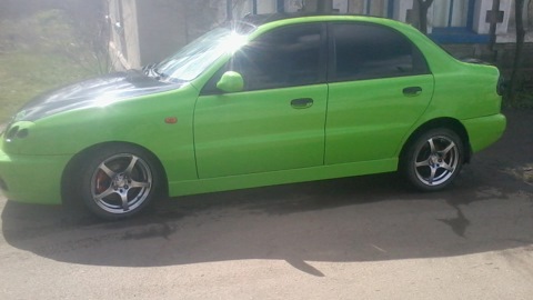

Помните не давнюю историю с ветровиком, был потерян мною.А сегодня вообще все просто зае…сь, ехал по дороге и машина просто, тупо заглохла.Постояв посмотрев, толи она остыла, толи провода поправил где то, она поехала все вроде бы нормально. Заглушив мотор прийдя через время, я снова не смог ее завести, все дело в там, что искра проподает, не могу понять что за причина?Кто что знает, подскажите.
Daewoo Lanos 2003, двигатель бензиновый 1.6 л, 107 л. с., передний привод, механическая коробка передач — поломка

Ну и сигналку посмотри…А ещё если стекло протёр и по колесу постучал и ничо-сними массу с акума минут на 5-10, иногда помогает…
чек горит или нет, если при первоначальном пуске чек не горит, значит питание на эбу.А так из самого простого датчик коленвала.
у меня катушка зажигания накрывалась
у бати на сенсе датчик положения коленвала похожее давал
Где-то контакт пропадает, ревизия электрики требуется.
Я когда-то заглох с толпой пассажиров. Оказалось какого-то фига отошла фишка на той херне что в бак вставляется… Откинул сидение-снял лючек-пошевелил там всё-собрал и поехали дальше))
она и на газу не заводится
Ну тогда хз))
Вот так и я хз)))))
Vovchik609
Нет искры
Ну походу косяк с каким-то датчиком, как сказано ниже… Попробуй на диагностику загнать…)
датчик коленвала иногда дрючит.
