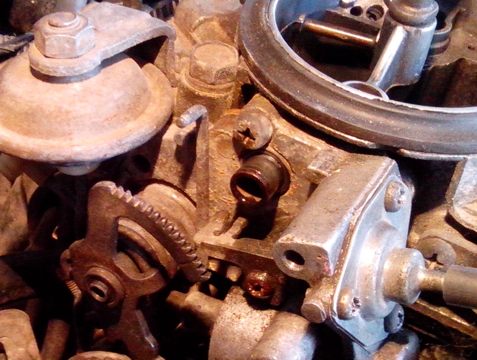

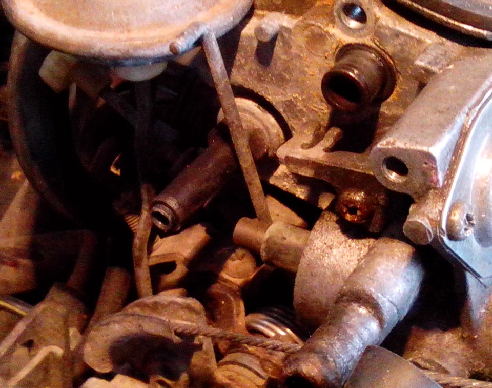

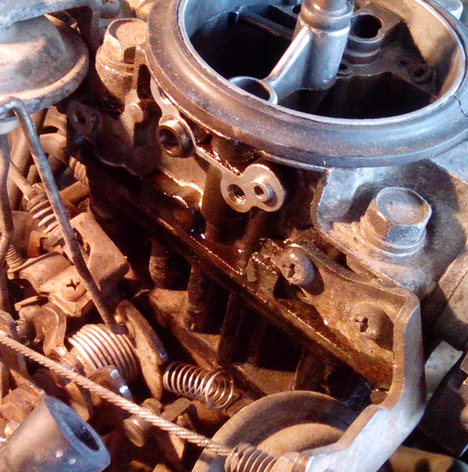

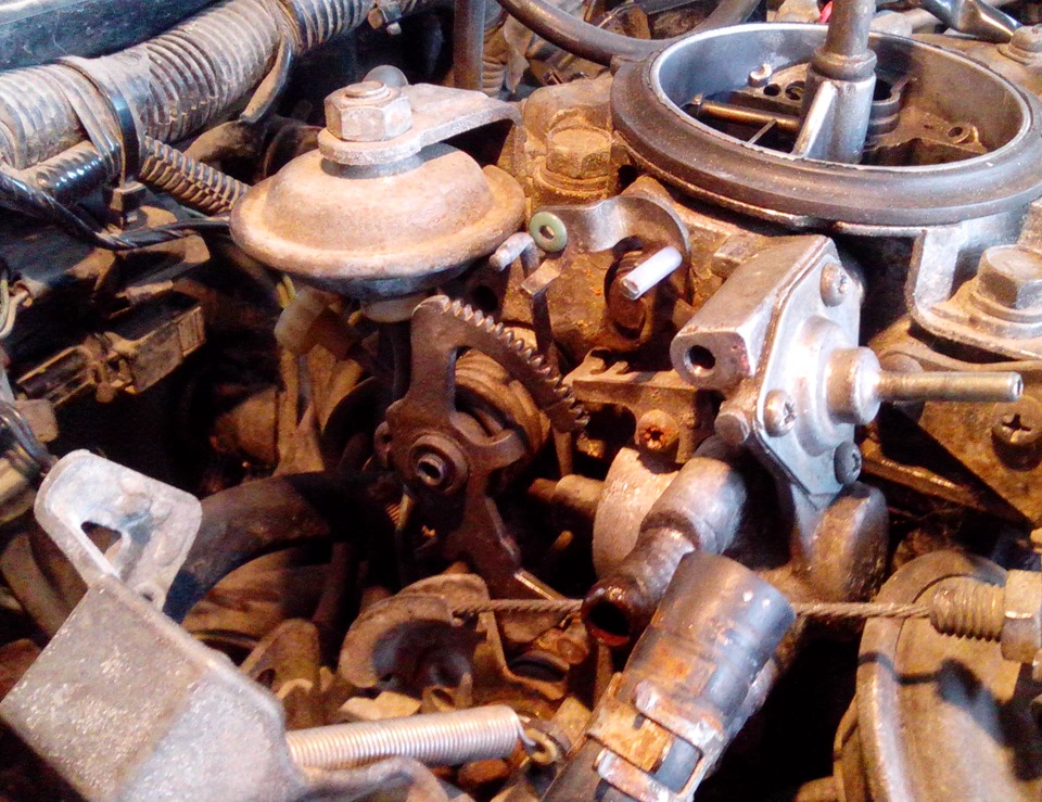

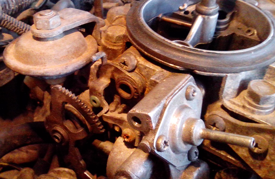

9 снимаем направляющую и вакуумник с приводом т.к. он перекрывает третий болт

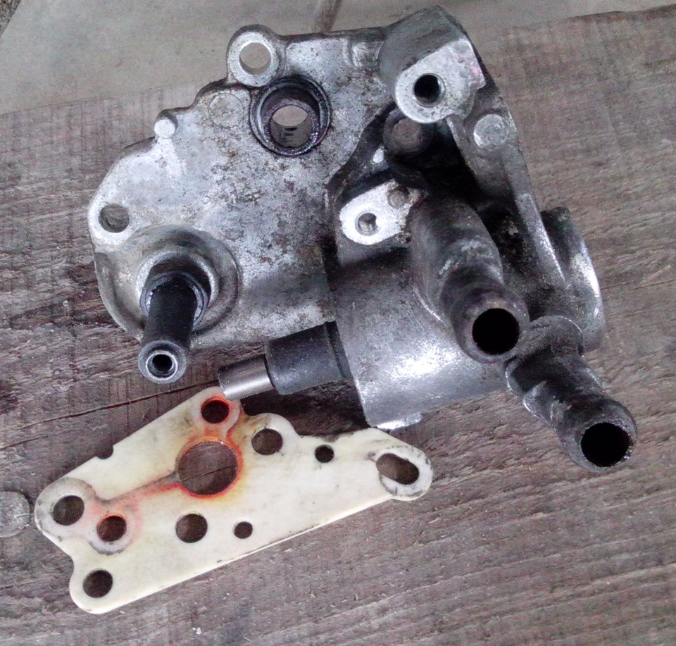

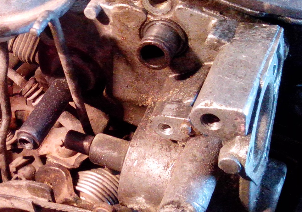

10 снимаем автомат прогрева с прокладкой (возвратная пружинка вылетела из вакуумника).
приступаем к отмывке, ремонту и т.д. и т.п. по восстановлению капсулы автомата прогрева обращаемся на страницу www.drive2.ru/c/1841503/ и выражаем благодарность Hunger41
