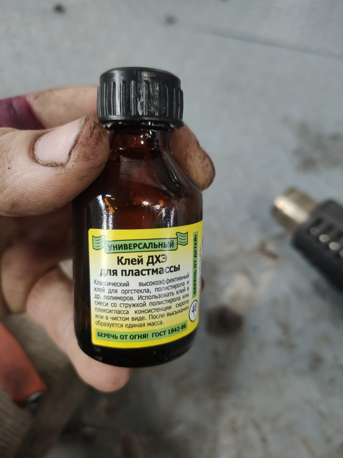

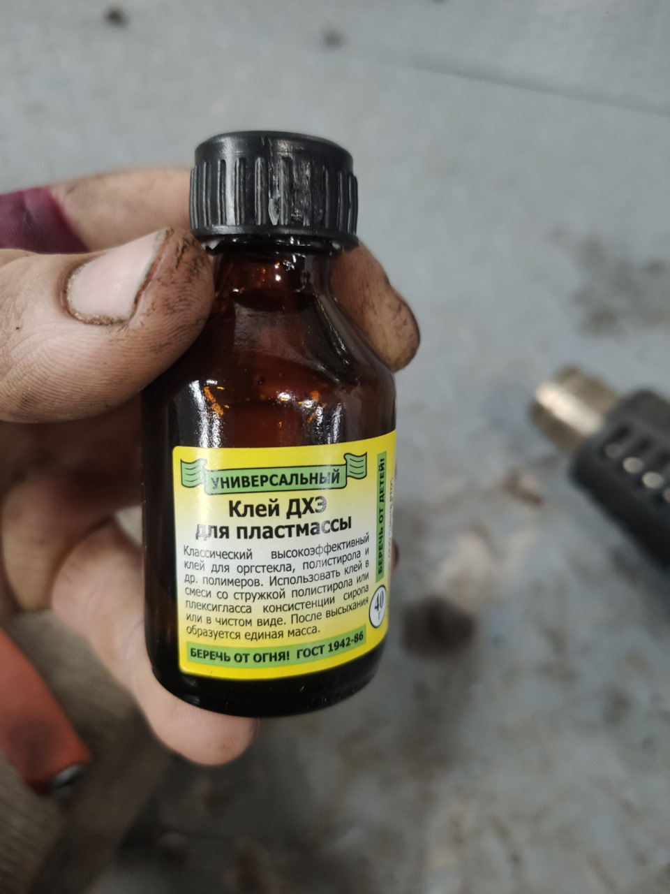

Про химическую полировку я узнал недавно, хотя тема довольно старая. Начал смотреть на ютюбе кто как полирует, и наткнулся на магию! Не требует практически никаких затрат, ни физических, ни финансовых, а результат выходит выдающийся)

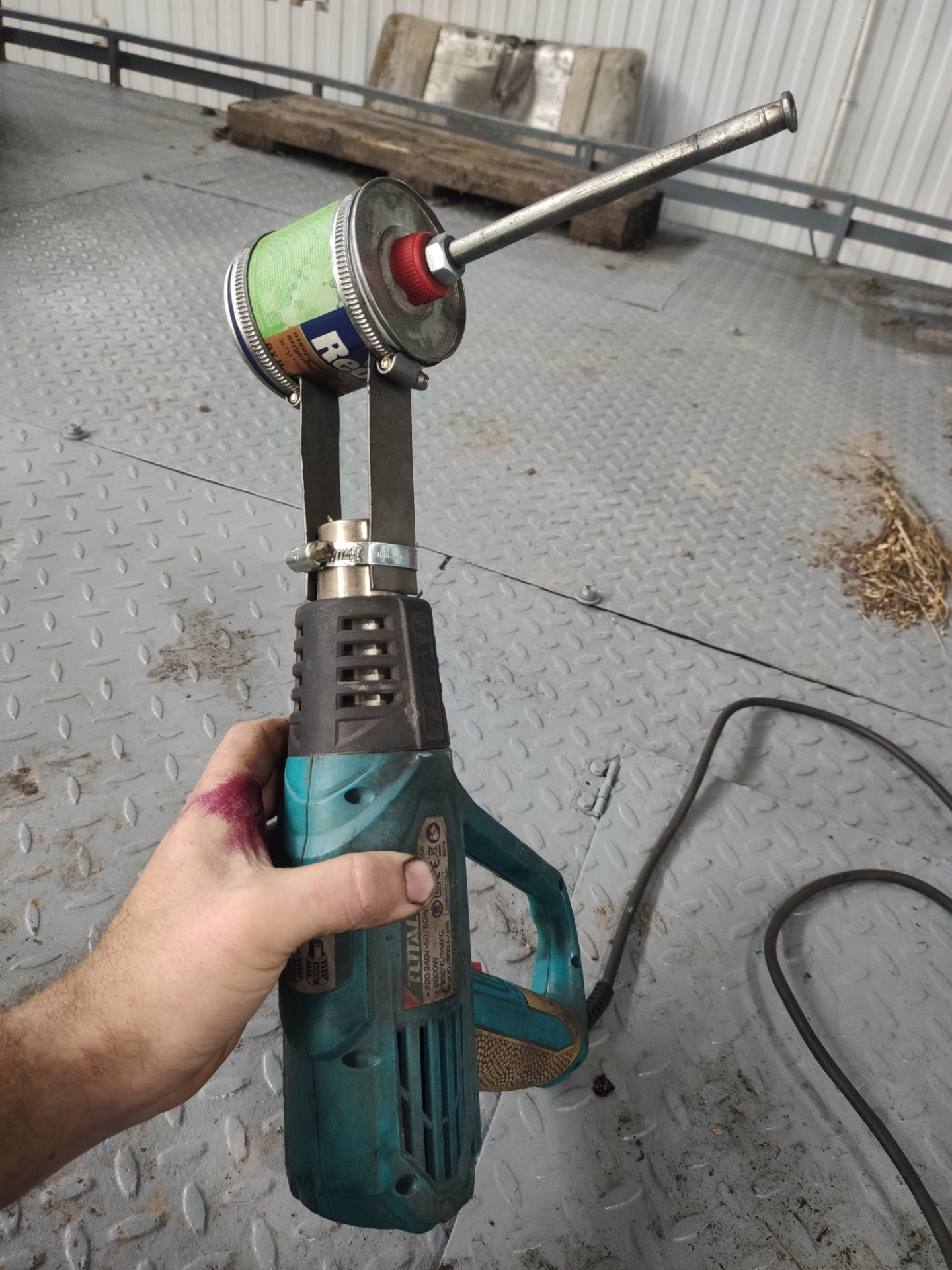

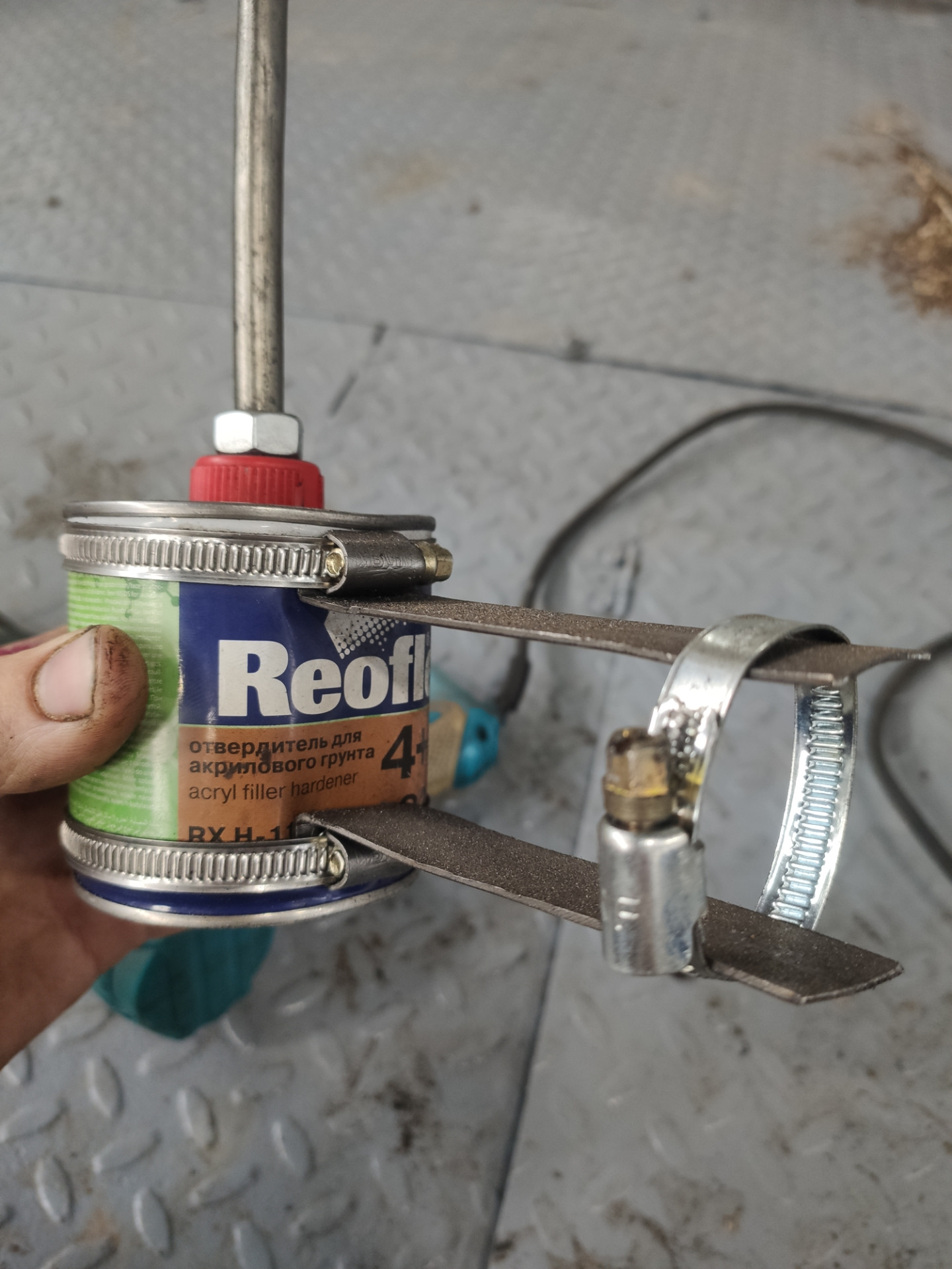

Вобщем не долго думая, из того что было под рукой, собрал инструмент. Понадобилось 3 хомута, две пластинки из миллиметровки, небольшая баночка и попавшаяся под руки масляная трубка от Газона. Трубка толстостенная (для трубки конечно же), на ней нарезал немного резьбы и двумя гайками закрепил на пластиковой пробке. Всё! Заливаем в баночку растворитель и крепим её на строительный фен, устройство готово.

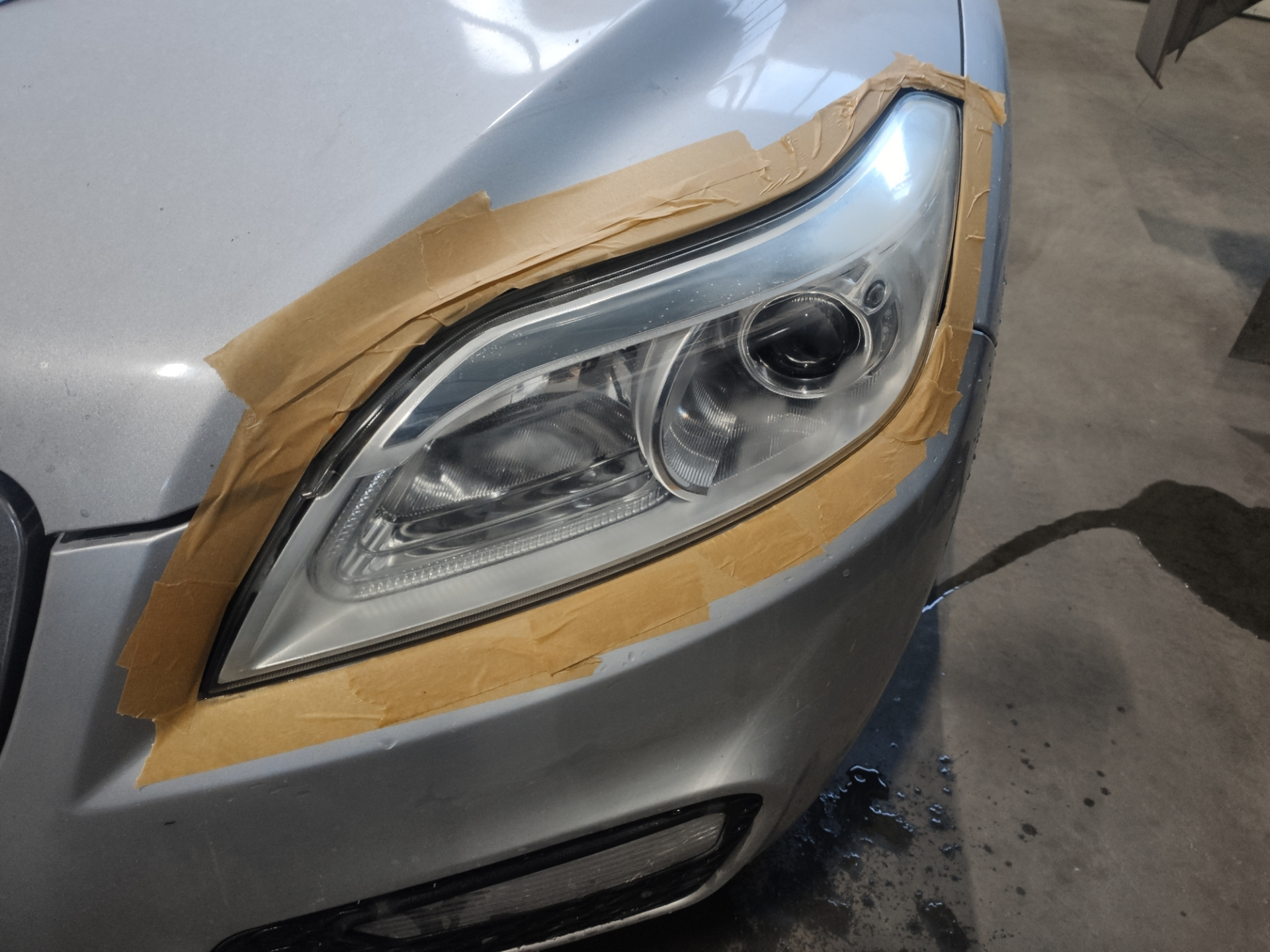

Подготовка фар.

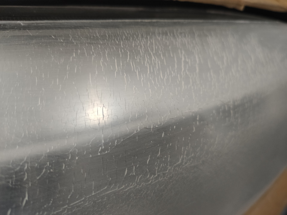

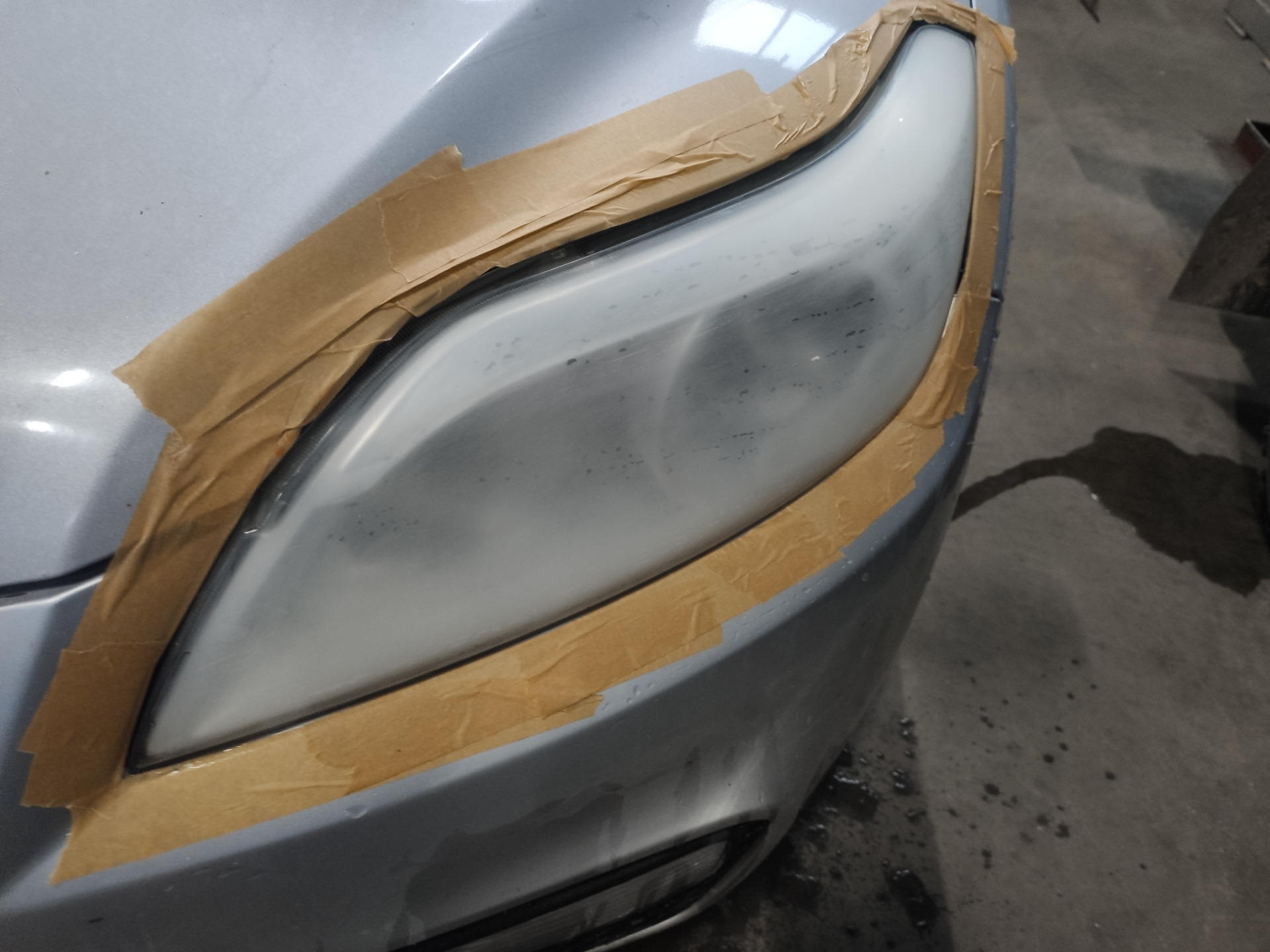

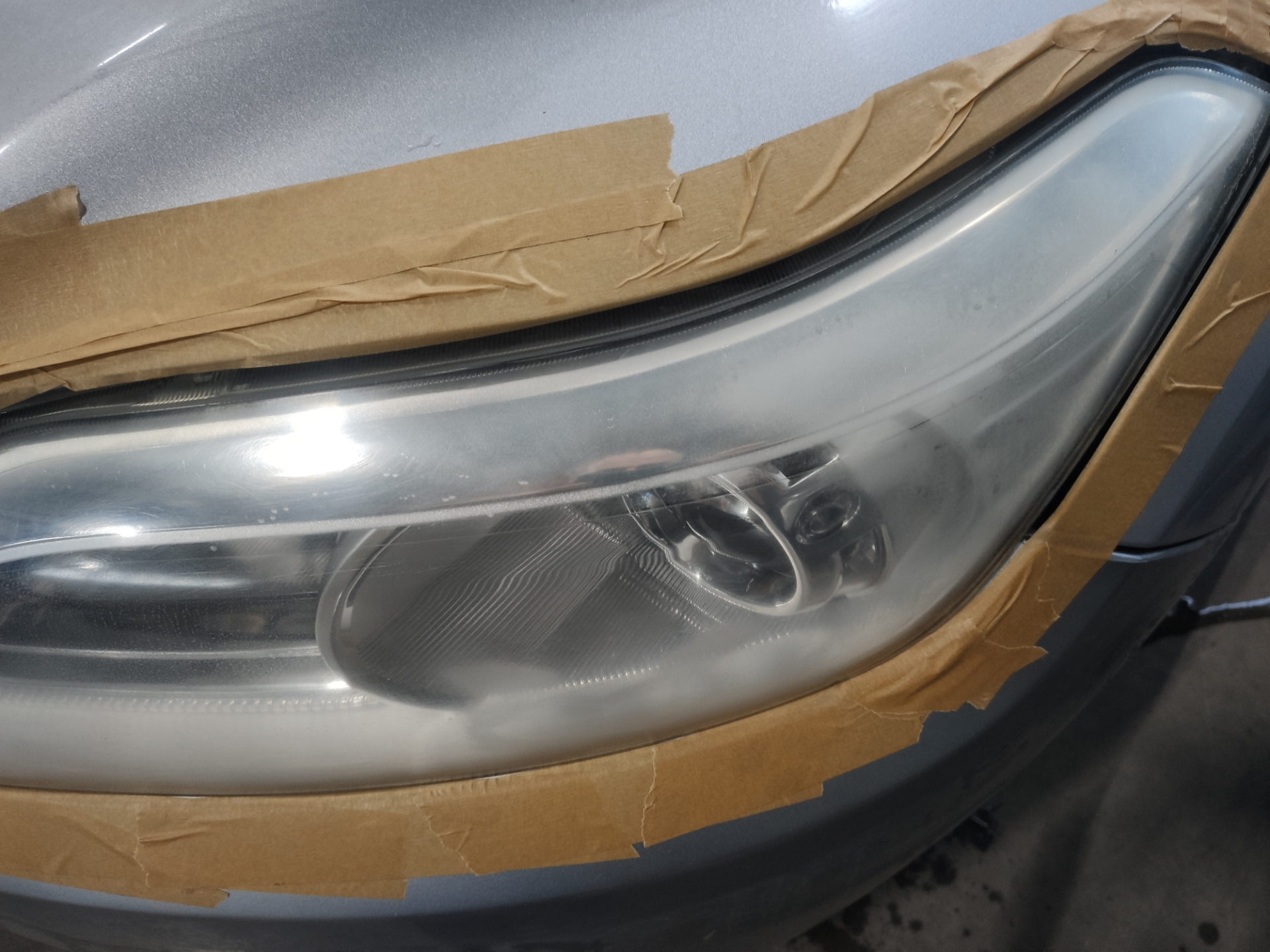

Первым делом конечно моем фары. Обклеил по контуру малярным скотчем, что бы не терануть детали кузова. Затем матуем пластик фар наждачной бумагой, я использовал поочерёдно зерно 800, 1000 и 1500. После затирки смываем пластиковую пыль и можно приступать непосредственно к полировке. Включаем фен, он нагревает жидкость в баночке, пары которой слегка подплавляют поверхность пластика, тем самым убирая заматованность! Выглядит это потрясающе, поверхность стекла становится как новая.
Большие царапины и микротрещины конечно не убрать, но избавиться от желтизны и матовости — запросто.
По времени на обе фары ушло не больше часа. По затратам всё понятно, всё из мусора можно сказать. Цена пузырька растворителя, который я использовал — 70р в радиолавке.

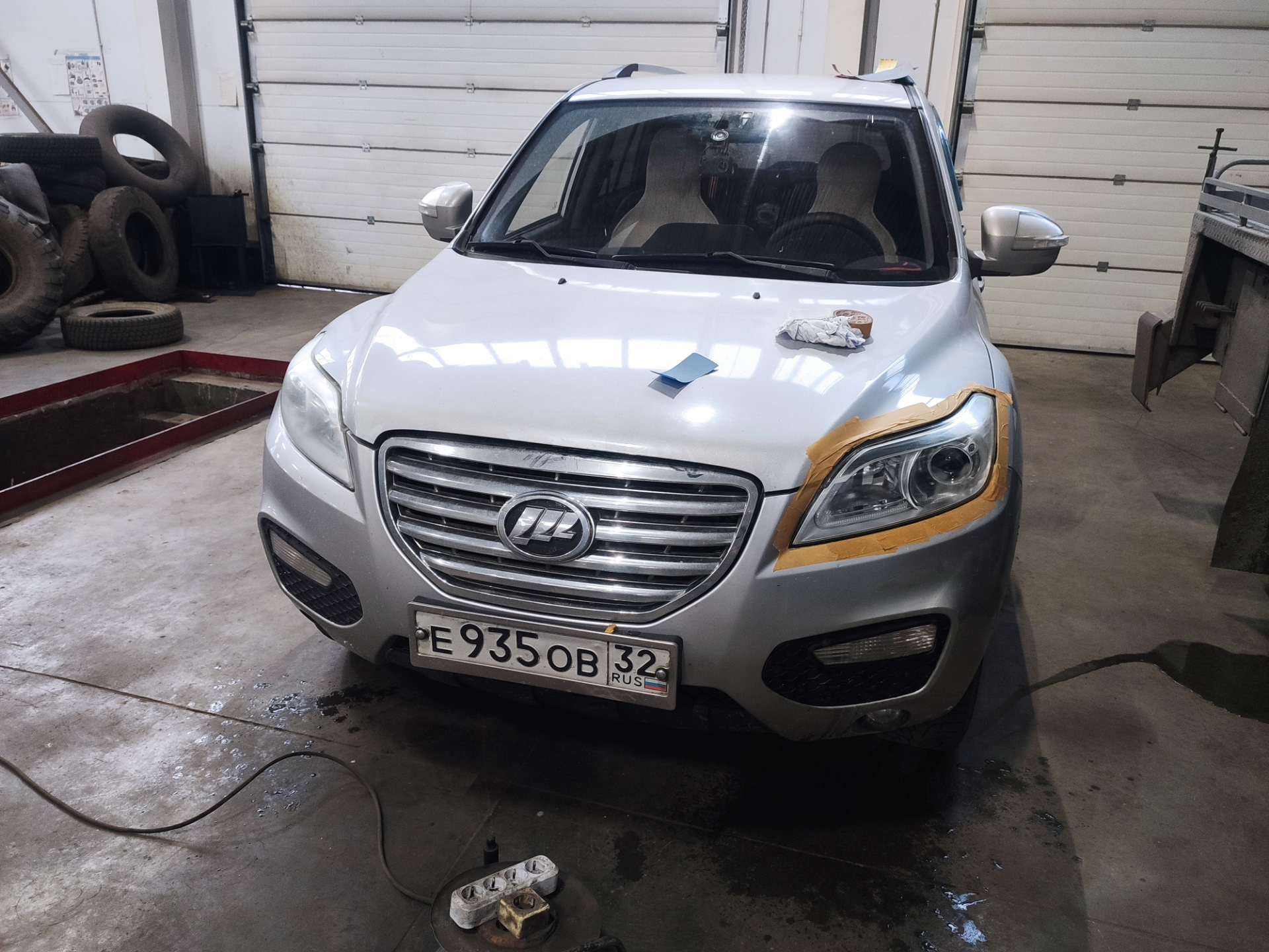

Результат постарался запечатлеть на фото.

Дихлорэтан очень ядовитый, мне кажется не стоит рисковать здоровьем.
В наше время полезного вообще ничего нет) а если серьёзно, да, нужно работать в проветриваемом помещении и использовать средства защиты
Делал на Королле, получилось хорошо, на сколько хватило хз, продал автомобиль. Но я сам оклеил после бронепленкой с Алика. Раствор, как я понял-это дихлорэтан? Хочу в большей таре купить про запас. Мне подарили заводской набор, но жидкость давно кончилась.
Да, он самый. А к чему большой запас? Доступен всегда и везде, а по расходу у меня на обе фары ушло около 1/3 этого маленького пузырька. Бронепленку с алика тоже заказывал как то, не буду больше… Доставка долгая, упаковка сомнительная и по описанию не понять что за качество. Лучше уж нормальную заказать чуть дороже, так она и тянется и ложится в разы лучше vinyl4you.ru/catalog/zash…-h100-prozrachnaya-30-sm/
Молодец 💪. Получилось достойно.
Отпишись на сколько хватит, такого колдовства 😊. Может и у себя по пробую
Напишу, но не уверен что на долго хватит. В любом случае, хуже чем было точно не будет) в идеале полирнуть и пленкой закатать, но с этими фарами морочиться не хочу, уставшие сильно. Новые возьму, те сразу в пленку
Тут конечно нет вопросов.
Новое есть новое .
Но с далека состояние прям огонь
