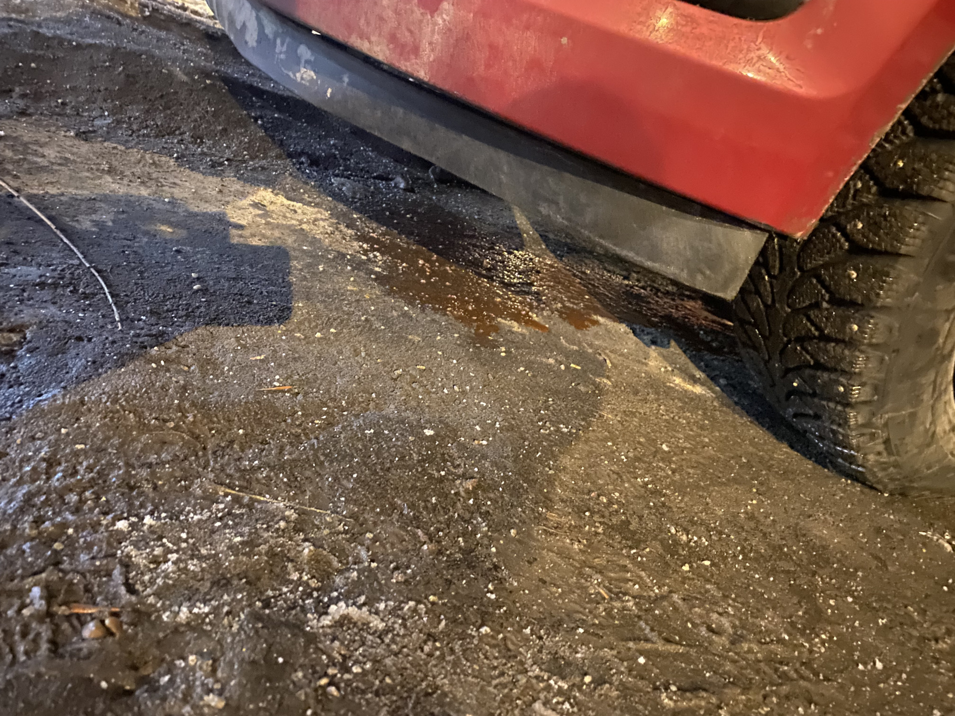

Вытолкнули и смотрим…а розовенький антифриз расплескался по белому январскому снежку.

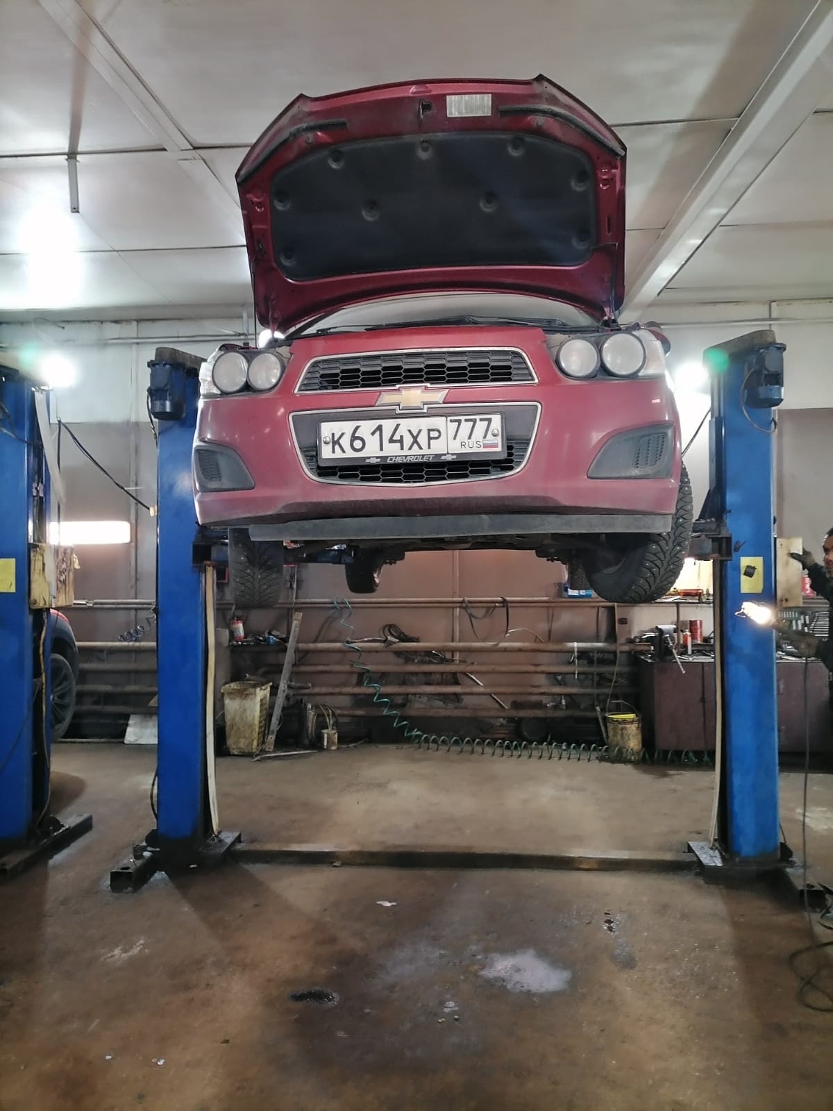

5 января в 9 утра я уже была в сервисе на диагностике охлаждающей системы.
Диагностика показала, что к замене расширительный бачок и трубка подогрева дроссельной заслонки.

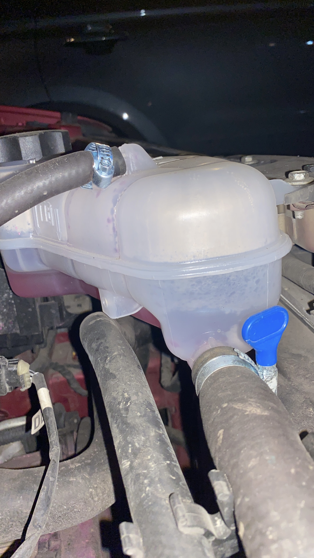

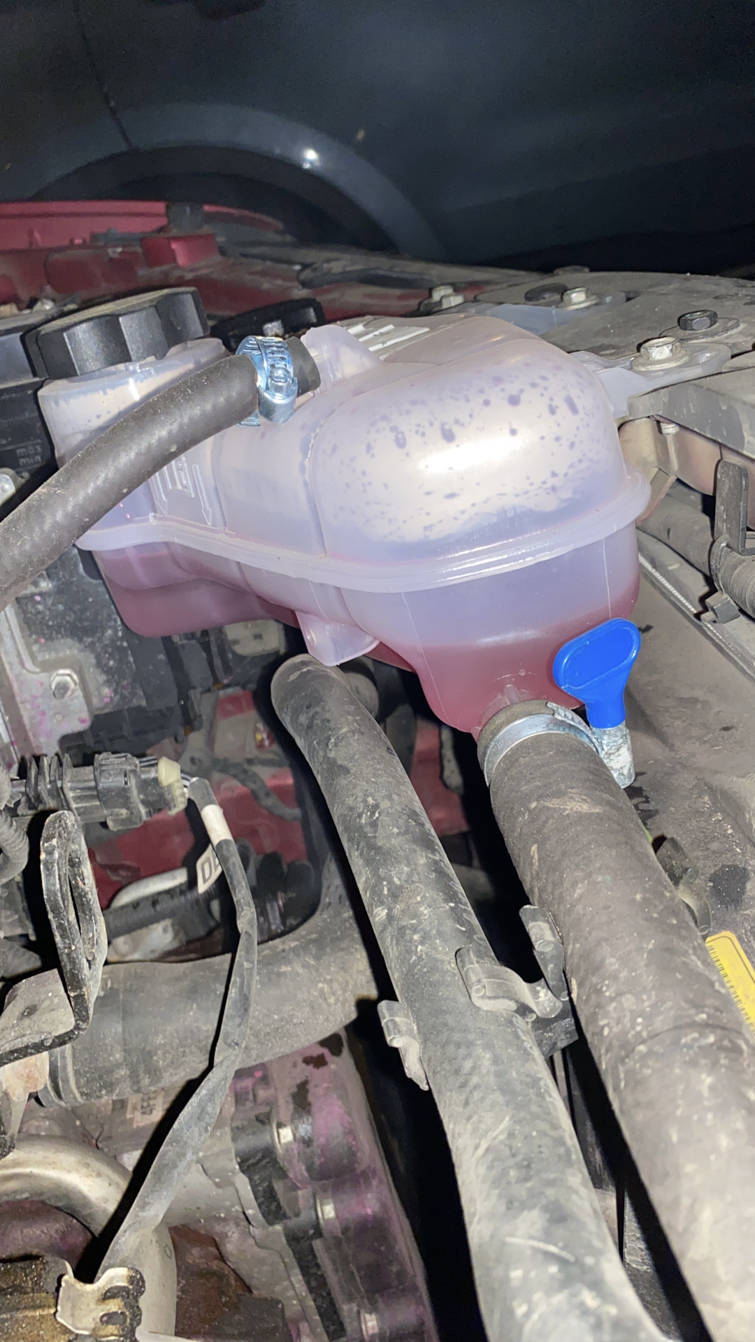

Я сразу паркуюсь на парковке, открываю капот и вижу, что он просто вытекает и прощается со мной.
На панике звоню мужу…
Мне говорят, медленно, но верно откручивать крышечку. Как же было страшно, все шипит, пыхтит, капает, все горячее, все под давлением…ух

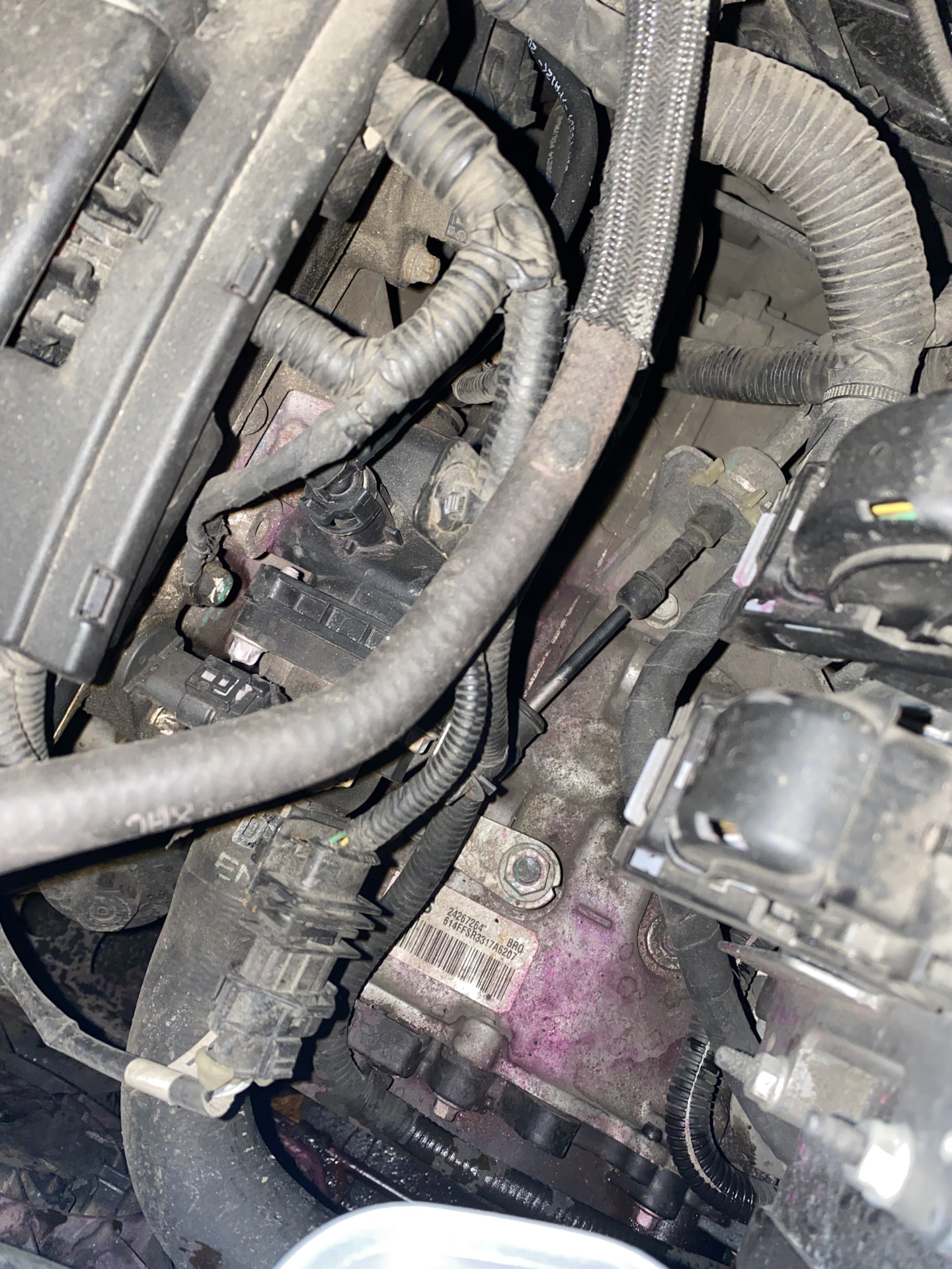

На следующий день приехали с запасом антифриза, подлили немного, завели, вел себя как обычно.
Ну поехали аккуратно сразу в автосервис на диагностику (уже в другой, где обслуживался муж).
Теперь уже проблема была в самом термостате + сходу решила пожаловаться на грохот под передними колесами при повороте направо. Поэтому, нужно было купить корпус термостата, антифриз и сайлентблоки переднего рычага задние.

Итого: сайлентблоки поменяны, антифриз залит, термостат поменян, но…
Корпус термостата бракованный…

Уровень в бачке низкий
он другим и не бывает у нас.
