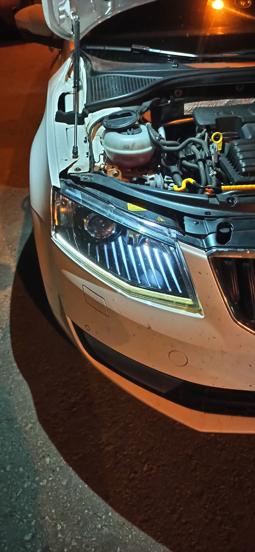

Еду себе в понедельник вечером ну как еду… стою в пробке, темнело…
переключатель света положение auto
Первая мысль: умерла лампа…
Уже у дома во дворе поменял местами LED лампы (сейчас стоят у меня LED)
пост о замене Xenon на LED
на левой стороне обе горят, а на правой стороне обе не горят — убедился что LED абсолютно целый
Фары протирал, по колёсам пиннал
И так и так…
Не горит! "
Проверил предохранитель в салоне: целый и питание есть.

В итоге имеем ошибки : основная ошибка DTC B121811 — правая лампа ближнего света обрыв или короткое замыкание и последовательная ошибка DTC B121800 — корректор правой фары обрыв цепи

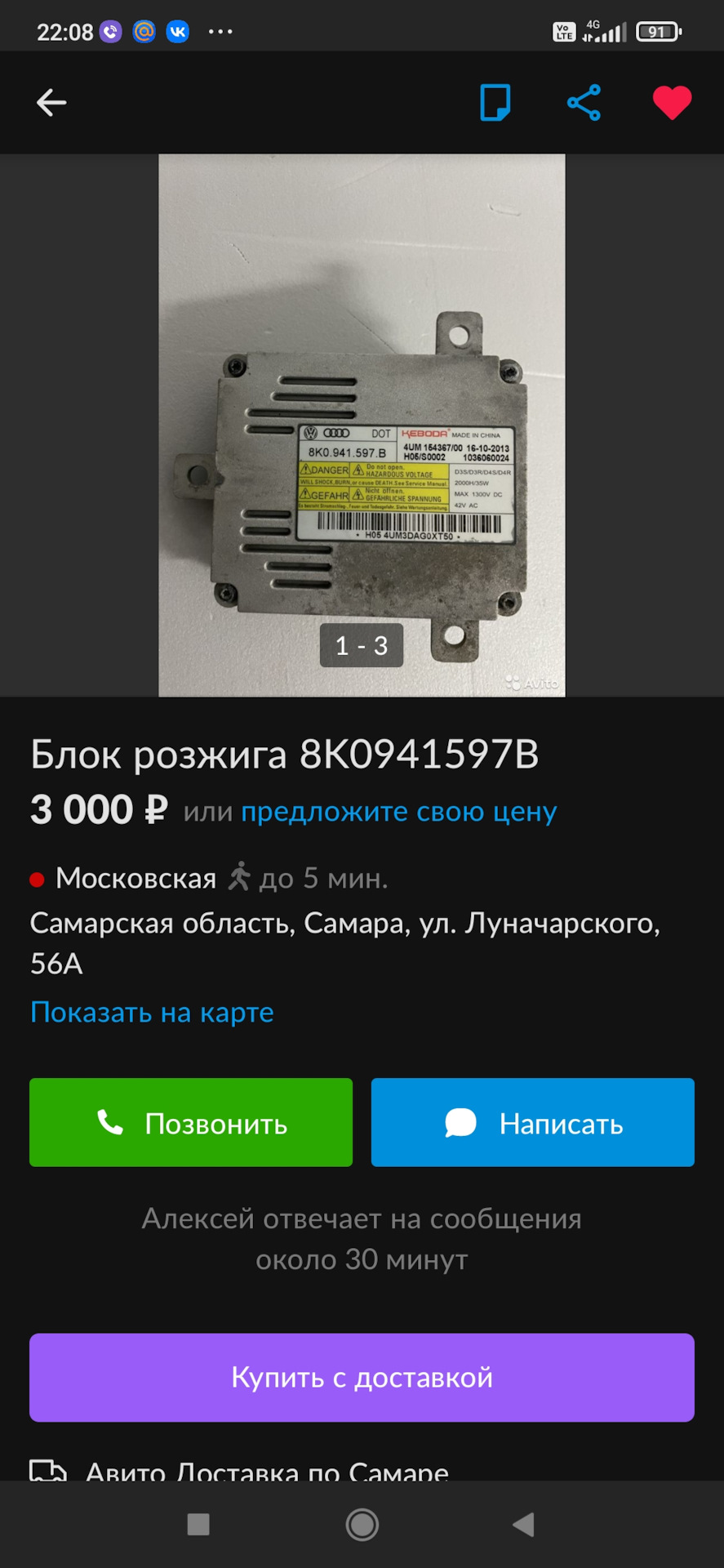

Ну раз лампы целые, предохранитель целый, питание на колодке есть
Пришла вторая мысль: умер блок розжига ксенона
Нашёл в продаже у себя в городе и на следующий день туда поехал и решил там же проверить и поставить
Возможно сейчас некоторые будут писать комментарии что это из-за LED ламп блок полетел, но извините у меня мнение другое эти блоки розжига умирают и на обычном родном ксеноне и некоторые драйвовчане меняли даже по гарантии ещё в 14-15-16 годах судя по из постам.
Ну собственно как-то так: заменив блок розжига — фара ожила

И ещё. Народ по практике рекомендует ставить японские блоки ( Митсубиси), а не китайские, видимо качество электроники разное.
Ну вообще дилеры по гарантии читал что меняли на mitsubishi но и где-то параллельно наталкивался на посты что mitsubishi тоже мрут, но гораздо реже
Получил свой блок, судя по данным в тырнете — орига от Митсу. Стоил около 3500 + доставка 500.

Кста, старый можно восстановить. Там типично дохнет один из ключей, прозвонить и заменить.
Если кому нужен пишите по цене договоримся
Corvet-nn
Сегодня поменял второй блок, у обоих нерабочих именно этот полевой транзистор был в коротком замыкании, а на третьем том что исправен — давал просадки на мультиметре(в режиме позвонки диодов).
Этот проверял?
Ага, тоже самое
Видимо это и есть виновник?!
Надо пробовать заменить, если за собой ничего не утащил.
