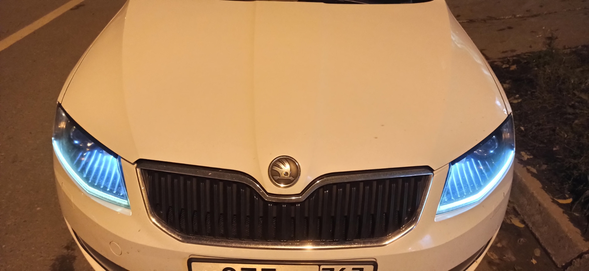

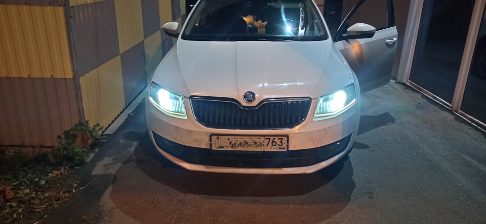

Вывод: заводские блоки Keboba 8К0.941.597.B =>слабые (не качественные) ВЫХОДЯТ ИЗ СТРОЯ САМИ ПО СЕБЕ
И так: проездил Я неделю без света!
по совету Corvet-nn заказал Mitsubishi 8К0.941.597.Е 2шт
Заказывал через zzap.ru ИП Смирнов или на прямую можно у них на сайте (bustorgdetal.com) блоки Mitsubishi (цена с доставкой указана внизу) — в понедельник, а в четверг уже получил и сегодня снял бампер (около 3 часов одному) и поменял блоки.

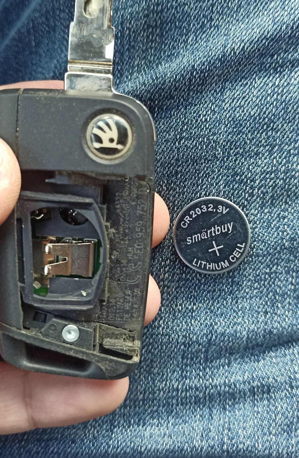

А так же заменил в ключе батарейку
CR 2025 на CR 2032 (выше емкость)

На счет не стандартной батарейки
Мне сказали что она распирает корпус и может плату повредить
Рекомендуют ставить какие положено
Я так и сделал, поменял на стандартный размер
Ну почти 3 года уже скоро, как работает CR 2032- замечательно, а CR 2025 раз в год примерно менял
