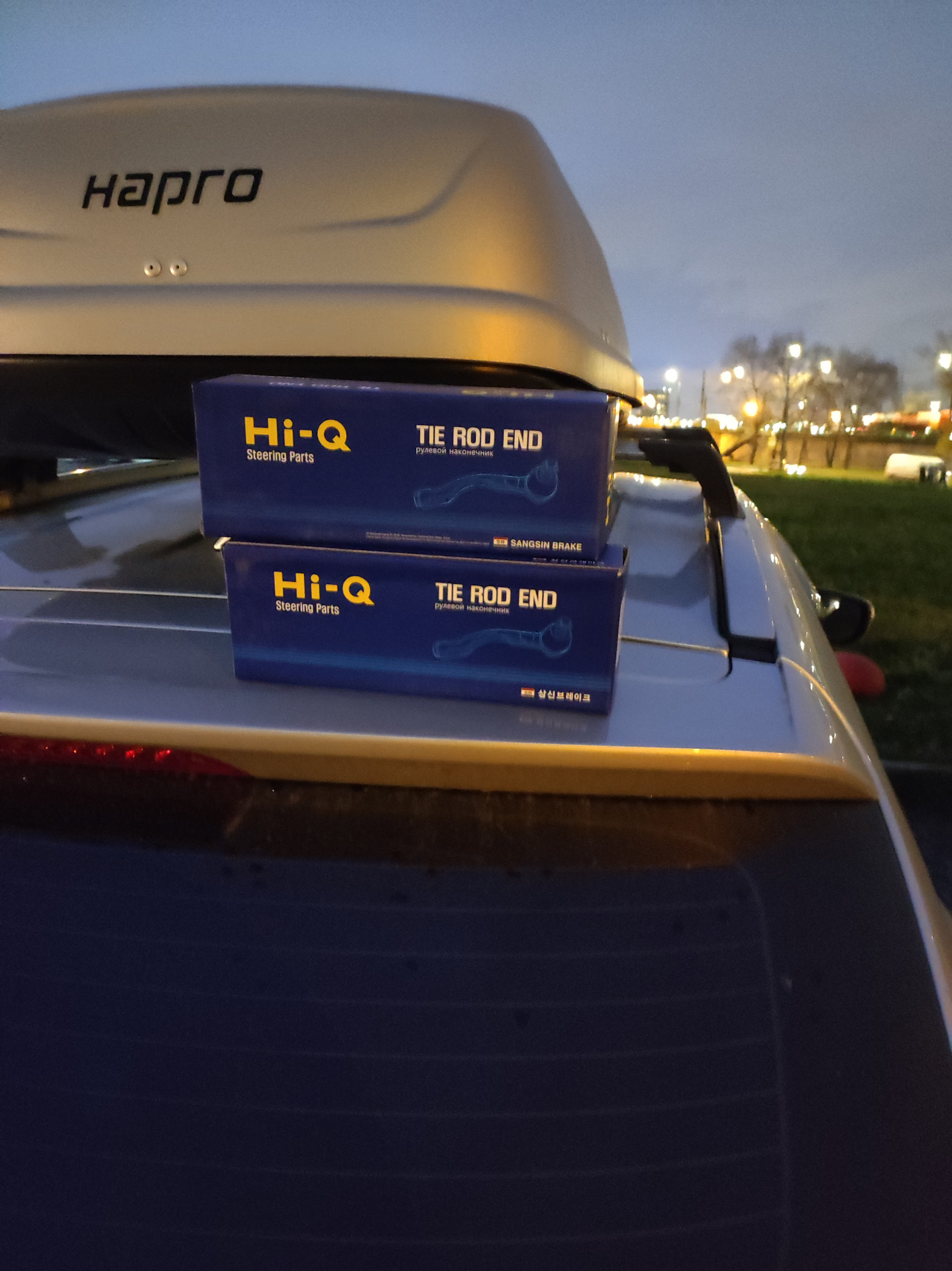

На пробеге 71200 км поменял наконечники рулевых тяг. Брал Sangsin SEKK044 и SEKK045. Общая стоимость 1620 руб. 400 рублей за подъемник в сервисе самообслуживания. И 2300 руб. за развал-схождение на две оси.
