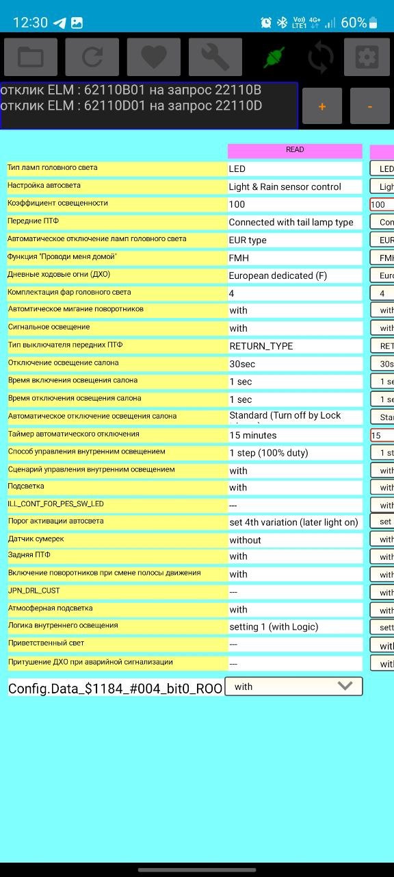

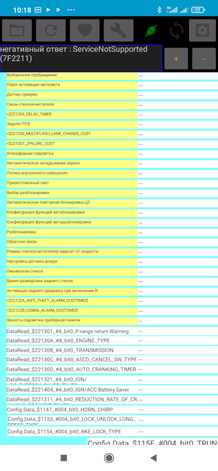

Body Control Module => Config => Освещение и ДХО => параметр Передние ПТФ поставьте в Connected with tail lamp type
Работа птф с габаритами
Подскажите как это можно сделать
Добрый день
Возможно ли настроить через программу так, чтобы передние птф включались независимо от ближнего света фар, либо вместе с габаритами?
Можно настроить так, что птф будут включаться совместно с габаритами, без ближнего света фар.

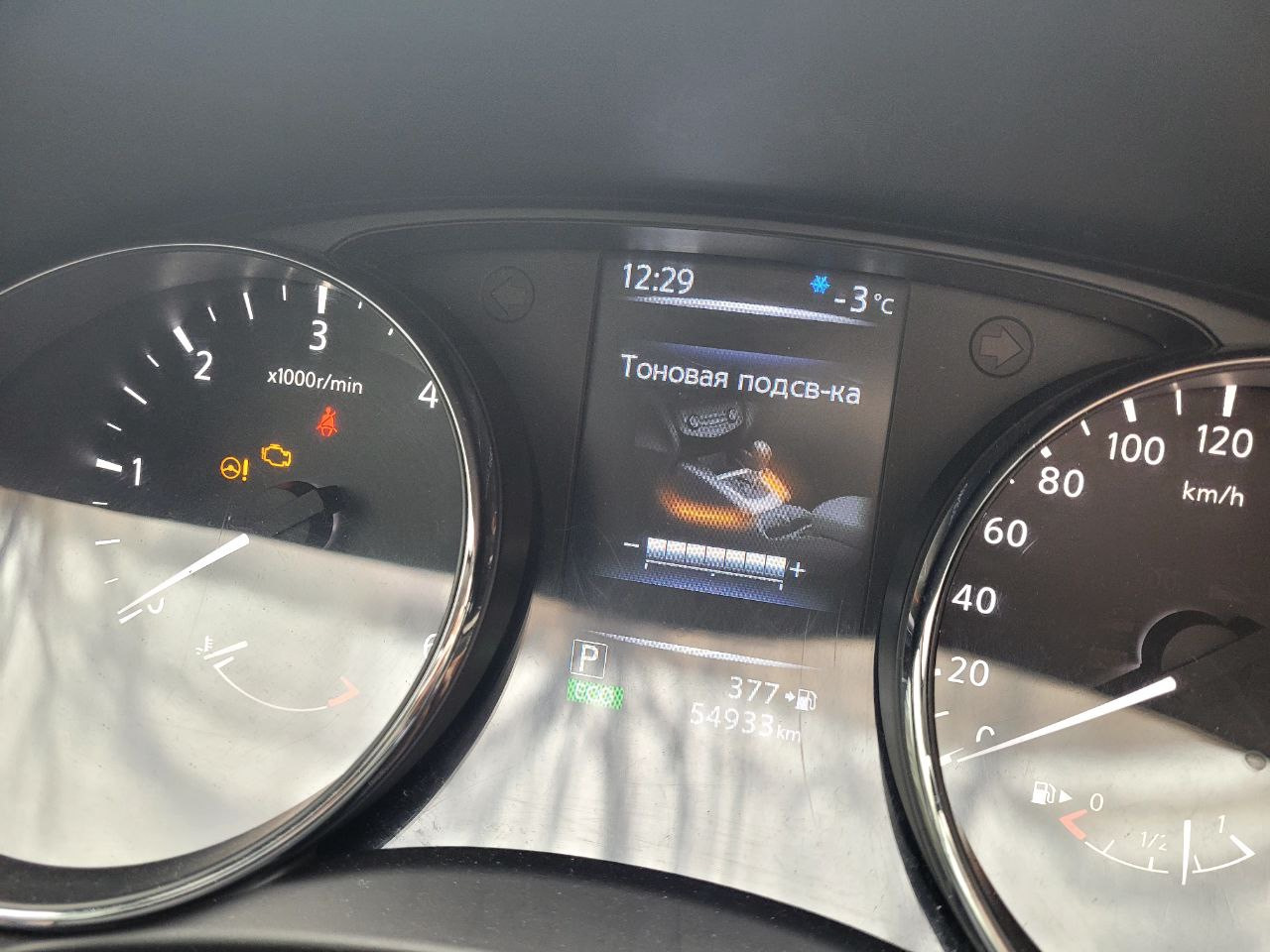

Подсветка в комплектации есть, что хотите получить?
Возможно ли с помощью нее включить Тоновая подсветка (spicy illumination) на Qashqai J11?
В BCM раздел Освещение и ДХО пробуйте включить параметр "Атмосферная подсветка".
Для qashqai j11 2014 uk make
Нужно включить сценарий управления внутренним освещением и подсветка (что-то из этого может и лишнее)
После чего появится в меню тоновая подсветка
AlexsandK

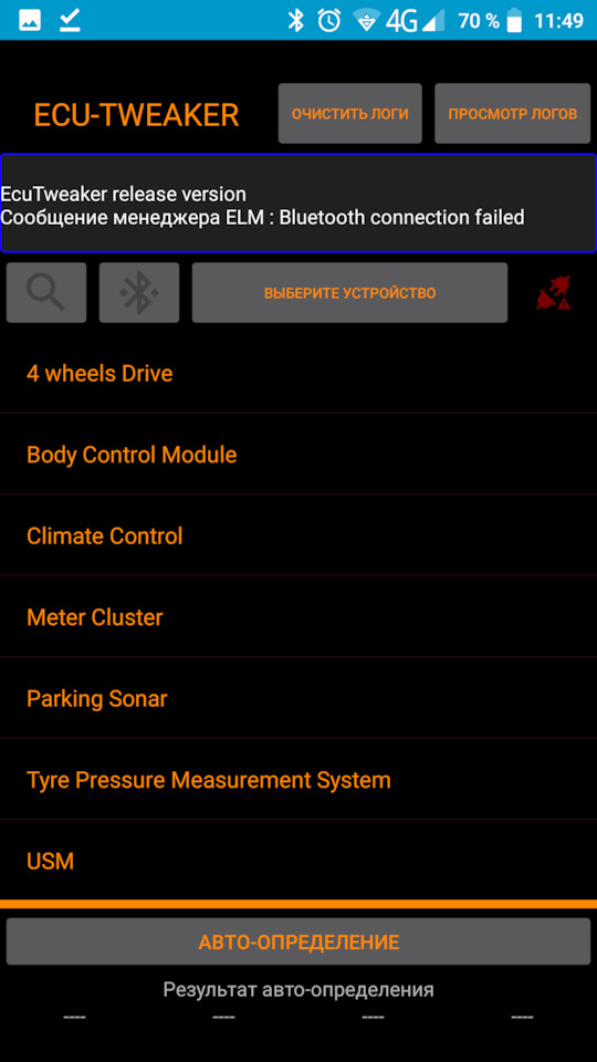

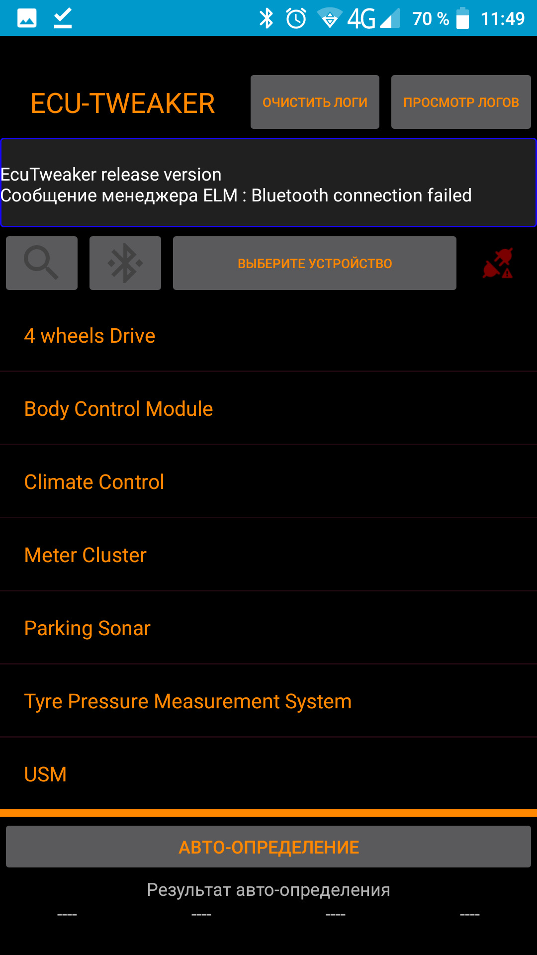

Доброго времени суток. Вопрос по работе программы ECUTweaker. Подключился у машине, Коннект есть, соединение горит зелёным. Конфиг блоков не считывает, изменение не сохраняет. Пише NO Data. В чем может быть причина?
Доброго. Адаптер такой.
Нашел другой адаптер. Другу на 32 кузове все сделали нормально через него, работает. У меня опять пишет NO Data
Какие-то другие диагностические программы работают? CVTZ, carscaner? Если есть ноутбук можно эту базу использовать с ddt4all.
Ноутбук есть. Остальные программы работают. Carscsnner работает
Установите на ноутбук ddt4all и сделайте настройки с ноутбука. Попробуйте делать настройки на своей машине с телефона друга через tweaker.

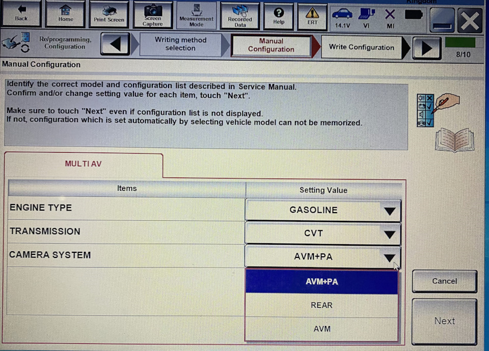

А существует ли возможность добавить в базу блок multiAV (штатное ГУ). Интересует выбор между пунктами AVM и Rear — круговой обзор или просто задняя камера. В консалте это выглядит так
Возможность существует, если известны команды.
Spazma

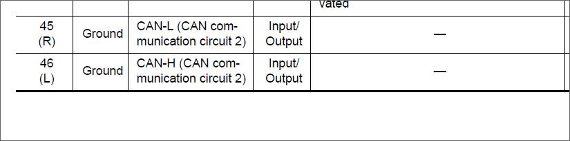

А на какую шину подключена multiAV? Схема подключения блоков к OBD2 есть?
Подключена по CAN к 45,46 BCM. Объясню зачем все это — на форуме есть ветка www.drive2.ru/l/571516249587061807/ с информацией как штатное монохромное ГУ заменить на штатный Nissan Connect, но при авитопокупке б/у магнитолы есть большая вероятность, что она будет сконфигурирована под круговой обзор. Круговой обзор реализовать сложно, проще заднюю камеру, но для этого нужен конфиг ГУ.
Было времена, когда было увлечение подключать ГУ не к CAN1, а к CAN2 — это другие контакты на ОБД2. Как на Т32 — не знаю.

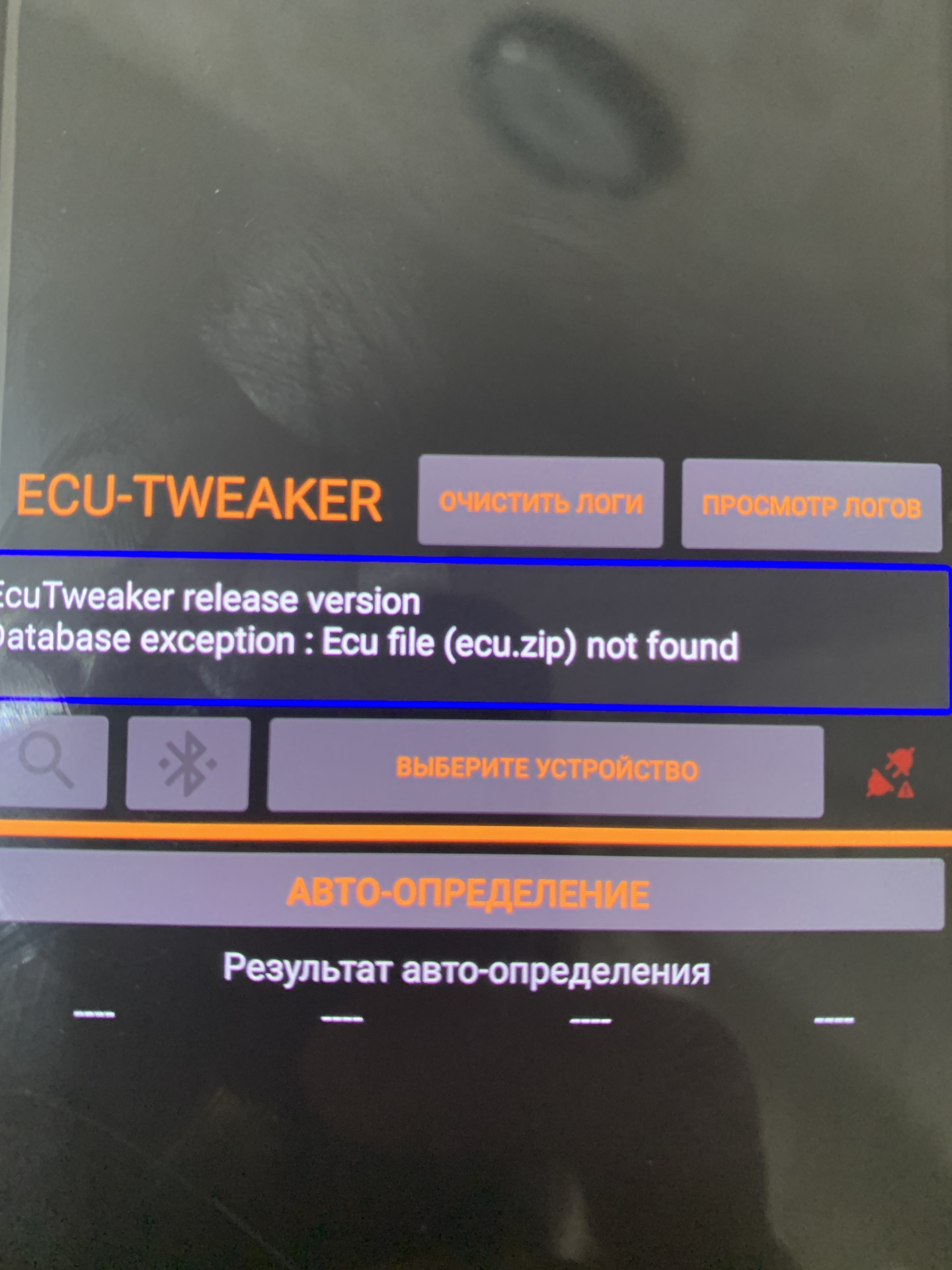

Вообще пусто.Если нажать на поиск, то открывает список машин.
Скачиваю базу, переношу в телефон, а программа её не видит.Базу не распаковываю.
Ошибку пишет, или видит другую базу?
Вот.
Проверьте разрешение программы на доступ к памяти

Если использовалась друга база, то необходимо делать полную очистку данных приложения. Это косяк ECU tweaker.

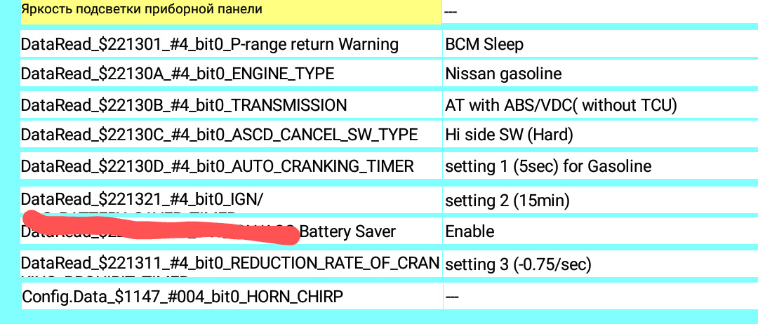

Приветствую. А есть настройка чтобы магнитола не отключалась после выключения зажигания?
PS через Carista не получалось .
Если существует хоть какая-нибудь программа которая может выполнить данную настройку, то напишите об этом — и будем искать как сделать в данной программе :)
Mitax0001
У меня не отключается после выключения зажигания, только когда дверь открывается она отключается.

Пробуйте покрутить в блоке bcm
Спасибо. На выходных буду пробовать
Mitax0001
В прошивке от Осьминога есть задержка отключения. Я выбрал 10 минут. Нормально.

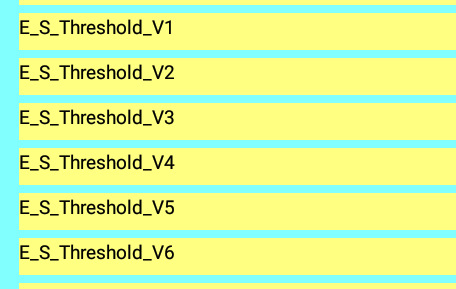

ау, что за настройки лед фар?
Автокорректор в блоке USM, раздел Levelizer. Головной свет в Lights.
а, ну это вкурсе
AlexsandK
это какие строки? Там их штук 100. Там есть зависимость высоты луча от скорости?
Пробуйте эти строки в разделе Lights
Спасибо! Попробую.

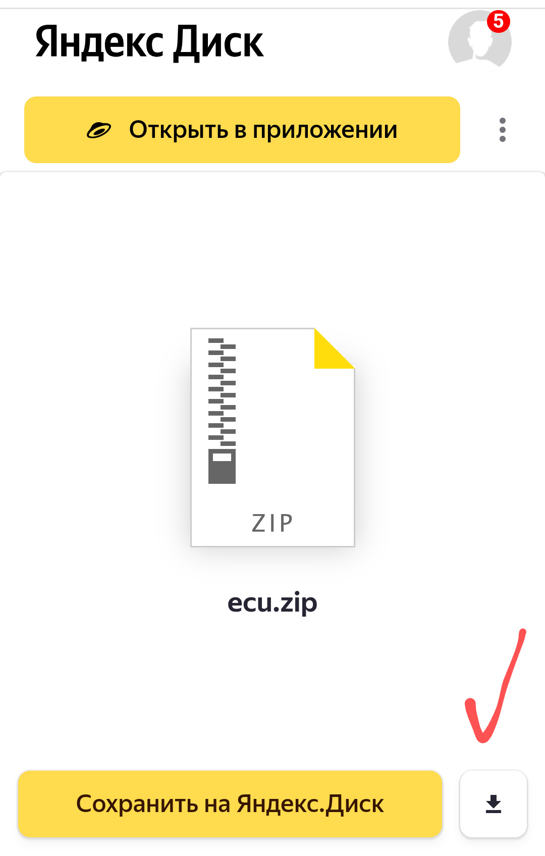

Получилось, спасибо, скопировал ссылку в браузер и от туда качнул
Блин, да что не так то, и на я диск тоже не льёт. Обидно:((((
Киньте в личку почту, отправлю.
Kara0137
Нажимаете три точки в правом верхнем углу и нажимаете открыть в браслете и перейдя на страницу смело загружаете
Kara0137
Браузере

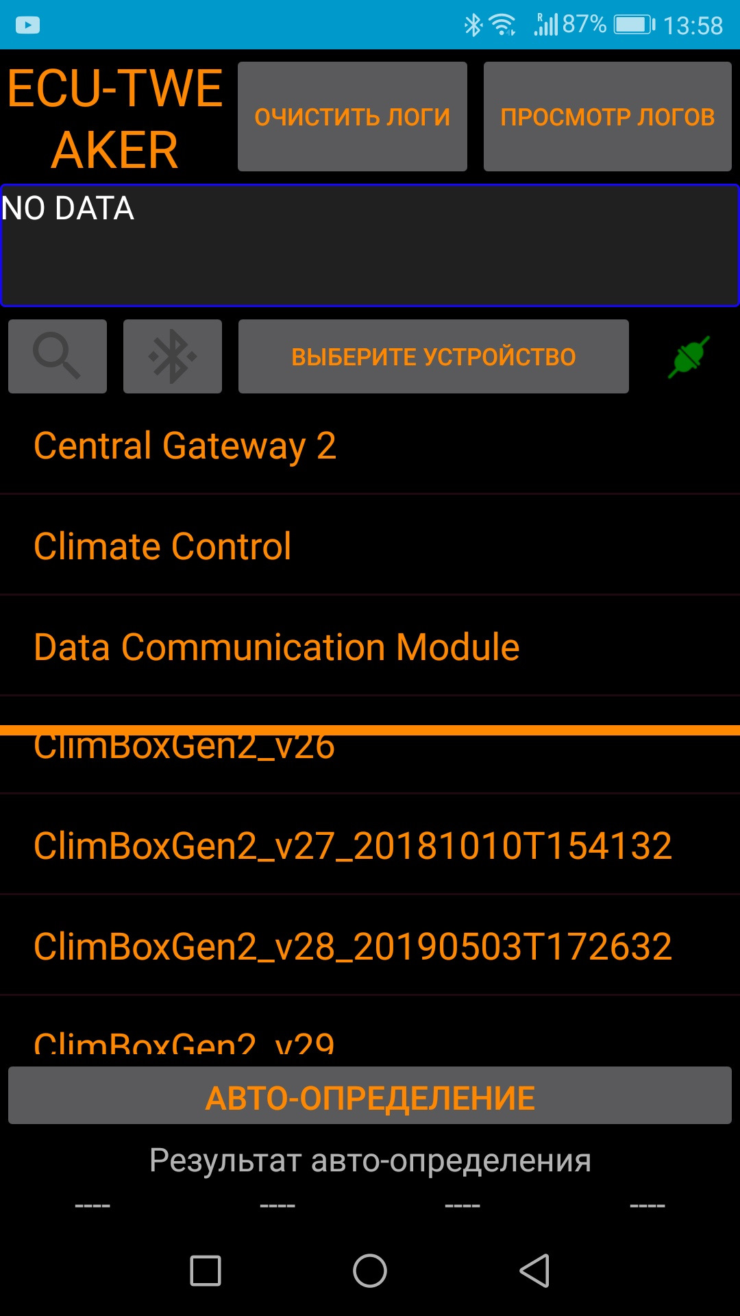

подскажите, архив который с прогой нужно заменить на ваш? заменил, пропали все блоки, только тачку можно выбрать
Да, удалить, либо переименовать старый файл Выбирать авто не нужно. Должно получиться так:
Скачать не получается, мож что не так делаю
Кнопка у галочки.
