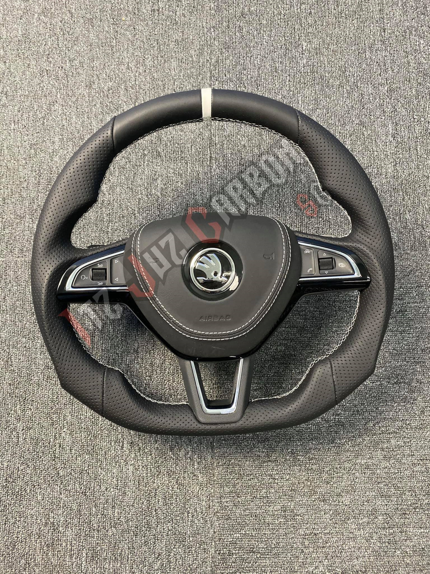

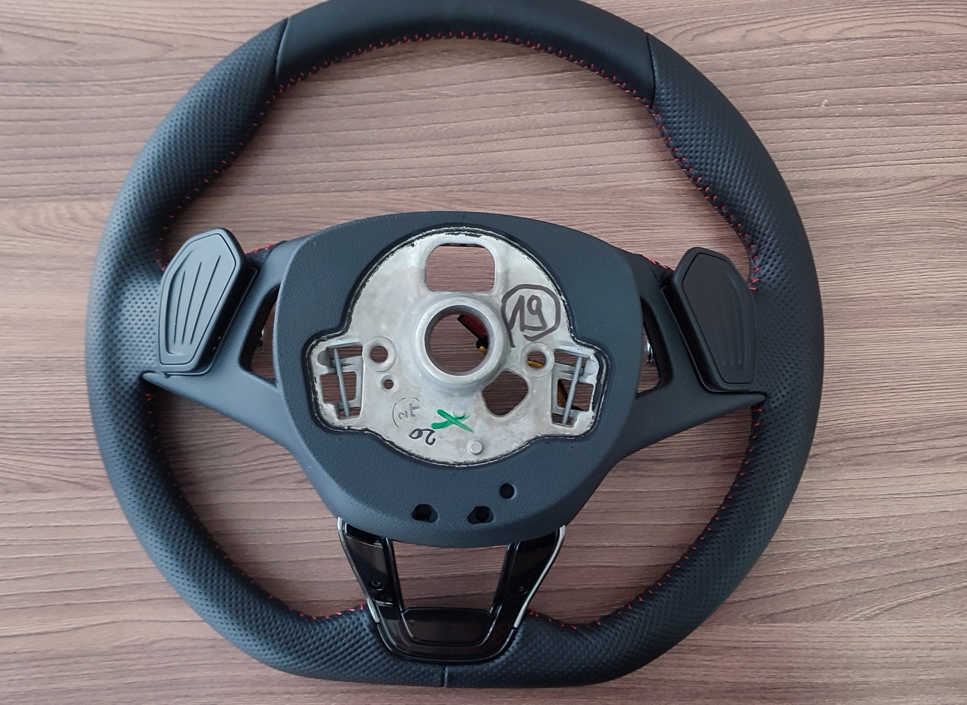

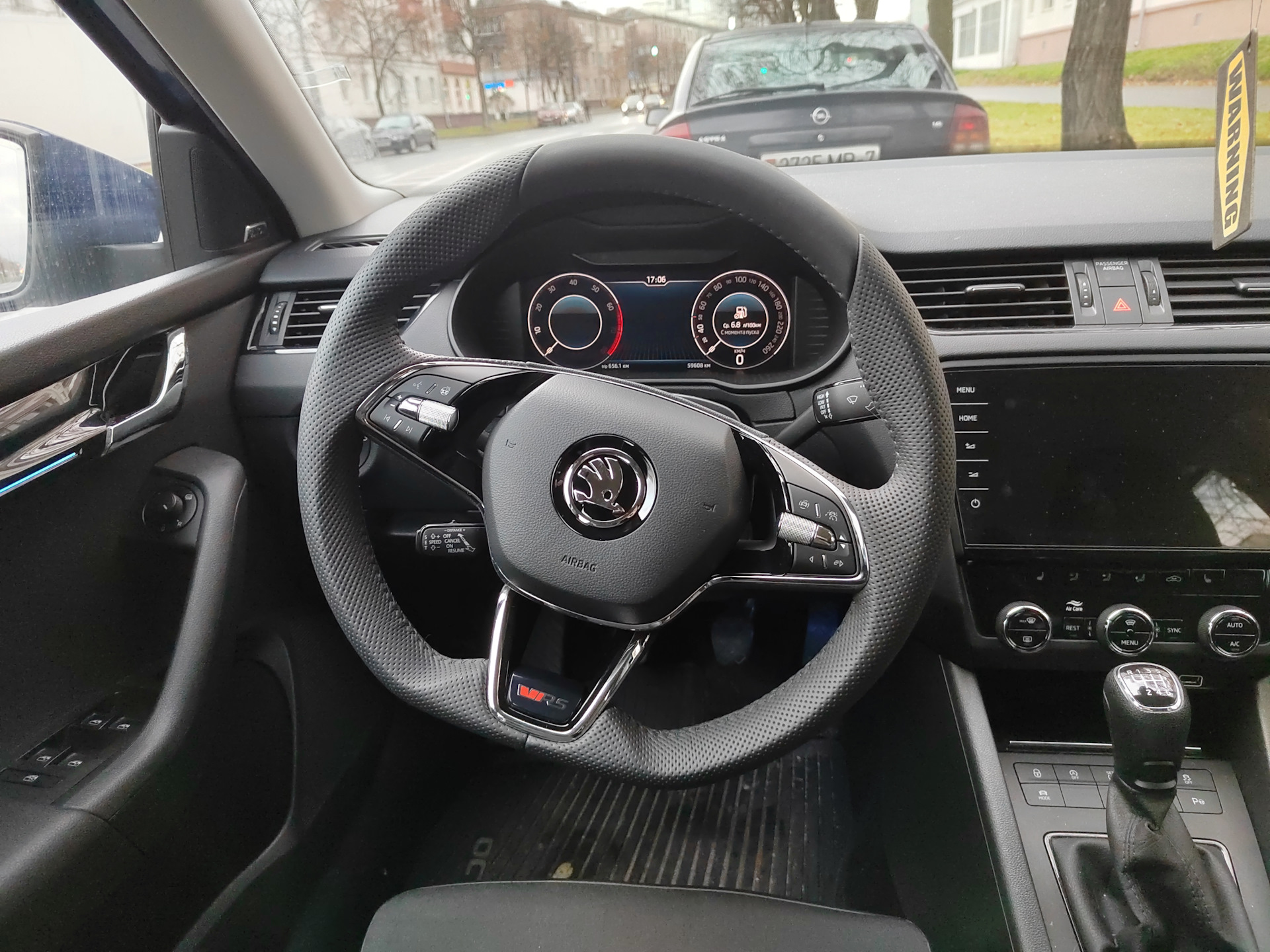

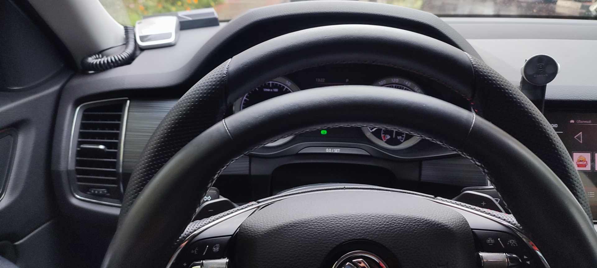

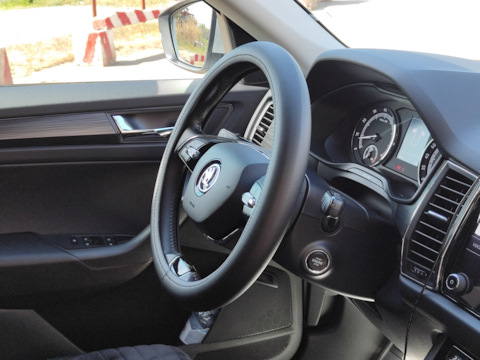

Всем привет! Баловство с заменой руля уже проходил на Октавии 3 раза за период владения, не обошла и кодиака эта моя "болезнь"
После покупки и установки руля ездил неделю со старой подушкой, слову часть кнопок и подогрев работали
уж больно хотелось свежих ощущений :)

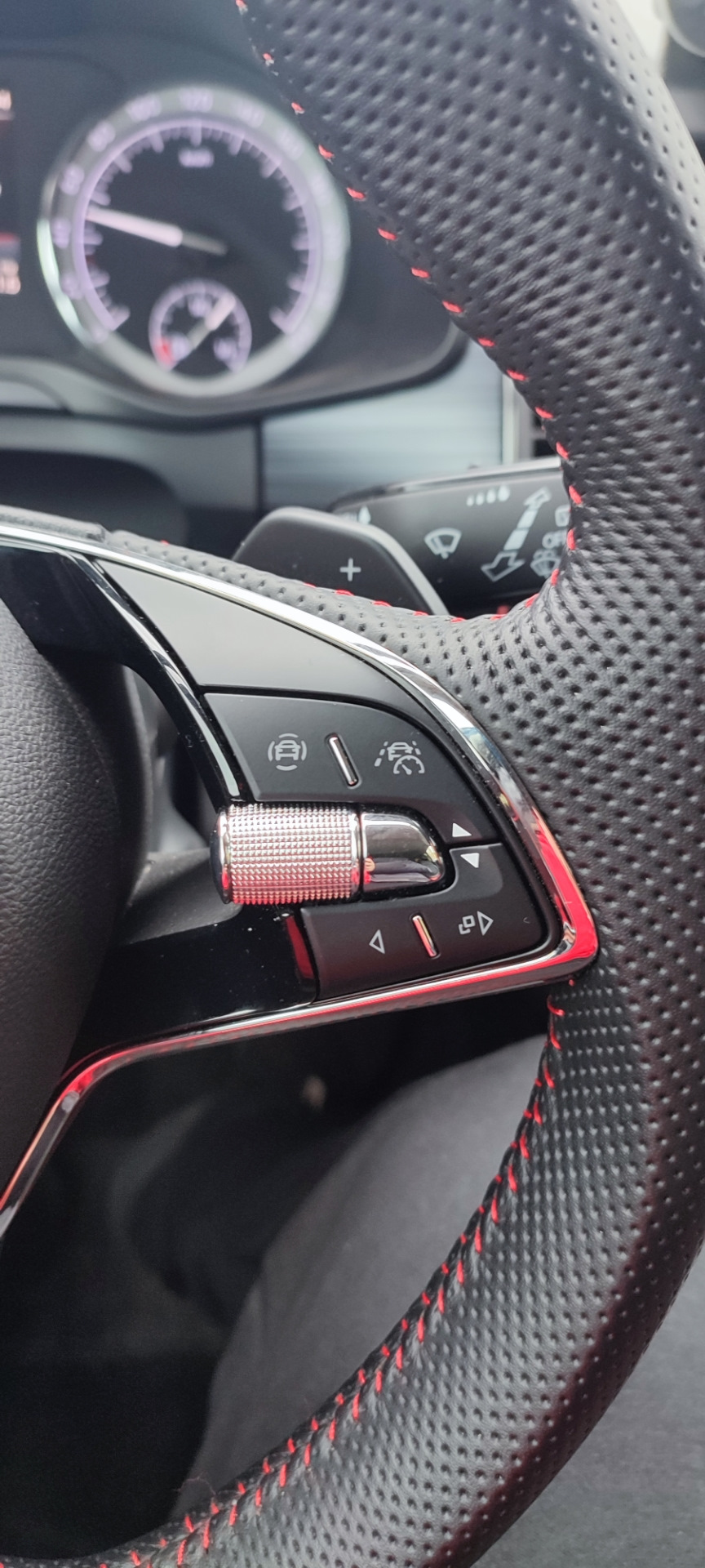

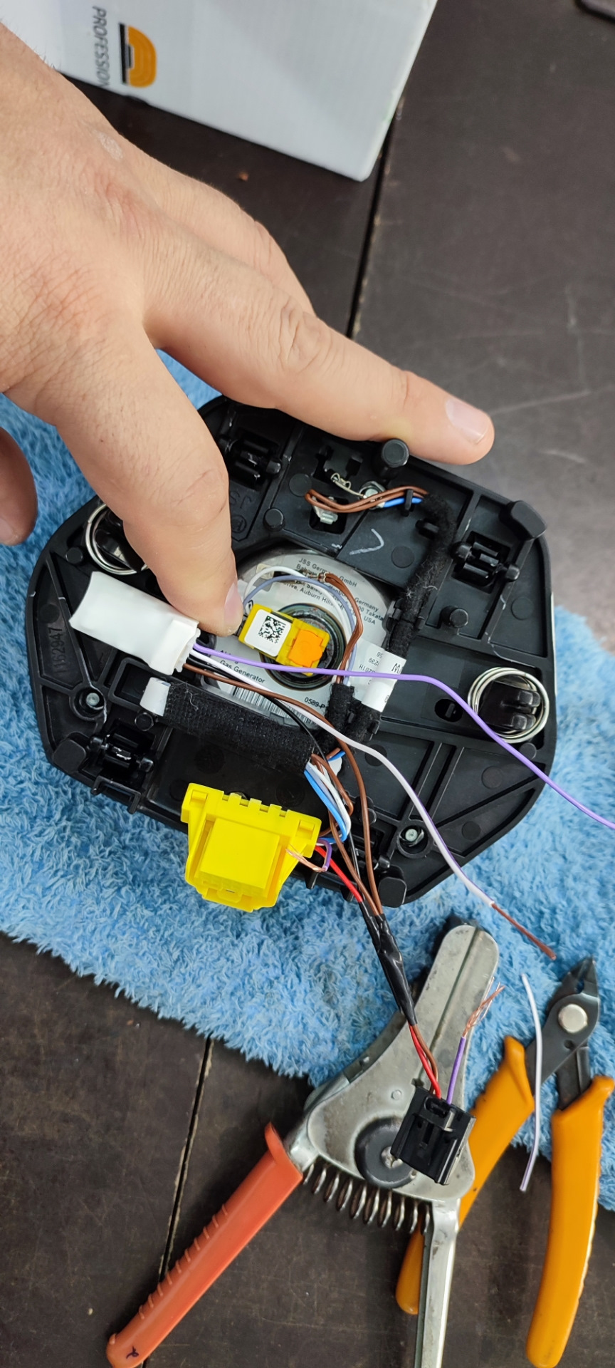

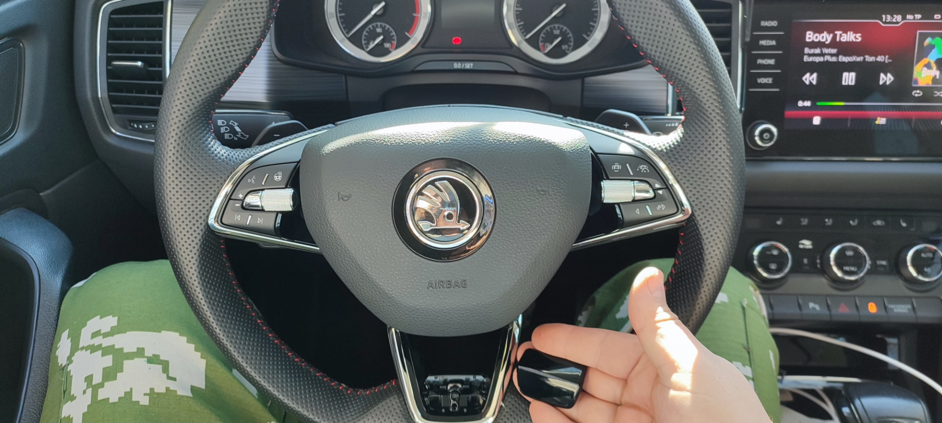

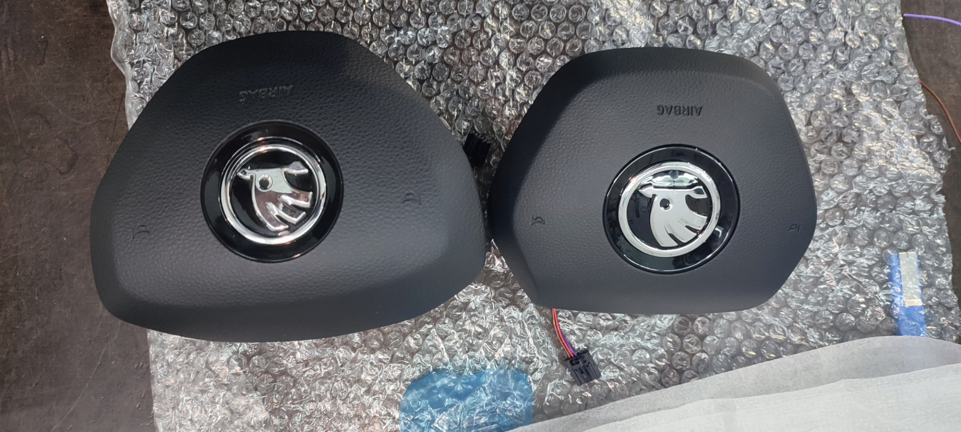

Пока ехала подушка заказал у HackR adapter согласования кнопок рулей, для того чтобы работали все кнопочки и можно было по своему желанию их переназначить.
Хочу заметить что шлейф подушки на а7 и а8 имеют разные разъемы в пиропатроне и подушку а8 нужно сразу искать с проводами.
После получения подушки и адаптера, подключил его по инструкции
Сам адаптер маленький и легко спрятался в паз в между подушкой и рулем.

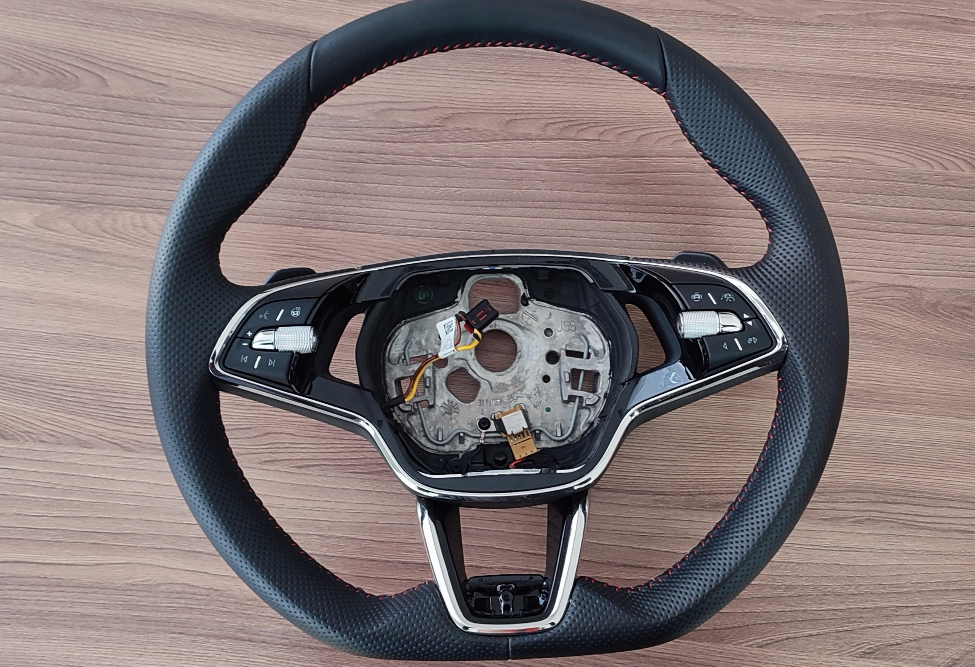

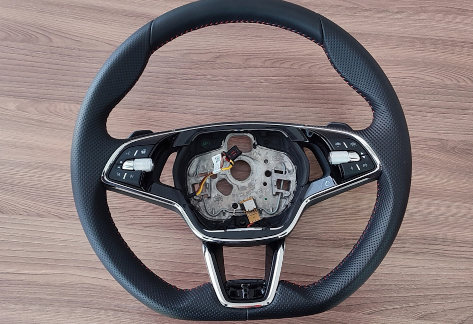

Подушки довольно сильно отличаются

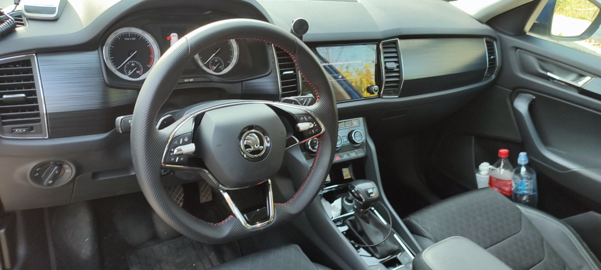

Рули по толщине одинаковые, различие в наличии перфорации и скоса у нового руля
Очень удивляет стоимость мелкой безделушки, вставки, просят конских денег за эту хрень, видел что уже ребята их печатают из на 3d принтере, но было уже поздно, нашел и купил за 3к на Авито.

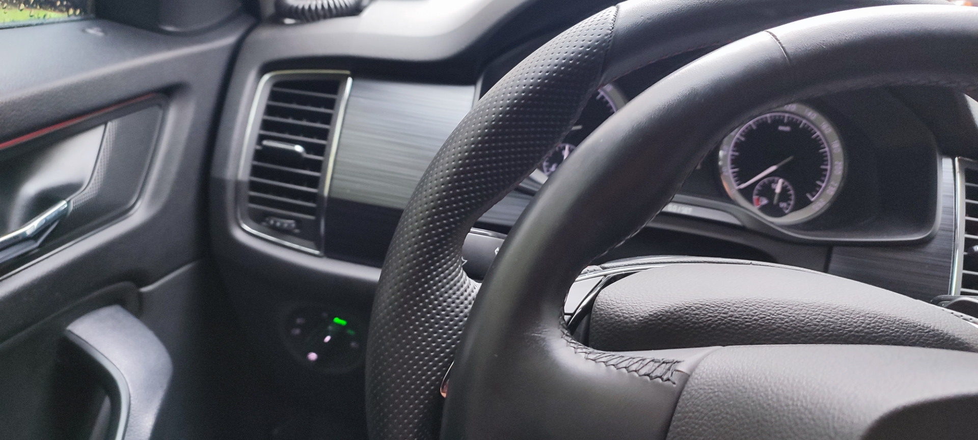

Всегда хотел попробовать переключать скорости лепестками, ну такое себе скажу я Вам, побаловаться 10 минут и забыть :)
Были мысли старый руль оставить, но решил и выложил на Авито, за неделю ушел в соседний город за 18к, осталась подушка, думаю тоже скоро в след за старым рулём пойдет :)
Спросите стоит оно того или нет? Скажу однозначно стоит :)

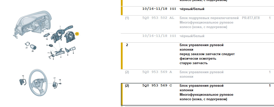

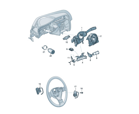

А на старом руле, был подогрев? У меня актив и нет подогрева. Можно доустановить?
На старом руле был подогрев, доустанлвить можно, но нужно уточнять как, возможно стрекозу нужно менять
Понял, спасибо
DDV-62
Для работы руля с подогревом нужно менять улитку, чтобы поддерживала подогрев.
Это что за улитка? Подрулевой переключатель/стрекоза?
Подрулевой переключатель состоит из:
1. Стрекоза
2. Улитка
Аааааа…
Понял, спасибо. Интересно, по чем эта запчасть?🤔
Есть код?
Номер зависит от года выпуска авто
Понял
shav68
Мне вот такой выдает:
5Q0953502MIGI — цена около 15 тысяч

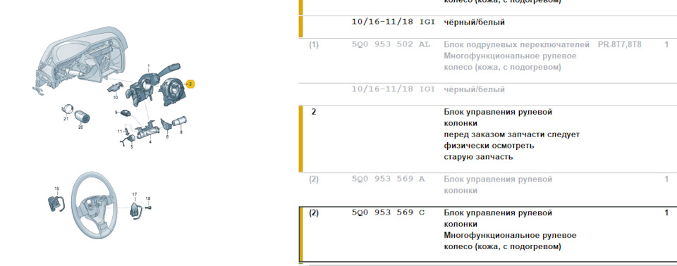

5Q1 953 569L вот такой с подогревом точно.
Как вариант можно купить б/у переключатель с подогревом и снять улитку. (Если надо поставить на стрекозу с АСС) www.avito.ru/sankt-peterb…el_skoda_karoq_2404961210
У меня нет никакого круиза
На твой авто нужна улитка 5Q0953569C
За круиз отвечает стрекоза, а не улитка
Нифига себе ценник! В магазине этот блок ≈50к стоит. 😱
Я когда установил стрекозу с acc свою старую стрекозу с улиткой под подогрев продал за 3.5к, надо было не торопиться :))

Можно ссылку на адаптер? Если дойдут руки до переназначения кнопок, поделитесь как это происходит.
www.drive2.ru/market/offers/1234326
. Хорошо
Спасибо
GONMAX1

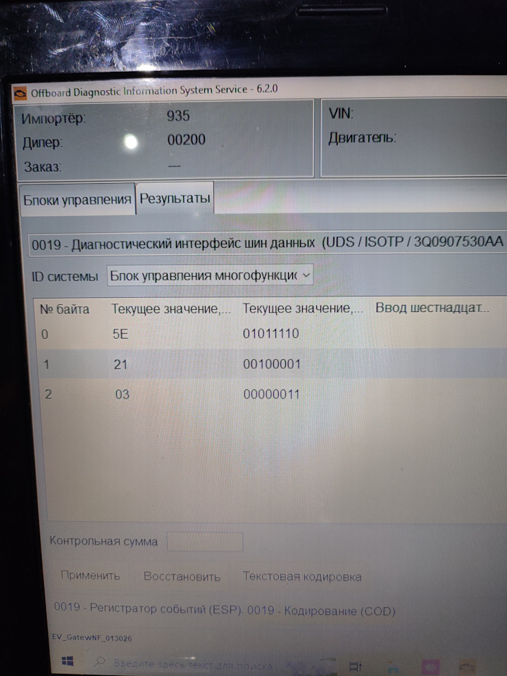

Вот тут переназначаются кнопки

Приветствую! Сколько в итоге под ключ обошлось, если не секрет?) хочу вот прямо от реального человека услышать, кто поставил руль от реста (нового образца), докупил подушку, адаптер и вставку в руль, все поставил и посчитал) рули дореста со скосом и таким же набором идут под 50к…
Привет! Руль нашел за 25 б/у в состоянии нового, подушку с проводкой за 13, вставка 3, адаптер 3.5. Вообщем порядка 45 вышло. Если старое продать то затрат на 10ку грубо говоря.
Спасибо! Ну да, в целом игра, стоящая свеч )) единственное, побольше суеты!
VagoDron24
Я тоже сначала хотел найти дорест со скосом и подогревом, чтобы не покупать новую подушку, но эти рули очень редкие и дорогие оказались, да и был у меня уже такой на Октавии, захотелось новенького
Понял 👍🏼
Руль новый или б/у с авито? Правую верхнюю кнопку через адаптер можно задействовать?
Руль с Авито, мало б/у, кнопки можно все задействовать, я ещё не переназначал, руки не дошли

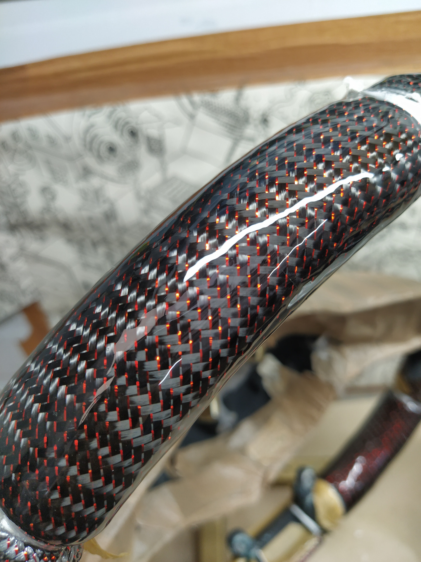

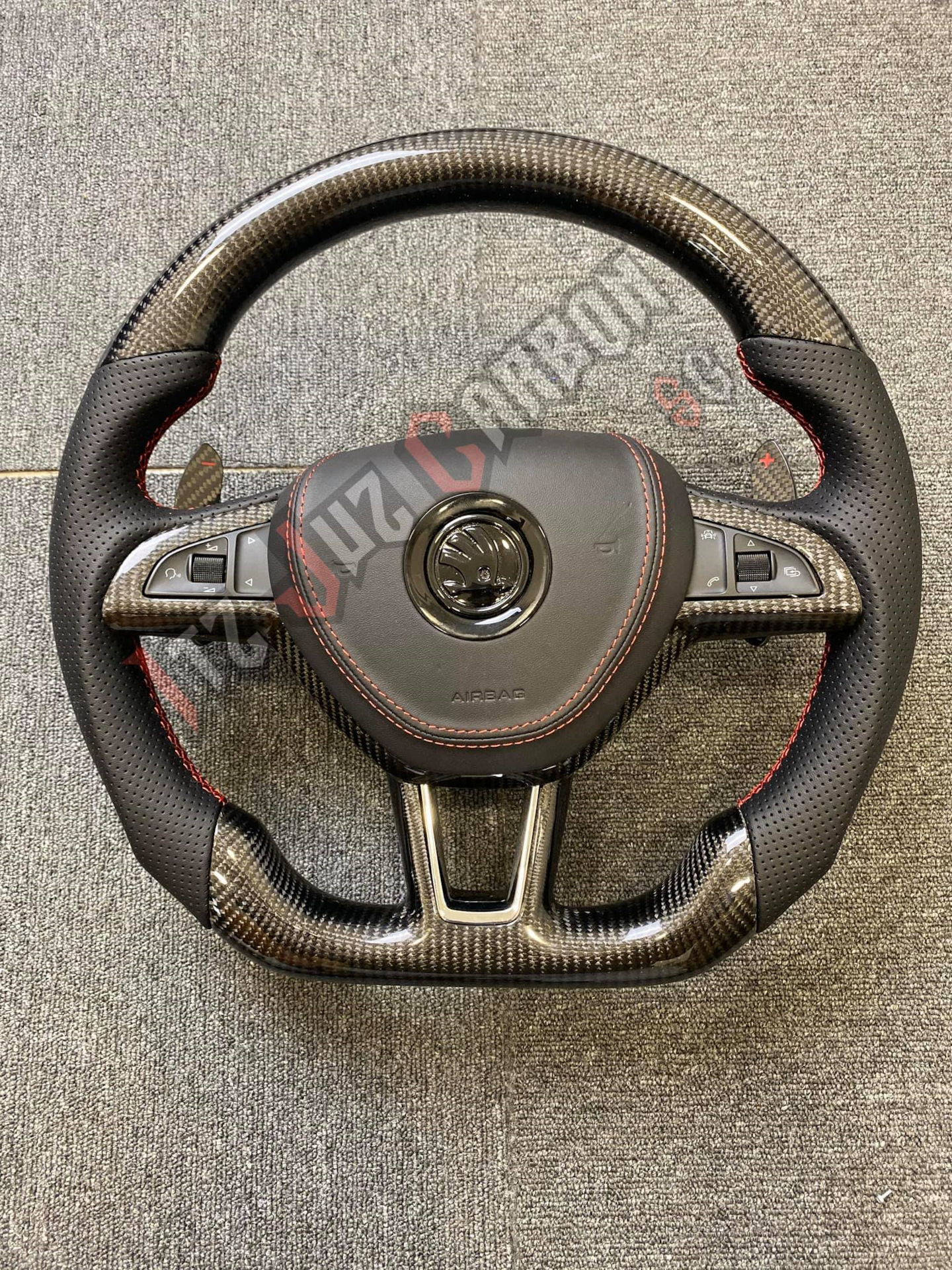

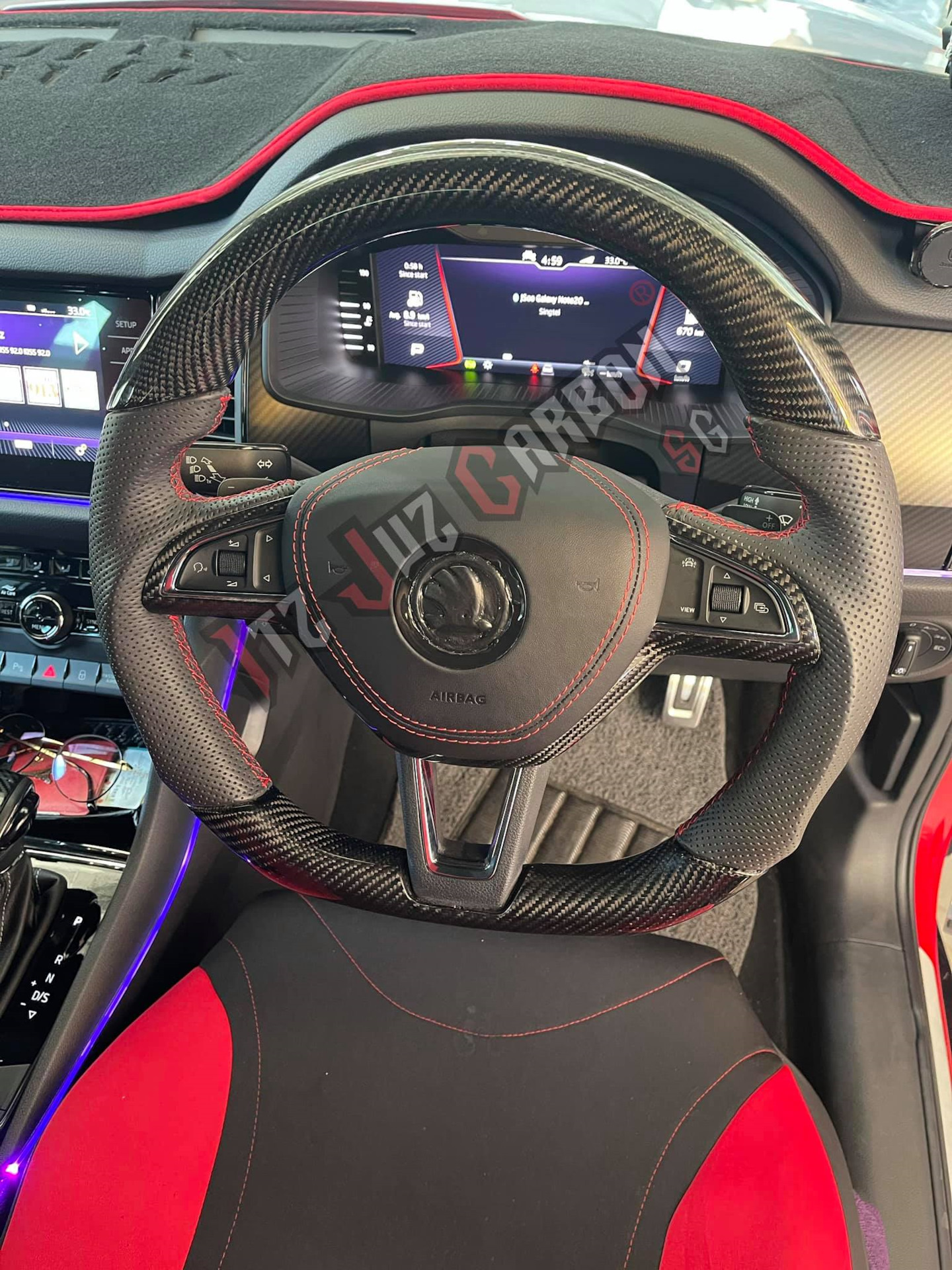

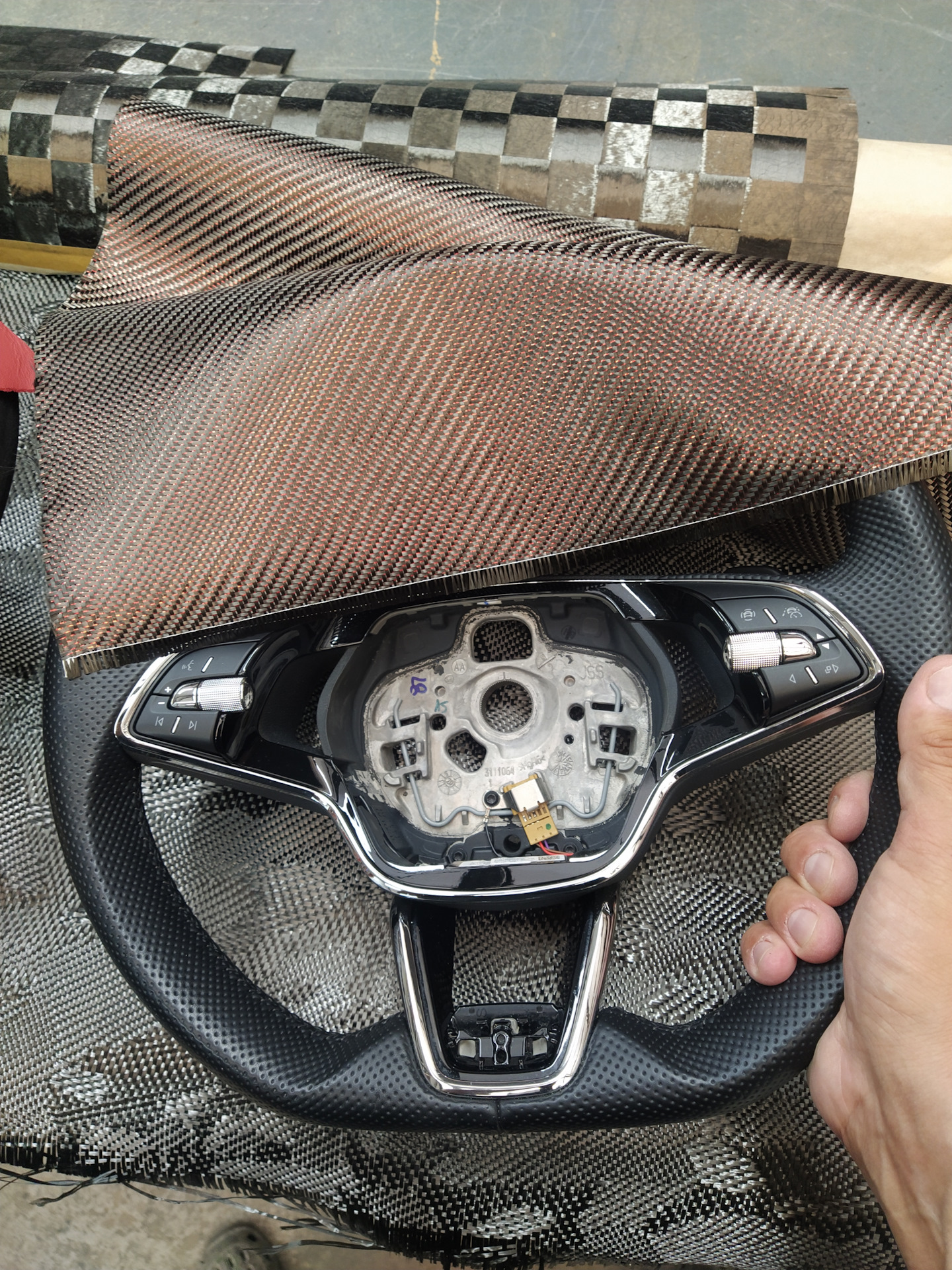

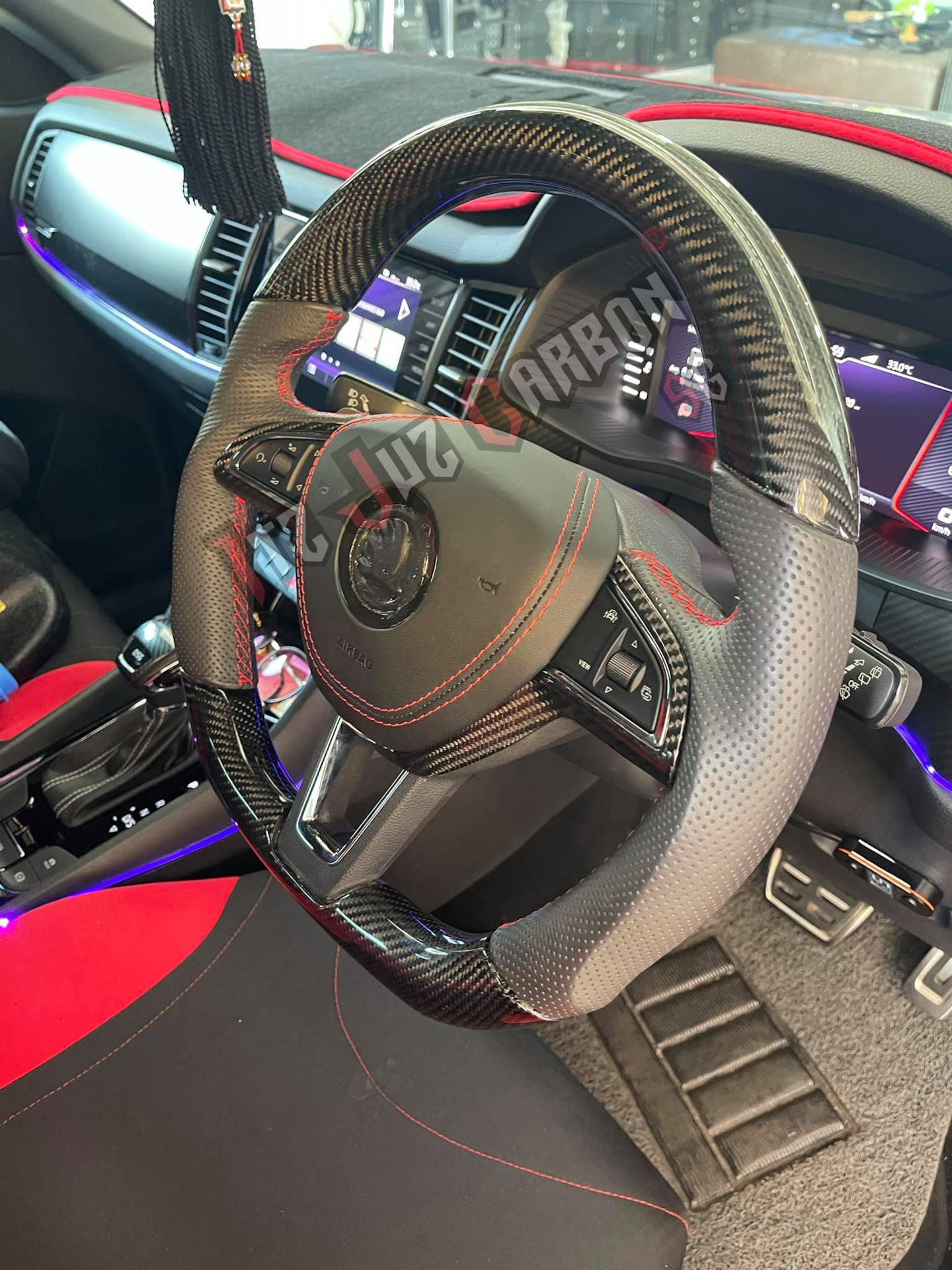

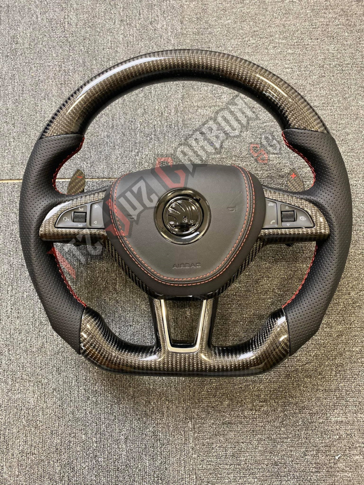

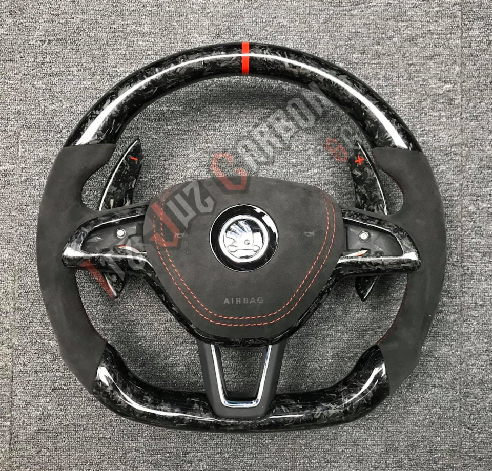

Скоро покажу карбоновую версию данного руля 😎
Очень интересно! Ждёмс, ветку Октавии стараюсь тоже читать
CarbonLagun
Колхоз дело добровольное.
Колхозом тут и не пахнет
мля
цвет карбона пушка
В стилисте vrs
так я тоже заметил
CarbonLagun
А чем пахнет?
CarbonLagun
У меня таких наделано в свое время было куча
