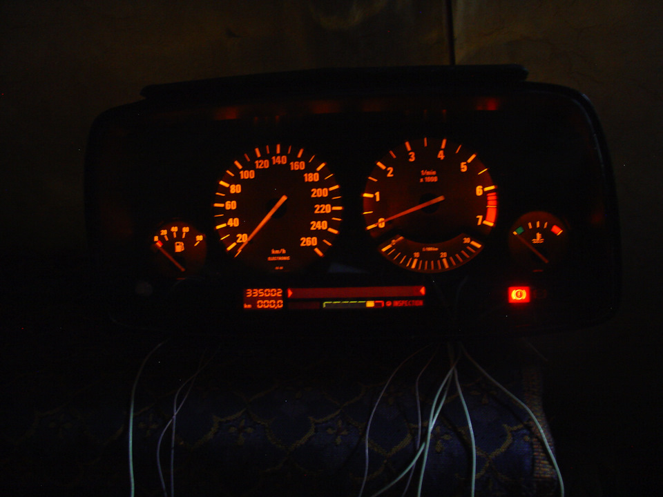

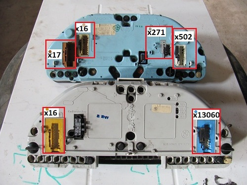

Кстати, пару слов о запуске приборки "на столе" или "на коленке", это как вам больше нравится:
Для наших целей потребуются 2 разъема: Х17 ( коричневый ) и X16 ( рядом с X17 )
На X17 подключаете массу в любой коричневый провод ( 1 или 13 пины, других нету там ) и на втором скручиваете между собой 12 или 13 пин с 15 или 3 пином на х17 и даете плюс на эту скрутку :)
Более подробно разжевано тут.
з.ы. спосеба bumer303, лично я скрутил красно- желтый, зелено- красный и фиолетово- желтые провода, подал туда плюс и всё запустилось

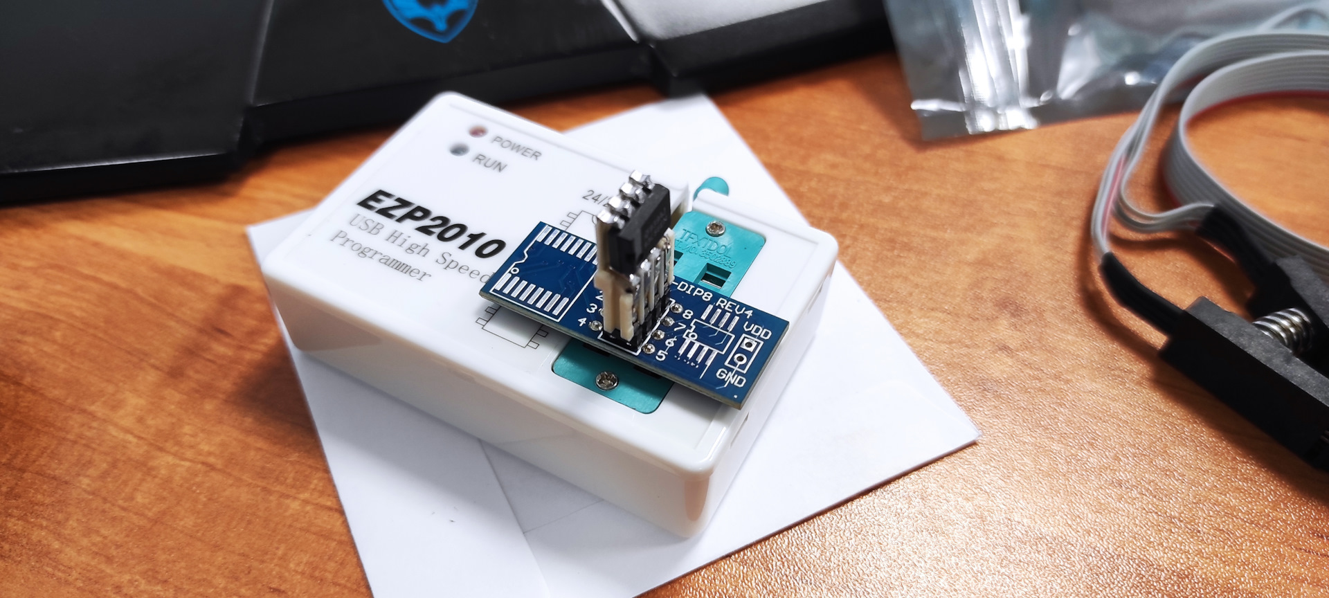

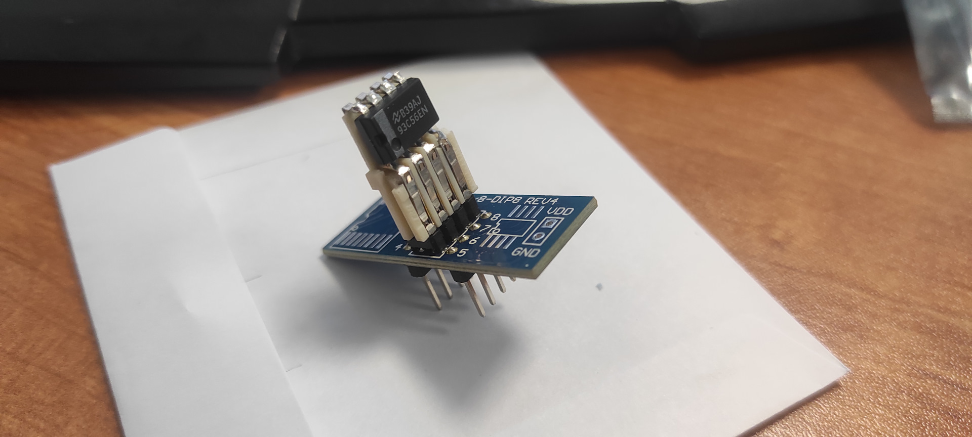

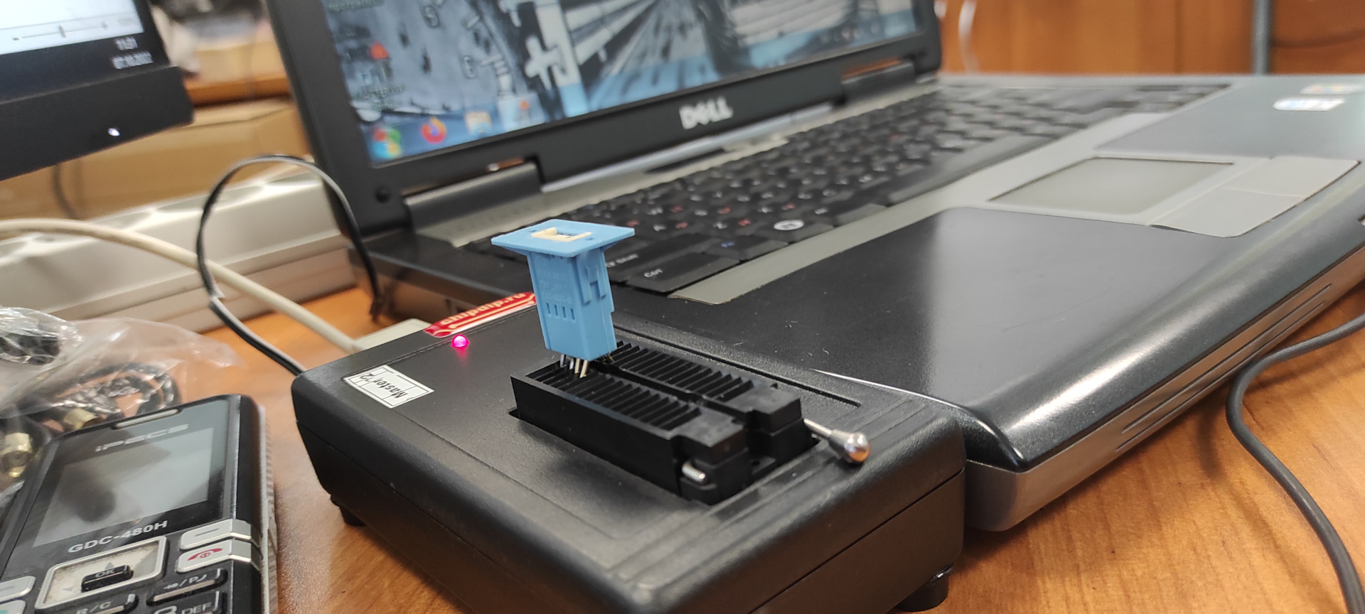

Да, в инете пишут, что для наших приборок подходят чипы 93с56, но их внешний вид в любом случае заставляет задуматься о том, как закрепить его в приборке, для тех, кто не понял, вот скрин с чипдипа:
И как выглядит наш кодер ( смотрите фото №1 )…
Ну я надеюсь не стоит объяснять дилему относительно пёханья лапок чипа в приборку?) Надо делать какой- то корпус с цанговыми мамами и впаивать туда чип, короче дрочь :)
На шапке кодера есть белый прямоугольник, вот это, так сказать, пластиковая заглушка, я её расковырял и далее враскачку, пихая в контакты скрепку вытолкнул наружу сам чип, для неискушенного в электронике человека устройство довольно занятное :)
Тут же я нахожу почему тогда у меня приборка перестала его видеть, исправляю, включаю её и приборка совокупилась с чипом :)
И тут уже врубается спортивный интерес, буря, искра, безумие и через пару часов у меня на столе появляется такой программатор:
Он необходим т.к. мне лень собирать его вручную, никаких ком портов и тем более, LPT портов в 22м году уже нет, так что метод с самосборным погромматором считаю изжившим себя.
А мой программатор для чипов ЭБУ просто не поддерживает такие чипы.
Ну короче, методом научного тыка подбираю положение чипа, при котором он считывается ( на фото корректное позиционирование чипа, если чего ).
Тут же в дело вступает раздобытая ранее программа для составления прошивок приборки ( да да, такое существует, я сам а**** ): BMW Decoder
p.p.s. чуть позже я наткнулся на гитхабе на ещё одну программу со схожим смыслом, Даня даже помог мне её скомпилировать, вроде тоже выглядит интересно, потом попробую её на практике :)
Но сейчас будем говорить о работе с BMW Decoder.

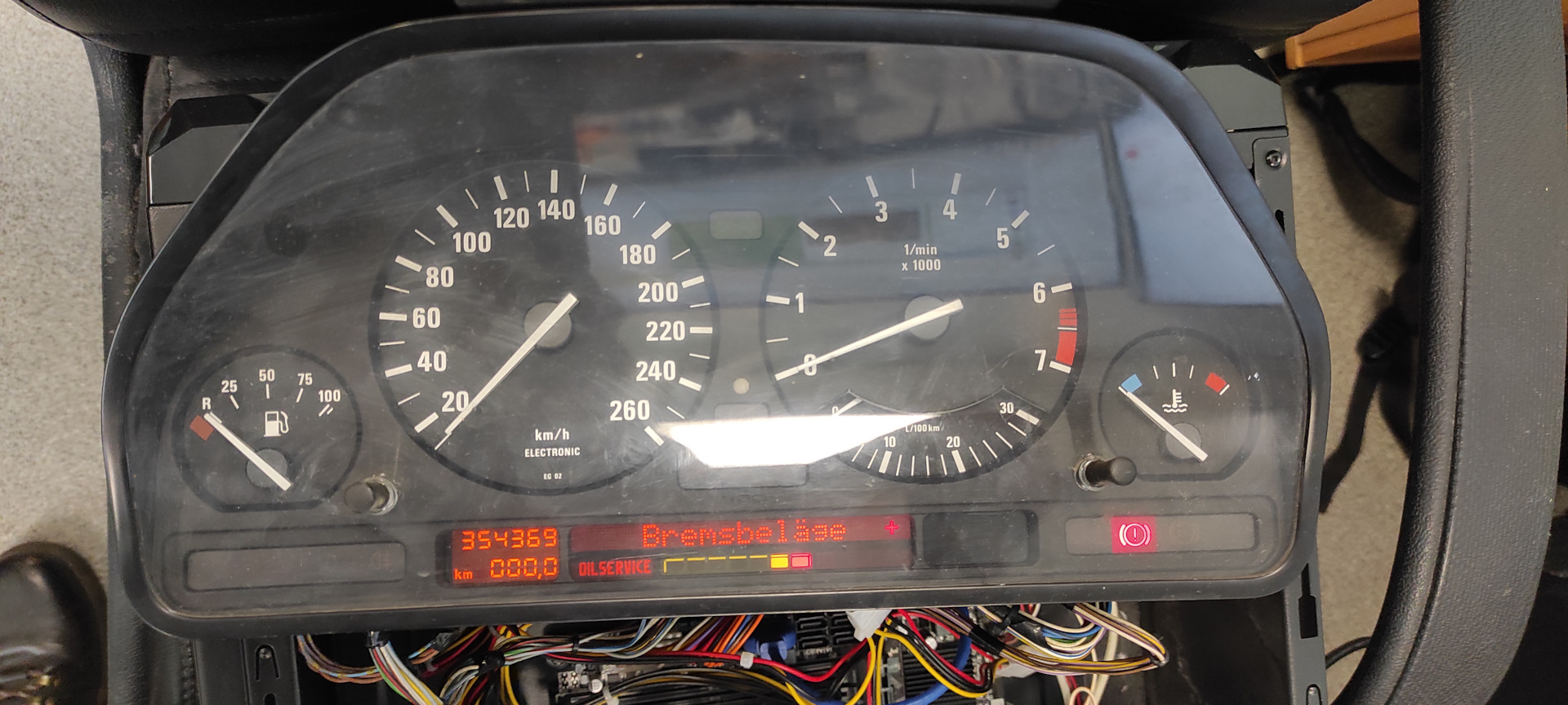

Перед прошивкой чипа я сдампил его заводскую оригинальную прошивку ( что бы потом записать в чип его родной пробег, я же не п**** скручивать его :) ) и заливаю сгенерированную собственноручно, к своему удивлению прошивка туда успешно залетела!
И приборка работает с новой прошивкой!
Собственно, вот! :)
Теперь, как будет время, я подключу к ней бк и смогу угорать запиливая любые прошивки с любыми вариантами и комбинациями параметров для наших хосписов :)
