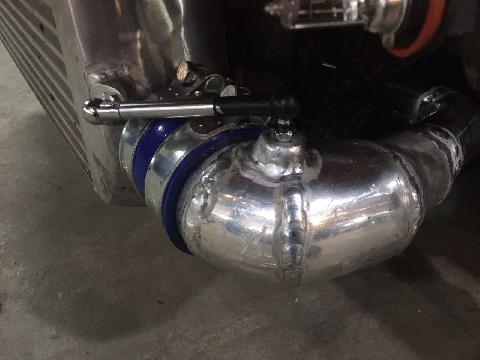

Похолодало, турба дует больше)Ездили настраивать машину кента, хотел побить свой рекорд 100-200, но пайп слетал почти при каждом нажатии в пол.1.7 наддува держать перестал совсем.Было решено сделать вот такой кронштейн, по аналогии с драговыми авто и заменить заводской патрубок из резины на алюминиевый, чтобы попробовать раздуваться пораньше.в субботу протестирую

Сменил резиновый пайп на алюминий, нихера по ощущениям не поменялось (
а ты думал что что-то изменится?
Конечно думал.У Бори дуется раньше чем у меня почему то. На таком же конфиге
У Бори турб новий, а у тя уже отьебана🤣
