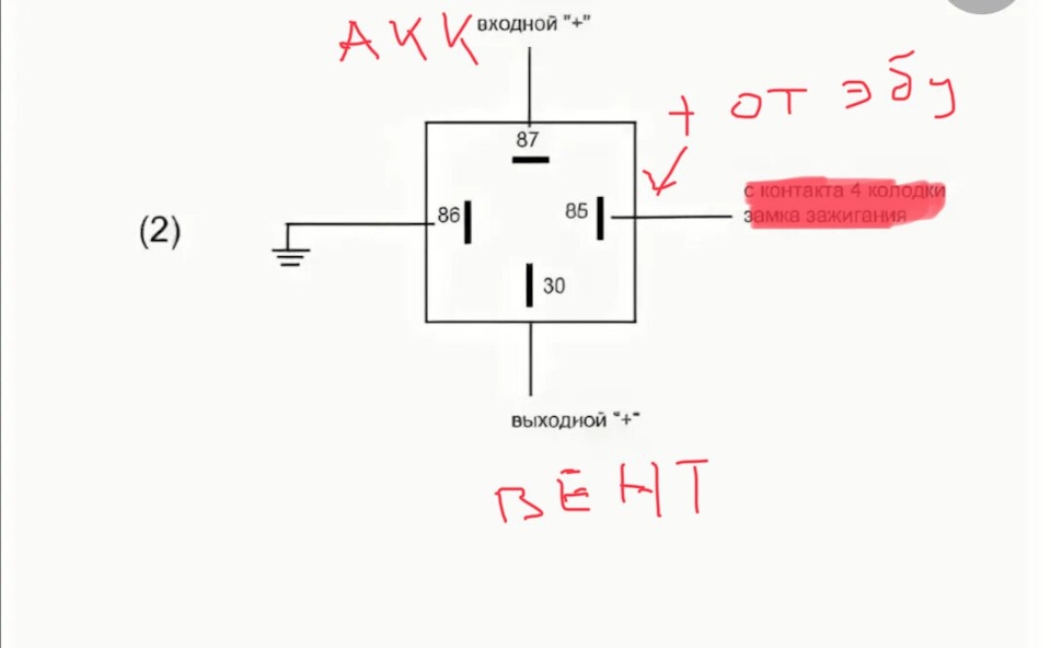

Не сработывает вентилятор охлаждения
Реле, датчик температуры? (кстати где он)

Итак, напрямую карлсон крутит
Включил зажигание, снял штекер с датчика температуры, кинул перемычки на штекер-тишина, по логике должен включиться карлсон, предохранитель в норме, реле рабочее
По логике не так, по логике уже просто при снятии фишки с ДТОЖ вентилятор должен включаться, типа аварийный режим, но это только если двигатель будет работать. А перемыкание фишки датчика вам ничего не даст, там система иная. Вообще, если приборка показывает температуру, как и до отказа вентилятора, то ДТОЖ здесь ни причём. Смотрите мой вариант. Запустите двигатель и, обязательно следя за температурой, меряйте, будет ли приходить напряжение на обмотку реле. Напряжение должно появиться как только стрелка температуры выше середины пойдёт.

На блок предохранитель где реле?
Вытаскиваете реле и меряете в самой колодке. Сначала Попробуйте перемкнуть в колодке 30 и 87 контакты, вентилятор должен работать. Если работает все нормально, убираете перемычку. Заводите, ждёте нагрева чуть выше 90 градусов, при этом должно появиться напряжение между клеммами 85 и 86. У меня 85 клемма выскочила из самой колодки, в этом была проблема. Главное за температурой следить в это время. И ничего не перепутать! Номера контактов указаны на реле.

Датчик температуры в ГБЦ под модулем зажигания. У меня было такое: в монтажном блоке каким-то образом выскочил плюсовой провод, идущий от ЭБУ на обмотку реле. Причём выскочил наполовину. Менял несколько реле, бесполезно. Ставлю перемычку вместо реле, вентилятор работает. Меряю напряжение, наряжение на обмотку поступает. А потом снял блок, а там клемма болтается, защелкнул ее обратно и все заработало. То есть щупом прибора я до клеммы доставал, а контакт реле нет. Такое ощущение, что клемма была с завода не до конца вставлена, но контакт был, со временем от вибрации клемма перестала доставать до контакта реле. Как так получилось не знаю, машину покупал новой, а эта хрень произошла спустя 5 лет владения.
Датчиков температура два: один для ЭБУ ("мозгов"), второй для указателя на комбинации приборов. Первый двухконтактный, второй имеет всего один контакт и может не использоваться вовсе в комплектации с цифровой комбинацией приборов. Карлсона запускает первый. Он 2110 взаимозаменяемый. Оба установлены (Вы удивитесь!) на двигателе, точнее на ГБЦ.
