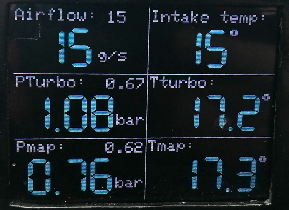

Я чувствовал, что можно сделать больше, поэтому я сделал это. Короче говоря, он может отображать все, что доступно в diagbox. Все подробности на github:
I felt more could be done, so I did it. In short it can display anything that is available in diagbox. All details are on gitbub:
github.com/nico1080/OBD-LCD-display-for-PSA

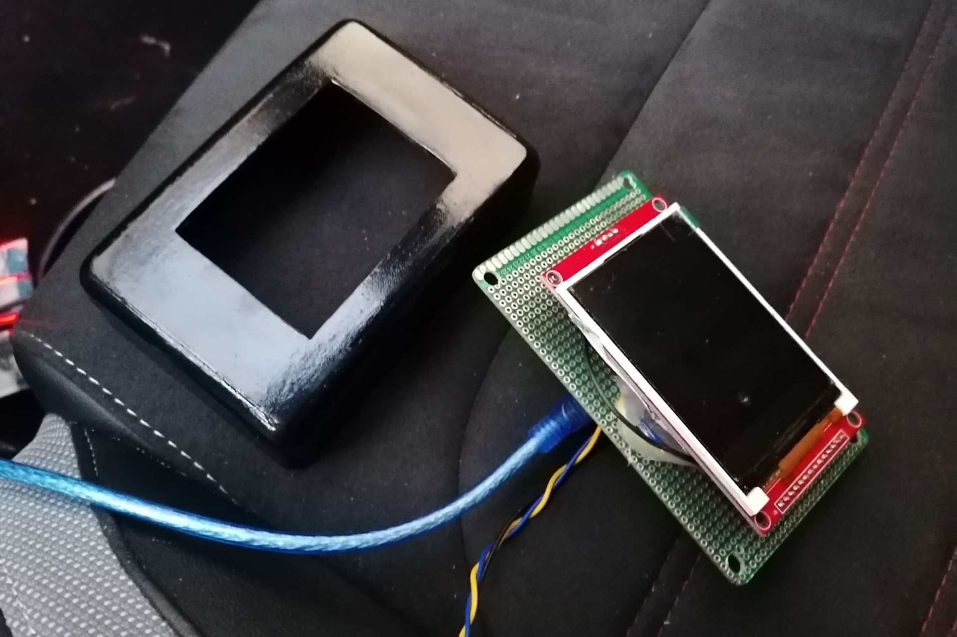

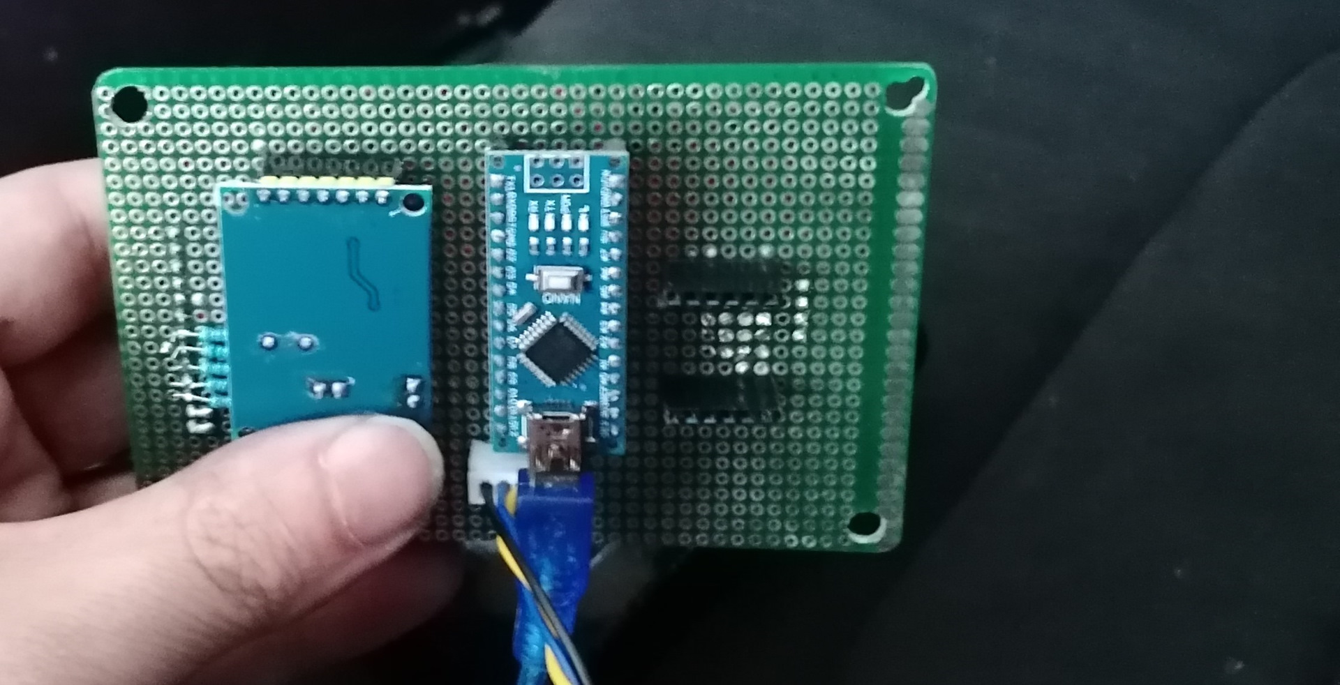

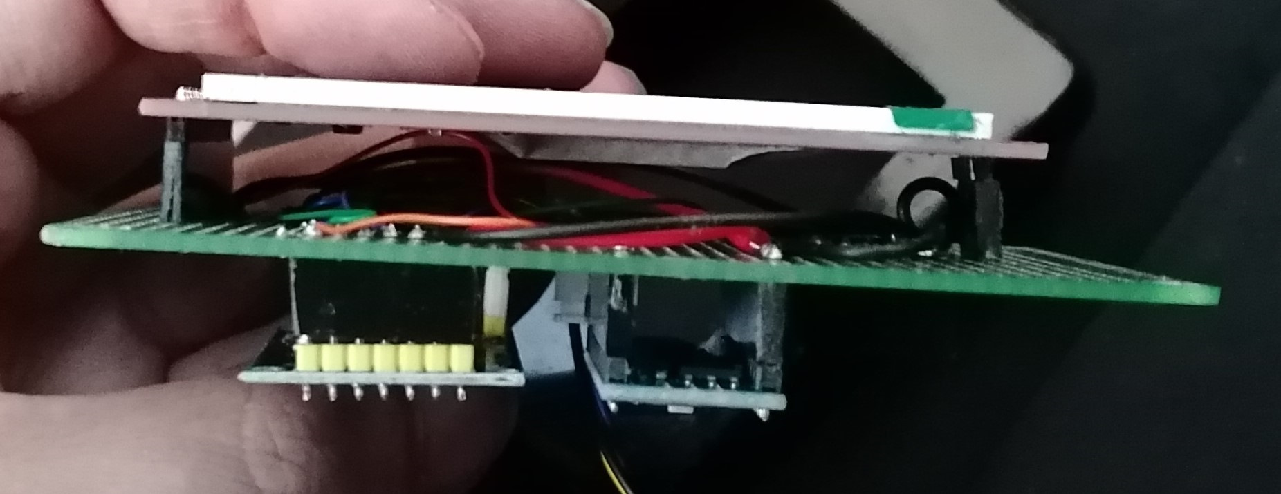

Для аппаратного обеспечения вам понадобится:
Arduino (я использовал nano)
Модуль MCP2515 can
TFT_ILI9341 3.2 ЖК-дисплей
16-контактный разъем OBD
Источник питания 5 В

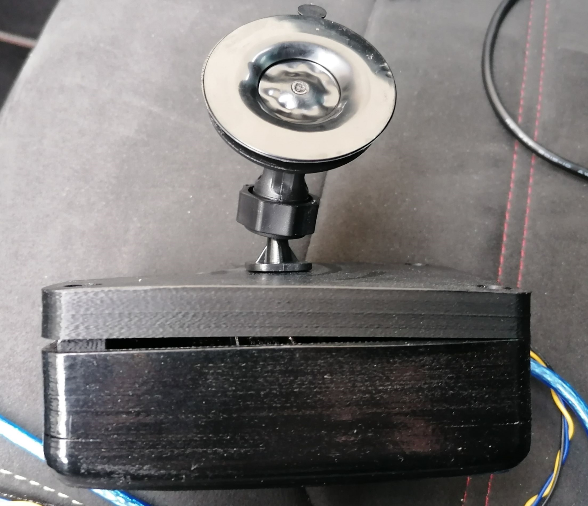

Я также напечатал на 3D-принтере чехол для электроники, но мой дизайн не идеален
Various screens are available
LCD backlight brightness is adjusted depending of sate of car lightening (day/night/black panel mode). Each screens can have specific value
To change screen you need to press the "Return" button on wheel (bottom right)
At startup it display the init (0) screen for 10s (typre pressure oil level etc)
Then it display the temprature (1) screen
If you do a short press on "Return) it will switch to screen (2) (air flow) then 3 (battery) then 4 (power) and go back to 0 (init)
I also implemented "screen sequence " but I don't realy use it
if you do a long press you will go to screen 100 (sequence 0-->1) a short press will make you change screen in this sequence 100-->101-->100
Same thing for sequence 2 (screen 200 & 201)
A last long press will make you go back seq 0
For Hardware you will need:
Arduino (I used nano)
MCP2515 can module
TFT_ILI9341 3.2 LCD display
OBD 16 pin connector
5V power supply
I also 3D printed a case for the electronic but my design is not perfect

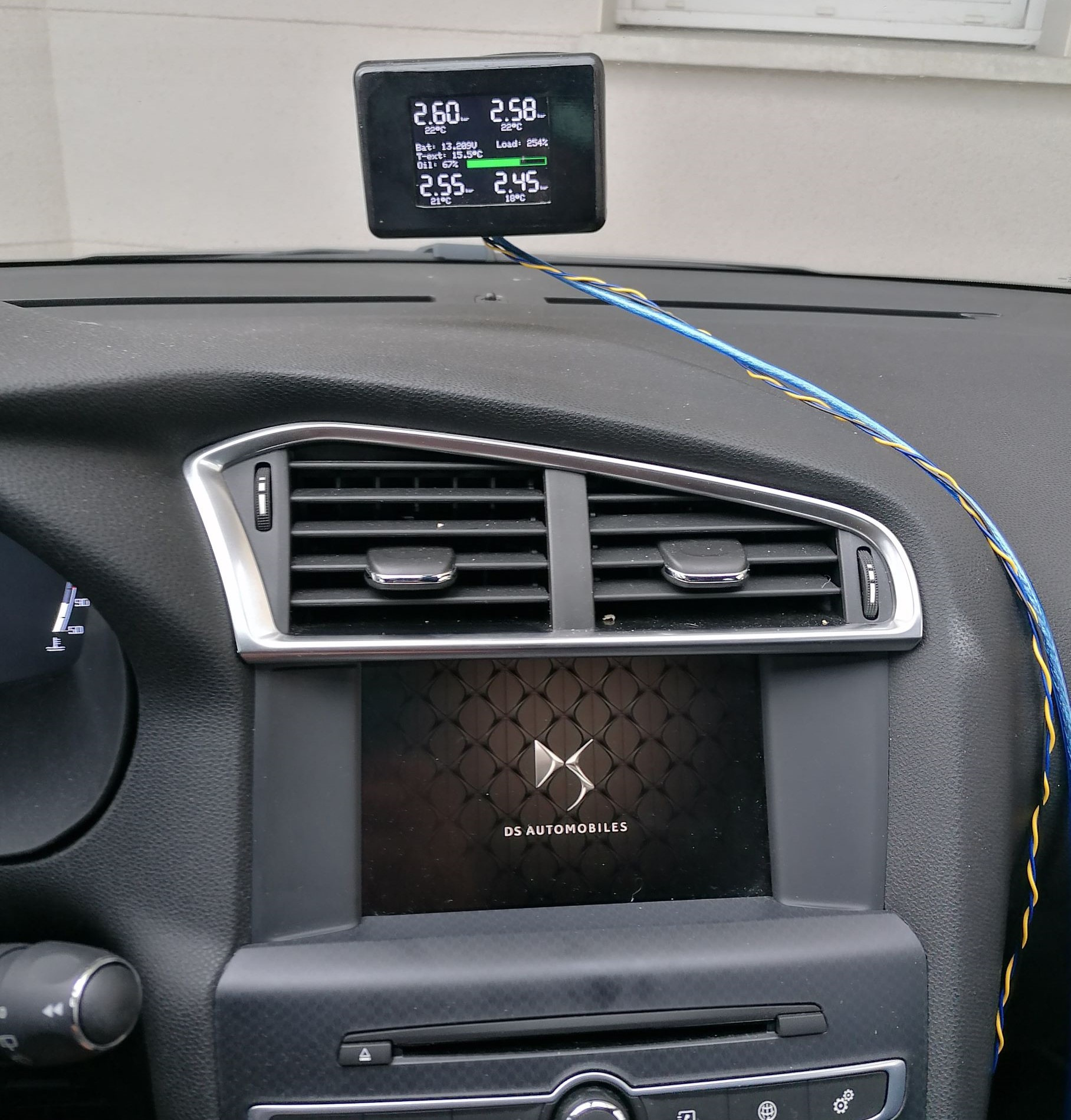

В автомобиле с экраном инициализации:
In car with Init screen:

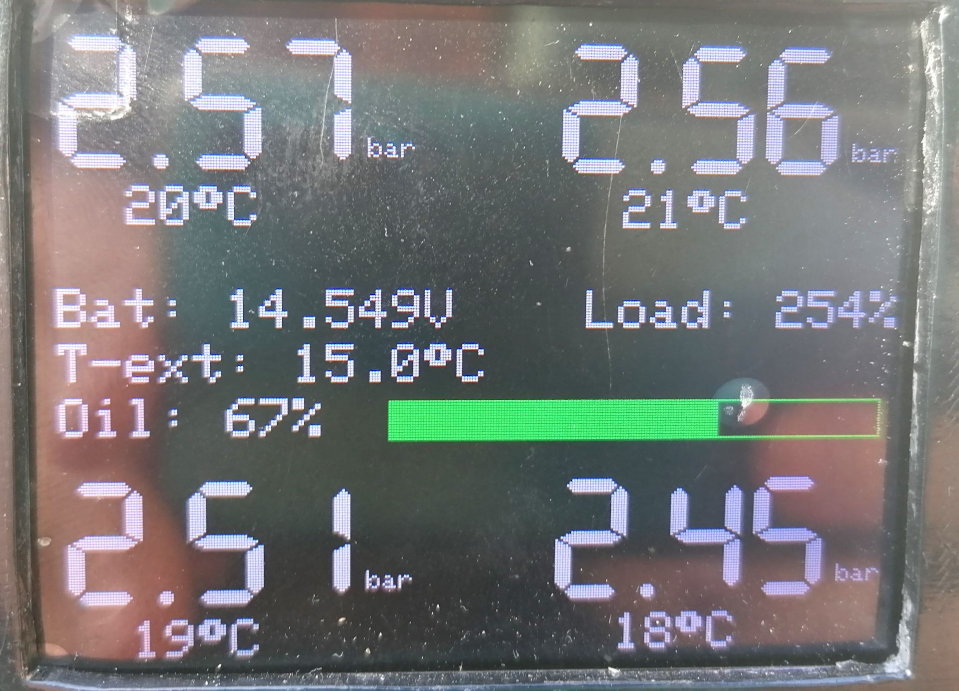

Экран ввода с указанием давления / температуры в шинах, уровня масла, состояния батареи и т.д
Init screen with tyre pressure/temperature, oil level battery state etc

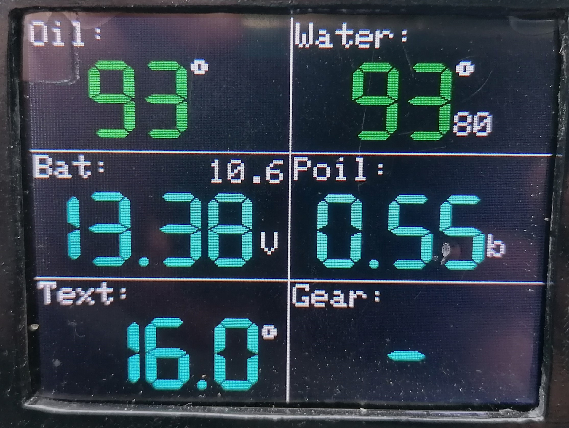

Экран температуры (1) (белые значения — заданное значение двигателя)
Temperature screen (1) (white values are engine setpoint)
Воздушный экран (2) (белые значения — заданное значение двигателя)
Air screen (2) (white values are engine setpoint)

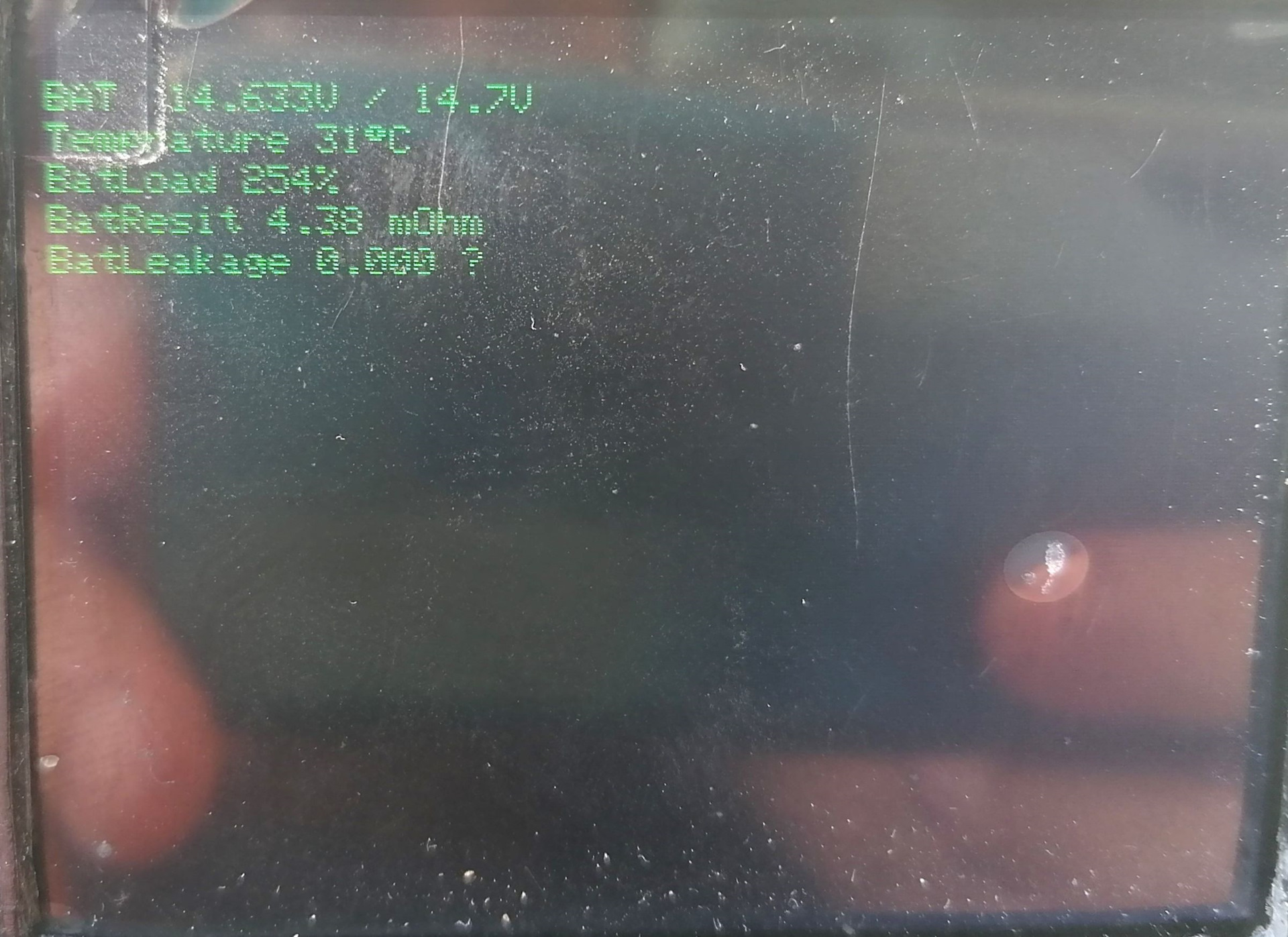

Экран батареи (3) (нужно немного поработать! )
Battery screen (3) (need some work ! )

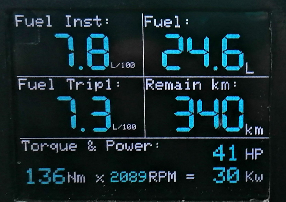

Топливный / силовой экран (4)
Fuel / power screen (4)
Другое изображение в сборе:
Other picture of assy:
