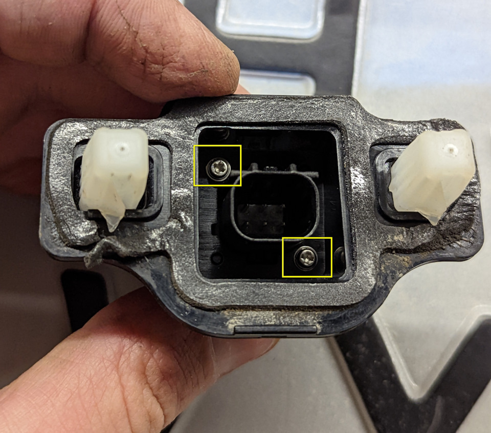

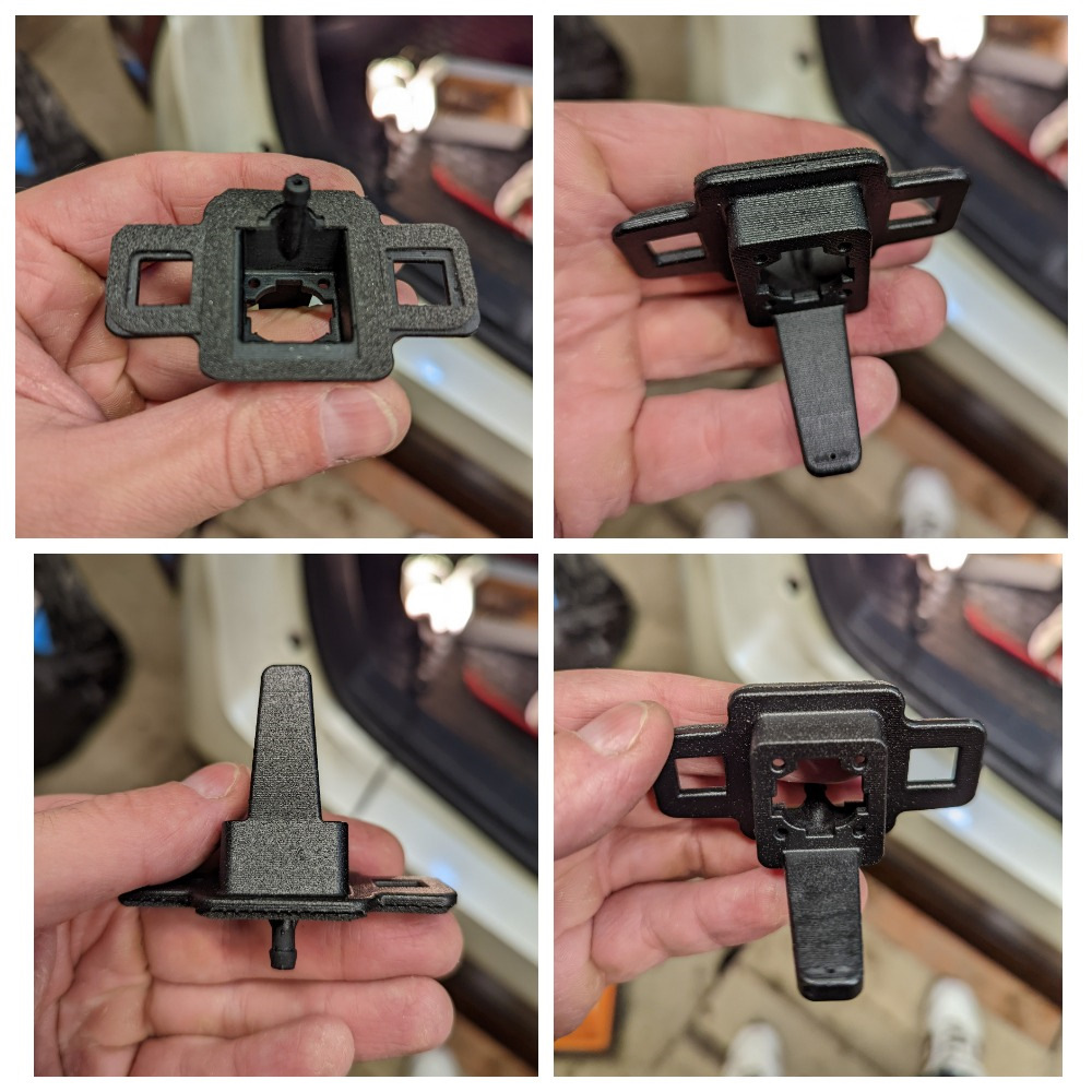

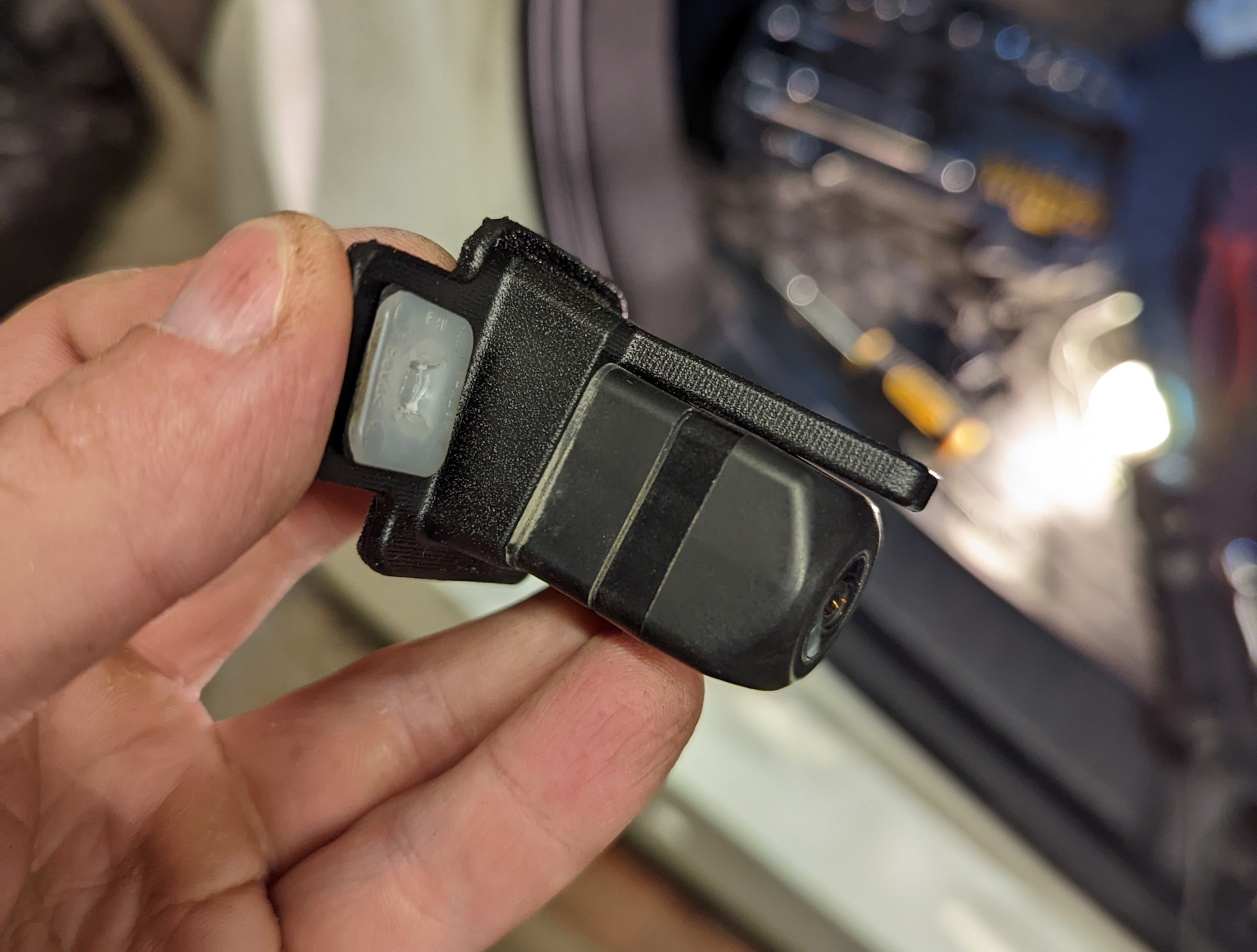

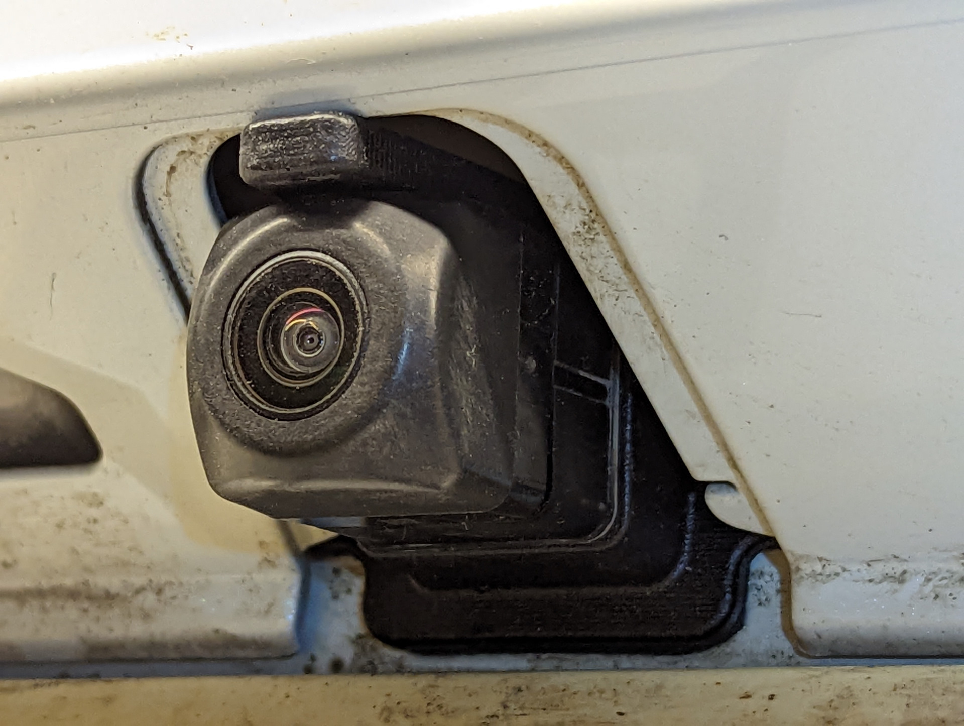

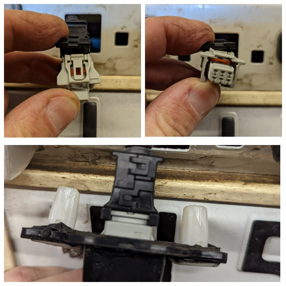

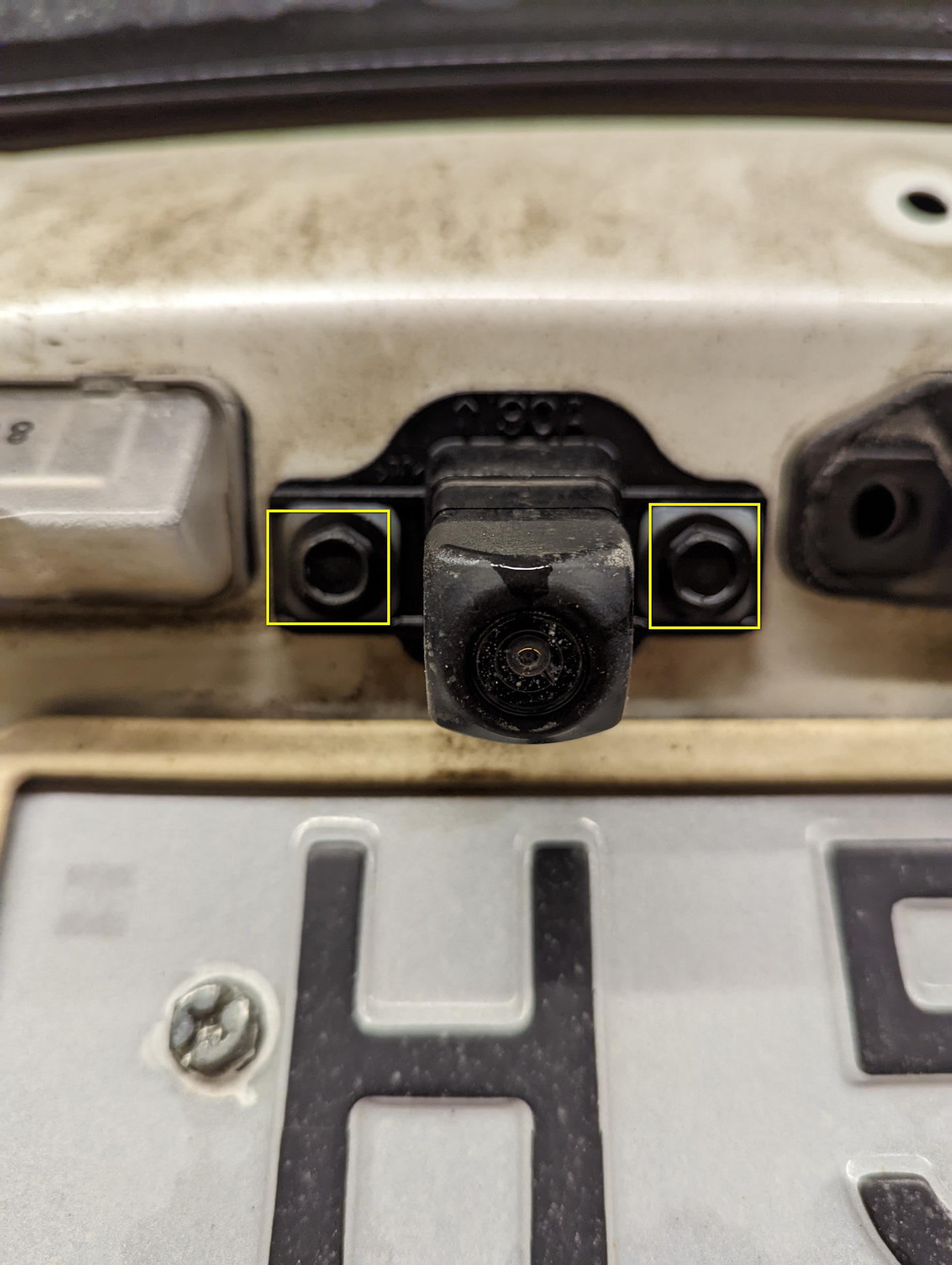

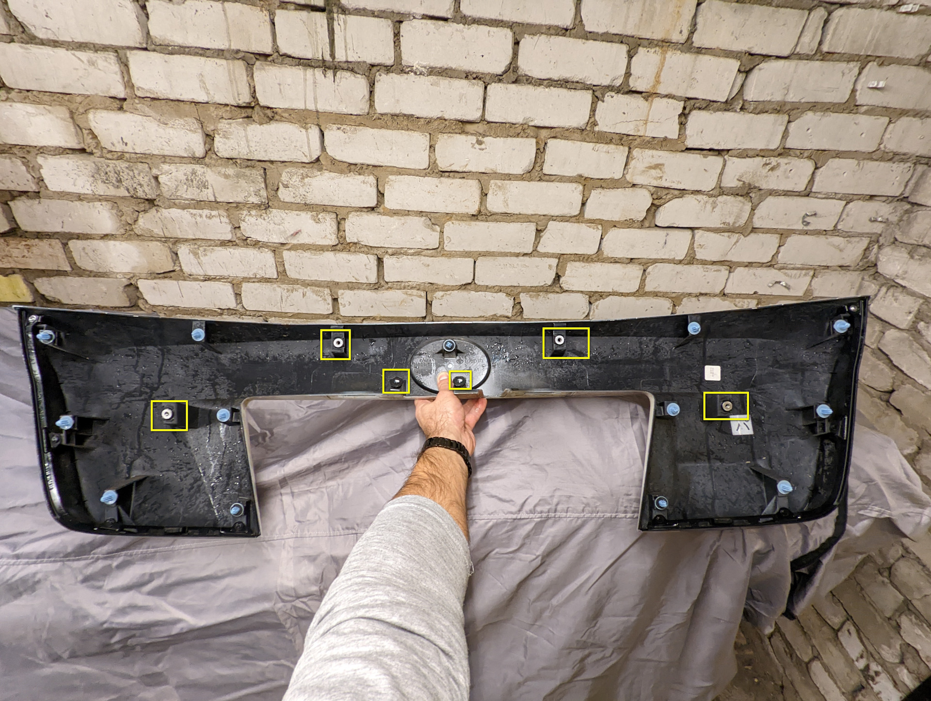

Ну поехали.

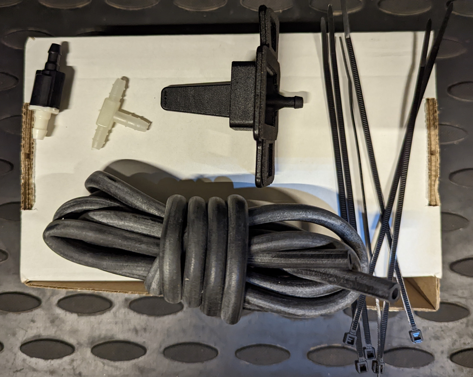

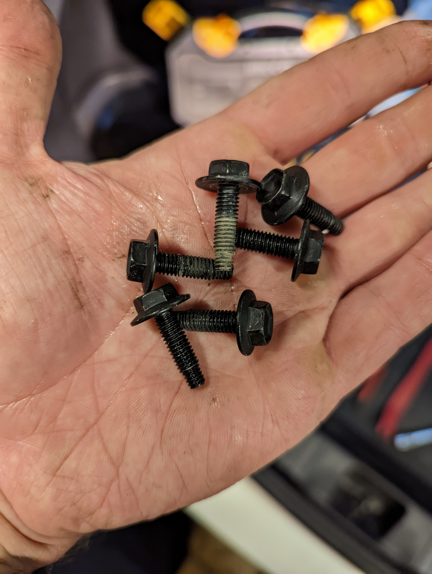

Снимаем обшивку с 5ой двери, там все на клипсах

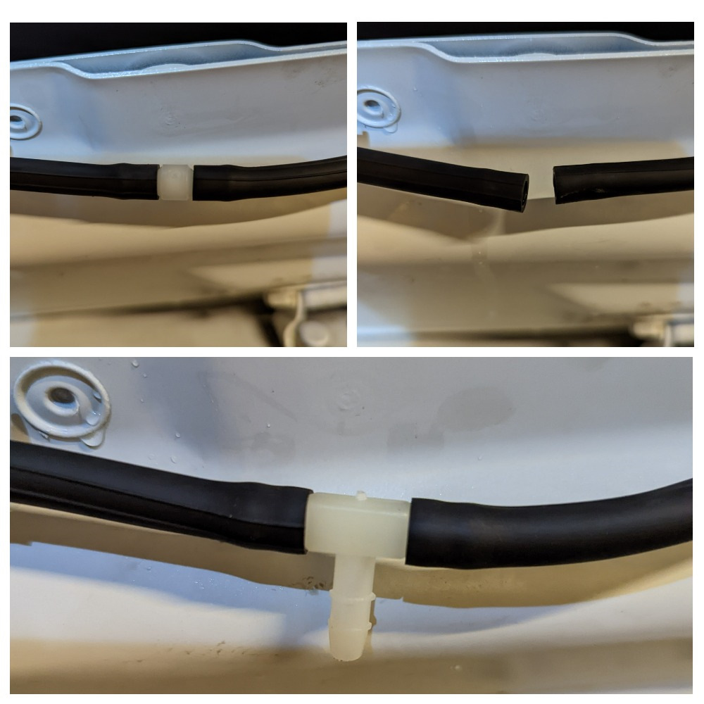

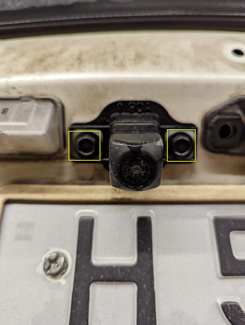

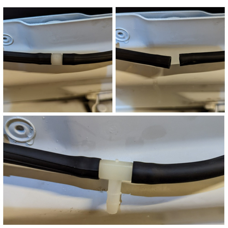

Далее прокладываем трубку до камеры заднего хода.
Далее режим трубку и ставим обратный клапан в 10-15 сантиметров от камеры.
Все стыки крепим стяжками, их всего 6 только на все стыки. Почему то пожалели доложить хомутиков, для крепления трубки, вдоль штатной проводки.
Пока не собрали обшивку проверяем работоспособность данной конструкции.
Ставим всю обшивку на место
Ссылка на видео
Буду тестировать, может быть дополню пост

Камера моется при включении омывателя заднего стекла?
Возможно в новых моделях уже есть
Volkqn
🔥🔥🔥 и главное все по штату)
Почему сразу с завода не поставить бы японцам такую 😬
Да именно, при омывании заднего стекла
