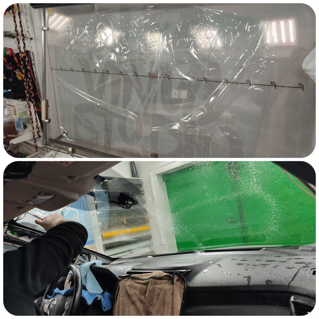

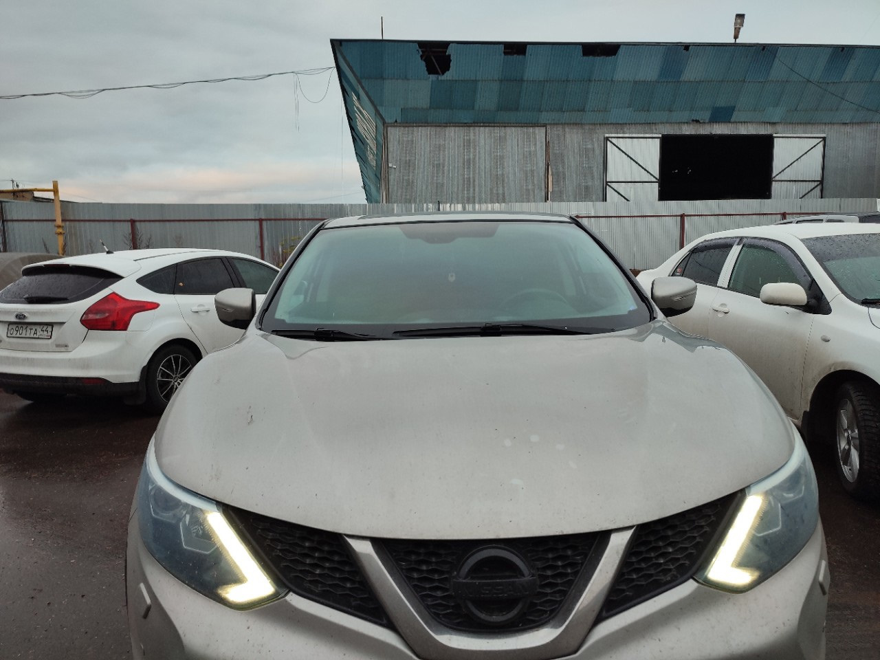

Представители все объяснили и рассказали об особенностях, а также помогли определиться с размером из расчета тонировки лобового и двух боковых передних стекол, посоветовали взять 1,5*2 (с небольшим запасом), спешить я не стал.
Заехал к ребятам в студию у которых планировал проводить работу, провели замеры и сказали примерно тот же размер который потребуется 1,5*1,8 (поэтому разность роли большой не сыграла).</i>
Спросили какое у меня стекло — на мой ответ что оно зеленое сказали что нужно пленку 90 светопропускаемость, но это большая редкость, у них такой нет, а которая есть только с переливами.
Выслушав их я сказал что пленка будет моя, мне необходима только установка. И вот тут еще не зная какая будет пленка сказали что цена возможно увеличиться и будет зависеть от качества пленки, но когда узнали какая сказали что ранее уже работали с ней и очень им понравилась в плане растяжки и нанесения, это конечно не могло не радовать.

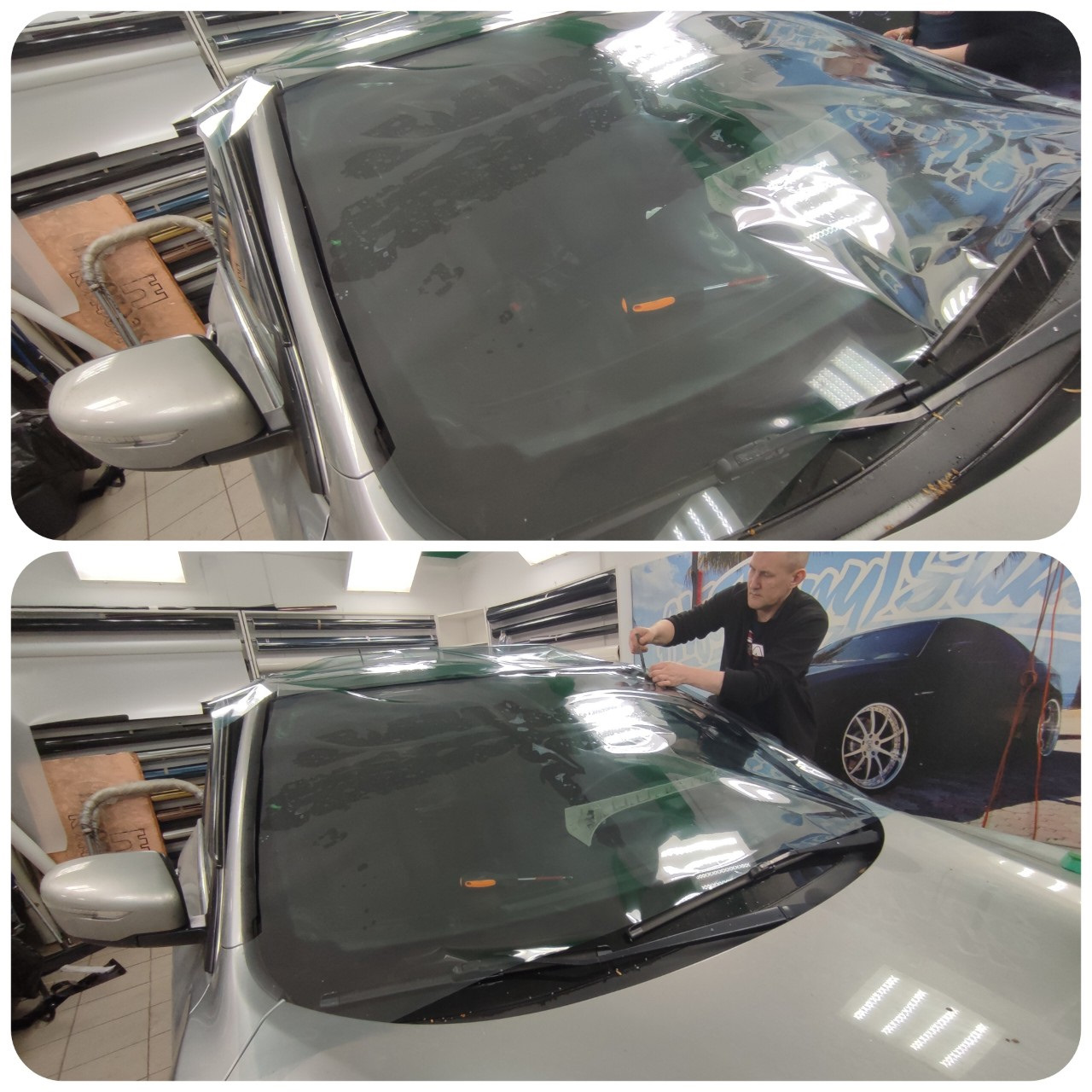

Пленка пришла еще месяц назад в плотном картонном тубусе.
Ждал нового лобового, хотел установить сразу когда вклеивали стекло, но цена за работу мне показалась слишком высоковатой, поэтому оклейка стекол была перенесена на 1 день моего внеочередного отпуска в котором я сейчас нахожусь.
Кто то тонирует сам, но я не рекомендую этого делать, тем более цена не маленькая, а запороть пленку это как два пальца …У такой плёнки своя специфика — материал «ужаривается» по прокатанному слою рулона. Если делать это в другую сторону, пленка начинает сворачиваться. Я за этим всем наблюдал и с уверенностью могу сказать что работа очень трудоемкая, да и по времени затраченному на работу не сравнимо как если бы мне наносили обычную тонировку.

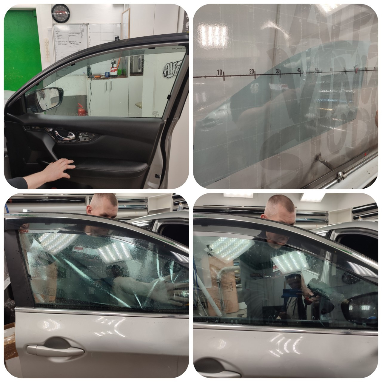

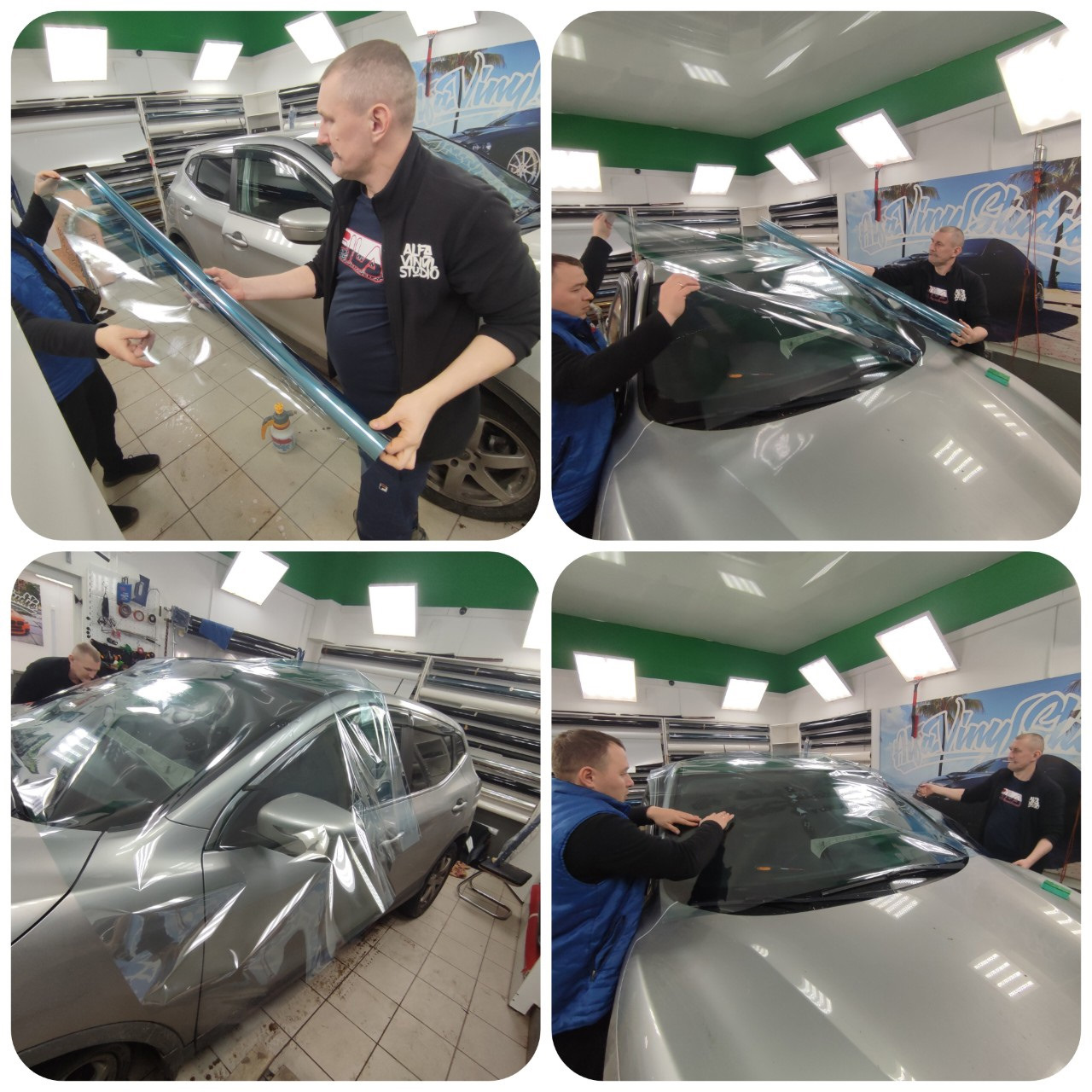

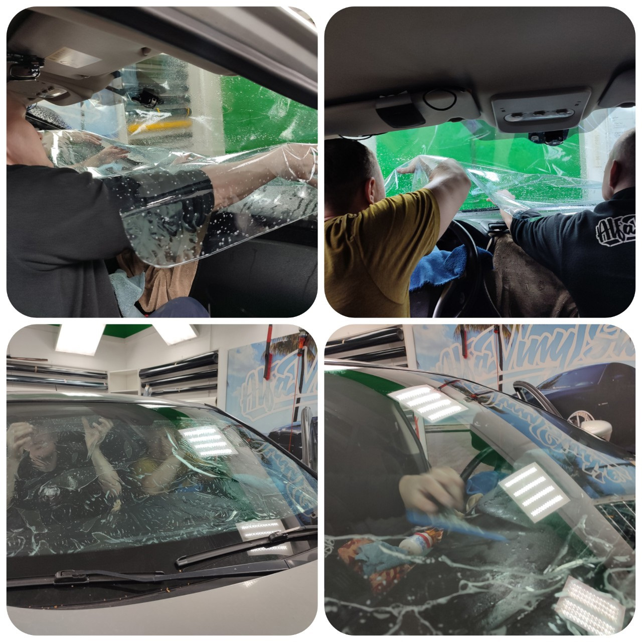

Перед проведением работы с пленкой стекло сначала моется и очищается, чтоб не было ни грязи ни пылинок которые могут повредить пленку, а внутри частично разбирается салон.
В принципе описывать тут особо нечего, далее проводится стандартная работа по тонировке стекол.
В данном случае я могу лишь показать процесс всей работы.

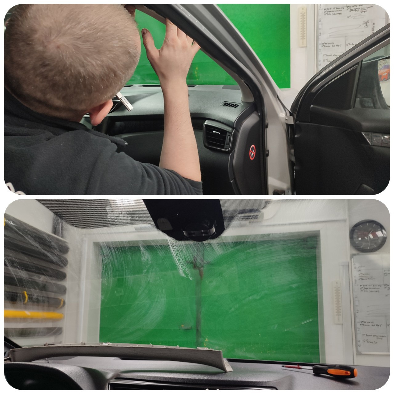

Далее подготовленная пенка вывешивается на специальный стенд и подготавливается лобовое изнутри.

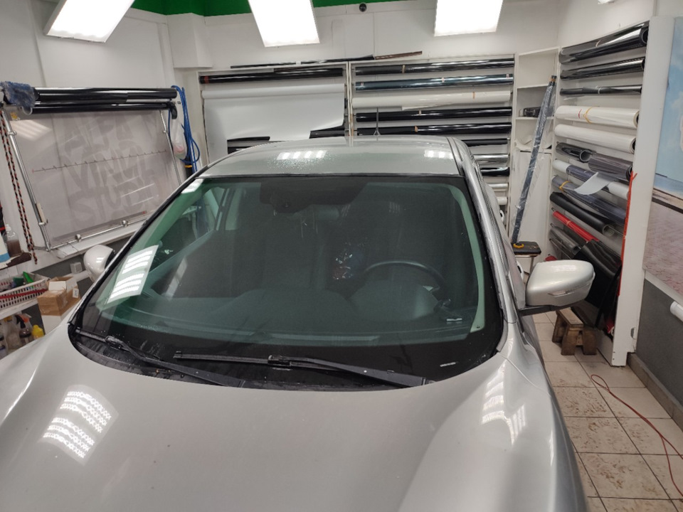

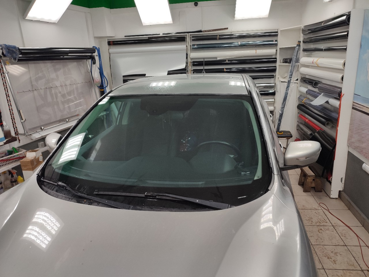

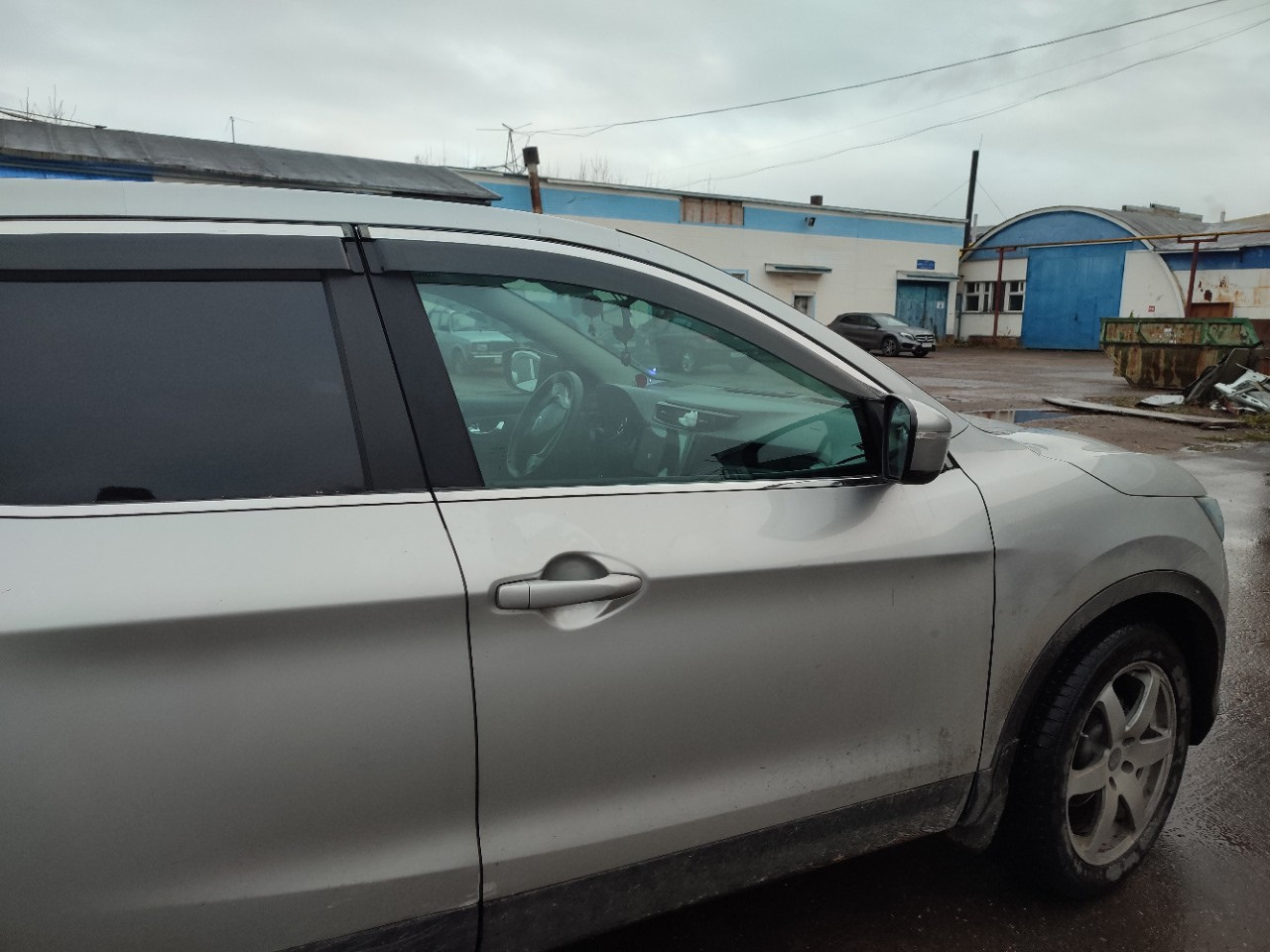

Я конечно тупанул и не сделал фото до заезда в студию, поскольку не думал что будет какое то изменения, но и явного я не вижу, а ребята которые проводили установку пленки отметили что легла она просто безупречно, отсутствуют явные переливы и пленка равномерно распределилась по поверхности стекла и дает легкий равномерный оттенок в синеву но не критично.
Жаль сейчас не лето и нет возможности проверить разницу до и после.
Пришлось перевесить видеорегистратор, так как сказали что на пленку пока что ничего не наклеивать так как ей нужно время просохнуть, обычно это от 3 дней до недели, но с учетом того что сейчас сырость возможно потребуется и больше времени, тем более что атермальная тонировка сохнет дольше обычной.
Запотевание вчера имелось но только снизу, надеюсь что в кратчайшее время все нормализуется.
Кроме этого нужно будет еще сделать полоску на лобовое стекло, но это все позже — как и говорил ранее нужно что бы просох первый слой.
И вообще у меня вопрос для тех у кого есть атермалка- приклеивали ли вы видеорегистратор и как себя вела пленка в данном случае?

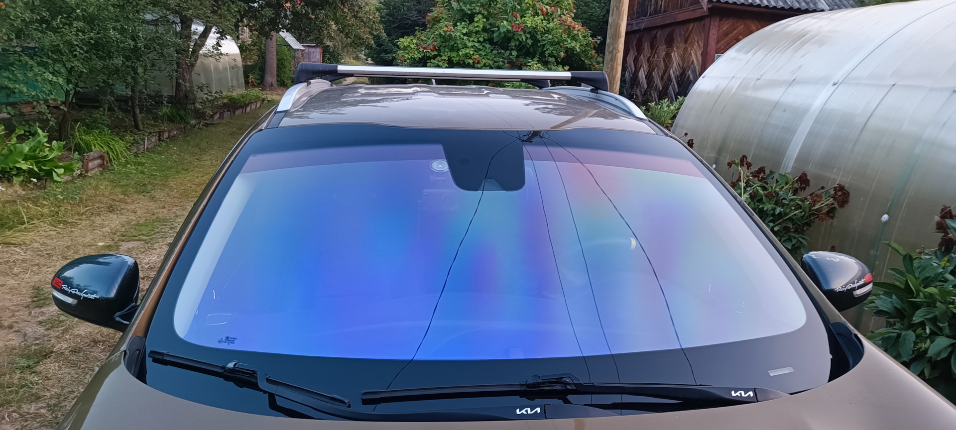

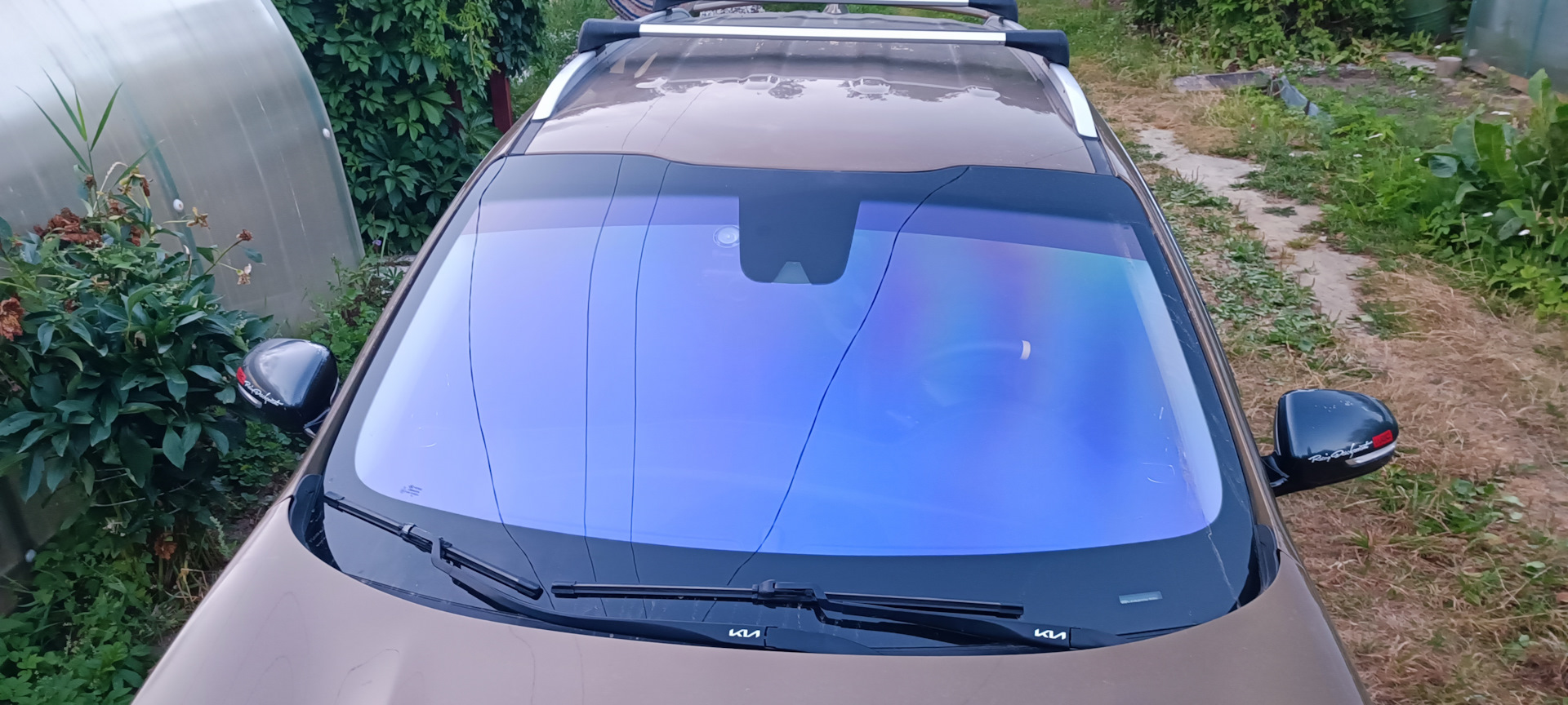

Хорошее дело. Я себе на лоб атермалку хамелеон сделал, выглядит вообще супер, как тонировка.
она зеркалит да?покажи фото?!
Вообще нисколько не зеркалит. Под разными углами разные оттенки.
А нам не тормозят с такими переливами
Вообще ни разу не тормозили. Один раз было 5 лет назад, гаер подумал тонер, изнутри заглянул посмотрел и сказал езжай. А бока у меня съёмная пятерка.
