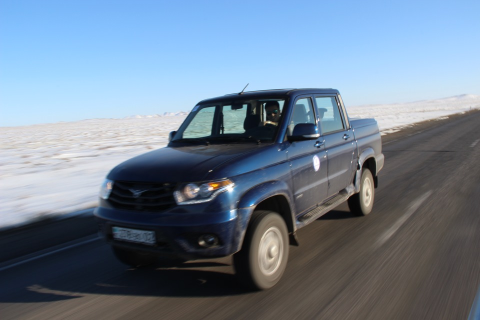

Задумали мы приобрести для служебных целей УАЗ Патриот Пикап на элеватор в СКО, но в связи с тем, что оформлять его в любом случае надо было в Алматы, то и приобретать его пришлось в Алматы.
Короче купили и через несколько дней отправились в путь!
Дархан с Гани загрузились в новый пикап и мы поехали, выезжая с заправки вперёд проехал Прадик с антеннами, как оказалось, это был Егор позывной 002, появился он очень своевременно, флудили мы с ним по трассе довольно долго))

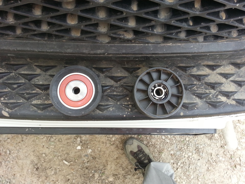

После фото сессии ехать стало скучно, спасал только эпизодический флуд с дальнобойщиками)), добрались до Балхаша, заправились, заметил, что машина потребляет 19 литров газа на 100 километров, хотя должна потреблять не больше 16-ти литров. Едем дальше без приключений, думаем где остановиться на ночлег, в Караганде или Астане, как вдруг, не доезжая 60-ти километров до Караганды Гани на новом пикапе начинает фарить, останавливаемся, оказывается у него пропал ГУР и загорелся индикатор зарядки аккумулятора, вскрытие показывает, что банально слетел ремень((
Дело не хитрое, одеваем ремень обратно методом (операция на глаза через задний проход) короче откручиваем собственно гур, давим монтажкой и одеваем ремень, крутим двигателем и видим, что ремень слетел не просто так, у него повод был, загнулся направляющий ролик, покосился и сбросил с себя ремень.
Короче снимаем ремень и продолжаем движение, через 5 — 7 километров Гани опять фарит, останавливаемся, оказывается начала расти температура, ну ещё бы, вентилятор то теперь не крутится!))
Первым делом поставлю себе два электрических вентилятора с принудительным включением/выключением, а то из за какого то ролика за 300 тенге машина превращается в недвижимость, ну делать нечего, применяю не хитрый приём: трос — стоянка на въезде в Караганду)))
Поскольку в ходе попытки ремонта мы успели изрядно помёрзнуть (долбаный ветер), решили погреться в сауне, переночевали у родственником Дархана, на утро поехали на авторынок и купили нормальные ролики и кстати нормальные воздушные фильтра, всё поменяли и поехали дальше!

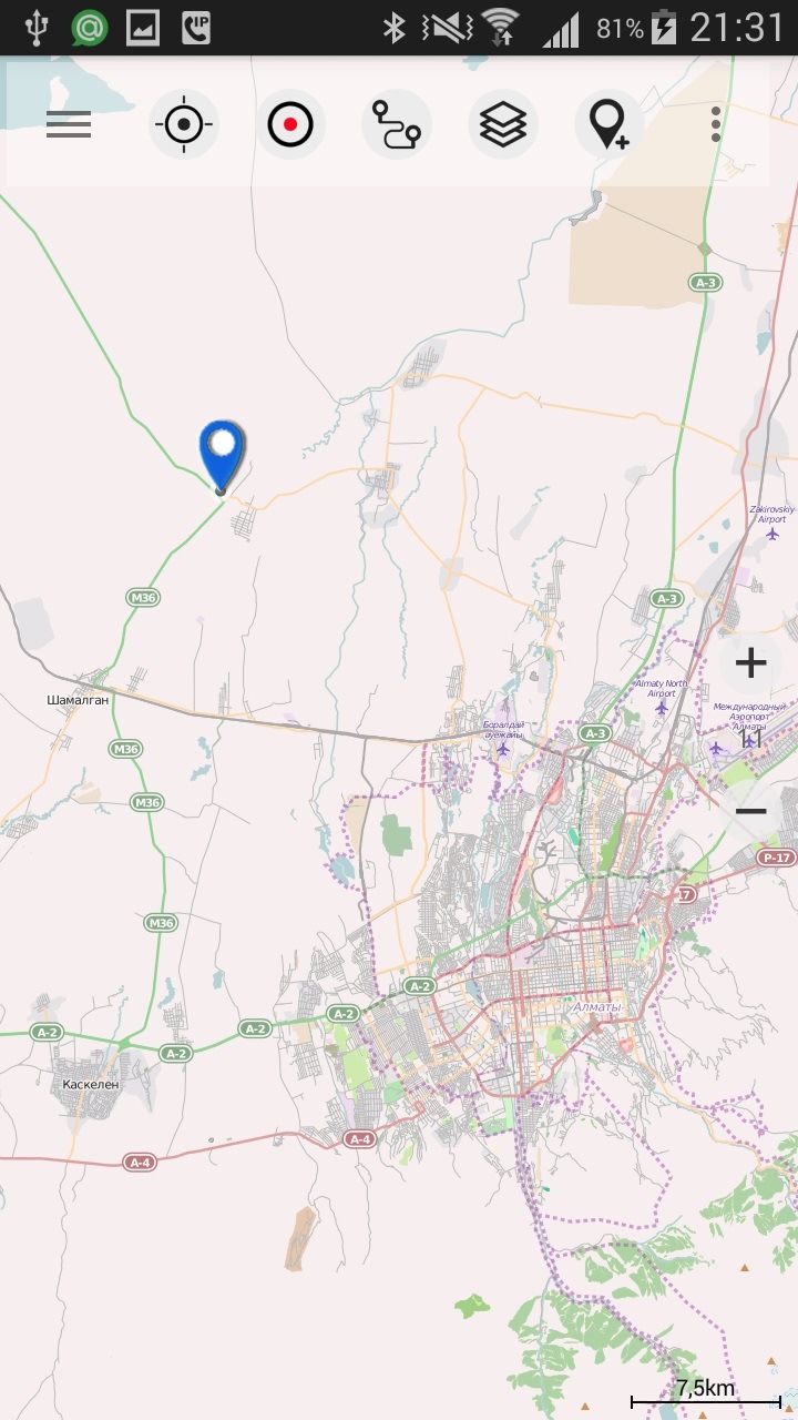

Кстати, собираясь в дорогу были опасения по поводу наличия газа на трассе, как оказалось абсолютно напрасные, последняя газовая заправка с вменяемыми ценами по дороге из Алматы находится на повороте на 56-ом километре:
Залил там полный бак по 53 тенге, дальше до Караганды цена была 65 тенге за литр, у них наверное кризис, деньги нужны))
