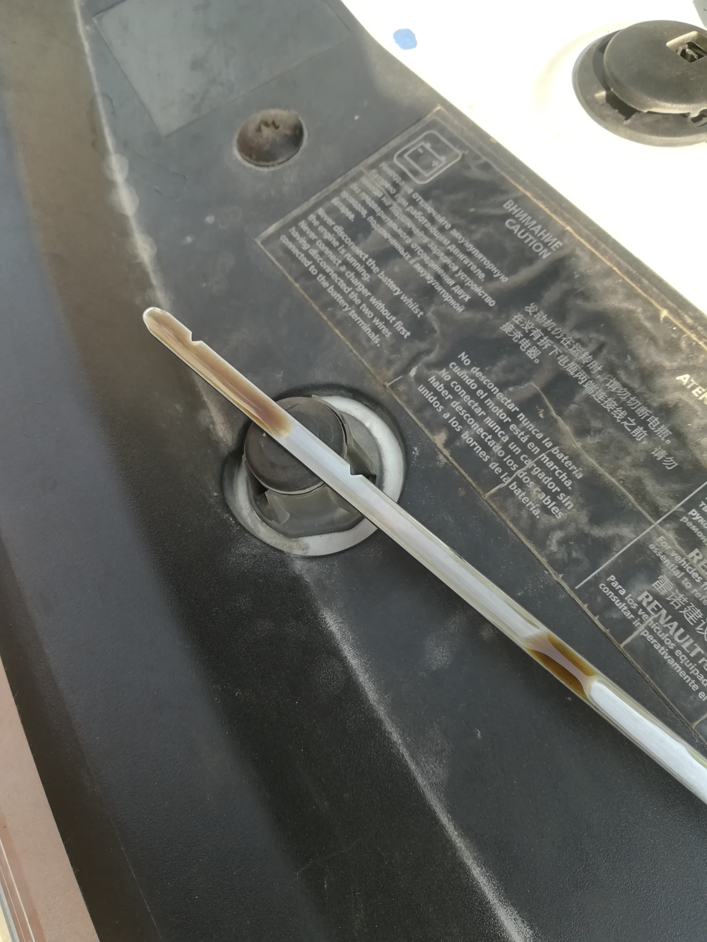

Проверяем уровень масла.
С учётом, что в двигатель было залито 5.5л масла данный уровень показывает, что откачка масла из двигателя китайской сосалкой очень эффективна.

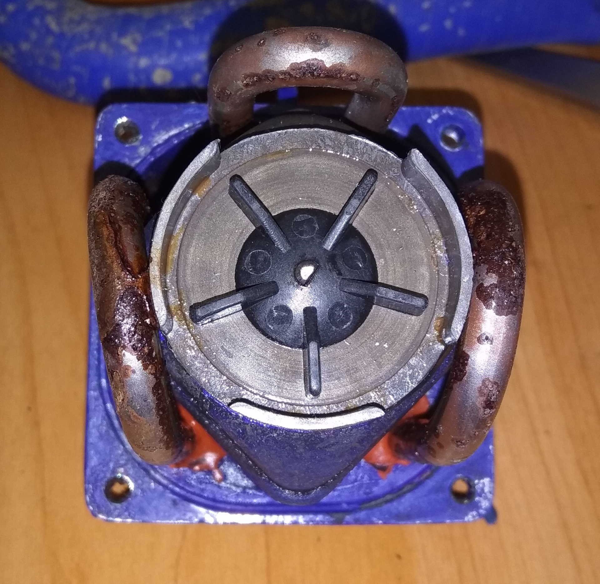

Прикинь, он падла сломался.
Попробую починить и пост запилю.
А я говорил Китай не на долго.
У тебя он уже вроде не первый?
Так то четыре года проработал — www.drive2.ru/l/514262205227597994/
Причем тэн работает, но через 30 секунд вырубается по превышению температуре.
Циркуляции нет значит, насос не работает, если он там есть. Бывают и без насоса подогреватели.
Насос есть и вроде жужжит. Возможно что с крыльчаткой. Нужно будет снимать, разбирать, смотреть.
Провернули на валу, отлетели лопасти, что то попало в трубку и мешает циркуляции.
Вроде других вариантов нет.
По констуктиву скорее всего лопасти отлетели.

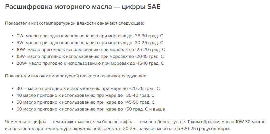

Вязкость это то число где ты поставил XX)
Вязкость то бывает разная — например низкотемпературная 😏
Ну вообще вязкость это 30 40 и т.д)))))
При какое температуре?
😳😳😳 я про то что 0w30, 30 это вязкость масла! А 0 это температурный режим
www.drive2.ru/b/2829639/
Мне 5 лет и я этого не знаю)))) но как не крути второй показатель это вязкость)
Как и первый.
Первый низкотемпературная вязкость.
Второй высокотемпературная вязкость.
