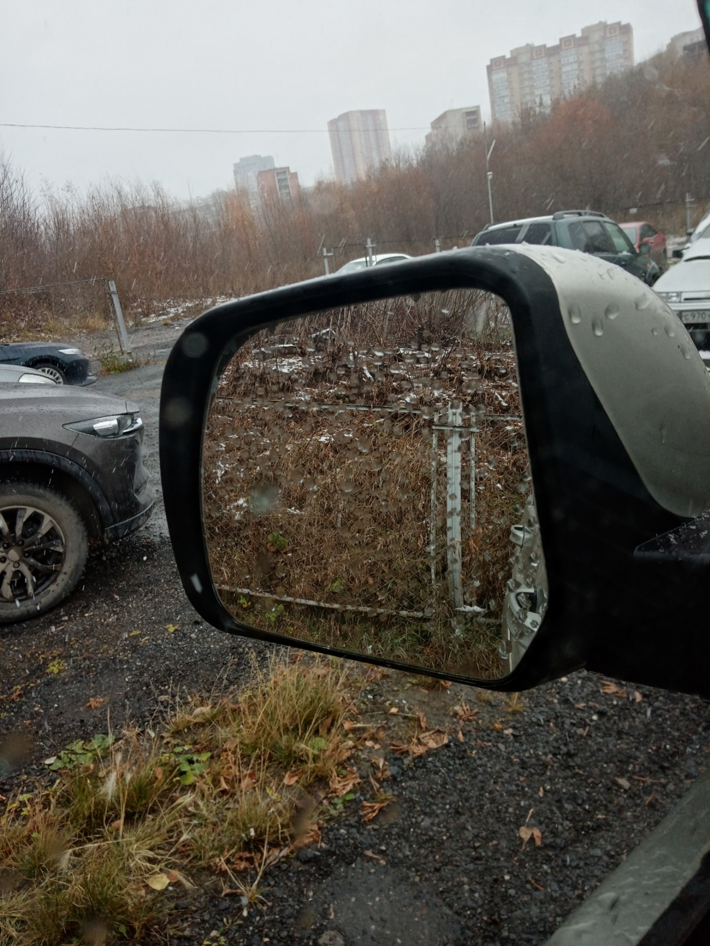

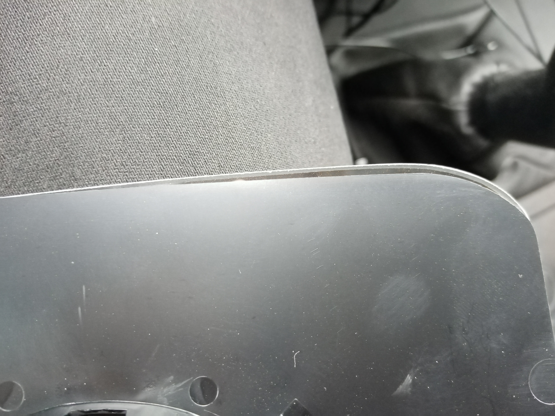

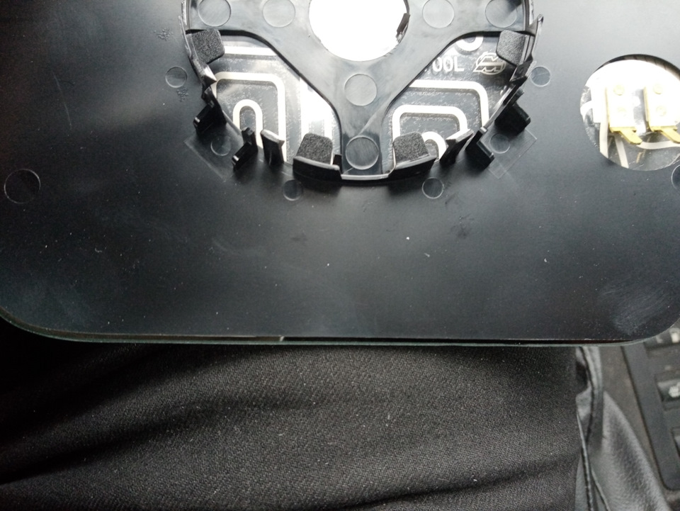

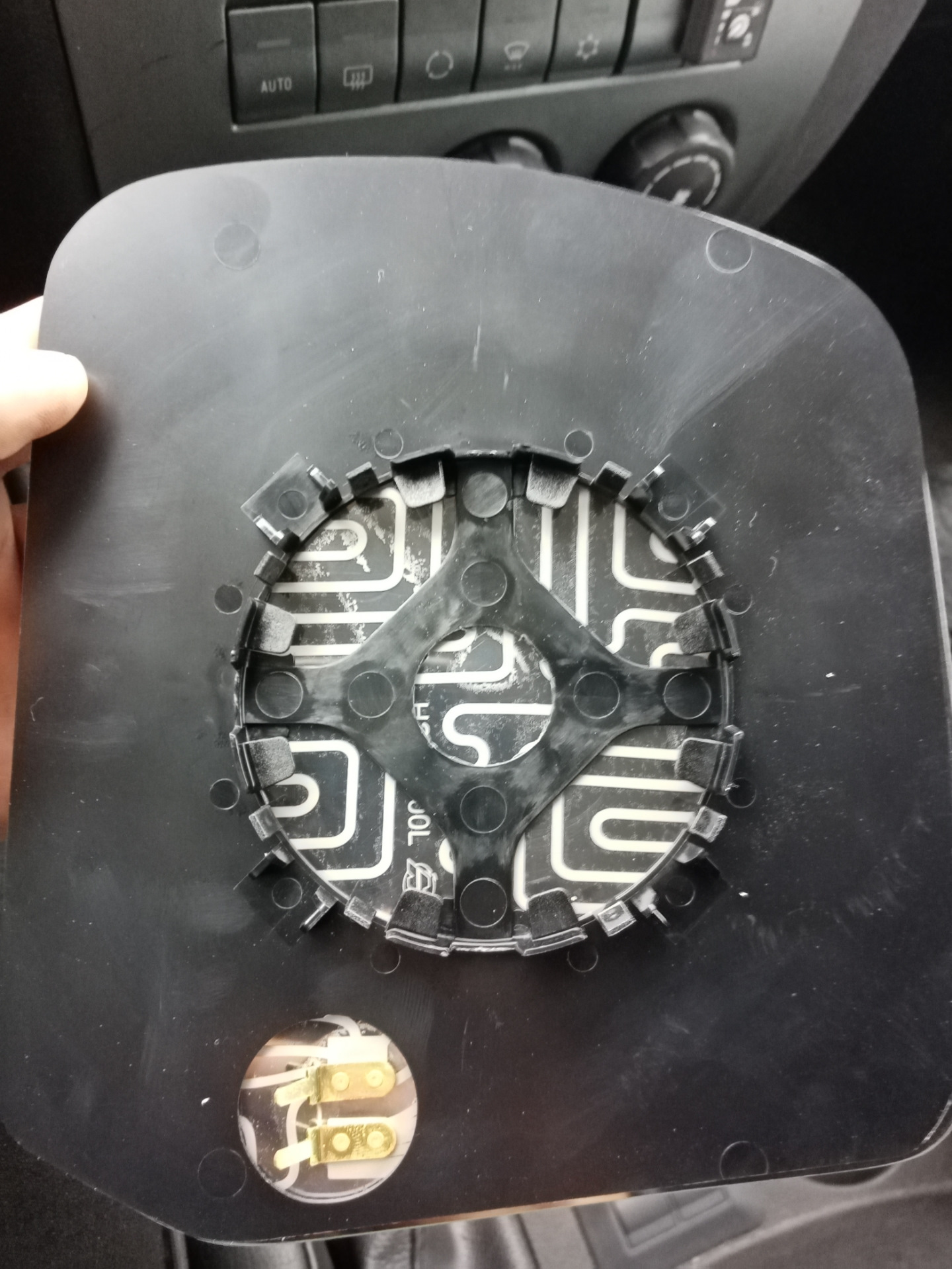

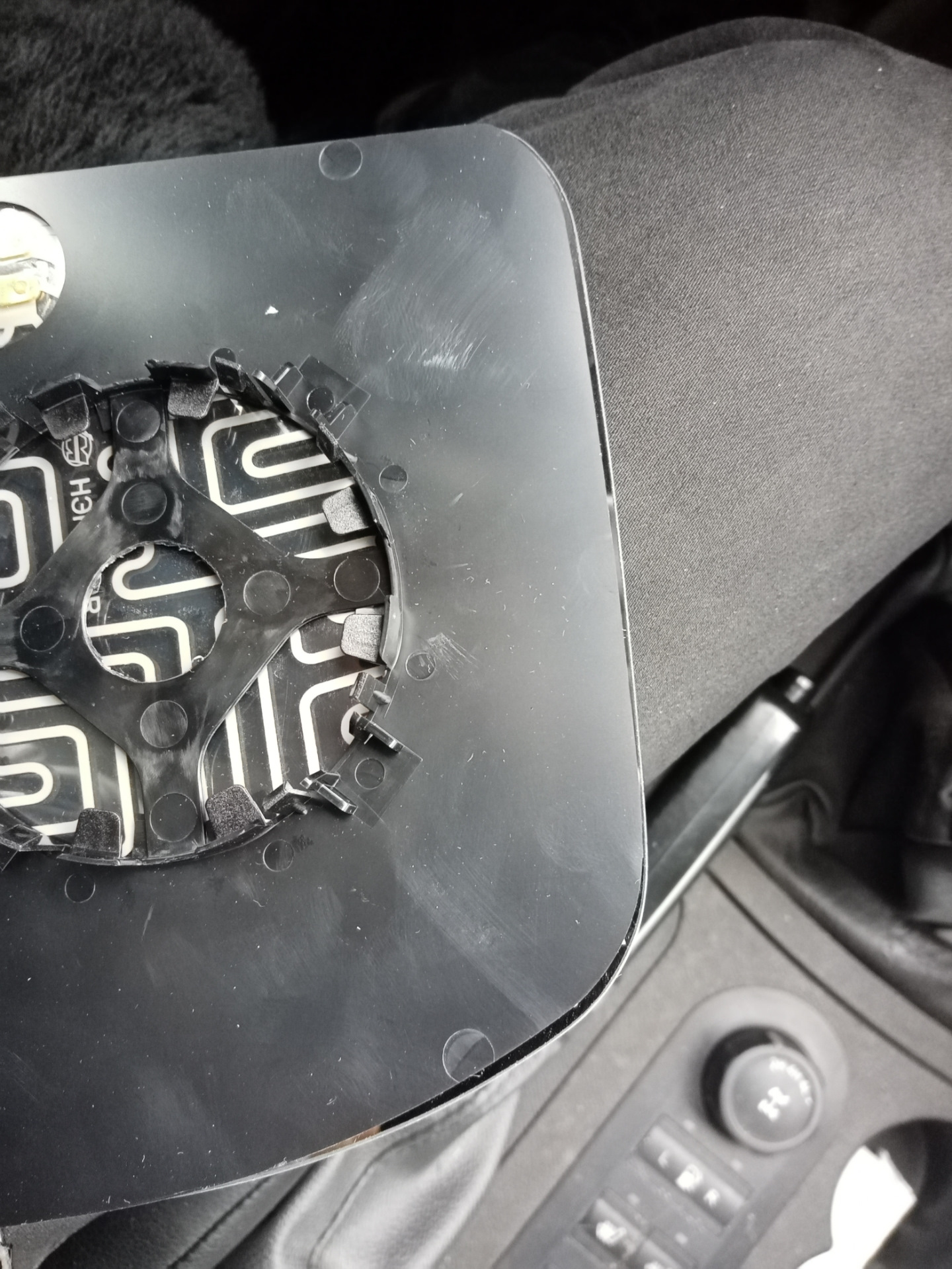

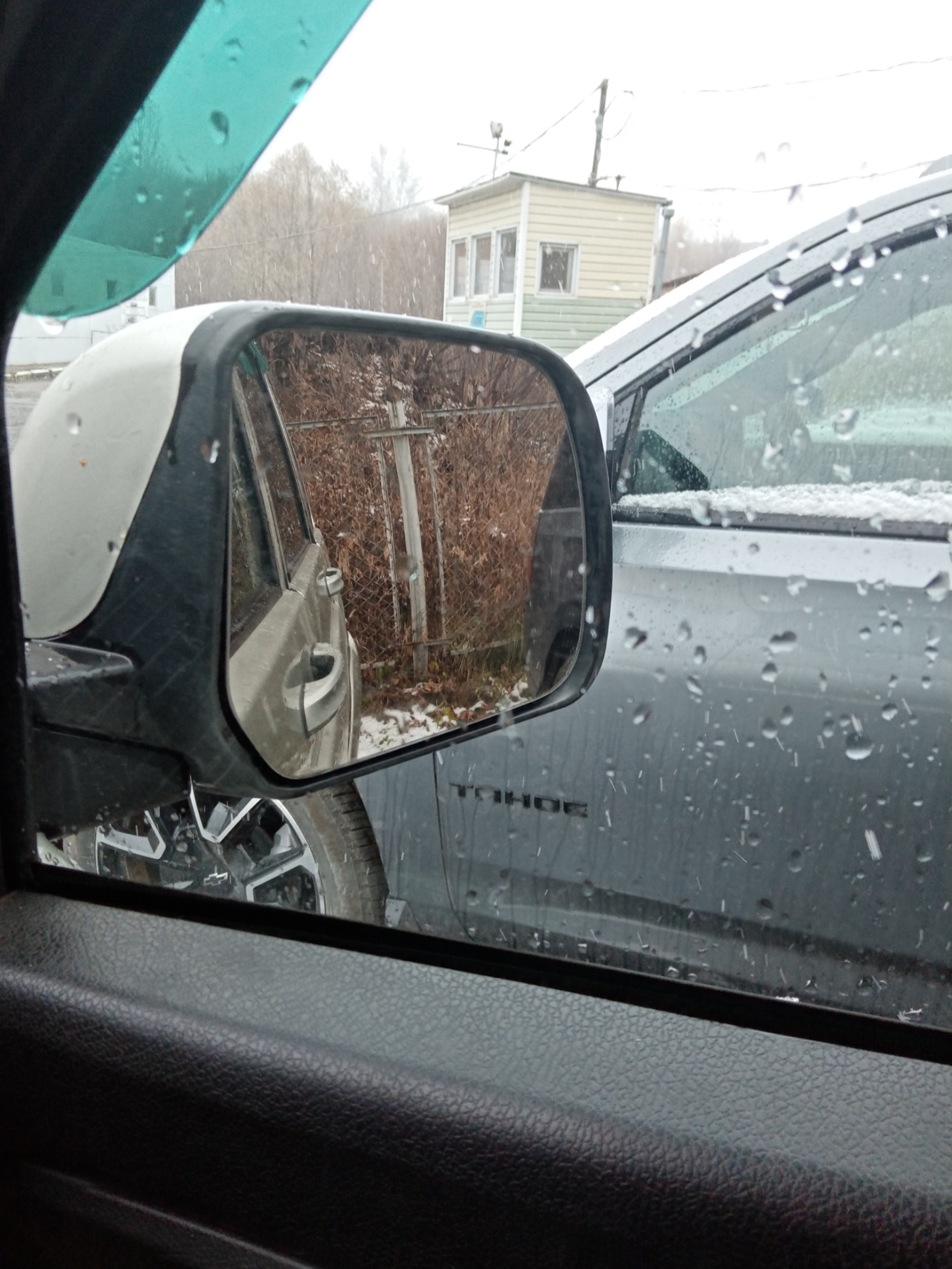

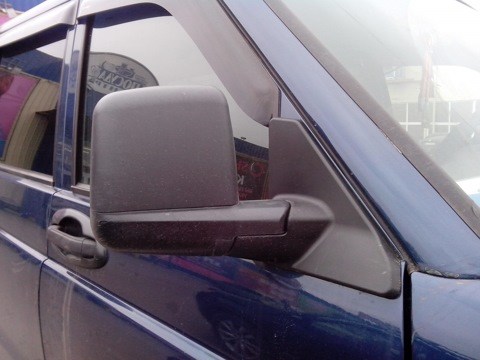

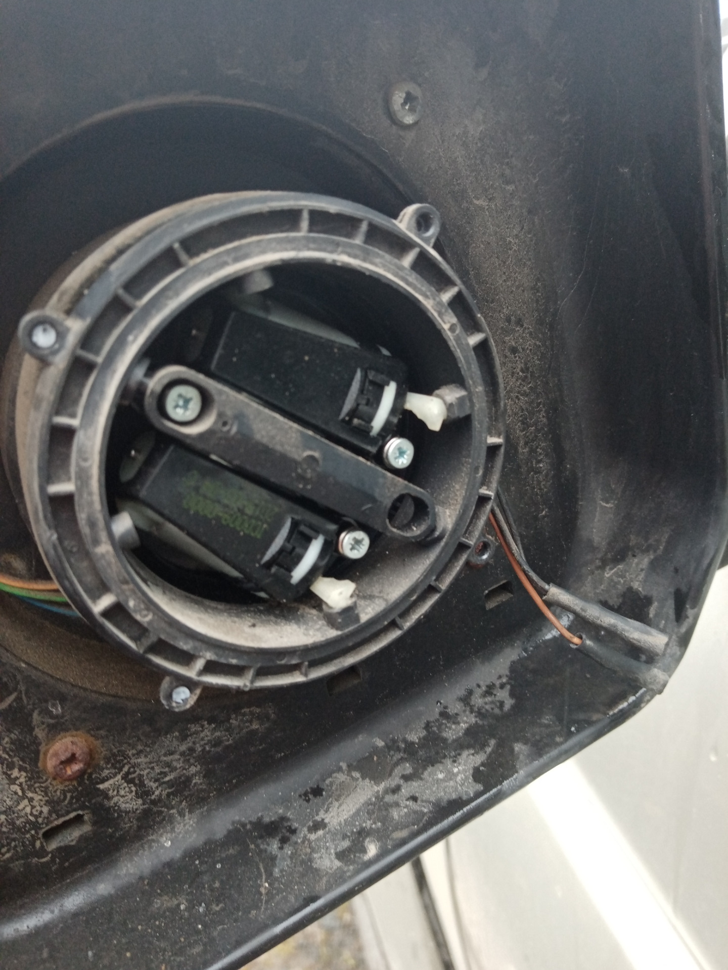

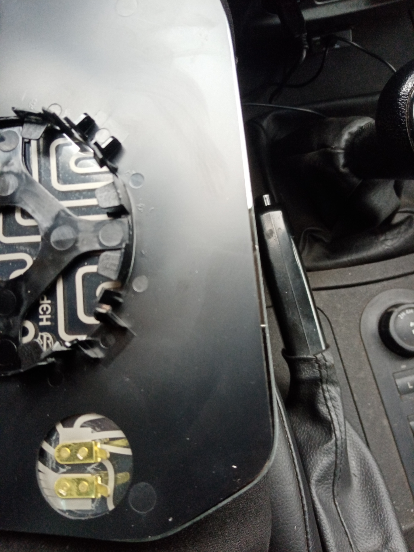

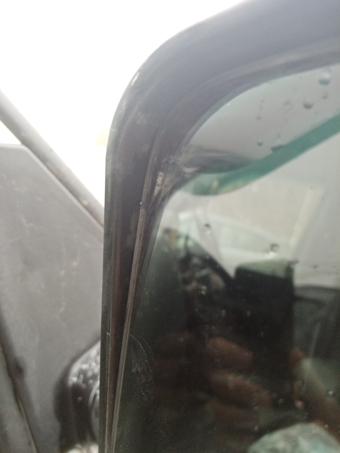

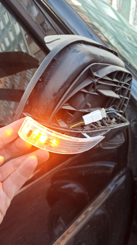

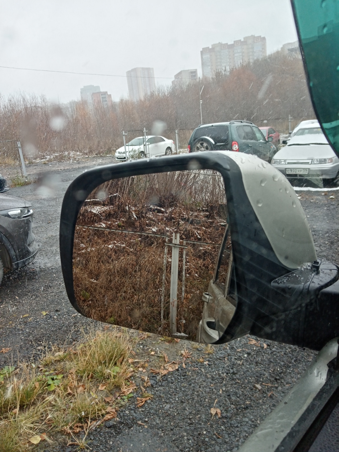

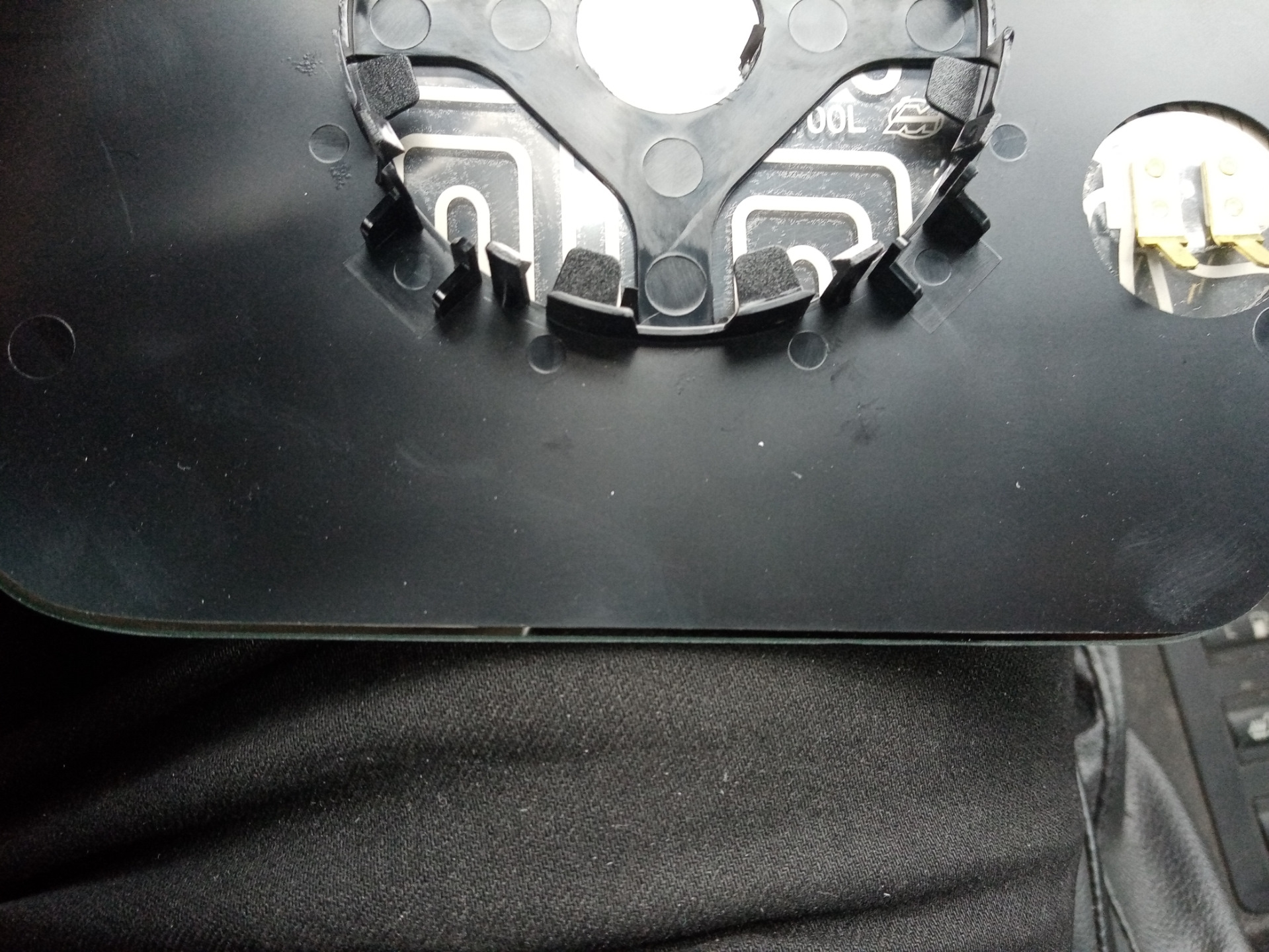

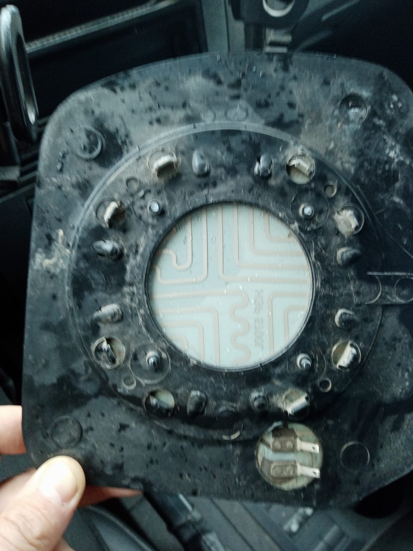

В связи с тем, что родные зеркальные элементы за 7 лет начали облазить, и на тестевском патре сдох обогрев на водительском зеркале, решил я заменить элементы на обоих патрах на новые. Выбор пал на Эргон. Заказал через инет-магазин. Вышло даже дешевле, чем покупать у производителя. Цена одного элемента с доставкой вышла 525 рублей. У производителя 800 рублей, плюс доставка. А цена одного заводского элемента 1800 руб. Перед заказом выяснил, какой все же у меня стоит моторедуктор. Оказалось, что маленький. Зеркальный элемент держится только на 4х припаяных штырьках. Замена не сложная. Отрываем родной элемент отвёрткой или ножом, отцепляем провода, цепляем их к новому элементу, защелкиваем элемент на моторедуктор. Заказывал я белые элементы, есть ещё голубые. Так вот даже эти белые элементы темнее родных. Ещё на коробке написано, что типа у Эргона увеличенный угол обзора. Не заметил разницы с родным. Хотя сам элемент имеет больший изгиб, чем родной. Также некоторые пишут, что в элементах Эргон предмет кажется ближе, чем в родных зеркалах. Тут я тоже разницы не заметил. Специально сфоткал вид через родной элемент и потом через Эргон. Машина при этом не двигалась. Из косяков: слева встало нормально, а вот правый элемент при регулировке упёрся в верхний левый угол корпуса зеркала. В итоге пришлось подстраивать положение руками, надавливая на элемент, так как моторедуктор не мог его повернуть уже, да и я побоялся, что моторедуктор свернёт крепёж элемента. Ну и форма самого зеркала элемента по размерам больше местами, чем пластиковая подложка. На патре тестя таких проблем не возникло. Видимо из-за того, что он ниже меня ростом, и правое зеркало пришлось меньше загибать внутрь вверху.
Первое фото-вид с родным элементом, второе-Эргон.

С наступающим Вас Новым годом! Подскажите пожалуйста, а ОТРЫВАТЬ… ножиком, куда его вставлять? Можно по подробнее? И причина отказа какая была? Отгорело что то?
Вставлять в те места, где впаяные штырьки. Причину не искал.
Я имел ввиду, когда выковыревал зеркало
Я про это и сказал
Спасибо
Вам повезло-у меня левое старого образца а правое нового(через год меняли по гарантии и поставили что пришло с завода)-вот так и езжу-слева зеркало большой мотор "без буртика" справа маленький мотор "с буртиком"🤣
У соседа по стоянке на патре конца 16г также.
GUNS46
Буртик-это окантовка зеркального элемента?
да
У меня щас стоят такие же эргоны. 2 месяца полет нормальный. Греют быстрее родных. Да и обзоность вроде больше.
Сравнил видимость по своим фоткам в данном посте. Получается, что Эргон реально приближает объект и поэтому общая обзорность меньше, чем у родных.
Эргон ставил на Ниву, та же история с правым зеркалом была: дремелем немного доработал корпус.
Обогрев нормально работает?
А то у меня не грелись вообще. Причем питание приходило по всей нити.
Поставил другие элементы, все заработало.
Но у меня дорест ещё
Работает нормально. По всей плоскости. И немного шустрее, чем на родных элементах. У меня на родных левое грело быстрее и сильнее правого. Тут пока одинаково.
